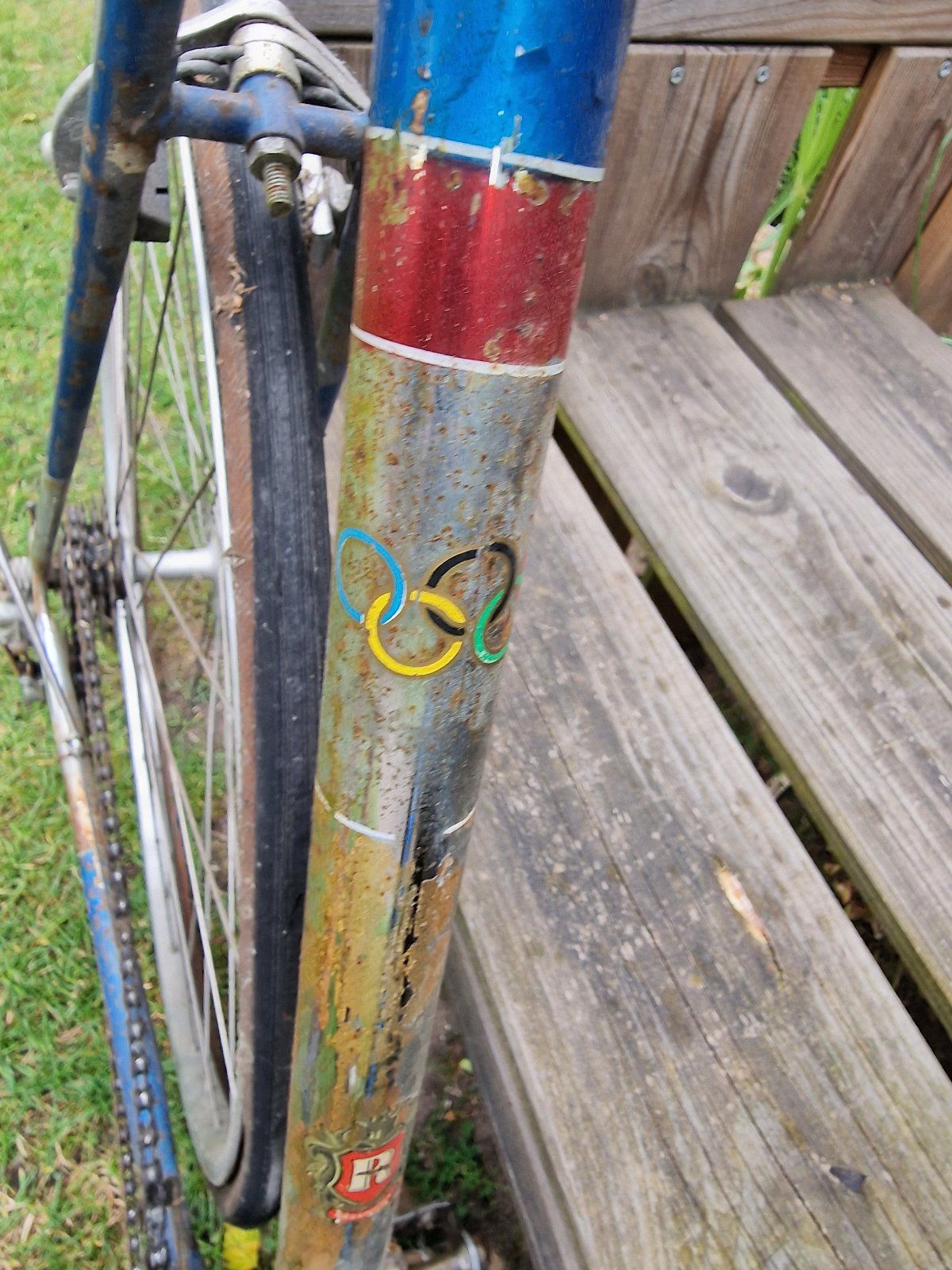

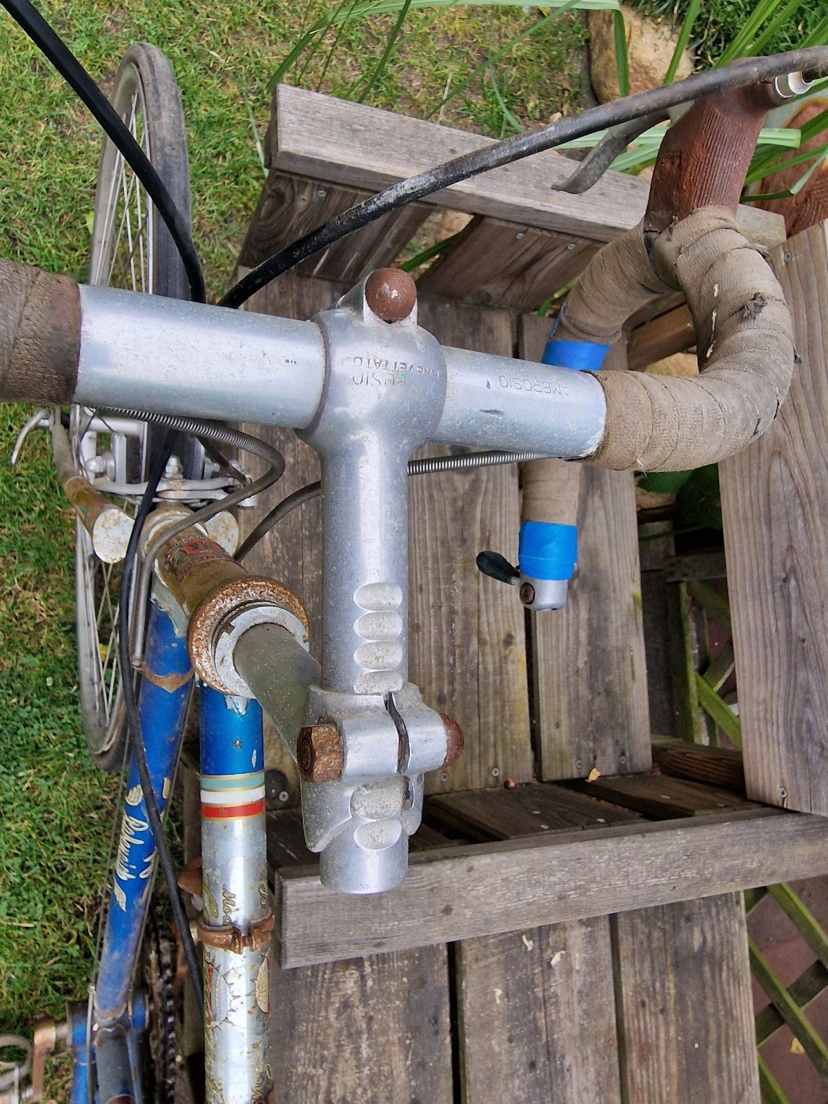

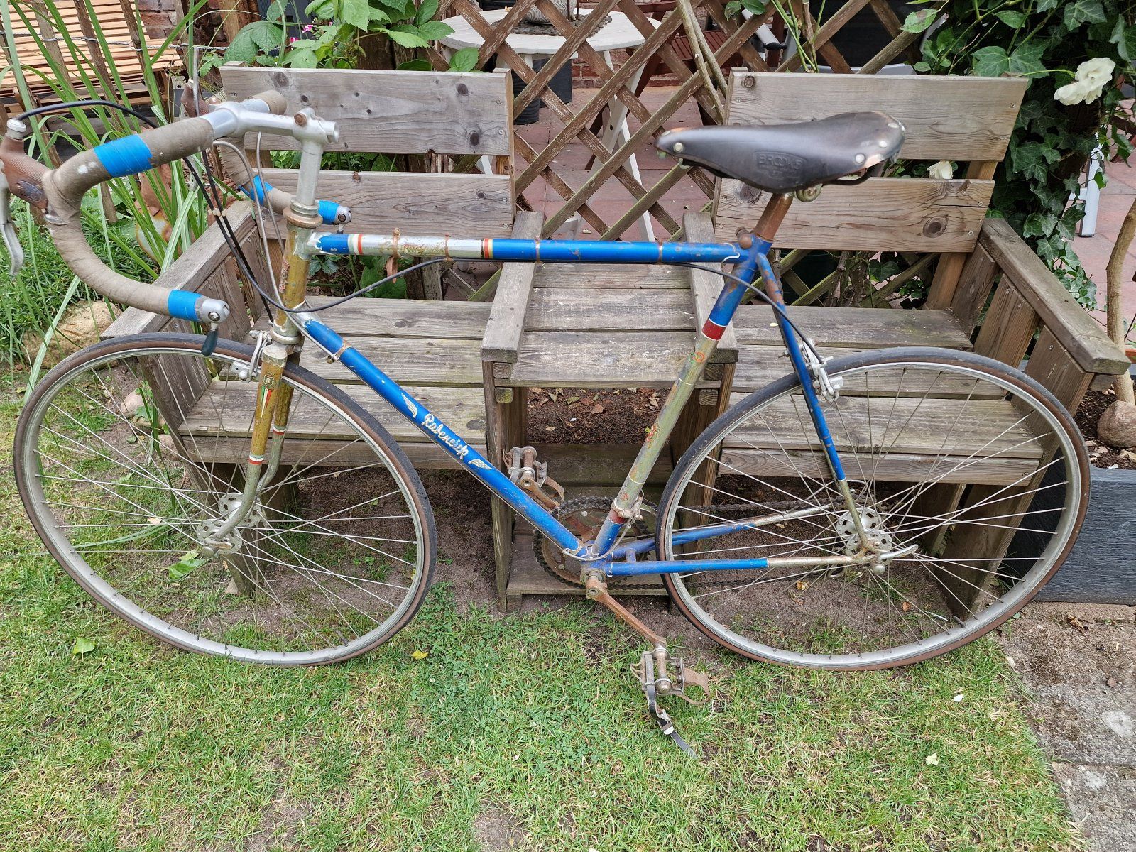

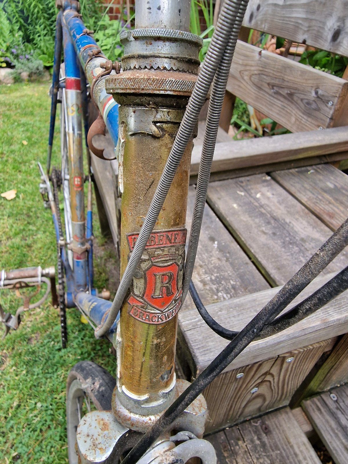

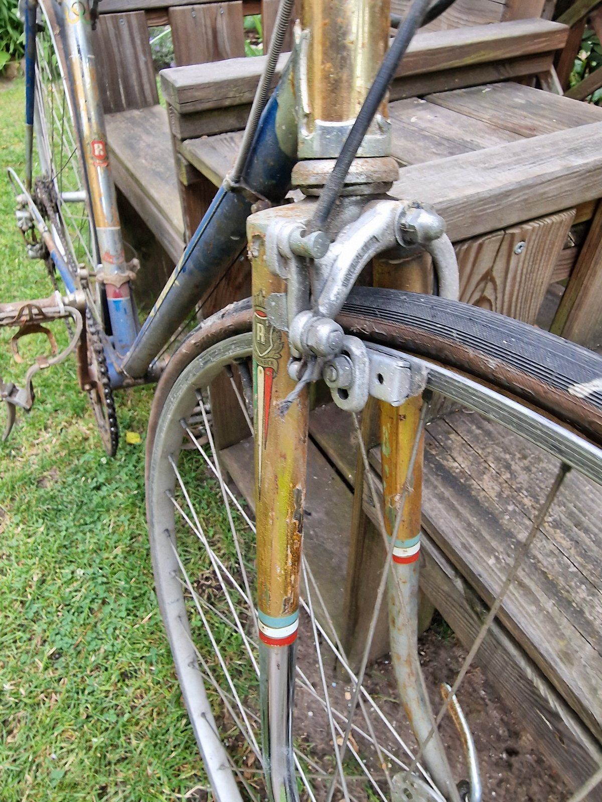

Moin und Hallo.... Habe mich hier angemeldet und hoffe hier paar Tipps zu bekommen.
Habe ein Rabeneick Modell Campagnolo bekommen. Würde gerne was über das Baujahr erfahren. Leider ist der Rahmen schon ziemlich angegriffen und das goldene an der Gabel nur noch sehr wenig übrig. Der Lack ist ja ein Lasurlack und eigentlich möchte ich auch nichts lackieren. Das Chrom lässt sich noch aufpolieren. Schade ist auch das die Schriftzüge von Campagnolo usw nicht mehr so schön sind. Habe schon überlegt die neu zu machen aber dann passt es ja nicht mehr mit dem alten Lack.
Bin gerade hin und hergerissen. Das Rad is jetzt schon komplett zerlegt und ich fange gerade an die Komponenten zu reinigen.
Vielleicht habt ihr ja paar Ideen was man machen kann....
Schöne Grüße Alex

Schönes Projekt. Vollständig original. Alles machbar.
Achso: Nicht neu lackieren. Konservieren.

Schöne Restaurierungsbasis. Bloß nicht Überlackieren!
Zu Owatrol gibt es hier unterschiedliche Meinungen...
Ich bin strikt dagegen! Nimm besser etwas auf Wachsbasis.
(Warum ich gegen Owatrol bin? Es kriecht in die feinen Poren, härtet dort aus und sobald es mechanisch beanprucht wird, zersetzt es dann den Stahl.)
Baujahr dürfte nach 1958 sein.
Sattelklemmung vorne.
Mit Premium Austattung Ambrosio und Universal sehr schön.:bier:
Viel Spaß damit.
Ja Danke 😊 erkennt man das also an der Sattelklemme?
Die Schaltung am Lenker hab ich so auch noch nich gesehen, ok is ja auch das erste alte Rennrad 🤷‍♂️
