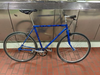

Ich habe mir vor Kurzem diesen charmanten alten blauen Rennradrahmen andrehen lassen. Er wirkte auf mich so eigen und besonders, und das berauschend trockene Klackern der alten Hügi-Nabe hat mich letztendlich hypnotisiert, sodass ich ihn mitgenommen habe.
Es wurde schon der Versuch unternommen einen Singlespeed draus zu machen, was ich jetzt gerne vollenden möchte, um dann einen agilen Franken-Stadflitzer zu haben.
Mich interessiert um welchen Rahmen es sich handel könnte. Er schein gelötet, hat quasi keine sichtbaren Lötstellen, eventuell bedeckt der Lack diese auch.
Unter dem Oberrohr gibt es zwei ziemlich sauber gemachte Öffnungen für eine interne Kabelführung. Ich frage mich, ob das original sein kann.
Der Innendurchmesser des Sattelrohrs beträgt wahrscheinlich 25,8mm, könnte aber auch 26mm sein.
Hat jemand eine Idee um was es sich handeln könnte?

Das Oberrohr verläuft nicht gerade in Richtung Steuerrohr. Vielleicht liege ich falsch, aber könnte da Spachtel im Spiel sein?
Hast du dir den Rahmen mal genauer angeschaut, vielleicht fällt dir ja was an der Geometrie auf:idee:.
Wenn da an der Unterkanten der Tretlagermuffe kein markante Öffnung is wird's wohl ein ewiges Geheimnis bleiben,wer die Lötfackel geschwungen hat
Die Zugverlegung im Oberrohr und das Steuerrohr mit den angedeuteten Muffenkanten erinnern an Rahmen von Motobecane, die im sog. "Inexternal"-Verfahren gelötet wurden.
Ansonsten stütze ich auch die Schrott-These, da der Rahmen offensichtlich einen Unfall hatte.
Ja, jetzt sehe ich es auch, die Geometrie, die steile Gabel.. offensichtlich ist der wohl mal wo reingerammt. oh jeh :)
Dennoch würde mich interessieren um welches Rad es sich handelt.
Oh ja, das scheint gut zu passen.
https://bikerecyclery.com/early-198...-nuovo-super-record-ta-crank-mavic/#gallery-1
Die angedeuteten Muffenkanten am Steuerrohr und diese speziell ausgeführte Zugverlegung sieht hier zb. ganz genau so aus.
