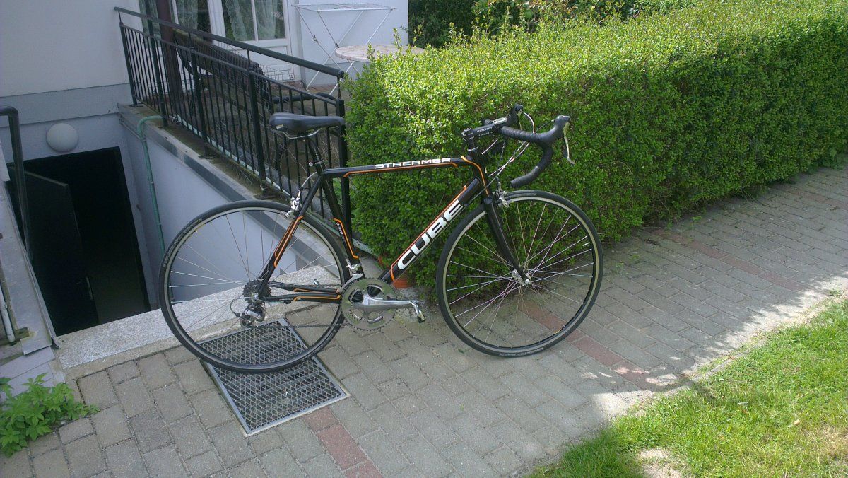

Aber bei Carbon-Rahmen oder Alu-Rahmen mit den dicken Rohren sehen Felgen mit niedrigem Profil etwas verloren aus. Vielleicht magst du ein Bild von deinem Rad zeigen, dann kann dir besser geholfen werden.
Ist schon etwas älter das Bild. Mittlerweile ist der monströse Sattel einem RR-Sattel von Fizik gewichen :-D

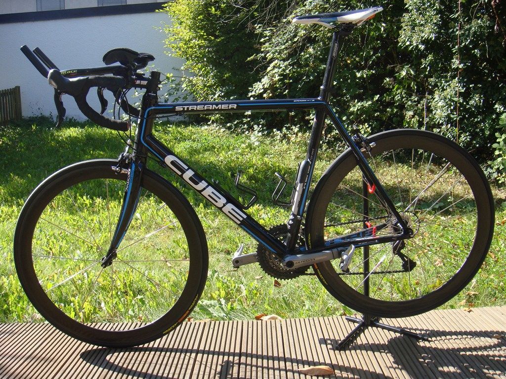

So in etwa hatte ich mir das vorgestellt. Finde ich persönlich sehr schick (von Google):

Bleib bei den DA Naben und nimm keine hohen Aero-Felgen. Kann man zwar bei dem Rahmen fahren, aber klassiche LR sehen genauso gut aus und haben eben nicht die Nachteile, die Sesselpupser schon genannt hat.
Ich könnte mir an dem Rad gut Semi-V-Felgen vorstellen. Sowas wie die H Plus Son Archetype mit den DA Naben. Sind zwar teure aber auch sehr gute Felgen. Fahre sie am CycloCross.
