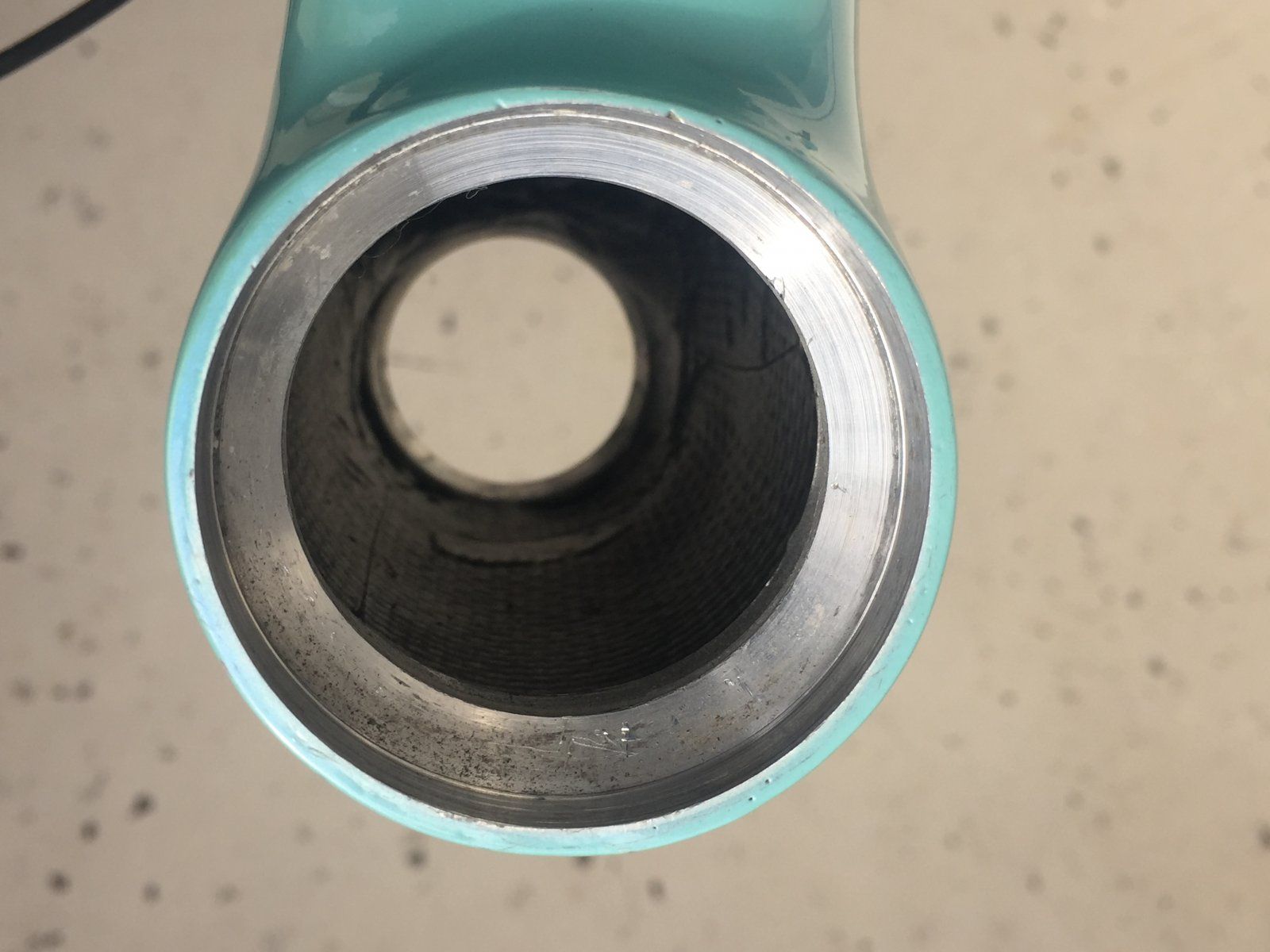

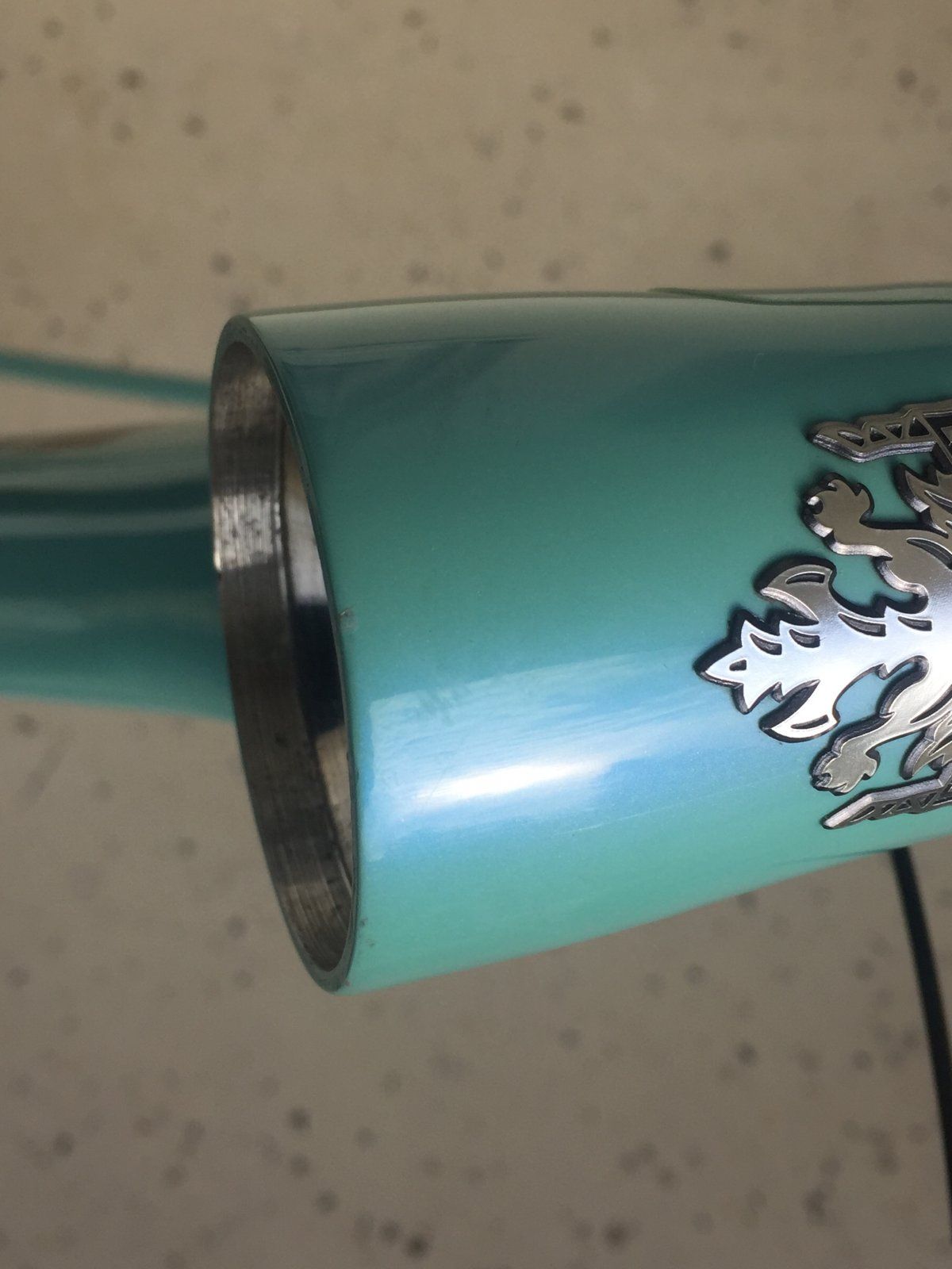

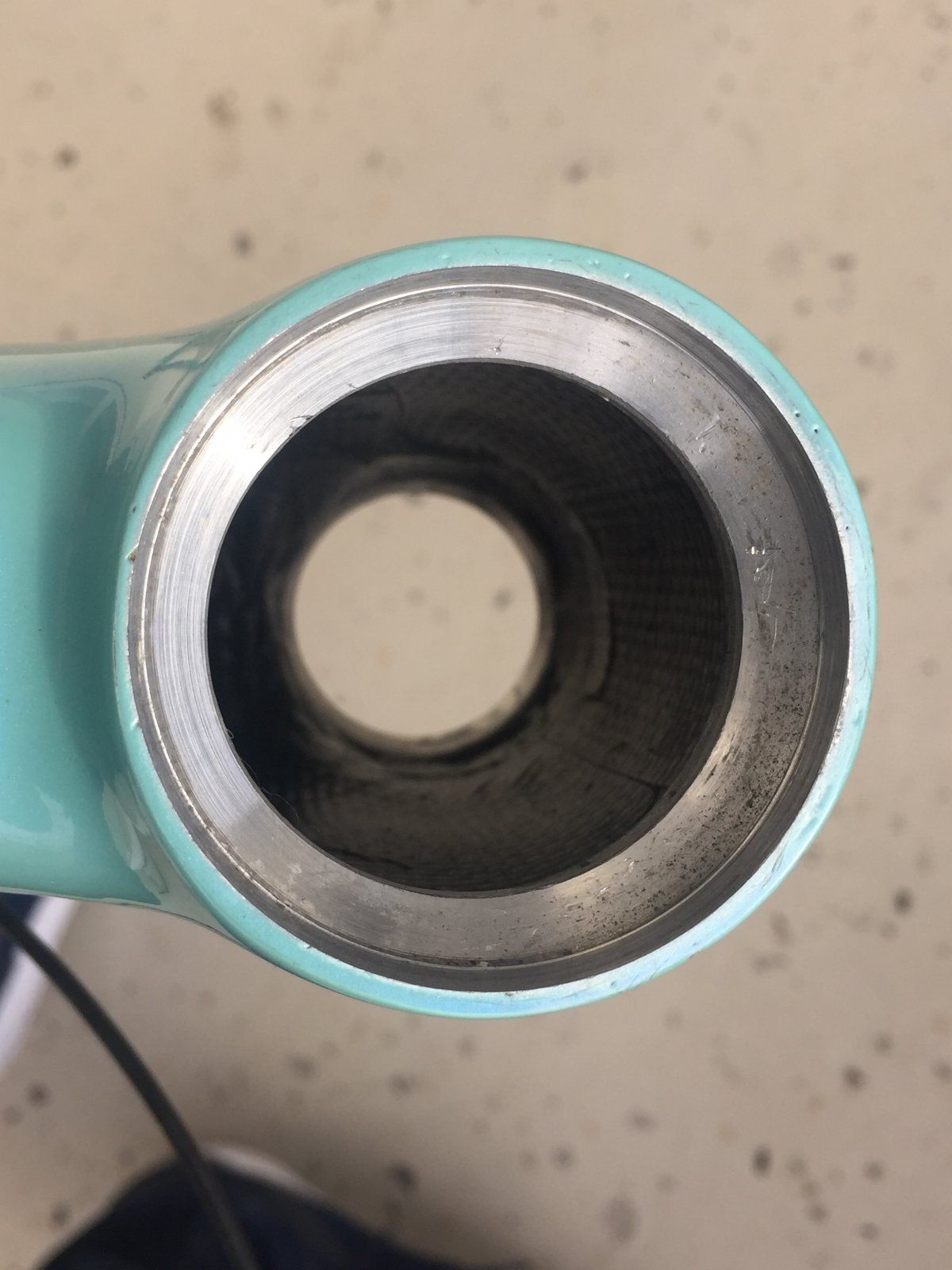

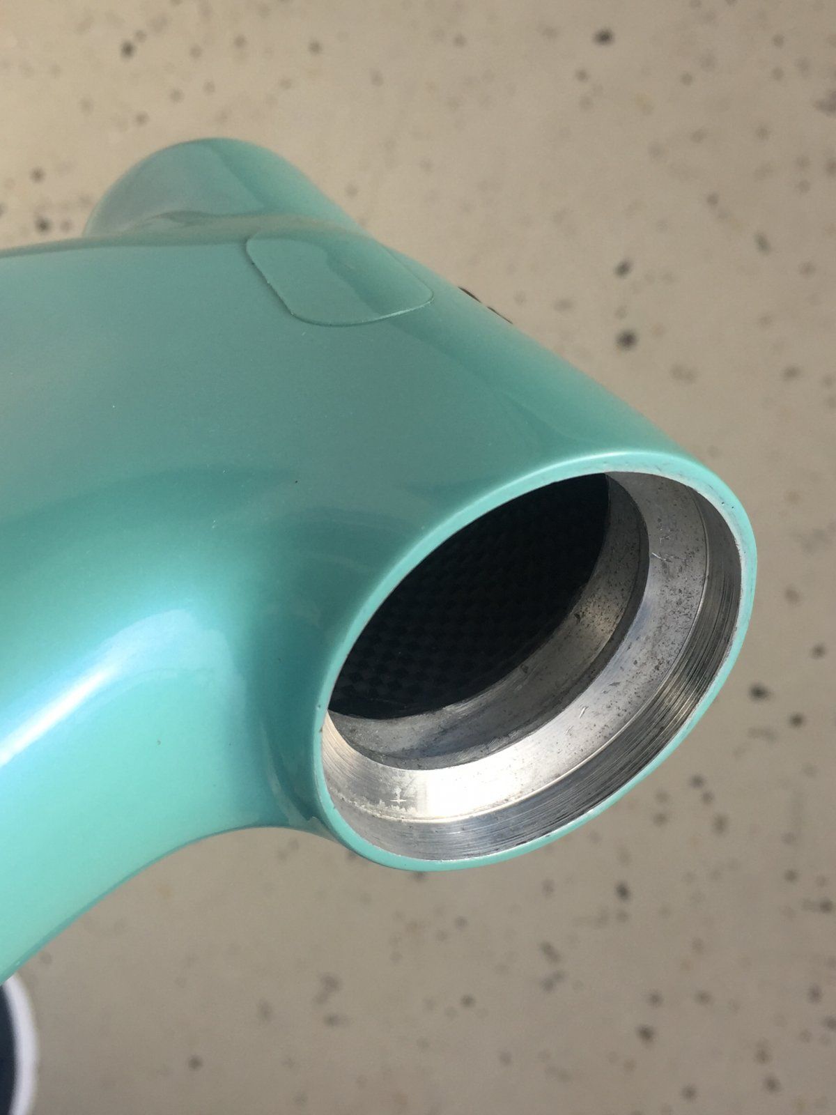

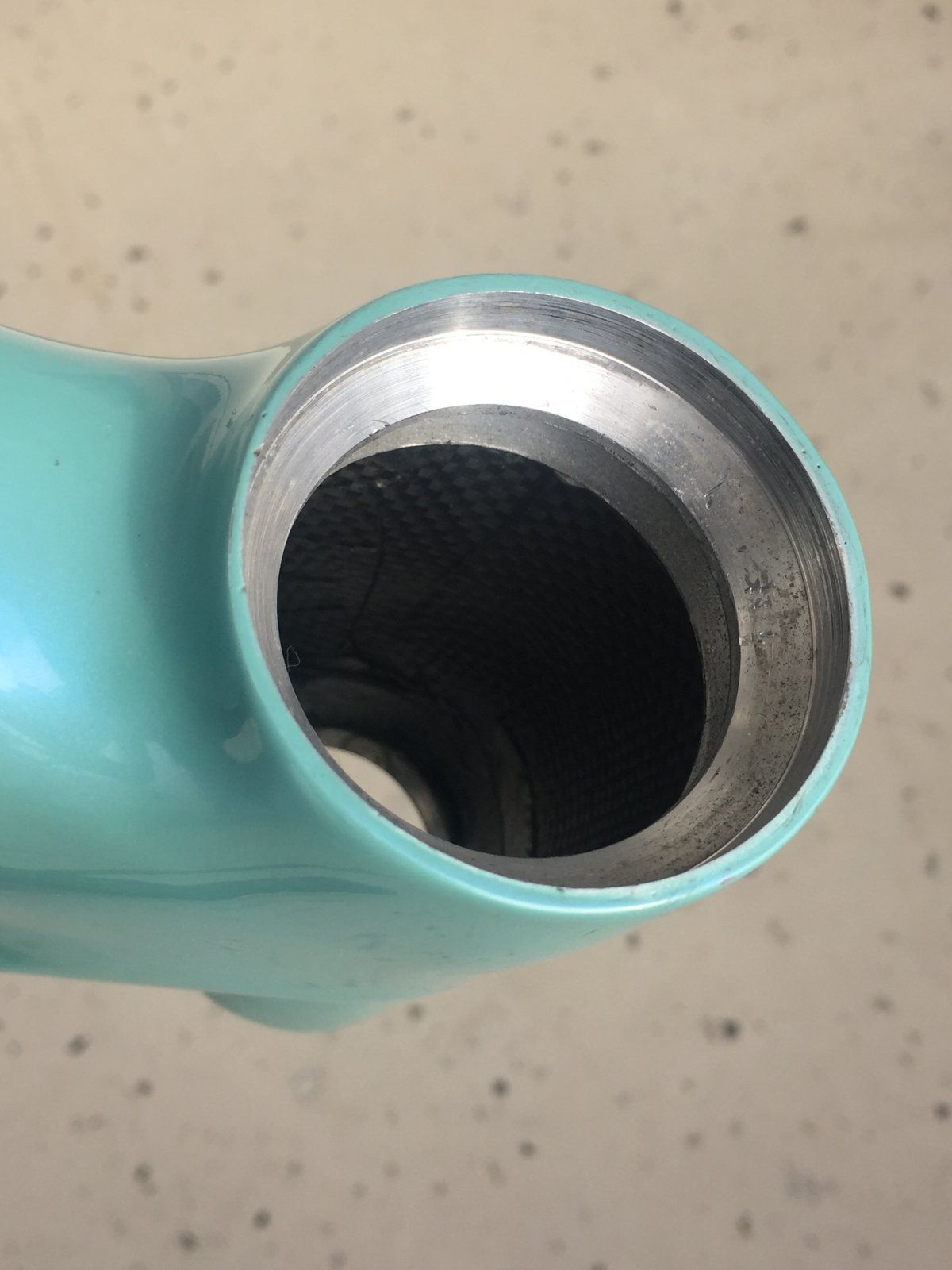

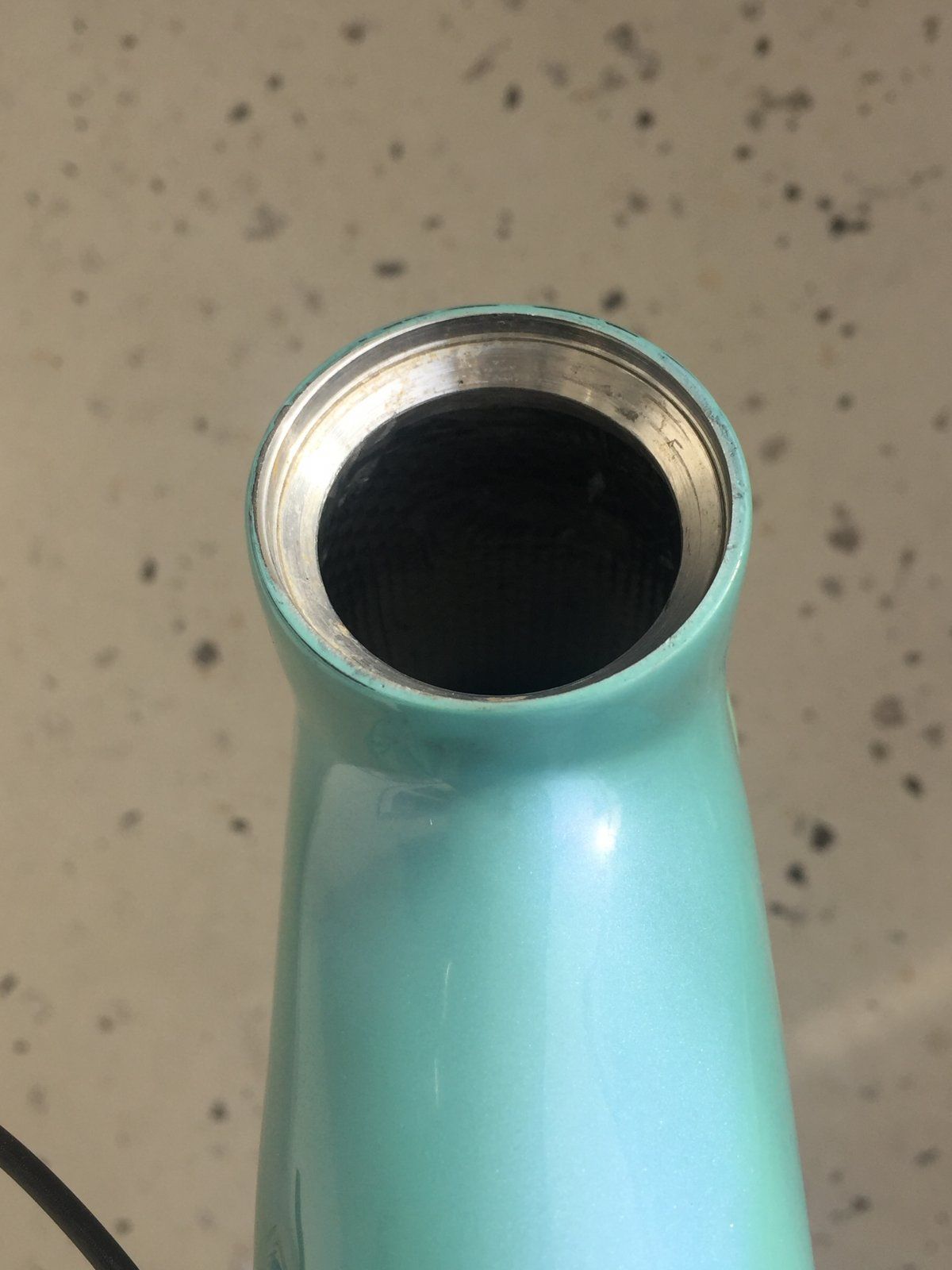

Am Steuerrohr und auch drumherum ist wirklich nichts zu sehen. Den Rahmen kann ich leider nicht beim Händler vergleichen. Ist ein Sempre Pro aus 2014. Das gibts nirgends mehr.
Hier mal noch Bilder des Steuerrohrs. Von außen und innen ist da nichts zu sehen. Innen habe ich mit einer Taschenlampe reingeleuchtet. Kann ich leider nicht photographieren. Auch keinerlei Bschädigungen des Lacks über den Lagerschalen.
IMG_6146 (1).JPG IMG_6149 (1).JPG IMG_6147 (1).JPG IMG_6150 (1).JPG IMG_6148 (1).JPG IMG_6142 (1).JPG
Das schaut ja eigentlich alles gut aus. Wie schaut denn nun das untere Lager aus? Wir haben ja überall Konusse, die sollen das alles zentrieren, dazu muss überall etwas Luft sein und ein Schmiermittel, am unteren Lager schein das nicht zu funktionieren.
Ich kann da gar nix erkennen und würde es ingnorieren, solange alles normal funktioniert
Es gibt zwar nix was es nicht gibt, aber das der Lenkkopf vorn durch einen Unfall hinten beschädigt werden kann würde ich ausschließen. Falls da wirklich was sein sollte, dann war es ab Werk.
Ich würde den Lagersitz im Rahmen behutsam nachfräsen.
Dann den unteren Konus(wenn nicht einlaminiert...) von der Gabel demontieren, den Konussitz planfräsen, den Konus wieder montieren und da ganze wieder gut gefettet montieren.
Gabelkonus,unteres Lager und Kompressionsring sollten auf Beschädigungen inspiziert werden.
Ernsthafte Frage: Du würdest an einem Carbonrahmen etwas fräsen??? Oder verstehe ich da etwas falsch?
Die Lagersitze sind in dem Fall aus Aluminium.
Erst ein Planfräsen zeigt,ob die Lagersitze ok sind.

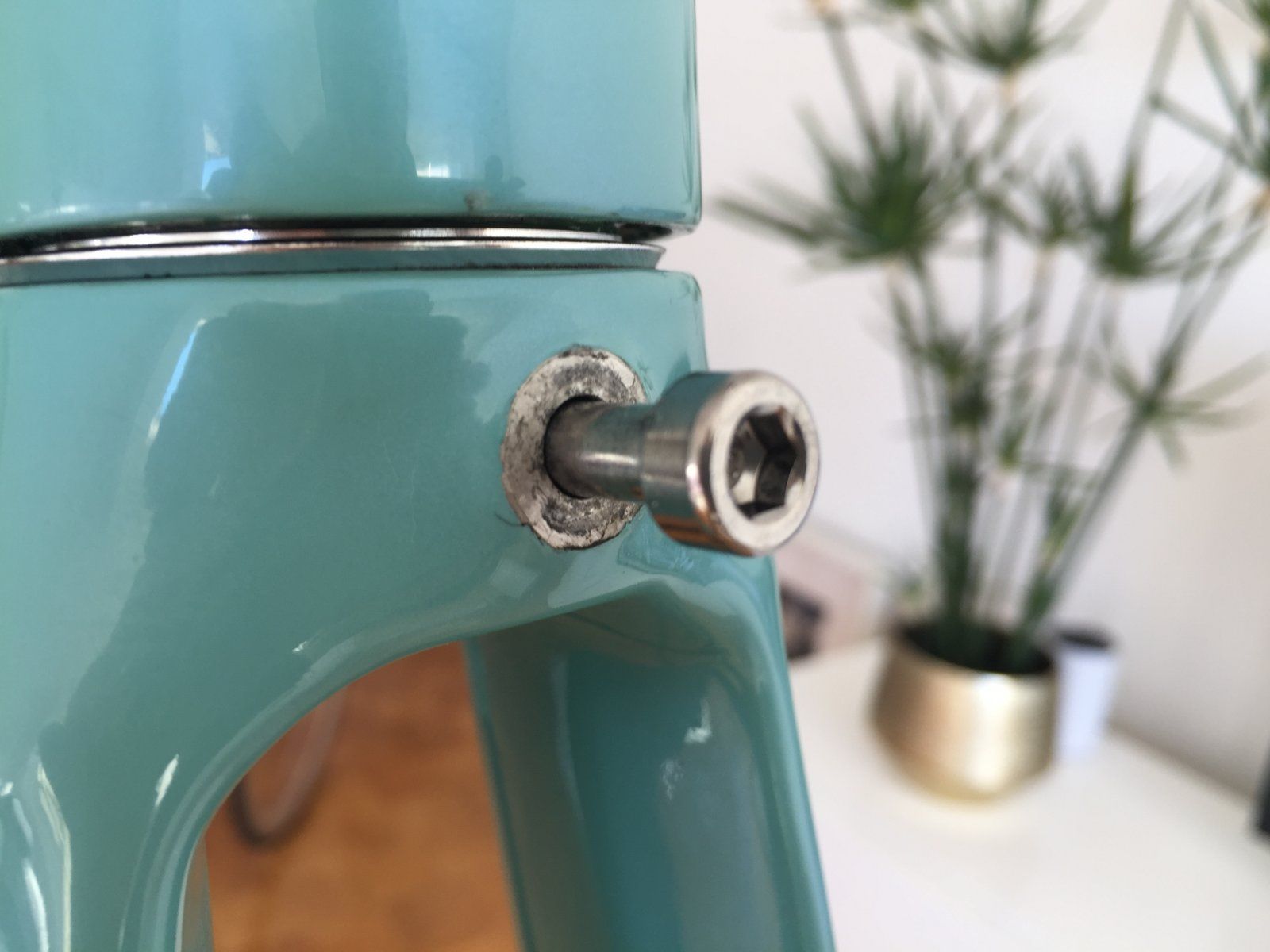

Ich habe noch ein ganz anderes Problem mit der Gabel, wie sich inzwischen herausgestellt hat. Ich bekomme die Hülsenschraube an der die Bremse montiert wird nicht heraus. Scheint ordentlich korrodiert zu sein. Habe schon mehrfach WD40 rein gesprüht und ordentlich mit einem Gummihammer hantiert aber sie bewegt sich leider keinen Millimeter.
