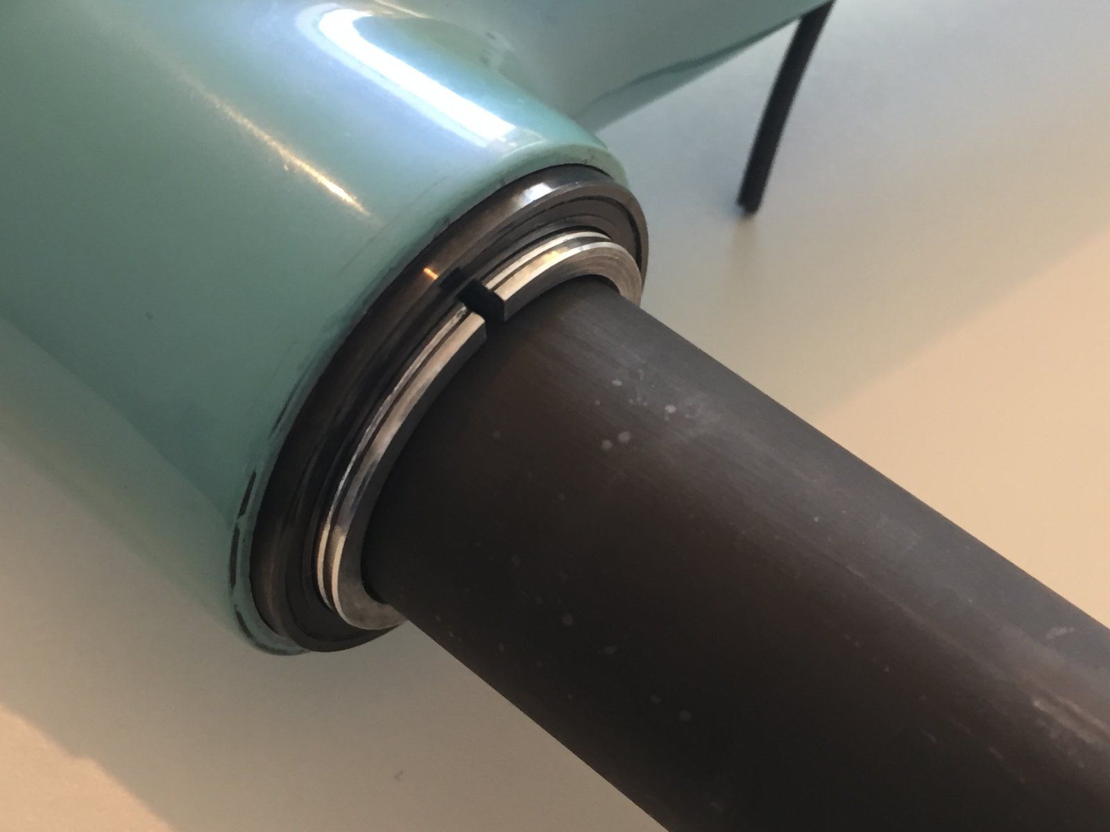

Erst wenn der Führungsring oben auf die Gabel aufgesteckt wird ergibt sich der ungleiche Spalt am Konusring. Bis zum aufsetzten des Führungsrings ist alles OK, da hat die Gabel ja noch etwas Spiel.
Allerdings scheint die gesamte Gabel leicht nach hinten versetzt zu sein. Italienischer Rahmen ... 🤪

Gibt es bei dir unten auch einen Zentrierring?
Hast du die Gabel wieder zusammengebaut und die obere Zentrierschraube angezogen und damit den oberen Zentrierring wieder reingedrückt? Da die untere Lagerschale in Ordnung zu sein scheint, müsste dann auch das untere Lager wieder bündig sitzen. Ich würde vorher vllt. auch mal den Expander minimal fester anziehen. Eigentlich kann es nur so ein, dass er ein Stückchen nach oben rausgezogen wurde, wahrscheinlich nur 1-2 mm. Normal hättest du dann am oberen Lager Spiel, aber bei dir offenbar auch unten. Was komisch ist, da es dort im Normalfall keinen Zentrierring gibt, bei meinem Rad jedenfalls nicht.

Die Lager werden ja eigentlich nur in die Schalen eingelegt, jetzt schaut es so aus, als ob das Lager unten im Rahmen schief sitzt. Lässt sich das auch eben mit der Rahmenkante einlegen?
Hat noch jemand vielleicht eine Idee wieso der Spalt nun etwas größer ist als vorher?
Da der Spalt nicht mitwandert sondern immer vorne in Fahrtrichtung bleibt kann es ja nicht an der Gabel liegen wenn ich mich nicht täusche. Die Lagerschalen sind laminiert und das Steuerrohr hat auch nichts sichtbares an dem es liegen könnte.
Ja, bis ich den Führungsring über der oberen Lagerschale einsetze sitzt die Gabel komplett plan.

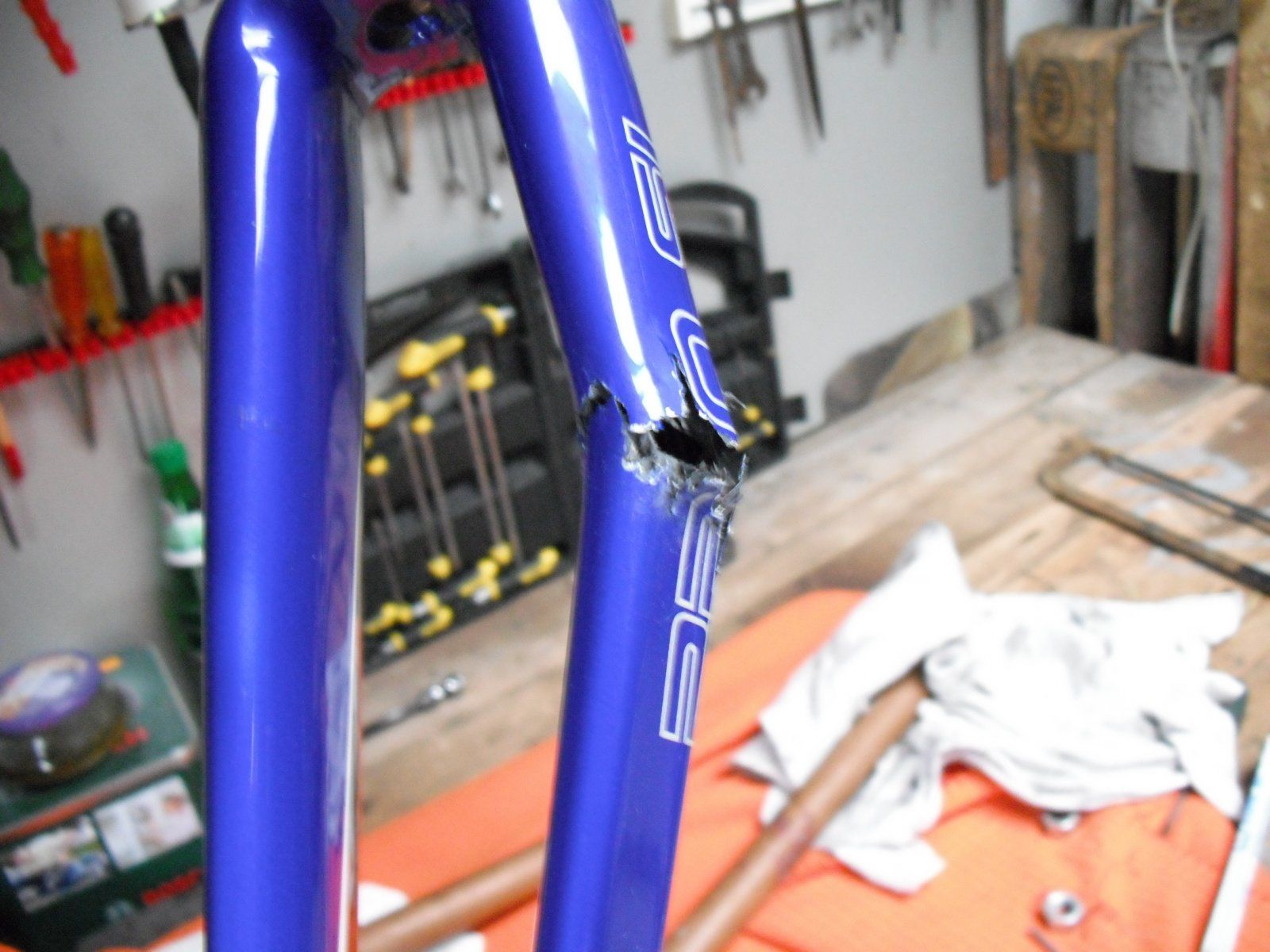

Bei mir, Red Bull. Der zog beim freihändig fahren immer nach rechts. Bei Rose angerufen, da ich beim Versuch die Gabel zu richten sie zerstört hatte, die hatten sogar eine in orig Lackierung da, weil sie von dem Verzug wußten und ausgetauscht hatten. Blos da meine zerstört war bekam ich die Neue zum halben Preis.
Das heißt Du hast den Gabelholm nach innen gedrückt und dabei ist er gebrochen? Hätte nicht gedacht, dass das geht!
Pardon, aber Du hattest tatsächlich die Vorstellung Carbon zu 'richten' in Form von Biegen?! Hm, … evtl. übersehe ich da etwas?
Ich sah am Übergang Scheiden zu Gabelschaft Alu und da versuchte ich....... Danach, als ich die Gabel zersägt habe, um das Innenleben zu begutachten sah ich, das das ein richtiger Aluklotz ist den man unmmöglich richten kann :D
War ja egal, so weiterfahren war auch nix.
Verstehe, aber selbst wenn Du - sagen wir mal – einen 'Aluschaftansatz' (der dann mit Carbon einlaminiert ist) hättest verformen können, wäre nicht nur die Lackschicht gerissen, sondern auch Strukturelles (Carbon) nicht mehr so wie gefertigt geblieben.
Hast Du damit schon Erfahrung, oder ein weit anderes Risikointegral als welches ich mein Eigen nenne? Und ich bin bei manchen 'Schäden' durchaus auf der Probiererseite :p
Wenn der Spalt sich erst beim Aufsetzen des Konus verändert, sitzt das untere Lager nicht richtig. Deshalb meine Frage, ob sich das Lager unten verschieben lässt, normalerweise ist da ja etwas Spiel. Wenn sich die Lagerschale versetzt hätte, wären wohl Spuren am Steuerkopf zu sehen.
Ich komm noch aus einer Generation wo man bei liegendem Rad auf dem Lenker ein Sitzpäuschen machen konnte und nach nem Sturz den Lenker wieder gerade gebogen hat. Dann kam 40Jahre nix und dann kam Carbon welches ich erst testen mußte😇
