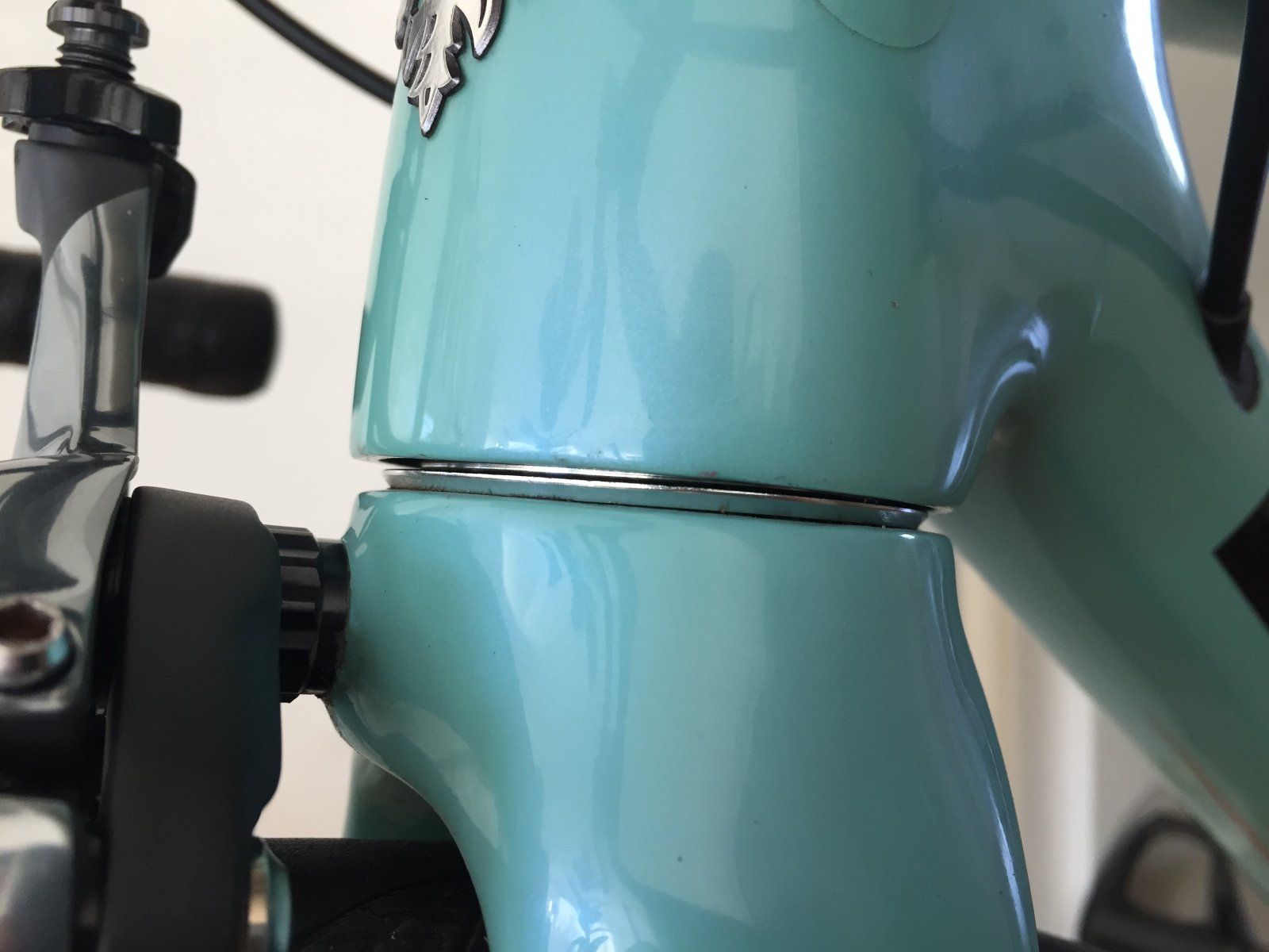

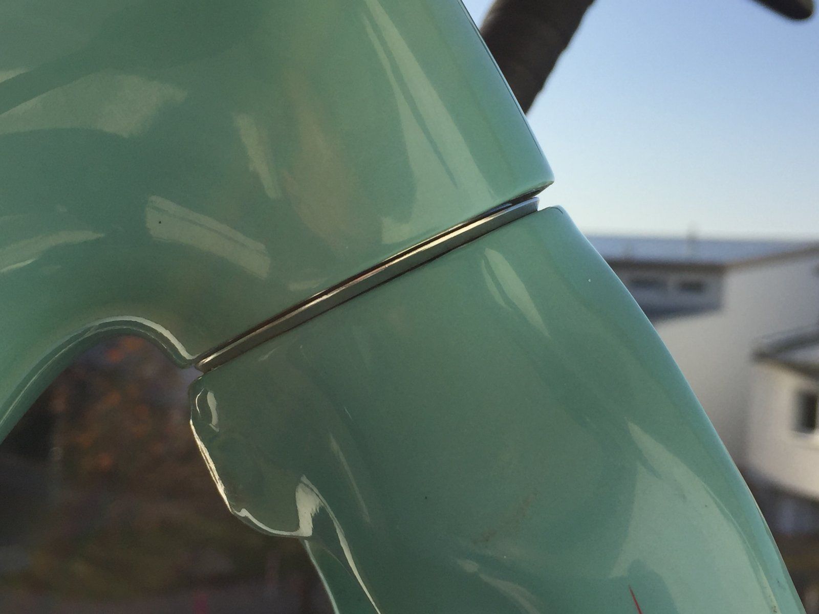

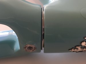

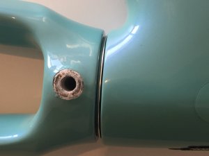

Hallo zusammen,
ich habe ein hoffentlich kleines Problem mit den Lagerschalen meines Bianchi. Mir ist nach einer geglückten Vollbremsung leider ein massives eBike von hinten rein gerauscht. Ob das eBike direkt auf das Rad aufgefahren ist oder nur mich getroffen hat kann ich allerdings nicht sagen. An meinem Rad sieht man nichts. Fährt sich auch normal.
Allerdings hat es einen ungleichen Spalt nach vorne zeigend an der unteren Lagerschale des Steuerrohrs. Der Spalt war auch früher schon ganz leicht vorhanden. So groß war er aber zuvor definitiv nicht. Am Steuerrohr selbst kann ich nichts erkennen. An der ausgebauten Gabel kann ich auch nichts erkennen. Der Konusring sitzt auch sauber auf der Gabel.
Wenn ich die Gabel um 180 Grad im Kreis drehe bleibt der Spalt immer an der gleichen Stelle. Daher dürfte es nicht an der Gabel liegen. Meine Vermutung ist, dass sich die Lagerschale "verschoben" oder (weiter?) gelockert hat.
Wie würdet ihr weiter vorgehen?
  • Wie kann ich die Lagerschalen ausrichten? (Gewinde-Steuersatz Einpresswerkzeug habe ich)
  • Sollte ich den Konusring entfernen um die Gabel auch dort überprüfen zu können?
Danke schon Mal und viele Grüße Muk
Zustand nach dem Unfall:
Gabel um 180 Grad gedreht:
Gabel um 90 Grad gedreht:
Nochmal die Gabel um 180 Grad gedreht:

Untere Lagerschale/Rahmen und GabelKonus genau inspektieren, ETWAS muss sich da (leicht) geändert haben.
Edit: Kettenstrebe hat wohl nichts zu tun mit dem Steuersatz....
An den Lagerschalen selbst kann ich auch nichts sehen. Da ist schön der Lack des Rahmens noch drüber. Außer es hat sie innen irgendwie gestaucht.
Das ist klar. Habe ich nur zufällig entdeckt. 😉
Das ist dann wohl so oder so das Aus für den Rahmen. Ein Prüfverfahren (~200€) lohnt sich da nicht mehr. Fahren kann man den Rahmen mit gutem Gewissen wohl nicht mehr.
Was für einen Steuersatz hat der Rahmen? Sieht für mich nach vollintegriert aus. Da sind die Lageraugfnahmen meist einlaminiert und ohne Gewalt bewegt sich da garnichts. Wenn die jedoch nur eingepreßt sind, können die sich schon verschieben und das läßt sich richten.
Bei der Kettenstrebe könnte es sich einfach nur um einen Riß im Lack handeln. Mich würde das nicht abhalten den Rahmen weiter zu nutzen. Halt immer mal wieder kontrollieren und wenn sich nichts verändert ist es gut.
Hol die Gabel doch einfach mal raus, reinige alles, schmiere alles ein mit Shimano Anti-Seize o.ä und bau die Gabel wieder zusammen. Vermutlich ist unten nur die Schale etwas rausgesprungen, was eigentlich nur möglich ist, falls sich der Expander in der Gabel bewegt hat. Wahrscheinlich ist der E-Biker dir draufgefahren, als du vorne gerade die Bremse gedrückt hattest oder es kommt von der Vollbremsung. Evtl. würde schon reichen, einfach mal die Zentrierschraube nachzuziehen.
Zustimmung, zu beidem. Dass Carbon über eine solche Länge derart gerade bricht, halte ich für sehr unwahrscheinlich.
Sofern der E-Bikefahrer von hinten in dich reingeschossen ist, müsste er doch eigentlich haften? In diesem Fall würde einer Überprüfung des Rahmen ja nichts im Wege stehen.
Und die Gabel lässt sich auch rundum exakt gleich leicht drehen?
Adhoc hätte ich den unwahrscheinlichen Fall vermutet, dass die Schale aus dem Rahmen gedrückt wurde, aber das muss zwangsweise mit einem Verrutschen des Expanders einhergegangen sein. Wie schon weiter oben beschrieben.
Ausbau und sicherheitshalber versuchen nachzusetzen - dabei exakt Vorher - Nachher fotografieren.
Wie immer reicht manchmal schon ein sehr knackiger Impuls in ungewohnter Belastungssituation und es passieren die 'unmöglichsten' Dinge wie von Zauberhand 😉
Ich kann mir beim besten Willen nicht vorstellen, wie ein Aufprall von hinten, am Steuersatz etwas bewirken könnte. Dafür müsste die Aufprallenergie so hoch sein, da hätte man ganz andere Probleme. Außerdem würde ich das Ganze eine Werkstatt begutachten/reparieren lassen, wenn jemand fremdes diesen Schaden verursacht hat.
Naja, wenn bei Vollbremsung jemand hinten rein rauscht, stelle ich mir eine gezogene VR-Bremse vor und irgendwie muss die Energie ja hin!
Das in dem Fall hoffentlich was vom Verursacher an evtl. Schäden/Gutachten übernommen wird, käme auch mir in den Sinn und war noch nicht beantwortet, oder?!
Es wid so wie oft sein - die Schale ist schon länger etwas verrutscht, und jetzt da man durch den Rempler etwas sensibel geworden ist fällt es auf einmal auf.....
Sorry aber dann rutscht einfach das Rad nach vorne. Wenn das Lager das nicht an könnte, dann müsste ja bei jeder Vollbremsung Angst haben, das sich das etwas verschiebt.
Verstehe ich nicht, wo ist das Problem, wenn von hinten, mit gezogener Bremse einer drauf bumst, wird halt das ganze Rad etwas nach vorne versetzen.
Kannst du dich auch verständlich ausdrücken? Was ist mit der Haftreibung. Sobald die überwunden ist, rutscht das Fahrrad halt. Die Haftreibung dürften aber kaum so einen hohen Wiederstand haben, das das Lager in Mitleidenschaft gezogen wird.
