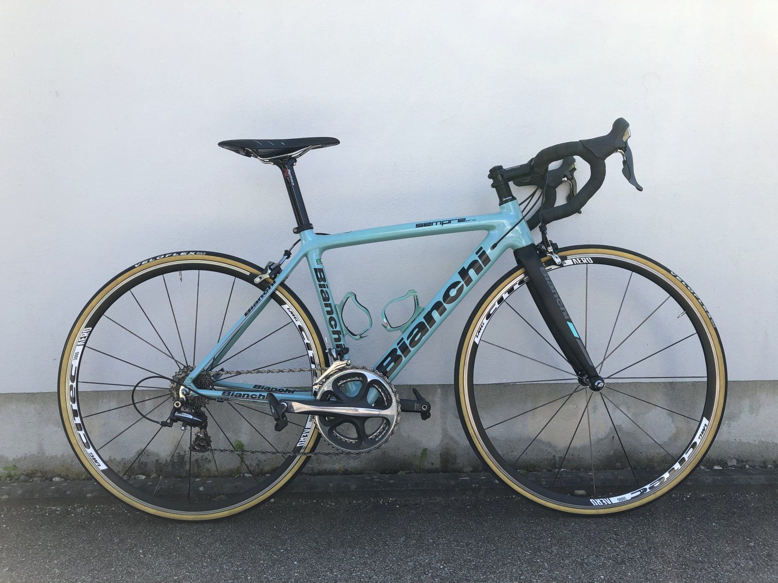

Die alte / Originale ist ja in der alten Gabel und daher die neue Gabel. Steht alles auf der ersten Seite mit tollen Photos :p

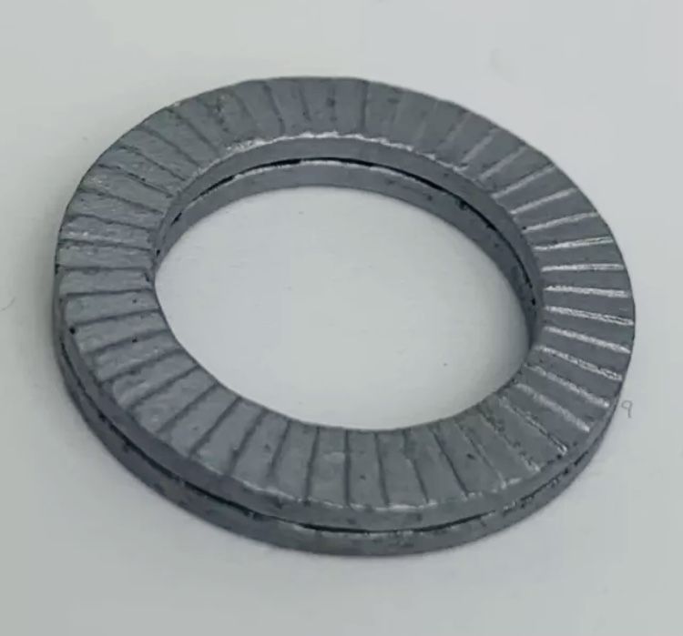

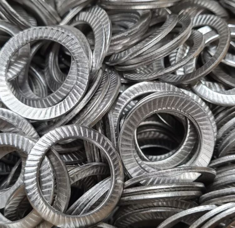

Die Nordlock gibts auch günstig in Edelstahl. Allerdings erst ab M5. Der Bolzen der Dura Ace hat leider M4.
Vorteil der Nordlock Scheiben gegenüber den anderen Sicherungsscheiben ist, dass diese nicht gebogen sind. Die Nordlock sind flach.

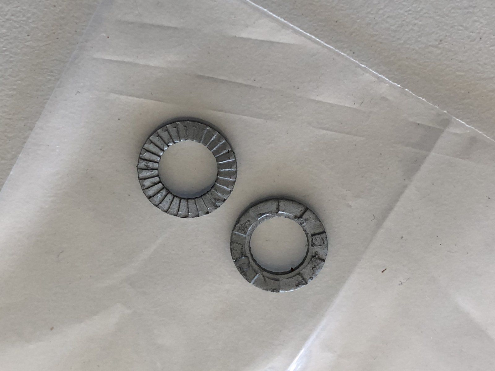

Sicher? Bremsbolzen aben immer M6, außer Shimano hat was geändert. Die Zahnscheiben, die ich meinte, wären diese:
Davon habe ich mindestens eine, die andere würde sich sicher auch noch finden. Wenn Du mir Deine Adresse schickst, kann ich Dir die zukommen lassen.
Danke für Dein Angebot. Die habe ich auch massig. Ich hätte gerne die Lack schonendere Variante mit den geriffelten Flächen. Bestelle die einfach in der Bucht.
