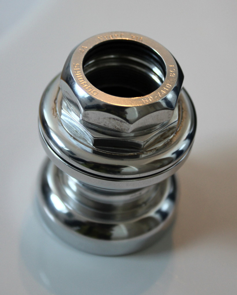

Grobes (320er) und feines (1200er) Schleifpapier, Reste mit Bremsenreiniger entfernt. Dann mit Nevr Dull, nem feinen Tuch und viiiiiel Geduld und Liebe :) ich glaube aber, dass da noch mehr geht. Hat jmd noch Tipps für ein echtes Hochglanzfinish?
...einfach mal nachmessen. Ich kann mir schon vorstellen, daß da 1 - 2 Zehntelmillimeter im Durchmesser flöten gehen, wären ja nur 0,5 - 1 Zehntelmillimeter in der Wandstärke.
Hier mein DuraAce Steuersatz:​
