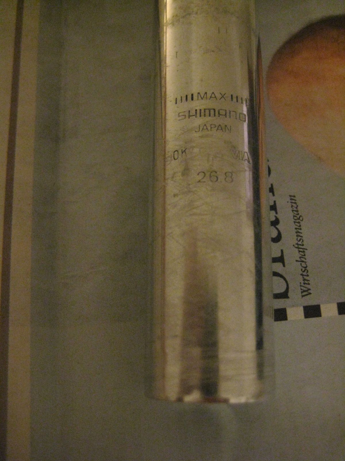

Mal wieder was gearbeitet: vorher

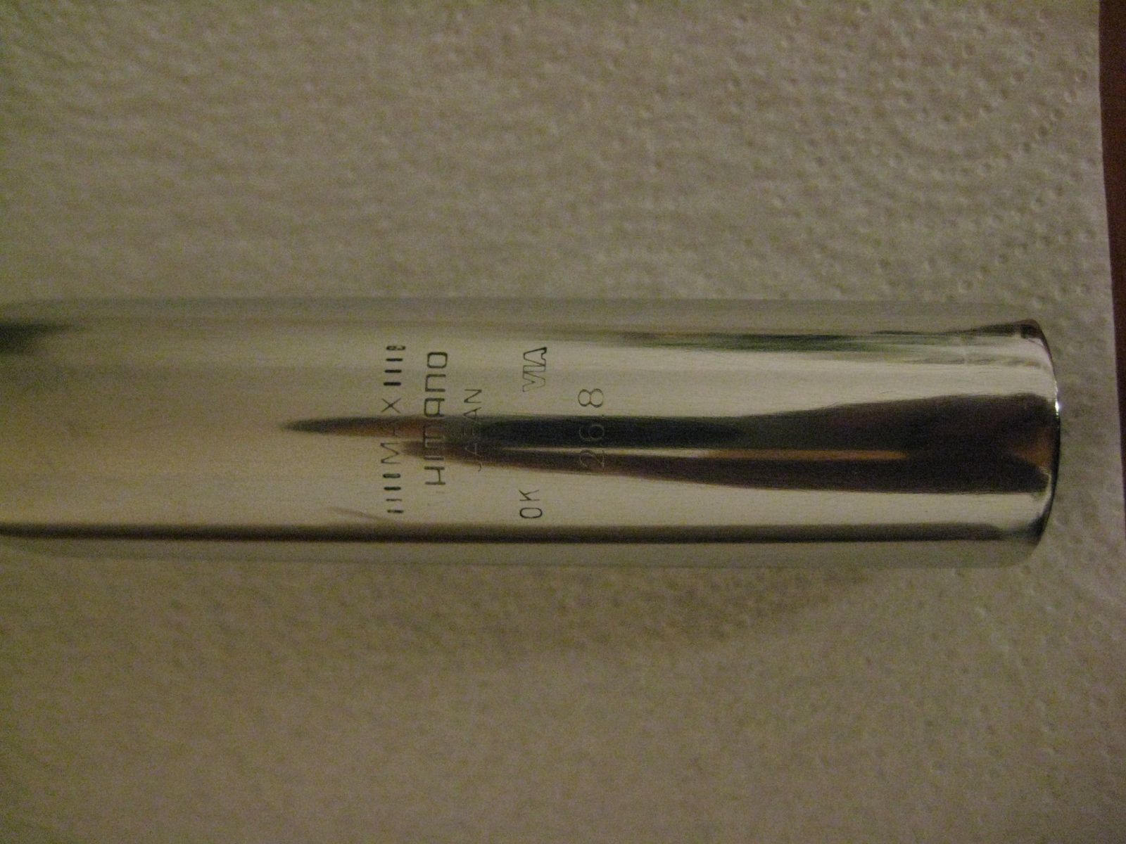

hinterher
