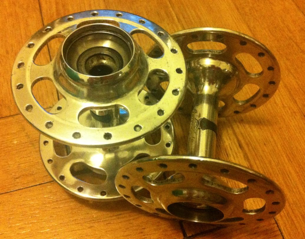

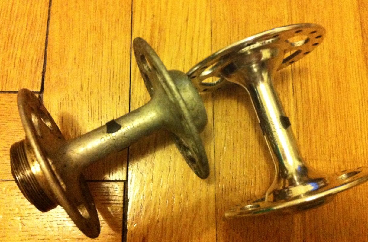

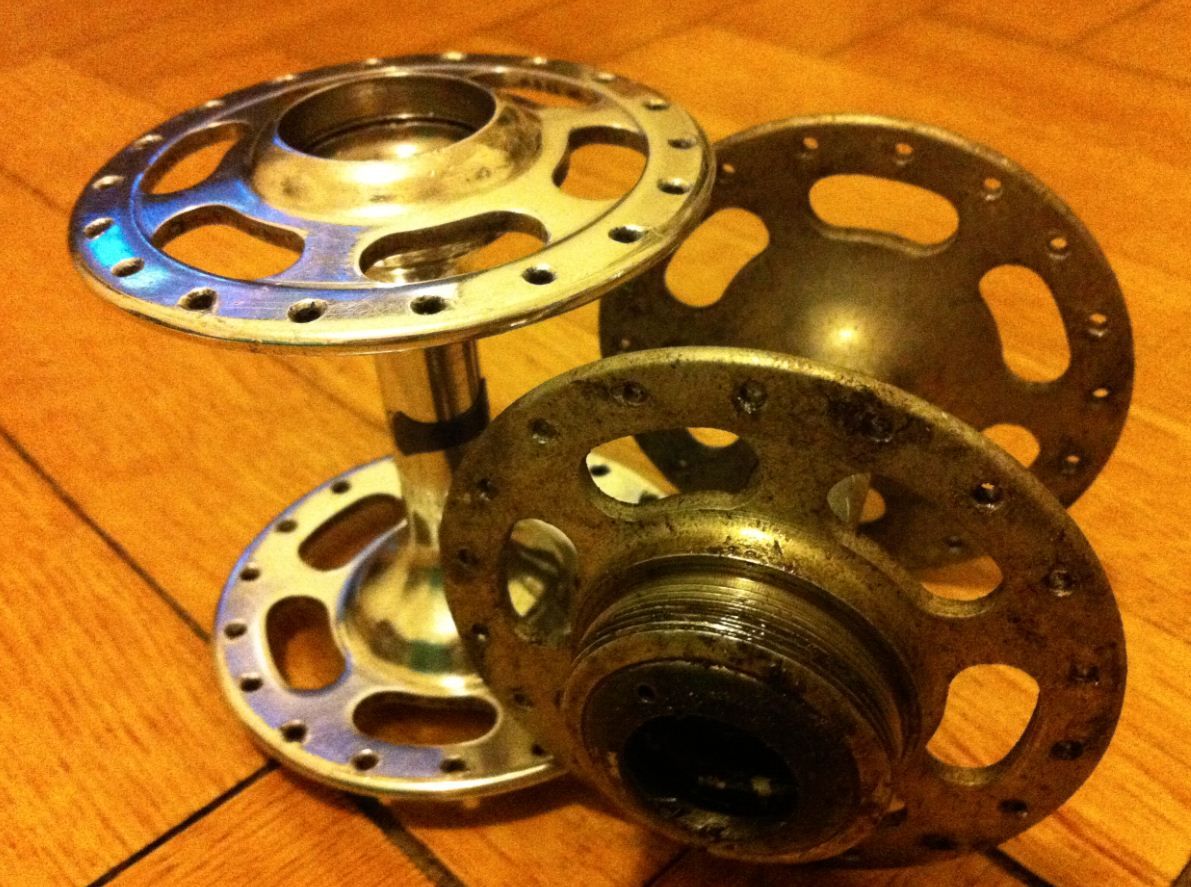

Habe es mal ausprobiert , hier die Ergebnisse

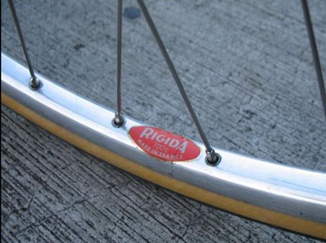

ging wirklich schnell hatte das nicht gedacht . :D . Jetzt bleibt nur die Frage der Felgen offen . Die Regida (Quelle Velobase) finde ich sehr schon .
Entfettet dann mit Schleifpapier 240 starke angeschliffen , anschliessend poliert mit Polierpaste von Sonax (Chrom- u. AluPaste) ziemlich gut das Zeug :D .
fur mich ausreichend , bestimmt kann man da noch mehr rausholen . die ergebnisse hier zeigen das ja . top anleitungen .
