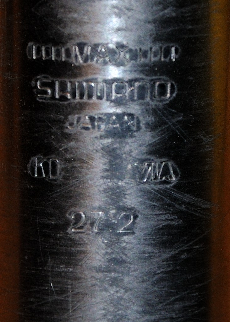

vieleicht kann mir ja jemand bei der Modellbestimmung helfen.
Hier das Rad:
Komplette Dura Ace 7400 Ausstattung
3t Lenkervorbau
3t Lenker
Nissi Laser Felgen mit Wolber Reifen Classic 290
Sattel Selle Italia Turbo
Meine Recherche über dieses Rad hat bisher ergeben:
Der Hersteller ist Pinarello.
Von diesem Fabrikanten gab es nur die folgenden Rahmen mit verchromter Gabel sowie verchromten gesamten Hinterbau.
1. Montello
2. Bassano
Die noch erkennbare Beschriftung meines Rad sieht so aus:
Leider fehlt am vorderen Rahmen die Modellbezeichnung (sonst wäre die Modellbestimmung ja einfach)

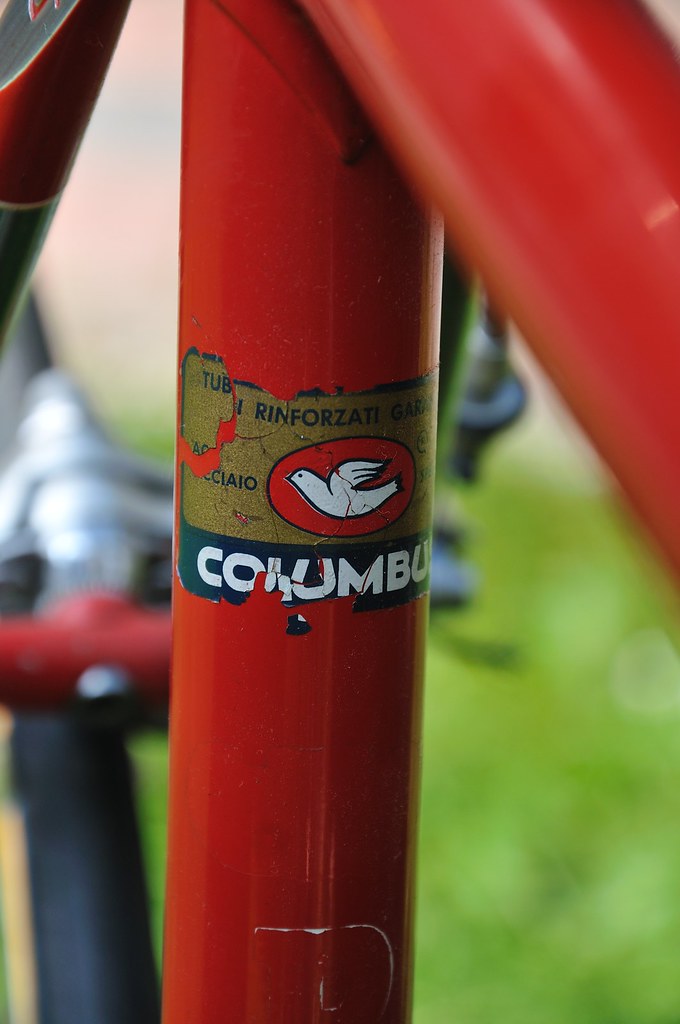

Für das Modell Montello spricht die Rahmenfarbe sowie die Ausstattung. Diese Ausstattung wurde vom Werk auch so angeboten. Da geben spricht der Aufkleber am Sattelrohr. Ich habe jedoch mehrere Montello´s im Internet gefunden die auch so einen Aufkleber hatten anstatt des SLX.
Gegen das Bassano Modell spricht die Farbe Fucsia. Diese Farbe ging ins Violette und das Modell gab es nicht mit einer Shimano - Ausstattung. Dafür spricht der Aufkleber.
Evtl. wurde auch das Modell Tre Cime mit verchromter Gabel sowie verchromten Hinterbau ausgeliefert. Die Bilder die aber gefunden habe zeigen Modelle Ende der 80er Anfang der 90er.

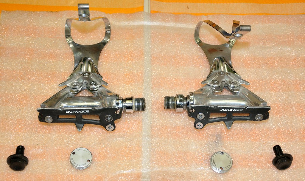

Welche Empfehlung gibt es für die Pedalriehmen. Gibt es hier auch eine Classic - Serie?
