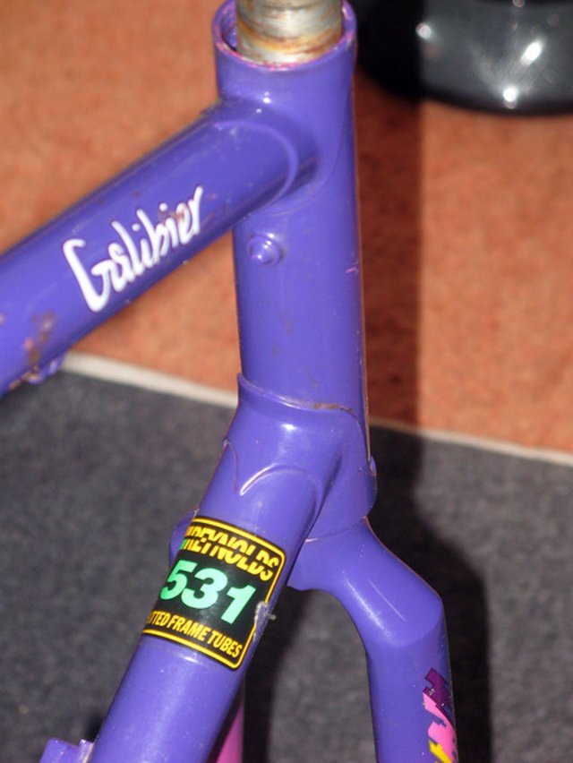

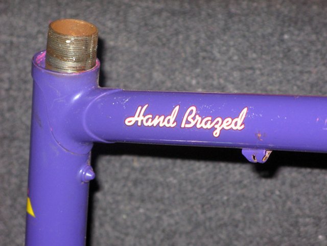

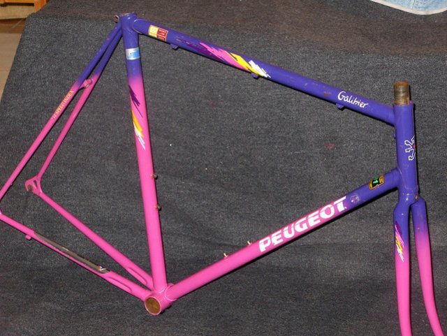

Ja, in den alten Prospekten habe ich auch von Dreirohr-531 gelesen. Auf den Rahmen ist das allerdings nicht vermerkt. Hier meiner:
Rahmenhöhe ist 57,5, OR-Länge 57. Ist OK für mich.
Der Rahmen alleine wiegt ziemlich genau 2.000g. Die Gabel aber 800g, was mich sehr verwundert. Ich habe schon leichtere gesehen.

Zum Galibier steht aber doch meist was von 3-Rohr in den Prospekten, oder nicht?
Ich hätte jetzt nicht erwartet, dass es komplett 531er ist. Auch beim 92er nicht. Sind halt 3 Rohre und die Gabel. Mehr nicht.
Ja, guck mal ein bonbon. Die Farbkombi ist echt selbstbewusst!
Das Rosa scheint übrigens nicht das gleiche zu sein. Habe beide Bilder mal nebeneinander betrachtet.
Deins ist richtig satt rosa, während meins so komisch, speckig glänzt.
Irgendwie perlmuttmäßig kommt es mir vor, aber vielleicht täuscht es auch am Bildschirm.
Bin mal auf´s fertige Rad gespannt!
(Das liest sich, als würde meins mir nicht gefallen. Tut´s aber auch!)
