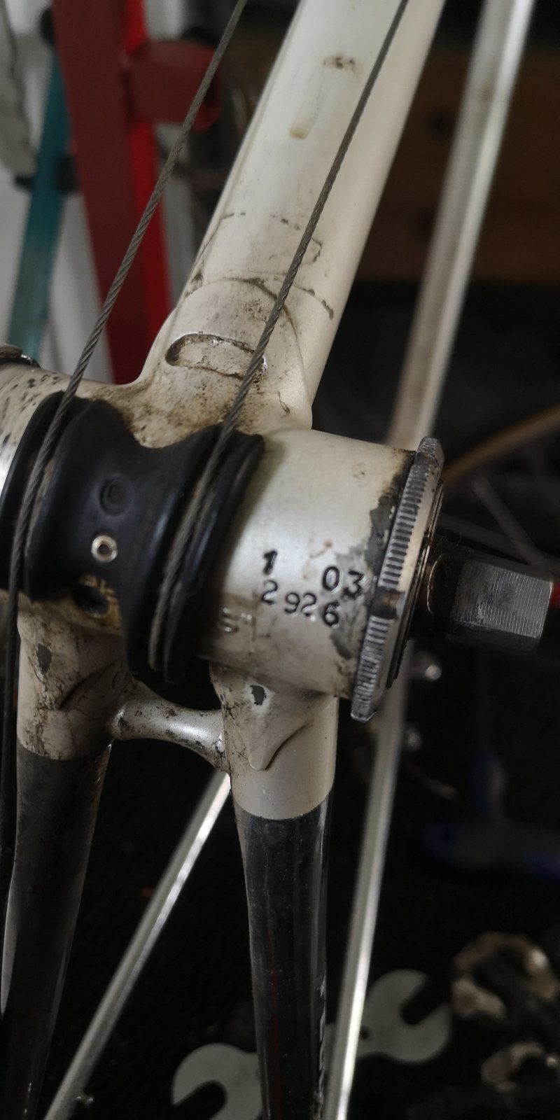

Moin, ich habe nochmal ne Frage zur Rahmennummer. Hatte mich in nem anderen Faden schon etwas dazu eingelesen, kann allerdings die Seriennummer meines Pro 10 nicht richtig deuten. Stammt es noch aus dem Prestige atelier? Falls Ja deutet die 1 auf BJ 81 hin?
Danke & nen schönen Ostermontag!

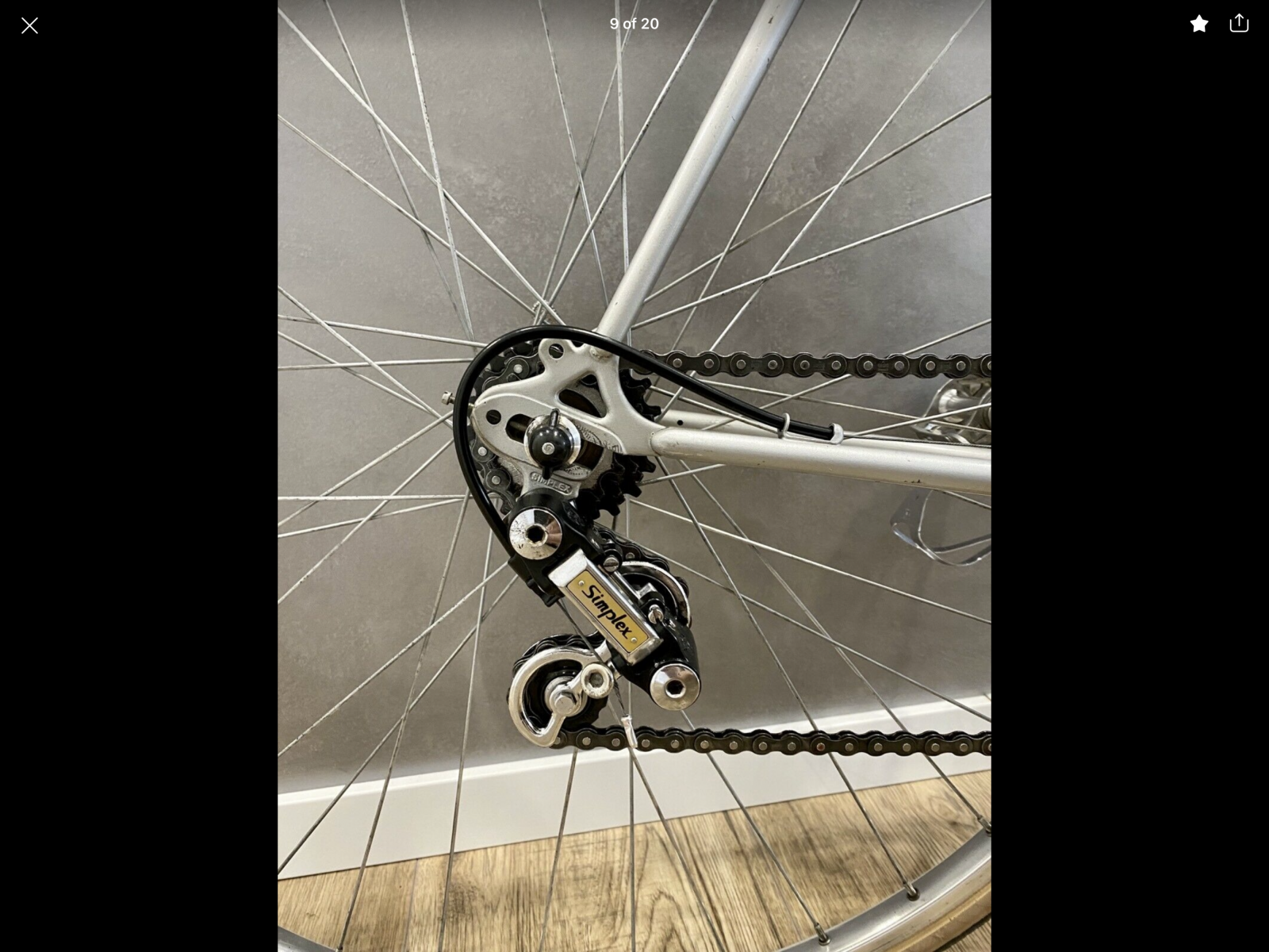

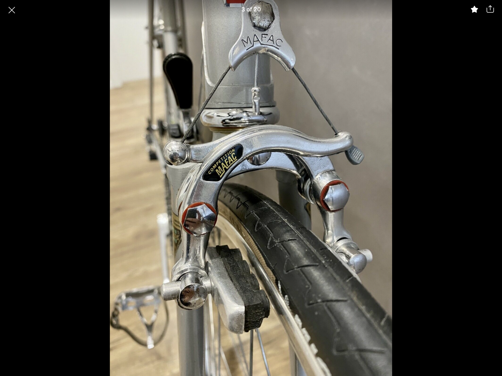

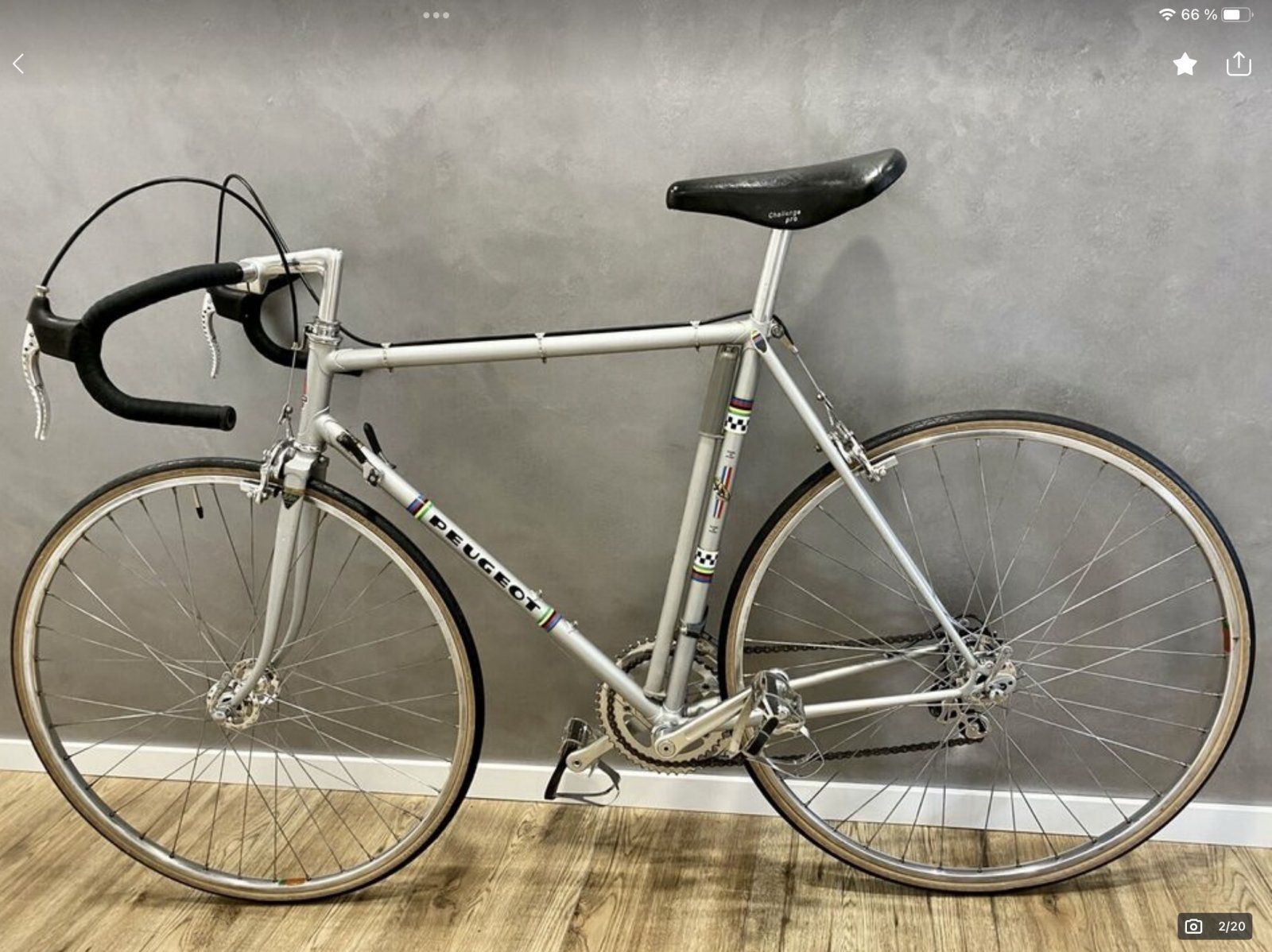

ich bin aktuell auf der Siúchemnach einen Rennrad aus den späten 70er / frühen 80er. Ich habe hier eigentlich zwei Traumräder. Eines davon ist ein PX10, welches damals für mich unerreichbar war. Aktuell wird ein PX10 (in einem für mich sehr guten Zustand) bei Kleinanzeogen angeboten. Kann man sagen, was die üblichen Handelspreise hierfür derzeit sind? Ich weiss jetzt nicht, ob ich den link hier einstellen soll / darf. Danke.
Klingt schon mal gut und ein Link ist durchaus erwünscht...
Werden mehr PX10 angeboten als je verkauft worden sind 😉
Hier mal drei Fotos von dem Rad. Da ich mir das Rad zunächst reservieren habe lassen, kann ich kein link einfügen.

Lieber noch weiter suchen, es gibt auch PXe in schönen Farben, evtl mal in Frankreich schauen, on D sind die Preise überzogen, ich sehe das 450-550.
