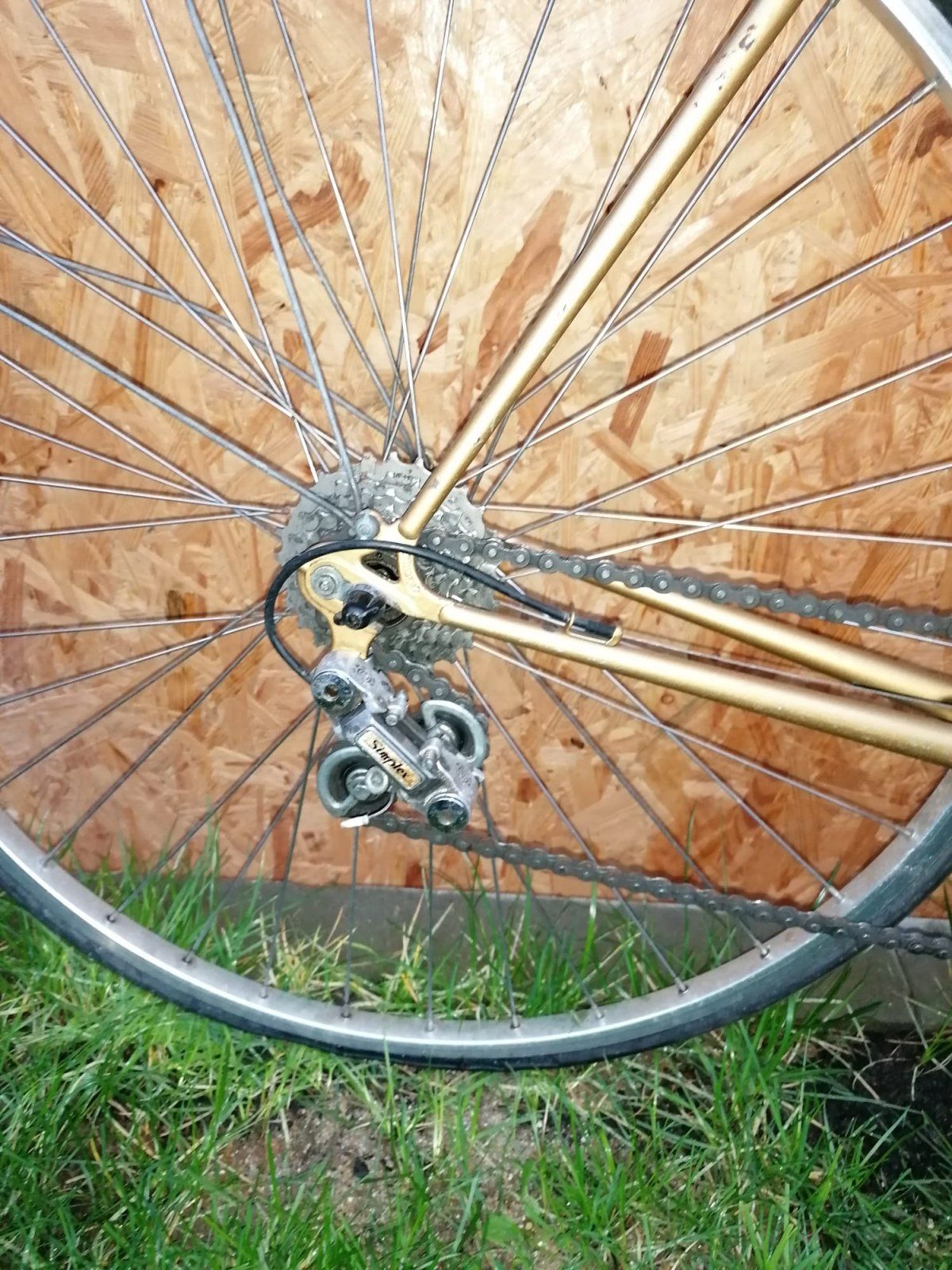

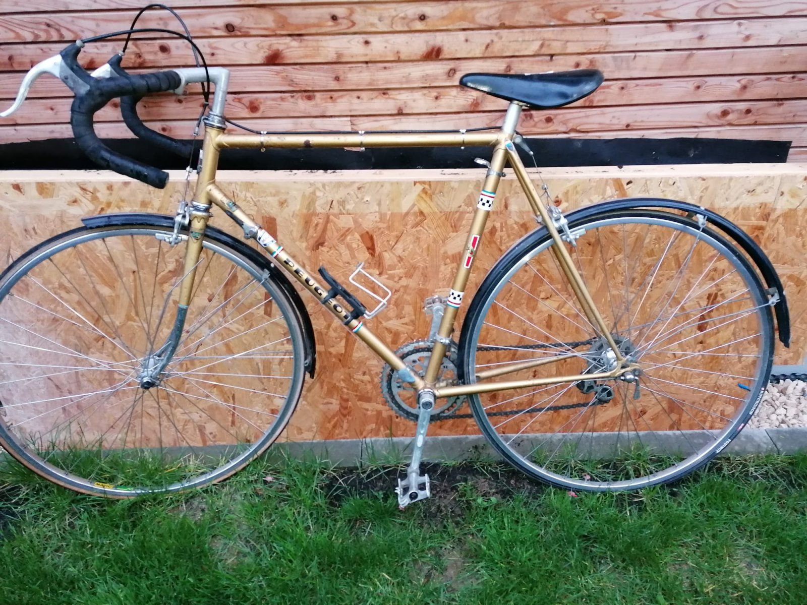

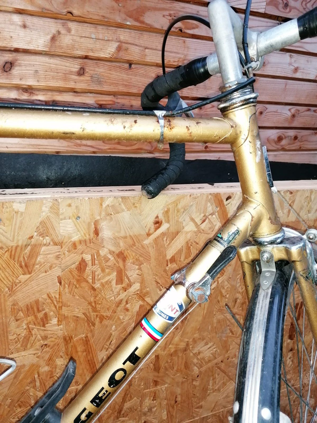

Hallo zusammen,
könnte mir jemand zu diesem Rad etwas sagen? Ich kenne mich leider überhaupt nicht mit Peugeot Rädern aus. Sollte bis auf den Umwerfer alles original sein. Was ist dieses Rad in etwa wert? Danke!
Hallo zusammen,
Anhang anzeigen 1072858Anhang anzeigen 1072859Anhang anzeigen 1072860
PS10/PSN10 aus 1979 ?
Quelle: http://peugeotshow.com/images/1979_4.jpg
Schönes Rad, eigentlich. Leider ist der Rahmen stark verrostet und der Lack zum Teil ziemlich schlecht. Die Preiseinschätzung ist daher schwierig. Mehr als 100€ - 150€ sehe ich da nicht. Das auch nur weil gefragte Komponenten (Schaltwerk, Kurbel, Felgen...) verbaut sind.
Was sagen die Anderen?
Ein PX10 ist es aber wie bereits oben erwähnt nicht, auch wenn es besser und verkaufsfördernder klingt....😉
https://www.ebay-kleinanzeigen.de/s-anzeige/peugeot-px-10-simplex-mavic/2074573497-217-8040
Hallo zusammen,
Du hättest es ja zumindest mal hier im Forum anbieten können statt es - nachdem Du hier sachdienliche Hinweise erhalten hast - sofort anderweitig zu inserieren...🙁
Ich bin nicht der Anbieter des Rades. Der Anbieter hatte mir das Rad privat für 150 Euro angeboten, da ich ein anderes Produkt über Kleinanzeigen bei ihm gekauft hatte. Ich wollte mich davor erkundingen, was das für ein Rad ist, da ich mich nicht auskenne. Liebe Grüße und danke für eure Infos!

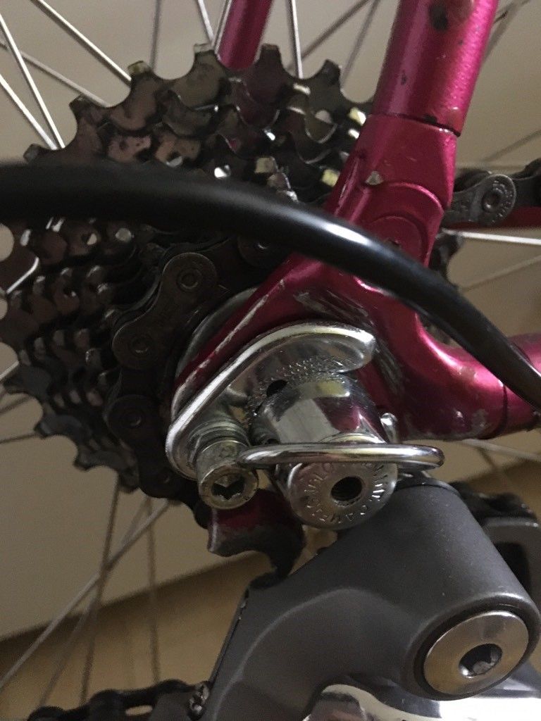

Ich konnte nicht wiederstehen
auch wenn das Schaltauge hin ist.
allerdings sieht das für mich so aus, als wäre es austauschbar
Da brauche ich jetzt mal die Hilfe der Schwarmintelligenz:
Ist das Auge austauschbar ? Sieht so aus, als wäre da Kleber oder Farbe zwischen den Teilen.
Wenn ja, wo kriege ich ein Ausfallende her ?
Und von wann ist der Rahmen / das Rad und gibt es irgendwo Kataloge, wo ich das Rad finden könnte ?
Danke
Oliver
Sooooo,
der Rahmen hat ein neues Schaltauge dank der thermischen Fügetechnik
aber leider fehlt der Halter für den Umwerfer
Und Schellenumwerfer scheinen die Carbonrohre nicht zu mögen, da ist eine mehr oder weniger starke Delle im Rohr an der Stelle
Mal gucken was ich damit mache, ich denke aber ich verkaufe einen Dura Ace Steuersatz, eine Vitus Sattelstütze, Campagnolo Kabelstopps und einen Flaschenhalter für um 150 € und gebe den Rahmen umsonst dazu
Oliver
Idee wäre, eine Alumanschette (könnte man aus einem Sattelstützen Spacer bauen), vielleicht 20mm breit, Stärke 1mm um das Rohr an der Stelle für den Umwerfer legen und vollflächig verkleben, dann Umwerfer mit Schelle dran. Das sollte den Druck gut verteilen.
