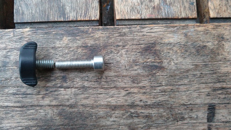

Ich wollte Simplex SLJ Retrofriction Hebel verbauen. Die 5 mm Schrauben die da dran sind, passen nicht auf die Sockel am Rahmen. Die Sockel haben ein steileres Gewinde als bei M5 ( 0,8 Steigung) üblich. Die Sockel-Schraube hat 1,0, so wie bei einer Standard M6. An der PA 10 Stadtratte findet sich der gleiche Sockel.
Links original, R zum Vergleich eine "normale M5.
Abgesehen von der falschen Form ist originale für die SLJ zu kurz, es muss also was anderes her.
Ich hatte noch nie mit Zoll-Schrauben zu tun, aber nach meiner Recherche käme dem am ehesten eine 10 - 24 UNC nahe.
Habe ich in VA als Linsen- oder Senkkopfschraube gefunden. Mit 1/8 Zoll Innensechskant.
Hmmm.
Was meint ihr ?

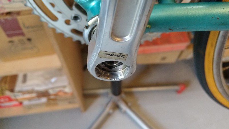

Verknaddelter Gewindeansatz für den Abzieher am linken Kurbelarm. Nur 2 Gänge aussen sind partiell betroffen. Daher meine Idee mit dem Dremel diese Bereiche zu glätten, damit der Abzieher am Restgewinde packen kann. Bessere Idee von Euch?

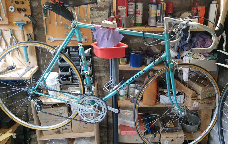

Foto vom Rad ?
Na gut. :rolleyes: ;)
die gewinde würde ich mit dem ende einer gewindefeile, welches eigentlich nur als lehre dienen soll, nacharbeiten.
gerade bei alu ist das kein problem, hab ich bei kurbeln schon gemacht.

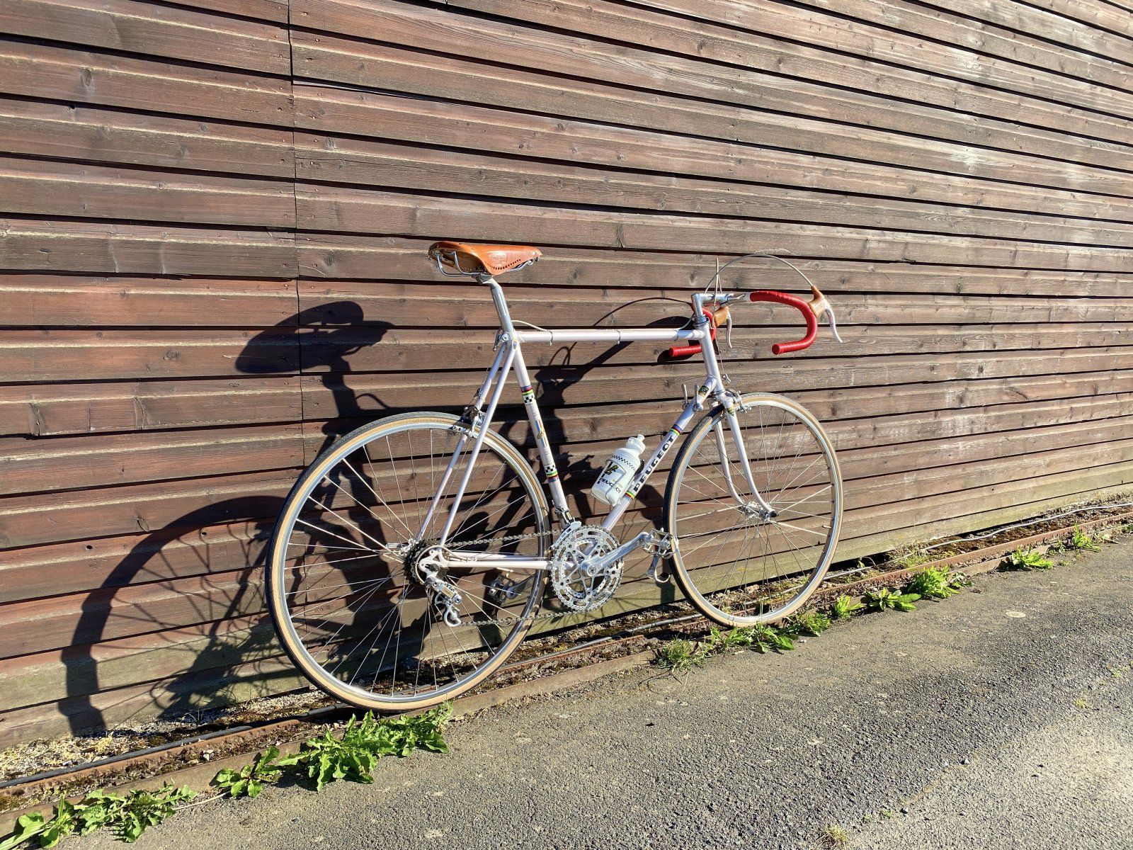

Die Sattelstütze muss silbern sein denke ich.
Innenklemmung - damit ist sie auf den Rahmen geprägt. Das will wohl überlegt sein.

Das Ende der Gewindefeile dient als Lehre für die Steigung des zu bearbeitenden Gewindes, aber gleichzeitig kann man Innengewinde damit bearbeiten, speziell die ersten Gewindegänge.Vor ein paar Tagen noch praktiziert.
