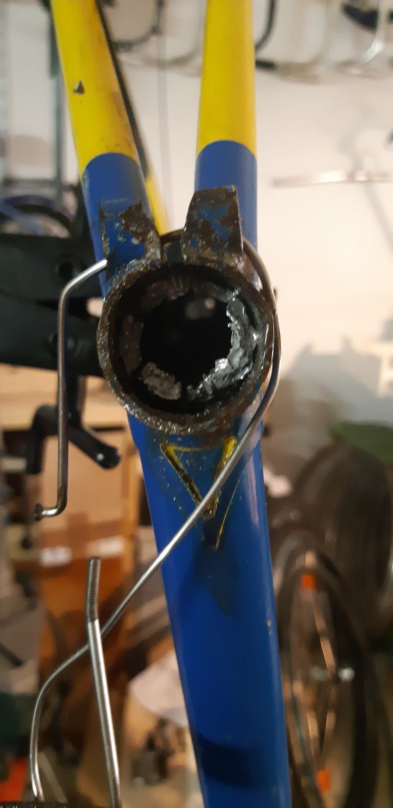

Die Sattelstütze muss silbern sein denke ich.
Innenklemmung - damit ist sie auf den Rahmen geprägt. Das will wohl überlegt sein.
Falls die schwarze dann über ist, die könnte ich ggf. gebrauchen.
Ich muss nur die Reste der Silbernen aus meinem entfernen.

das rad verträgt aktuelle schwarze rennreifen.
die klemmung ist keine innenklemmung, sondern mittels madenschraube durch das sitzrohr auf die stütze.
personalisiert wird der aufbau damit allerdings. :D

Die Stütze ist nicht vakant, auch wenn sie nicht im Prof. 1000 bleibt.
Ich würde die schwarz lassen und lieber 'nen schwarzen Vorbau nehmen. Einen runderen Lenker (schwarz) mit gelbem Benotto und als Reifen die Conti GrandPrix Classic ...
Schwarze Conti GP 5000 sind schon besorgt.
Und mit der Klemmung hast du natürlich Recht. ;)

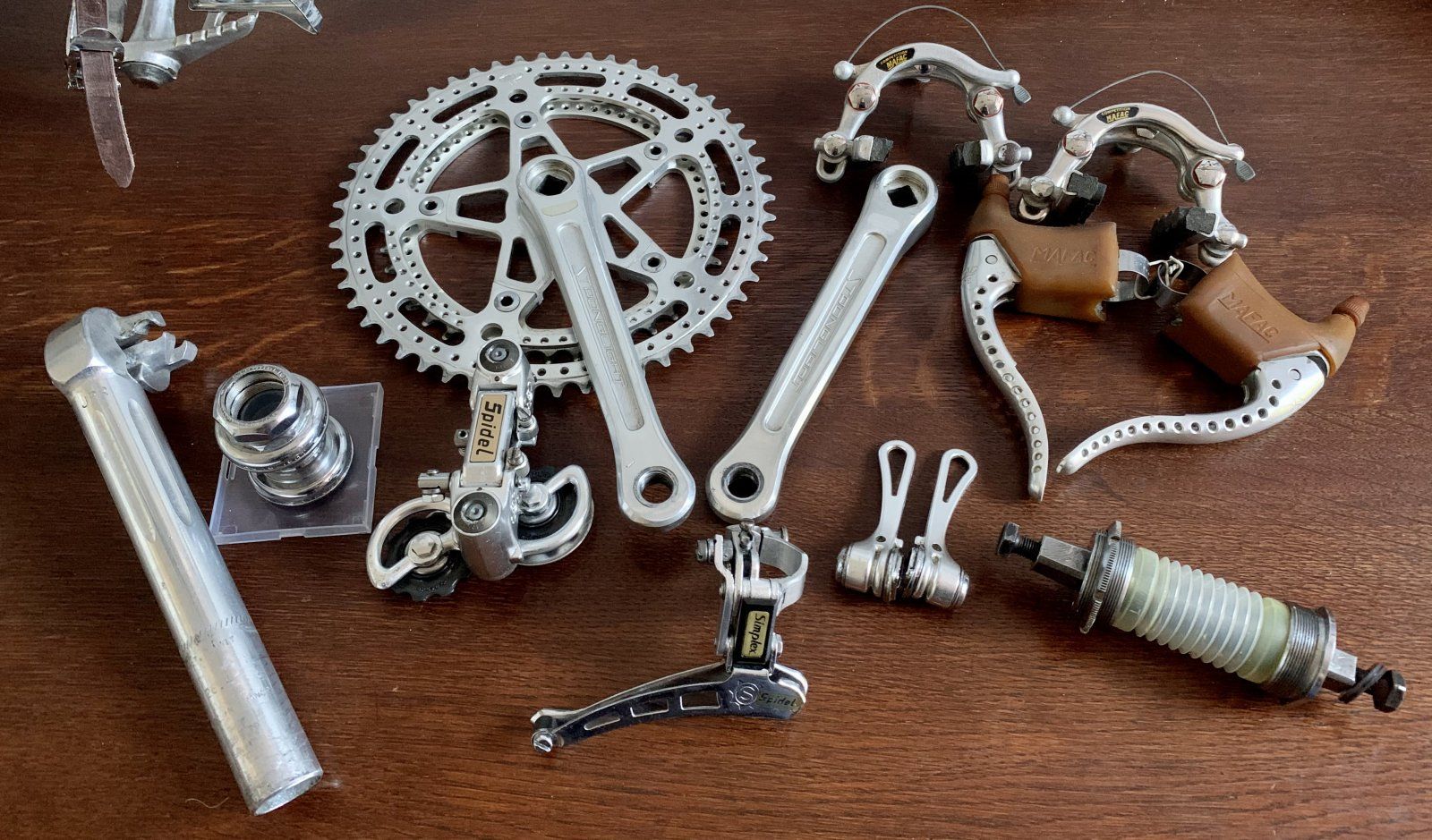

Ach ja - die Kurbel ist runter.
Es fand sich ein Stronglight IL mit einstellbarer Kettenlinie. 😒
2 Schraubschalen mit Konterring, geht theoretisch auch bei ITA.
Das Lager klemmte über ca 90°.
Zu viele lose Kugeln ?
oder
krumme Welle ?
oder
die Schalen?
