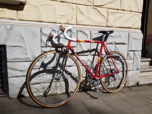

Ich möchte mal meinen Neuzugang hier aus dem Forum kurz vorstellen, ist zwar kein PX oder gar PY aber immerhin ein PS10:
Rahmen Bj. ca. 77/78 aus Reynolds 531(3 Rohre) und Reynolds 531 Gabelscheiden, aber das wissen ja die meisten hier nach einem Blick ....
Besonderheit:
der Rahmen hat Anlötteile für Bremszugführung und Schalthebelsockel nebst
Zugführung am BB nachträglich erhalten, bin mir aber nicht sicher, weil das sehr gut gemacht wurde ohne
den Lack groß zu beschädigen.
Ich mag den sehr, hat auch noch das orginale schöne erhabene headbadge.
Die Geometrie und RH matchen wunderbar.

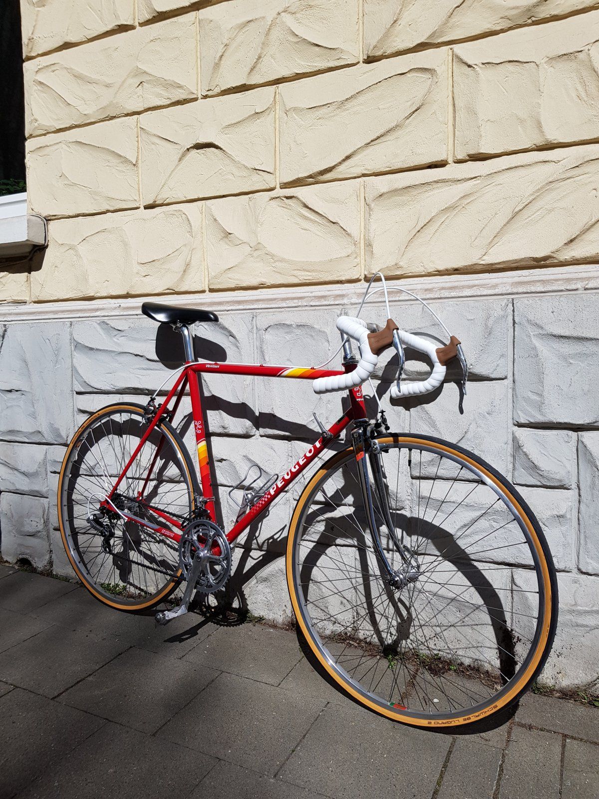

Hier mein Peugeot PGN 10/E. Bin jetzt fast fertig.
Habe lediglich noch ein paar Probleme bei der Einstellung der Schaltung.
Ich muss ich leichtesten Gang noch verhältnismäßig schwer treten. Habt ihr ein Paar Tipps für mich?
Lg Felix
Am einfachsten wäre es, nach einem, von der Übersetzung passenden, Helicomatic Schraubkranz zu suchen und einen Austausch vorzunehmen.
Ein 7-fach könnte aber, je nach EB hinten, zu breit sein ... Hier gibt es für weniger Geld gleich ein komplettes Hinterrad: https://www.ebay-kleinanzeigen.de/s...lard-direkt-einsatzbereit/1362916438-217-9093 Musst halt mal fragen, wieviel Zähne hinten sind, kann man leider nicht erkennen ...

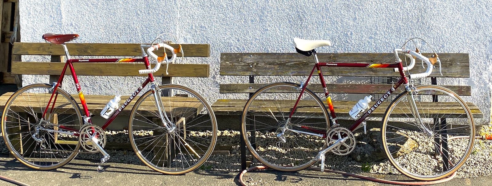

Ist das Puy deines Begleiters aus der gleichen Quelle wie meines?
Nein, das hab' ich in Belgien für ihn "organisiert". RH 57, war ohne Pedale, zu einem fairen Preis und in Top-Zustand, bis auf die Hütlis. 6207-Pedale hatte ich noch im Fundus.
Von Deiner Quelle wusste ich da noch nix ...

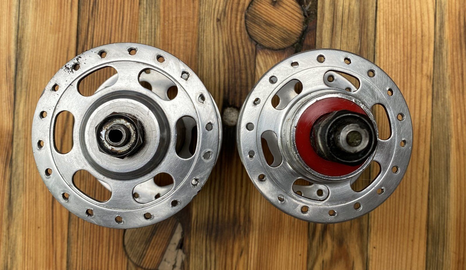

Fast fertig: mein PX-10 Alltags Rädchen.
Leider musste neue Farbe drauf. Die LR sind nur zum Ausprobieren denn die Campa HF/Ambrosio Kombi ist mehr etwas zu schade für den Alltag.
Passend wären Normandy Luxe und da hatte ich auch noch was.
Doch irgendwie passen die nicht zusammen:
Ist die VR Nabe auch eine Normandy Luxe, vielleicht die ältere Version?
Jedenfalls ist der Flanschdurchmesser mit 75mm größer als der der HR Nabe (70mm).
Ist das so, dass die älteren Luxe Naben einen Größeren Durchmesser hatten oder ist das eine völlig andere Nabe, die ich da habe?
