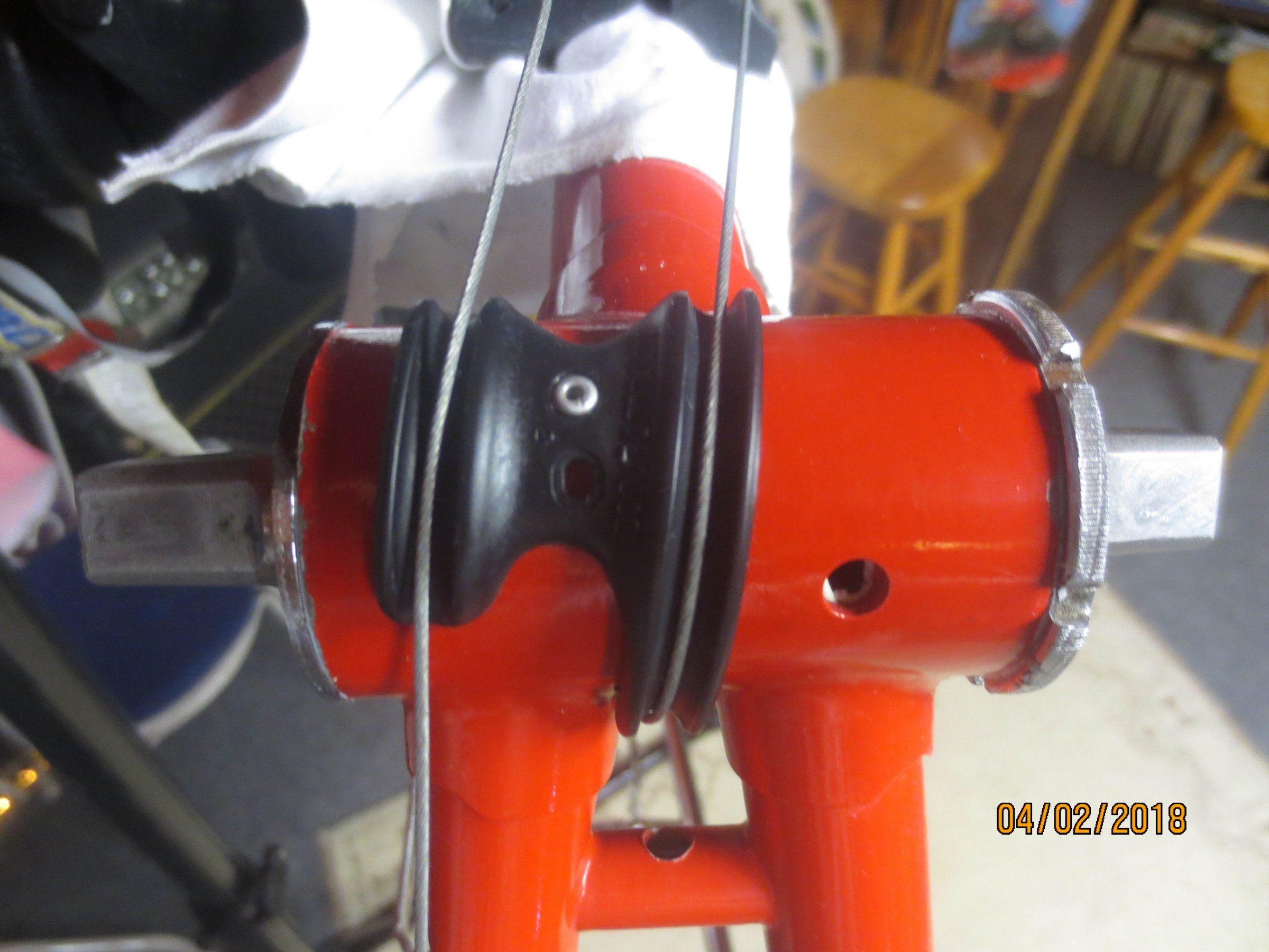

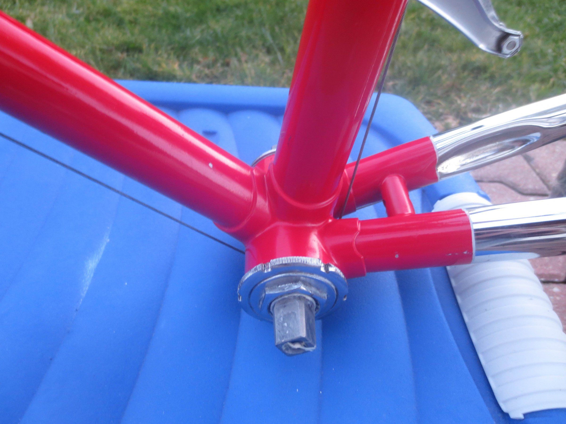

Hast Du schon mal in die Tretlagermuffe geschaut? Der Lack sieht irgendwie dick aufgetragen aus, aber das kannst Du in Natura natürlich besser beurteilen.

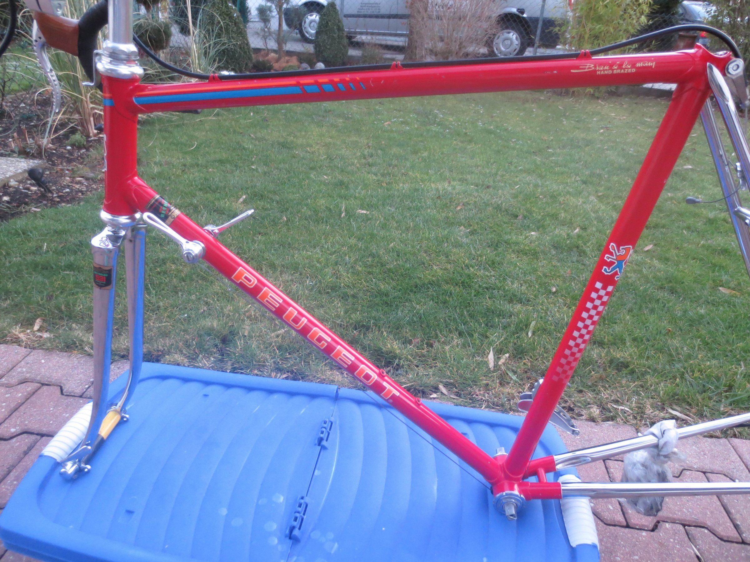

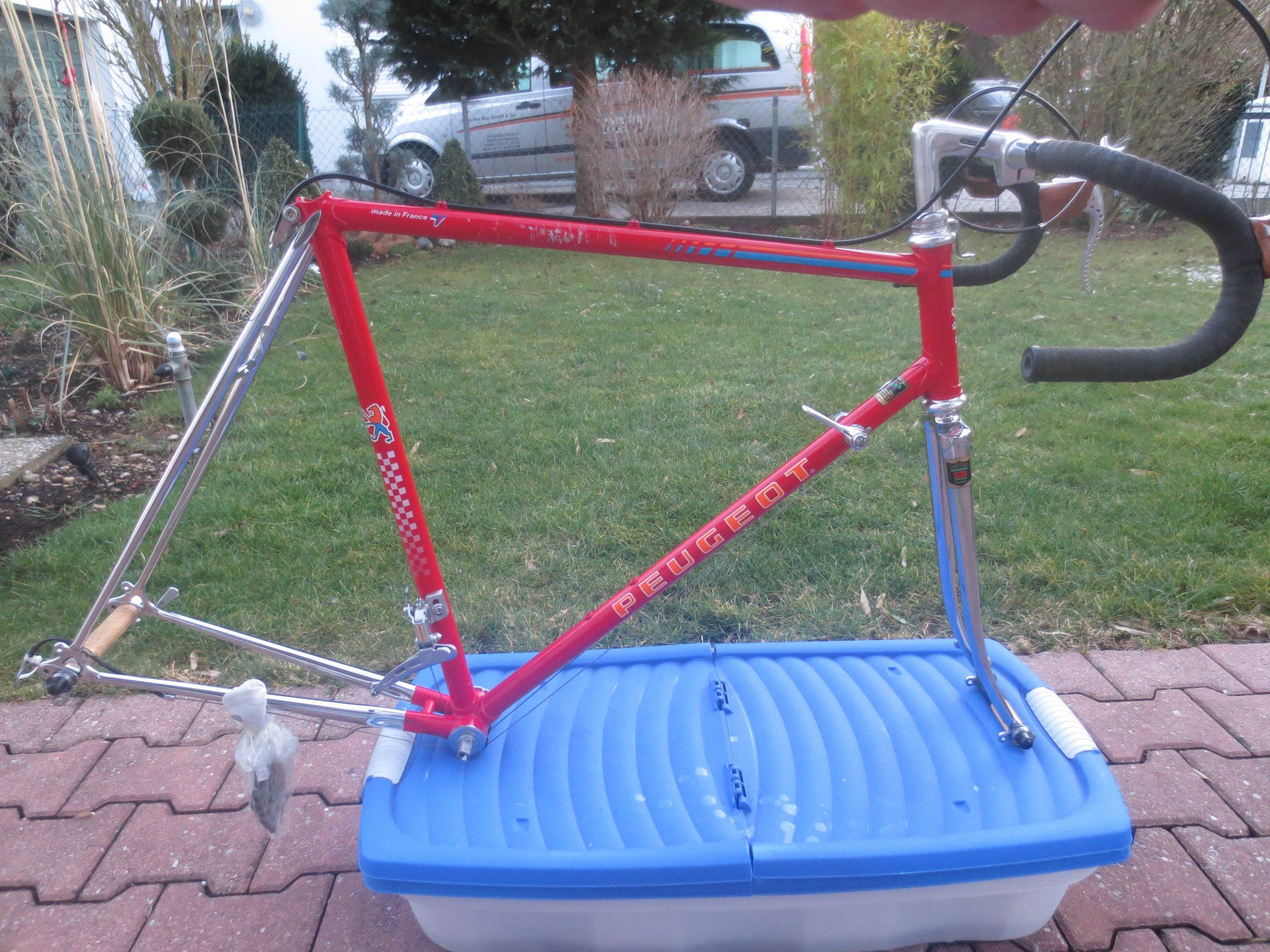

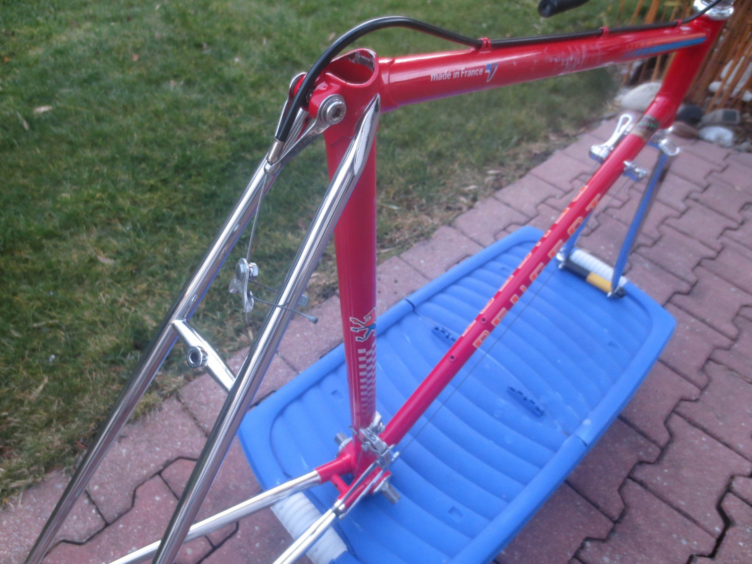

Frage an die Spezialisten: Was für einen Rahmen (und Baujahr) hab ich da im letzten Jahr drei Tage vor dem Vatertag erstanden? :rolleyes:
Anhang anzeigen 532385 Anhang anzeigen 532386 Anhang anzeigen 532387 Anhang anzeigen 532388 Anhang anzeigen 532389 Anhang anzeigen 532390 Anhang anzeigen 532391 Anhang anzeigen 532392 Anhang anzeigen 532393

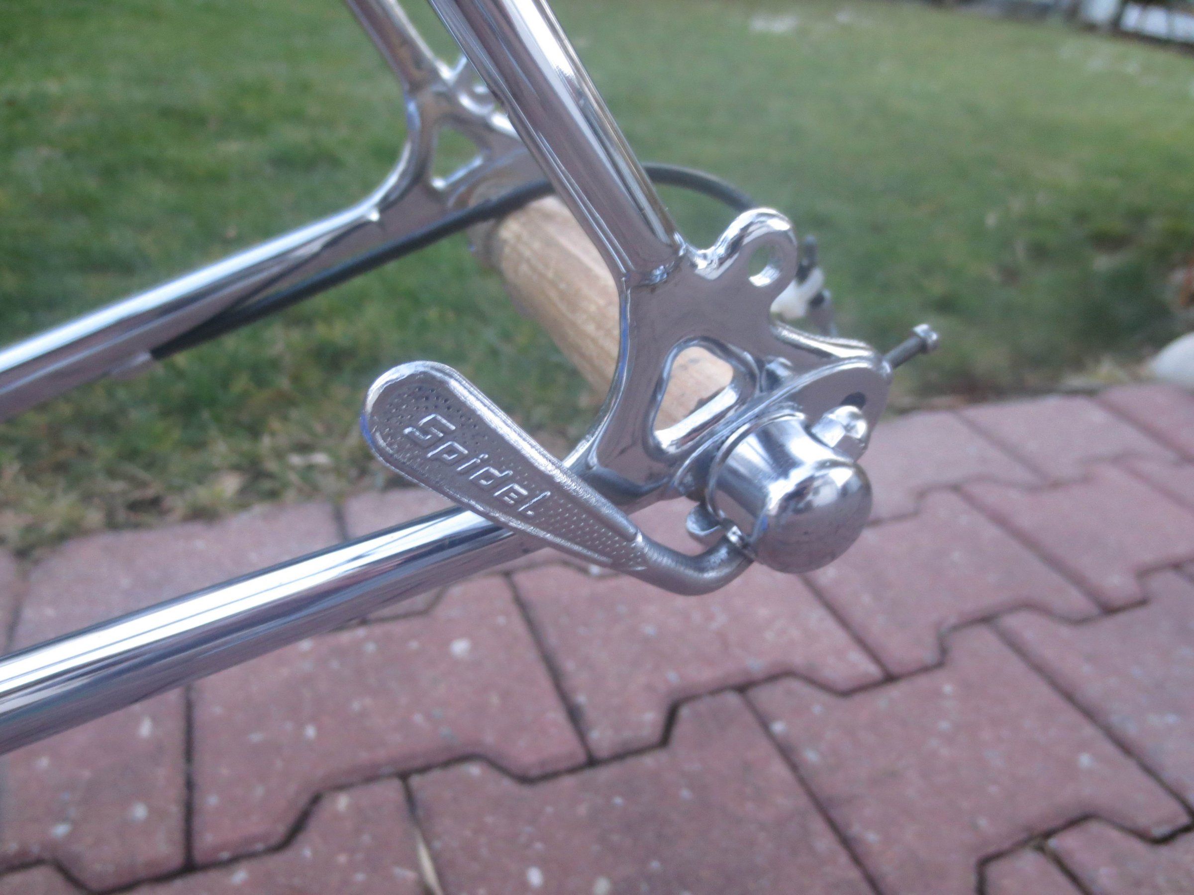

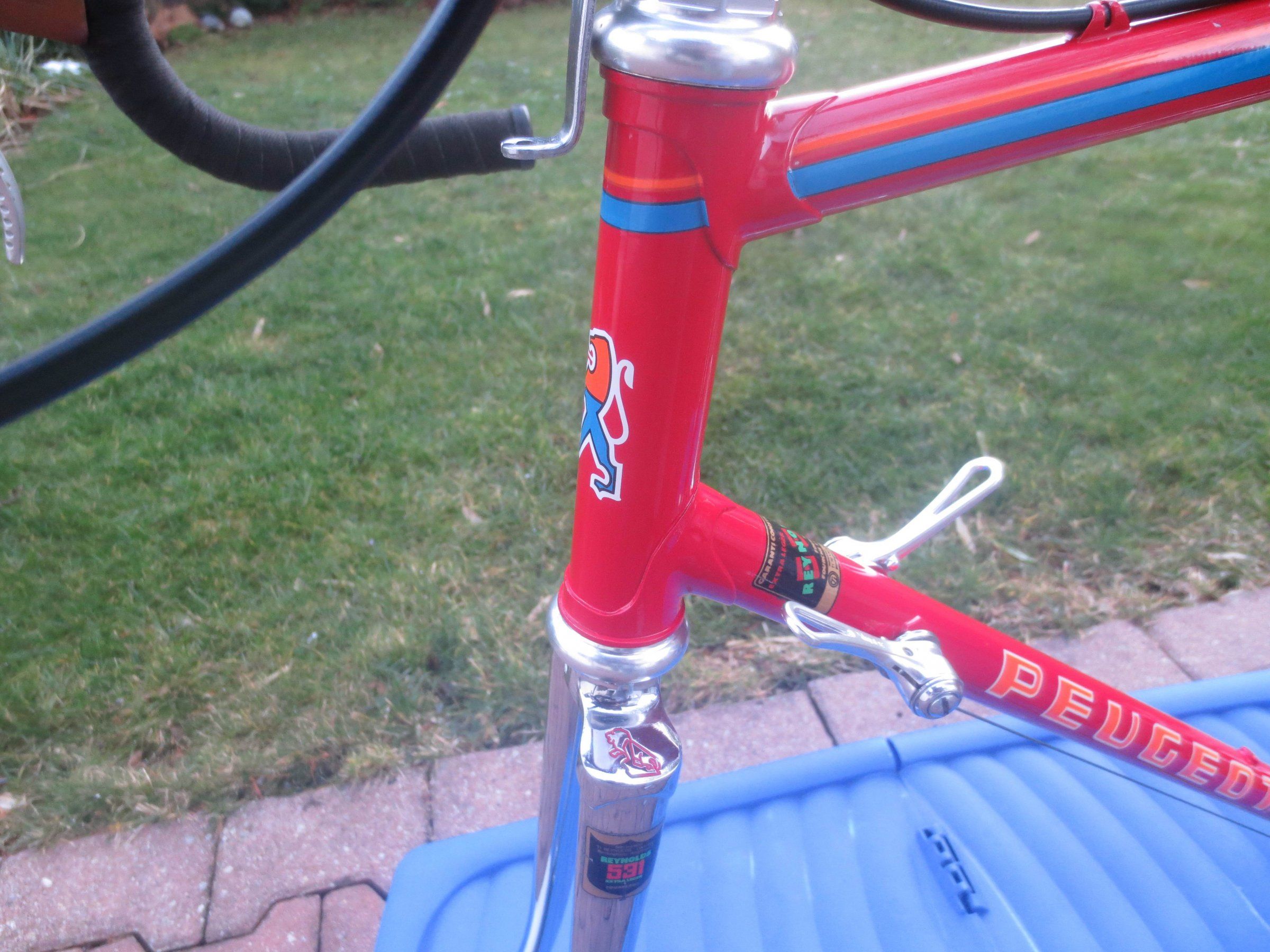

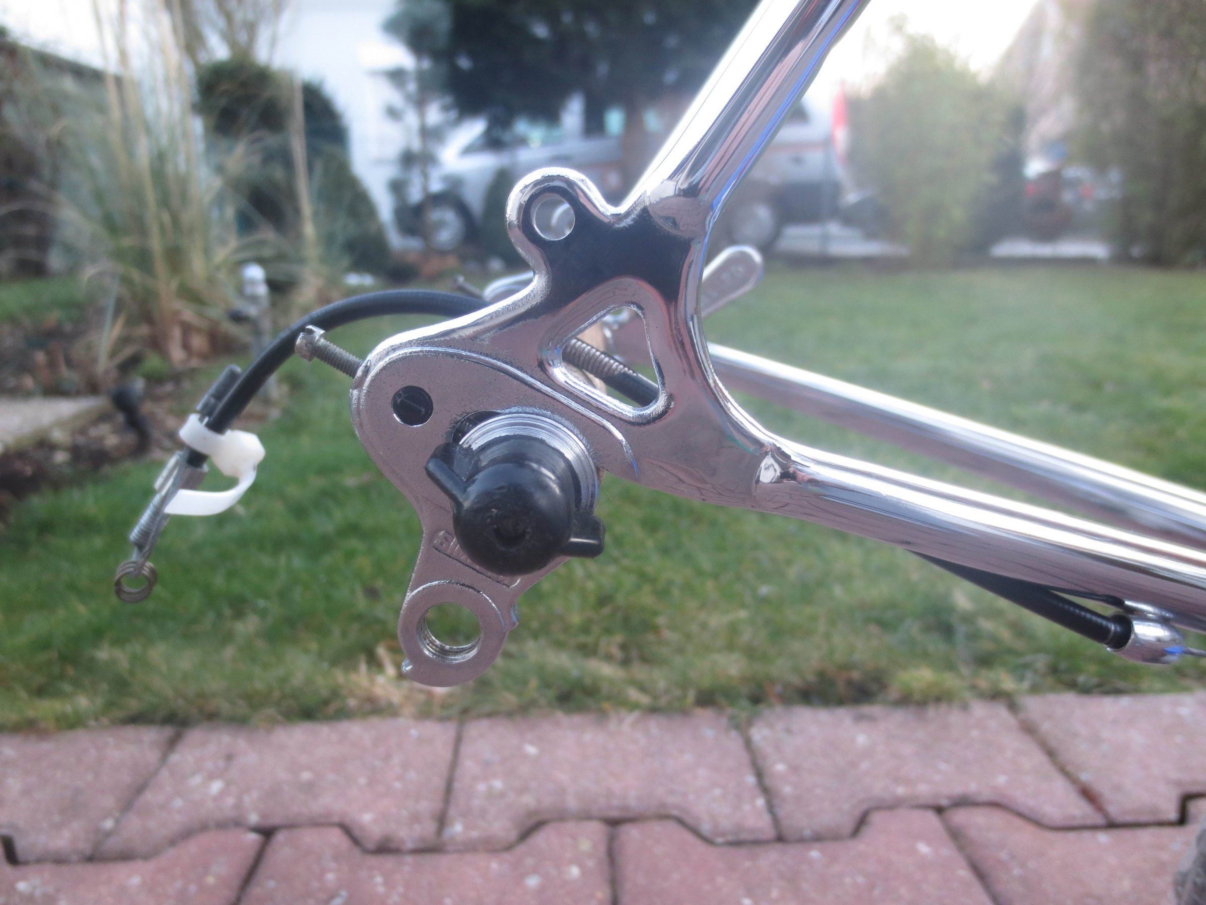

Ist das NOS und noch der Originallack? Die Aufkleber gehören jedenfalls zu einem 1983er Pro10 wobei die Strebenspiegel und Ausfallenden mit Ösen nicht richtig dazu passen. Wenn ich wetten müsste, würde ich auf ein etwas einfacheres Modell tippen, das im Pro10 Design neu lackiert wurde, aber wer weiß, was es damals für Geld alles direkt ab Werk gab.

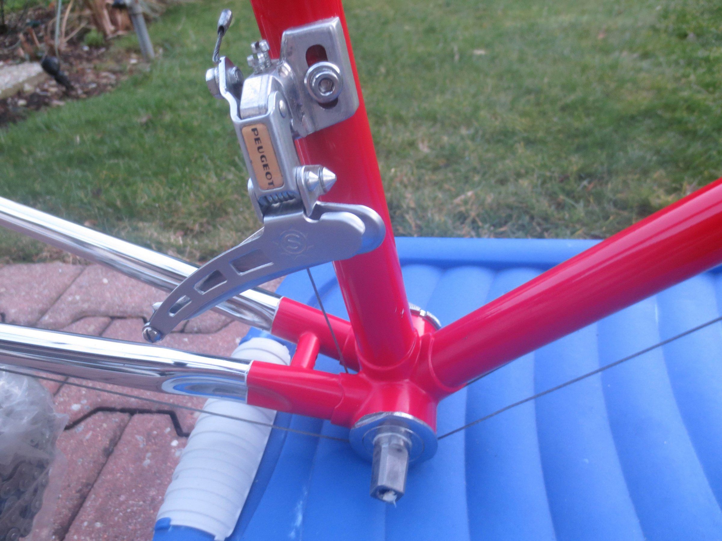

- Vorbesitzer > Frankreich Fahrradhändler sagte dass mit diesen Geräten "nur die Profis" ausgestattet waren. So überlieferten mir das meine Kumpels, die für ihren Peugeot Fahrradladen 2x im Jahr viele Räder da abholen. Die stellten mir den "Roten Renner" als PRO 10 vor. Da ich ja ein PRO 10 habe (den "Jackl", frei nach meinem Vater, der mir den hinterlassen hat), hab ich die Unterschiede natürlich gesehen. Als da wären: Bremssteg gerade, Ausfallenden hinten nicht gelocht und mit Aufnahmen für Schutzblechbügel versehen und zuguterletzt keine Pantographien an den Strebenspiegeln. Sonst wie PRO 10
- Tretlager am Samstag ausgebaut, innen reingeschaut, mit dem Handy ein paar Bilder von den Rohransätzen gemacht. War angenehm überrascht dass keinerlei Rost zu sehen war, sah toppo aus. Sonst hab ich da nichts bemerkt. Naja, mit Schlagzahlen da innen, wohl einigermaßen schwierig, wenn du das meinst? Oder was soll da drin sein, mhh?
- Thema Lack - Du hast recht, sieht echt dick aufgetragen aus. Darunter weiss grundiert und super erhalten. Der Erhaltungszustand (bis auf den "frischen Schürfschaden" rechts am Oberrohr) sieht außergewöhnlich gut aus für ein ca. 35 Jahre altes Rennrad und weckte bei mir auch Argwohn. Aber der ist wohl echt so und die nicht mehr erhältlichen Decals sind sauber mit überlackiert. Also, hier die "feinfühlige" Fingerstreichelprobe" auch an den Stellen mit dem weissen Streifen am Übergang zum Chrom und den Aufklebern, mhh einwandfrei und "originol" (frei nach Brösel). Der Lackierer heute sagte was von Industriefertigung, Schelllack und Acryllack und die Farbfindung wäre wohl das schwierigste. Aber er zweifelte die 35 Jahre nicht an.
Also, jetzt nachdem ich die Beschaffenheit auch innen gesehen habe, komme ich zu dem Schluss, dass der "Rote Renner" anscheinend einwandfrei und trocken usw. über die Jahre gelagert war und auch nicht viel gefahren wurde. Wer macht sich schon diese extreme und auch kostspielige Arbeit mit supersauber verchromen, lackieren usw. für "ein paar Euro" und wo kriegt man diese Decals (außer vielleicht beim Metalmanni) ??
Die Ausstattung mit Mavac, Stronglight, Maillard und Simplex ist evtl. "zusammengewürfelt", aber französisch! Das sehen wir uns im aufgebauten Zustand genauer an. Dafür spricht auch, dass die Schrauben an den Pedalen, Kurbeln und Steuerkopf nicht so "richtig" fest waren.
Danke ReneHerse
Verchromte Streben gab's eigentlich doch nur beim PRO 10. Aber du hast bestimmt auch recht mit "wer weiß ..."
Das könnte natürlich schon sein, befriedigt mich aber natürlich nicht soo. Ja, vielleicht doch "Erlkönig" oder Einzelstück.
Mir scheint, das ist doch 'ne knifflige Geschichte für uns, aber wir haben noch nicht alllle Möglichkeiten und Meinungen ausgelotet hoffe ich.
Ist das Teil eventuell noch seltener als die PRO 10er ?!

1. dieses Rad hat ein Zwischendesign. Erklärung: das Schachbrettmuster mit dem Rasterverlauf am Sitzrohr war das Erstdesign, Ende der '70ger. 2. das Streifendesign am Oberrohr gab es dann ab '83 ! Es kann sein, das hier einer individuell etwas gemischt hat, oder es war eine Spezialedition.

Ich denke aber auch das es wirklich etwas Edles ist, alleine schon den Löwen auf DIESEM Gabelkopf habe ich noch nie gesehen.
Also vielleicht doch ein spezielles Model?
Dafür KÖNNTE auch die fehlende Rahmennummer sprechen.
