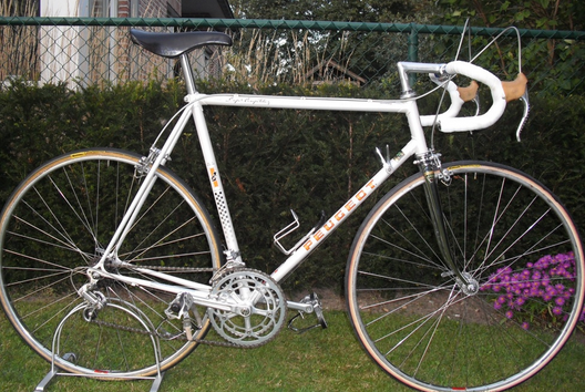

Haalloo Gemeinde, hab noch ein PX10 bekommen, dieses mal in "klein". Hab's noch nich da. Müsste so wie mein großes ein 81'er oder 82'er sein. -->
Perlmut-Weiß, orangene Decals. Das Rad ist (fast komplett) mit Shimano 600 Arabuesque ausgestattet: Steuersatz, Kurbel, Schaltung, Bremsen und hat noch so'n "Shimano equipped" Bapper drauf..... Gab's das orginal mal so oder hat das jemand alles nachträglich umgebaut?
- Habe noch nix dem entsprechendes in den Katalogen dazu finden können?
Das hat es so gegeben, auch wenn hier manch Einer meint, daß an einem Pöschoh nur Simplex original ist!
Zu der Zeit ganz klar Nein!Aber du konntest über jeden Peugeot Fachhändler einen einzelnen Rahmen beziehen, und den individuell aufbauen;).
Das stimmt so nicht. Allein in den letzten Wochen waren 2 Peugeots mit 600er Gruppe in der franz. Bucht. Beide aus den frühen 80ern und beide mit dem beschriebenen Aufkleber von Shimano (beidesmale der geleiche und auch an der gleichen Stelle am Rahmen angebracht!). Auch an meinem Rad ist nix gebastelt. Das Schaltauge nicht besägt/ gefeilt! Und das Rad stammt aus Erstbesitz!
Die "Originalität"! --> Blauer Aufkleber oberes Drittel am Sattelrohr? Irgend was mit AX ader DX oder so??
Und wie so find ich nix in Katalogen?
Is wie beim H-Kennzeichen: Wenn Du nen falschen Vergaser drin hast, oder dein VW-Bus mit Hammerschlag gerollt hast, kriegt Du's nich:crash:
Sorry, viel später, Anfang 90er, ich habe einen Peugeot Fachhändler 1990 übernommen, f war Cycle Europe noch in weiter Ferne.
Tatsache, habe es eben auch gelesen...haben die ihre Webseite geändert?:D Hatte das anders in Erinnerung. Soll wohl 1995 sein. Na ja, zumindest sind meine 653 Racing und Konsorten doch noch echte Peugeots...:bier:
Mein 89er Peugeot war auch noch ein echtes. Habe aber mal gelesen das die Produktion zumindest teilweise bereits Anfang der 90er Jahre, noch zu Peugeot Zeiten, ausgelagert wurde. :idee:
Evtl.eim grosser Händler, mit guten Kontakten zum Werk, und er hat sich ein Paar Rahmen so mache lassen, und im Laden so aufgebaut, wäre es irgendwie Serie, müsste das Modell doch in den Katalogen auftauchen:idee:.
