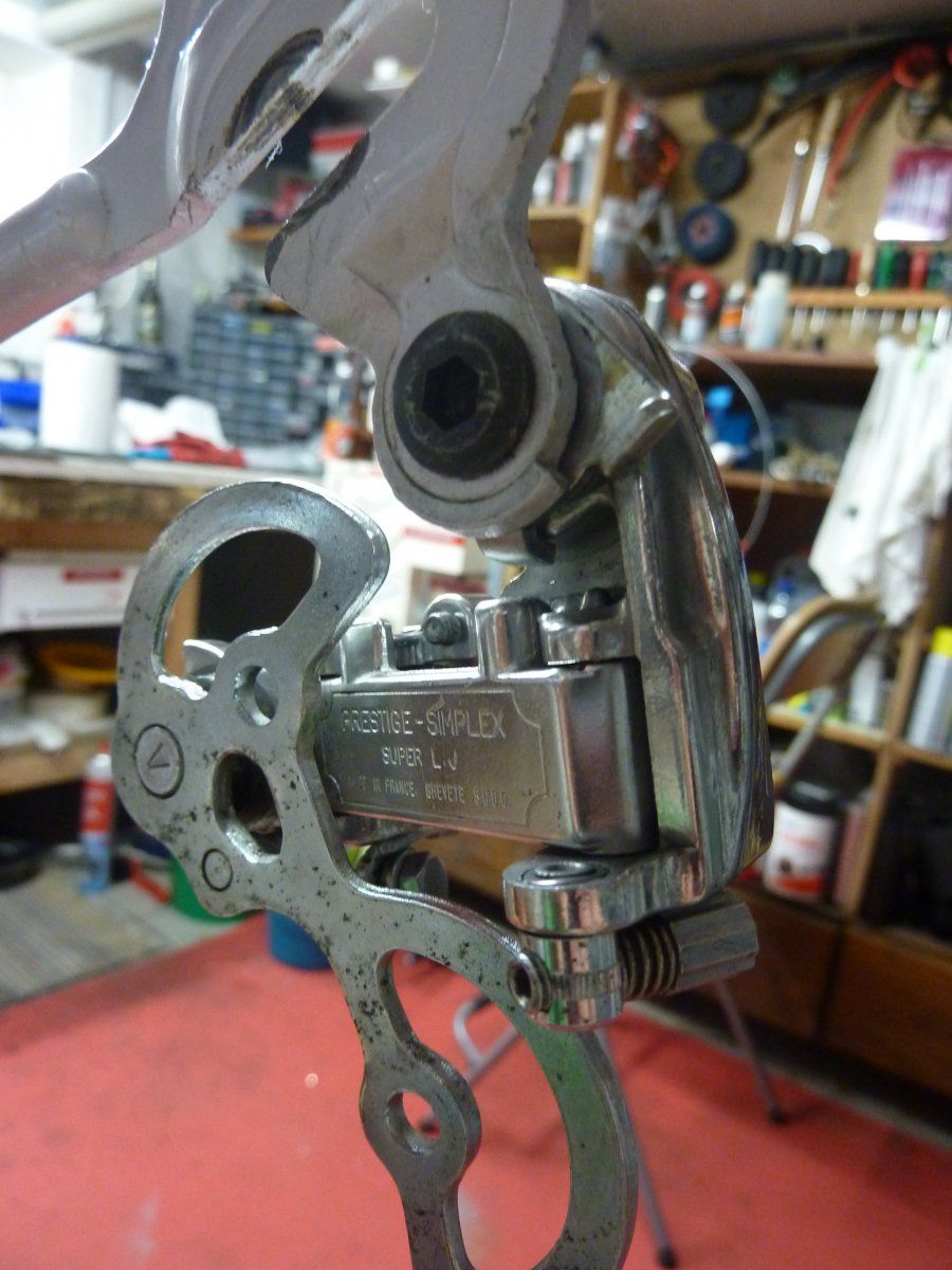

Ach toll, danke. An den Super LJ habe ich auch gedacht, aber finde ihn in meinem Fall etwas overdresst, oder nicht? Technisch und optisch sicher eine Aufwertung ...

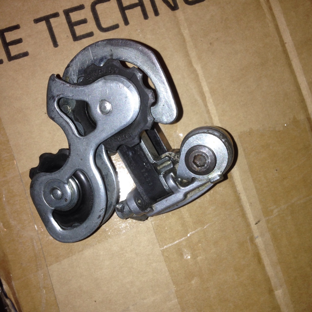

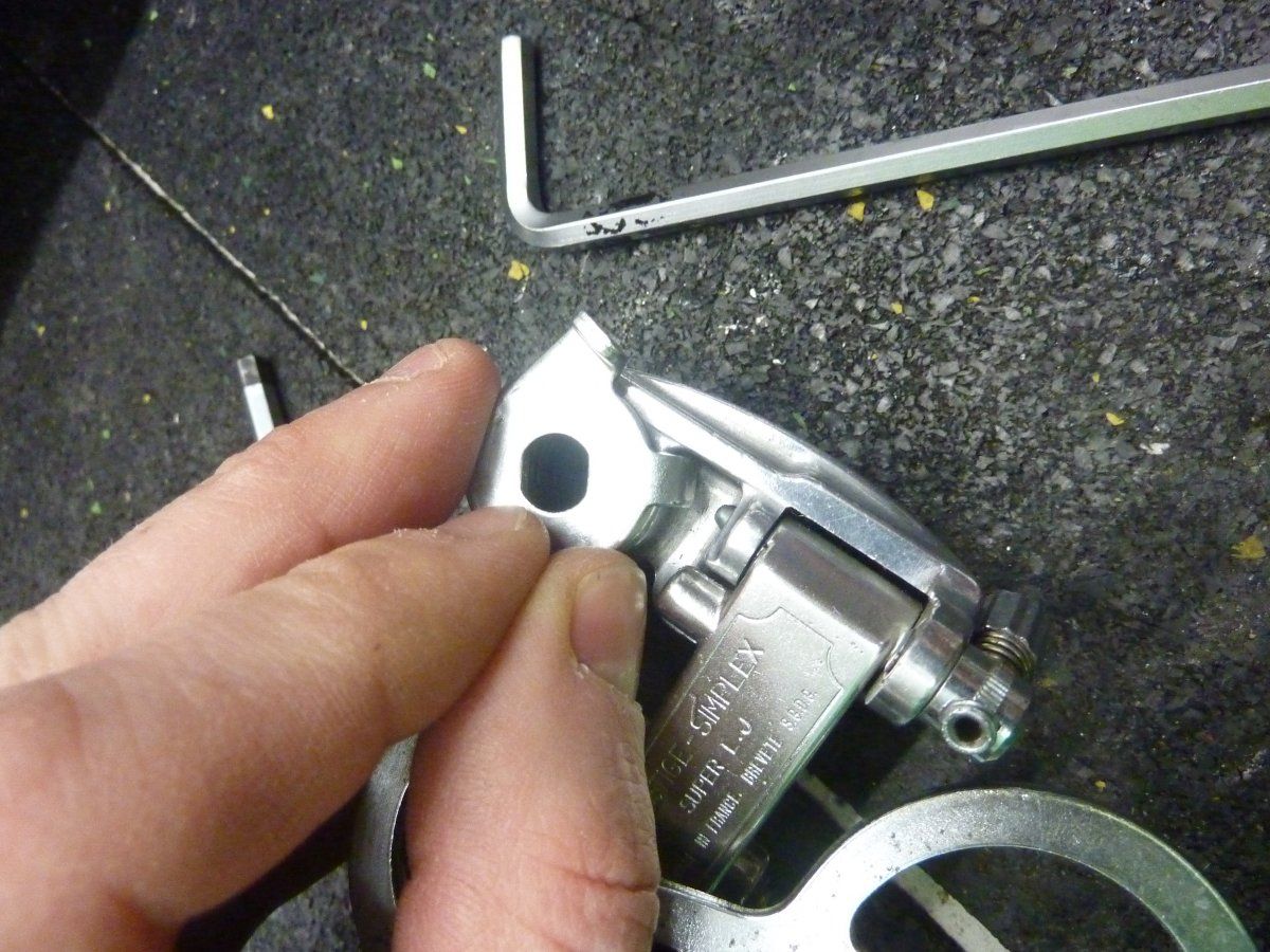

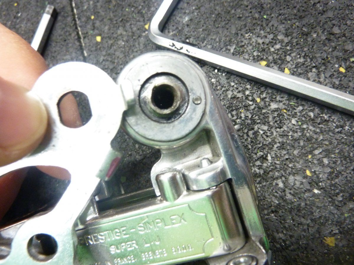

Eine Frage an die Fachleute hier habe ich aber dann doch wieder - es geht um das Simplex Schaltwerk.
Mir kam es schon beim abbauen so vor als hätte da schon mal jemand Hand an gelegt.
Der Anschlag SW zu Rahmen passt meiner Meinung nach nicht Richtig.
Aber bitte schaut mal selbst:
Hier sieht man schön, dass die Nase auf der Rahmenseite gar nicht richtig zum Rahmen passt, andersrum gedreht passt es auch nicht besser.
Die zwei gerades Stellen am SW selbst sind auch schon fast rund - geht aber gerade noch so.

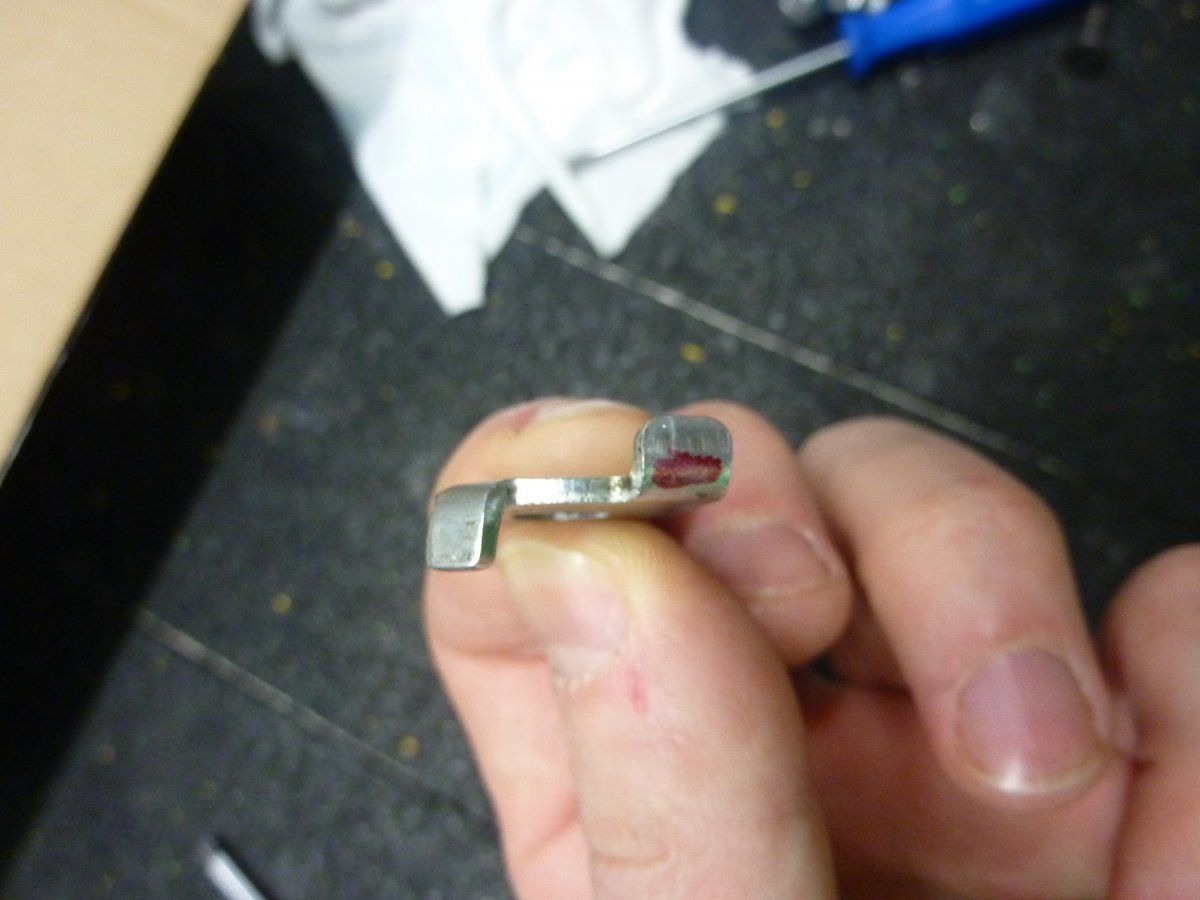

Meine Frage wäre nun, welche der beiden Nasen muss zum SW? Die rot markierte oder die etwas kleinere?
Muss die an der Rahmenecke anschlagen oder nicht?
Lach ist weiter oben auch etwas ab - das würde für mich aber keinen wirklichen Sinn ergeben.
Bei meinen meist Campa SW kenne ich solche Probleme nicht.
Event. kann ja mal wer ein Bild machen wie es richtig gehört.
DANKE!

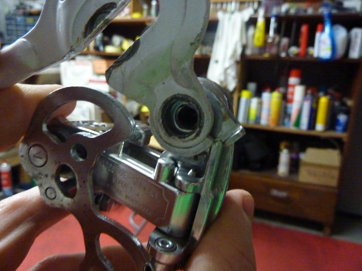

Danke. Das sieht schon besser aus.
Und die Feder mittels einer Umdrehung auf Vorspannung bringen?

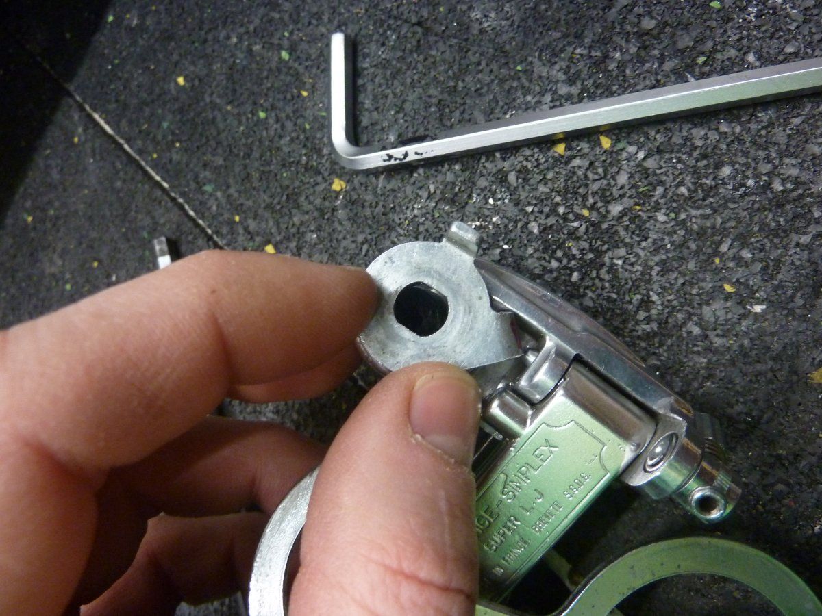

So, Operation geschafft.
Hoffe mal das Schaltwerk ist von der Vorspannung her richtig angebracht. War doch etwas knifflig da alles schon eher rund war als schlitzförmig.

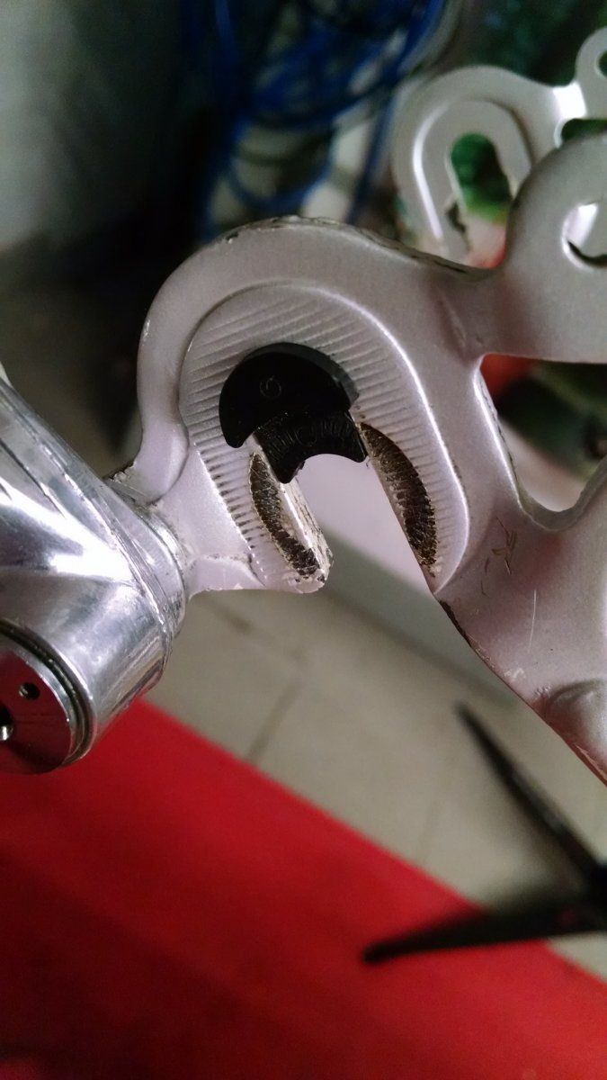

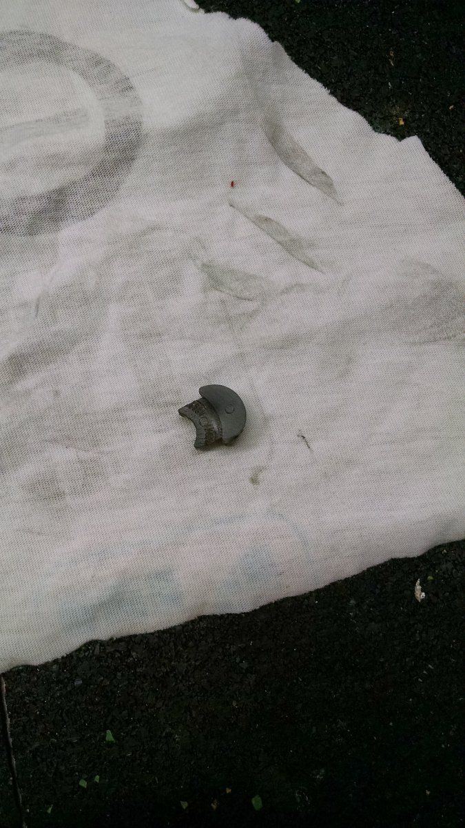

Anbei - hat event. noch jemand si ein Distanzstück in der Lade liegen? Bei mir fehlt eins und als Anschlag wäre das schon super.
Bitte gerne melden, auch per PN.
Danke
Ich glaube, dieses Distanzstück soll nur auf einer Seite verbaut sein - ist zumindest bei meinem Peugeot Prestige 700 ebenfalls so.
Bei meinem Peugeot war es auch nur auf der Abtriebsseite eingeschoben.
Dachte aber das der Anschlag auf der anderen Seite mal irgendwann rausgefallen sein wird.
Event. kann ja wer anderes noch was dazu sagen.

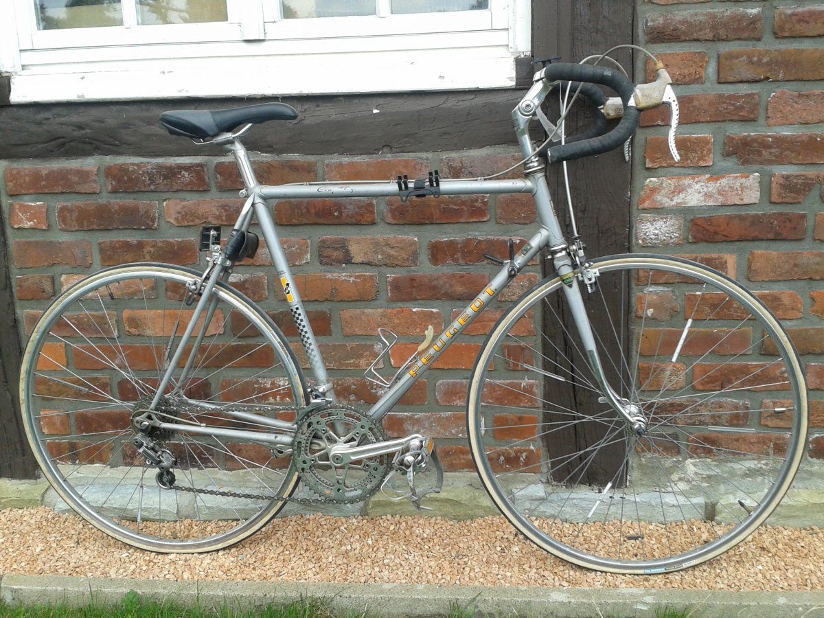

endlich soweit fertig :)
Das Lenkerband ist jetzt nicht das, was am besten dazu passt, da muss ich mir ein anderes besorgen.und das Chrom muss ich noch irgendwie sauberer bekommen.
Aber das Rad ist echt lässig zum fahren, und es ist wirklich alles funktionstüchtig :)
mir gefällts, und mir taugts voll :D
