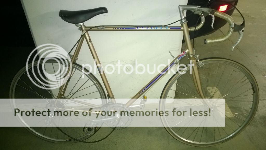

Hey,
folgendes habe ich heute erworben. Ist ein Peugeot aubisque aus ca 1985...wahrscheinlich eher LowEnd mit Carbolite 103.
Leider finde ich das Rad in keinem Katalog. Ein Ähnliches sieht man im Link unten als PH10LS, das hat aber eine innenliegende Bremsleitung...jemand ne Ahnung von wann meines ist?

Schau mal unter "bikeboompeugeot.com," . Da findest Du eine ganze Menge alter Peugeot Kataloge. Da ist Deines bestimmt auch dabei
EDIT: Es ist ein P10LS, whs 1985,steht so noch als Aufkleber auf dem Rahmen. Den 1985 Katalog für D gibts leider nicht...
