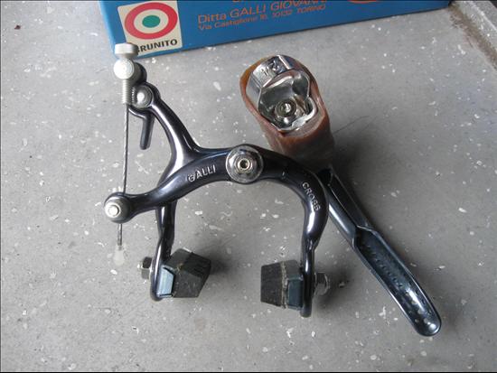

Die Bremskörper sind auch ziemlich karge beschriftet. Nur "GG 76" vorn, uns das war's. Sind es vielleicht die Galli Cross bremsen? Bei Velobase gibt's diese:

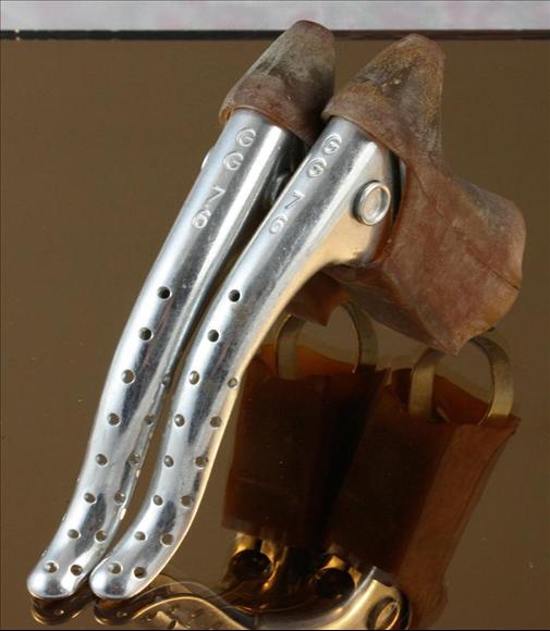

Und auch Galli Bremshebel mit "GG 76" drauf:
Die Schrift stimmt zwar nicht mit die Cross Bremse, aber die ganze form und aussehen stimmt schon. Jemand Tipps zur diese geheimsinnige Bremsen und Hebel?

Die Bremsgriffe sehen fast aus wie Universal, hab mich gestern intensiv mit einem beschäftigt:
da steht allerdings auch auf den Hebeln Universal...

Die Bremsen könnten von Dia Compe sein. Die haben im Prinzip Weinmann-Bremsen nachgebaut (mglw. unter Lizenz), später haben sie auch Bremsen für Weinmann hergestellt. Daher auch die Ähnlichkeit bzw. Kompatibilität zu diesen Teilen.

@Bonanzero: Danke für den Tipp! Ich werde mal gucken ob ich irgendwo so ähnliche Dia-Compe bremsen finden kann.
@mirsanmimradlda: Ich habe nicht sone Seite wie Druxs.de. Kannte es auch gar nicht. Ich mach das alles nur zum Spaß und nicht für das grosse Geschäft :aetsch:
@faema: Aj, die sehen ja sehr ähnlich aus! Vor allem das Teil wo der Hebel an befestigt ist. Nur gibt's bei mir oben noch Gewinde auf die Büchse. Von der ganze construction sieht es aber genauso aus. Hast du vielleicht auch noch ein Bild von der Seite? Ist der Hebel mit ein Schraube befestigt (und das ist gleichzeitig die Achse für der Hebel)?

Die Bremshebel sind tatsächlich Universal, Model 61.
Schön! Da ist schon mein erste Frage beantwortet!

Die Bremsgriffe sind Universal oder Balilla, beide Griffe sind baugleich, soweit ich das beurteilen kann, ich habe beide Versionen. Bei den Bremsen dachte ich bisher das seien Dia-Compe, bin mir aber nicht mehr sicher, da die Ähnlichkeit mit den Gallis sehr frappant ist.

Aj, die sehen ja sehr ähnlich aus! Vor allem das Teil wo der Hebel an befestigt ist. Nur gibt's bei mir oben noch Gewinde auf die Büchse. Von der ganze construction sieht es aber genauso aus. Hast du vielleicht auch noch ein Bild von der Seite? Ist der Hebel mit ein Schraube befestigt (und das ist gleichzeitig die Achse für der Hebel)??
Ja, bis auf das Gewinde für die Zugeinstellschraube ists genau der gleiche.

@drexl: Könnte sein, aber die Balilla bremsen die ich bisher gesehen habe (Google) hatten alle entweder Balilla drauf gestanst oder Hatten einen quick release... Ich tippe also immer noch auf Universal Mod. 61 (oder 68).

So, heute waren die Bremskörper dran. Erst mal das ganze ding vorher:

Na gut. Das Bremsen mysterie ist also jetzt gelöst. Universal hebel und Galli Bremsen, Type unbekannt, aber gut. Weiter geht's zur Laufräder!
