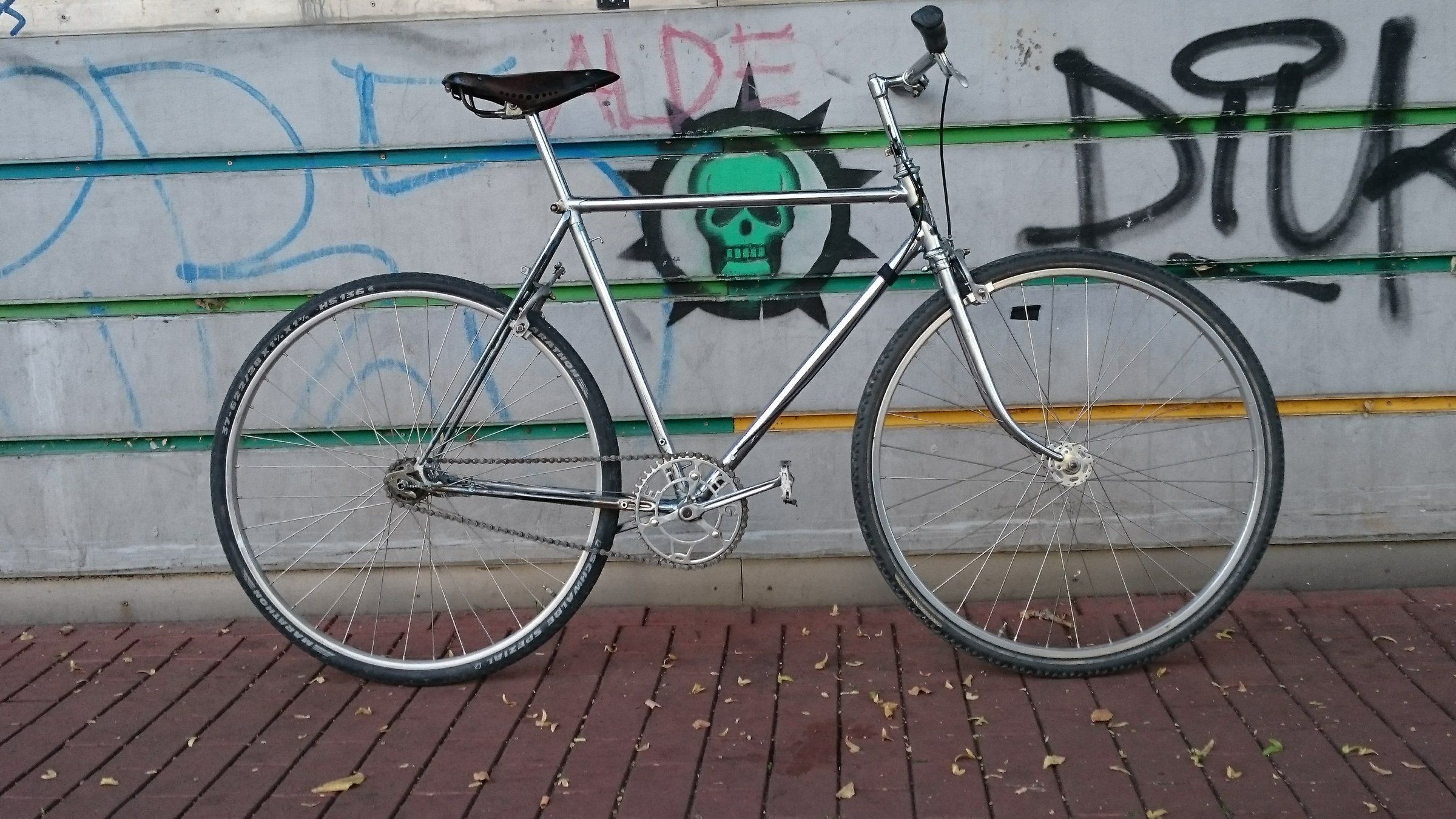

Hier war für mich klar der letzte Rest Lasurlack kommt komplett runter. Den konnte ich einfach abkratzen und am nicht vercromten Hinterbau musste ich mit Abbeizer ein wenig nachhelfen. Den Hinterbau habe ich nur mit Owatrol-Öl Grundiert und kann immer noch Lackiert werden.
Der Crom ist noch gut erhalten.
Die Aluschutzbleche da bin ich noch dran die werde ich mit Petrolium und feiner Stahlwolle säubern.

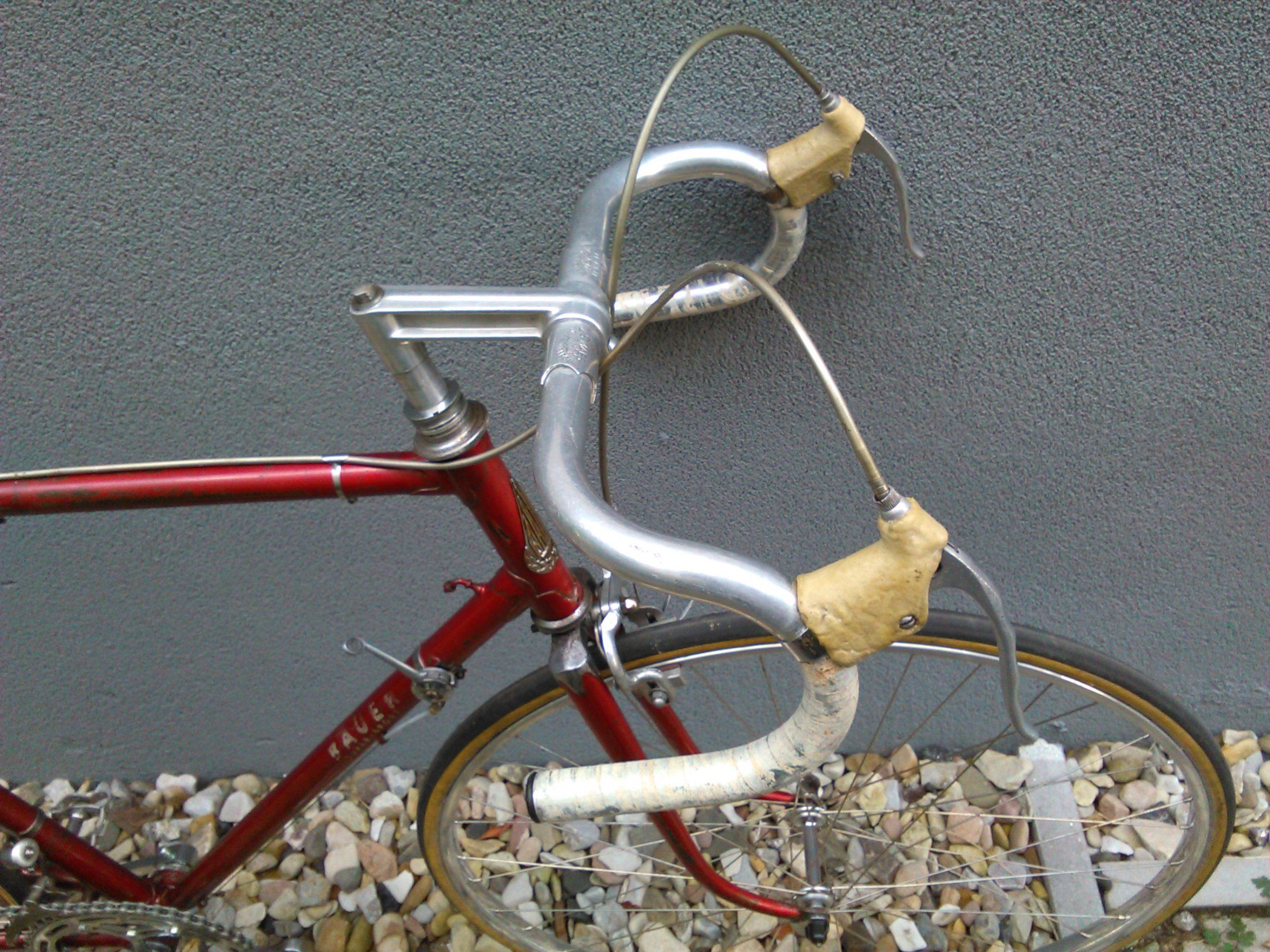

Das Alter sieht man auch mit etwas Politur noch. Man muss die Teile ja nicht stundenlang am Polierbock auf Spiegelglanz polieren, aber ein wenig mehr Glanz dürfen auch alte Teile in meinen Augen haben...
An meinem Bauer wurden alle Teile aufgearbeitet und poliert (Lack und Metallteile), aber alles im Rahmen eines normalen Aufwandes.
Dennoch hat es noch genug von dem was ich als Patina bezeichnen würde, Lackabplatzer, Kratzerchen, Lackausbleichungen, Chrompickelchen und -fehlstellen und angeknabberte Decals.
Trotzdem hat das Rad in meinen Augen einfach nen schönen Gesamtzustand, so gefällt es mir persönlich am besten.
Man sollte sich von dem Foto nicht täuschen lassen, die Patina ist in real DEUTLICH sichtbar... (Kurbel und Vorbau waren NOS, der Rest ist einfach nur aufgearbeitet)...
