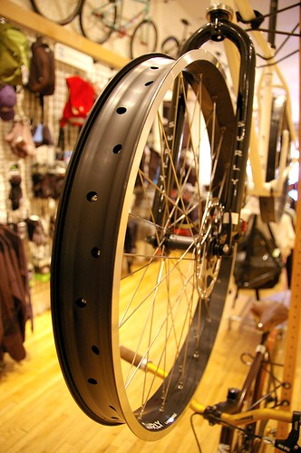

Was wäre denn die breitest sinnvolle Felge für einen 2"-2,2" Reifen? :D
Da wirst du keine gängige Felge finden, die so breit ist, dass der Reifen theoretisch nicht mehr fahrbar ist. Die Begrenzung liegt hier in den gegebenen Platzverhältnissen beim Einbau im Bike. Außerdem wirds sicher irgendwann auch zu schwer, wenn die Felge zu breit ist. Wahrscheinlich wird eine 27er DH-Felge das max. Sinnvolle darstellen. Ob sich das auch gut fährt, kann ich nicht beurteilen.
Dann nimm doch eine 29er. Die Frage ist allerdings, ob der Reifen dadurch nicht so breit wird, dass er an der Schwinge schleift. Den aerodynamischen Vorteil von Felgenaußenbreite=Reifennennbreite wirst du beim MTB sicher nicht brauchen? :D
Da dachte ich, dass ich mit z.Z. 20C im RR den Vogel im Experimentieren abgeschossen habe....
Wie mag eine 35C im MTB aussehen :D
Da sehe ich irgendwo die theoretische Grenze für einen 2" Reifen.
Du hast dann allerdings keinen Flankenschutz mehr, weil die Lauffläche nicht mehr seitlich hochgezogen wird.
So zum Beispiel? Das ist aber auch ein 1,75er Marathon Winter, also wirklich extrem.
Ansonsten ist eine 35er jetzt nicht soooo ungewöhnlich. Eher für die härtere Gangart, aber sonst?
