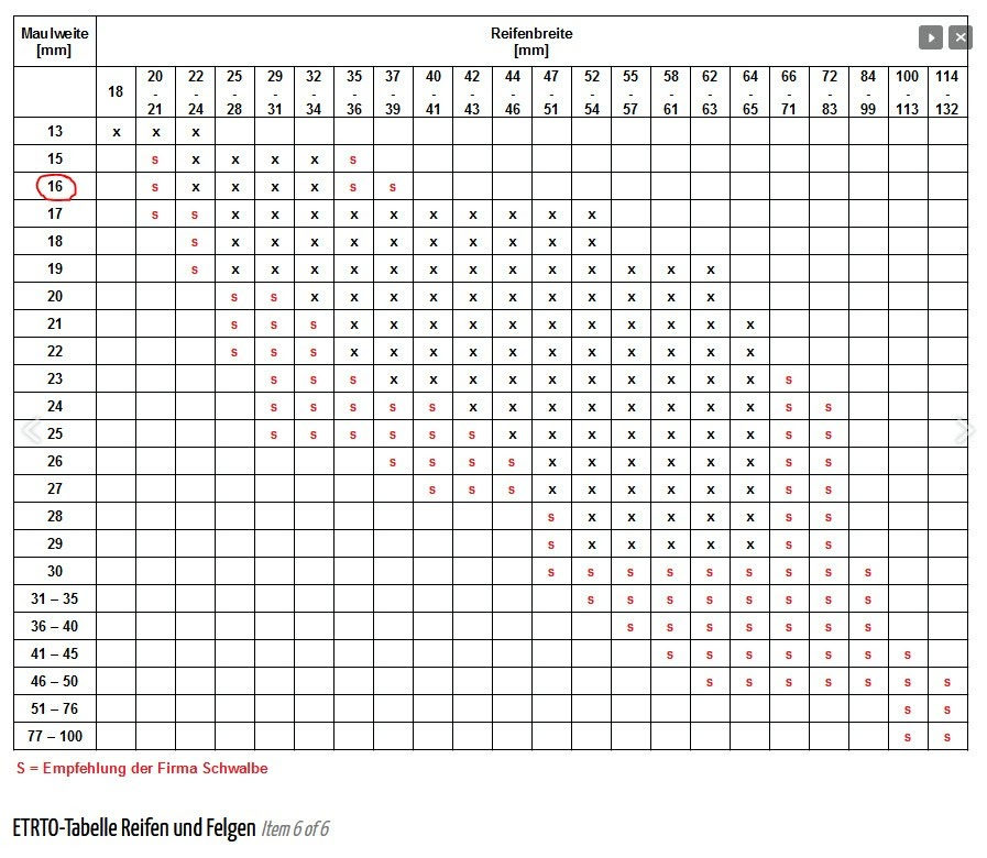

Auf dem Rad sind 25mm Reifen die aber runter sind und ich brauche neue. Ich hab fleißig gelesen und diese Tabelle (siehe unten).
Laut Tabelle kann ich also Reifengrößen von 22-32mm montieren. Dann habe ich mir ein paar Artikel durchgelesen und mehr oder weniger herausgefunden dass 28mm kaum Nachteile aber mehr Vorteile im Vergleich zu schmaleren Reifen hat. Ich würde mir jetzt den Continental Grand Prix 5000 (28-622) mit Prielli Road Tube Butly (23/30 -622) oder ich hole mir den Pireli P Zero Road (26-622) mit dem Schlauch. Oder halt den Pireli P in 28-622.

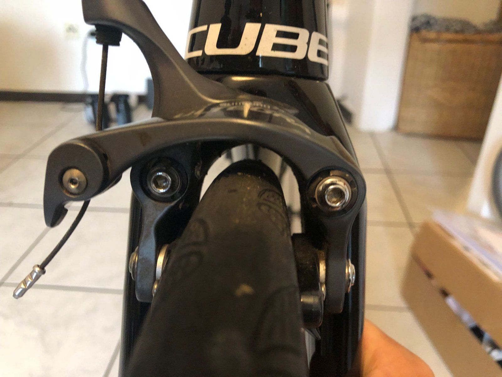

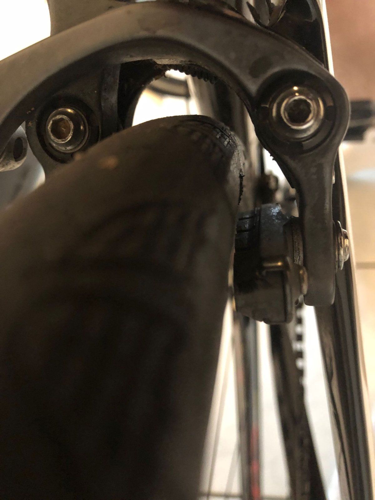

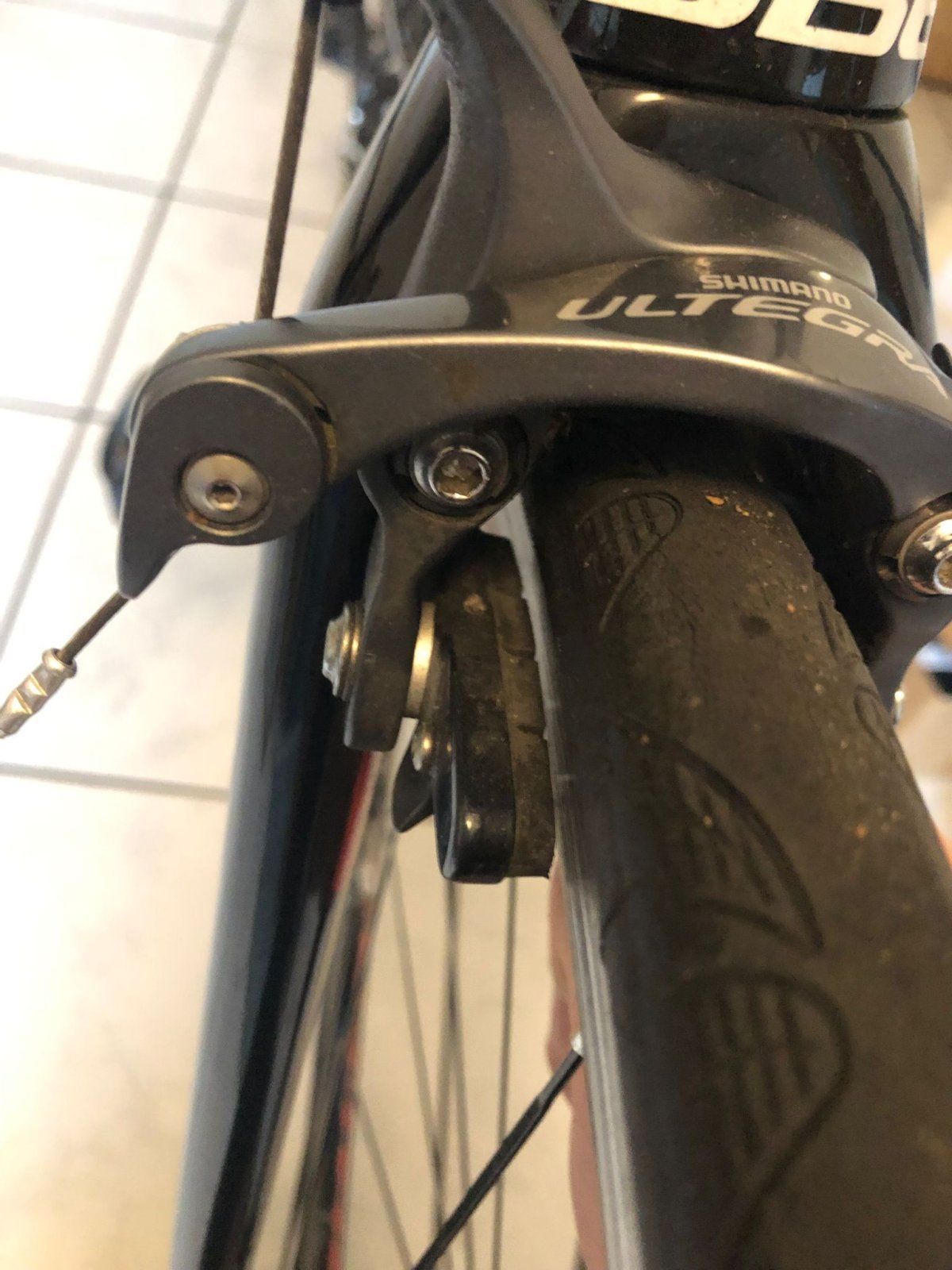

Ich würde behaupten das passt. Hinten habe ich 3,5cm Platz. Vorne komme ich mit dem Zollstock nicht richig dran. Aber es sieht nach genug Spielraum aus für die 3 mm mehr.
Und persönliche Präferenz ob der Conti GP 28 oder Pireli 26?

Die Reifen werden nicht nur breiter sondern auch höher. Hoffentlich passt das durch die Bremse.
Ist die Bremse eine 6700?
Shimano hatte danach den Bremskörper für breitere Felgen und Reifen anders konstruiert.
Kann mich noch an Degenkolbs Roubaix-Rad mit Dura Ace Felgenbremse und 28mm Reifen erinnern. Es passte gerade noch so. Bei einem kleinen Seitenschlag hätten die Reifen definitiv Kontakt mit dem Absender Bremskörper gehabt. Schon Dreck am Reifen war zuviel.
Angegebene Reifenbreite und tatsächliche Reifenbreite sind bei den Herstellern nicht gleich. Allein die Felgeninnenbreite ändert das schon.

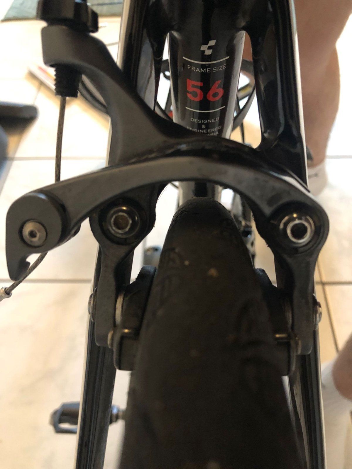

Zwischen den Kettenstreben ist rechts und links vom Reifen noch 1 cm. Nach vorne (zum Sattel hin) auch ein 1cm.

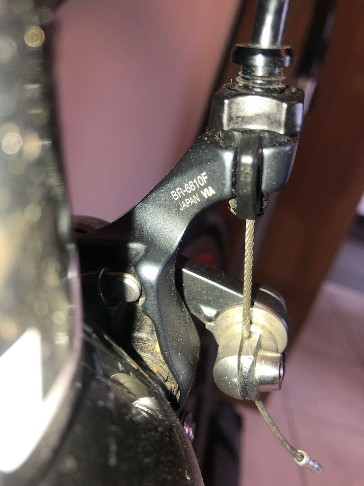

BR-6810F ist die Bremse. Hab im Netz gefunden das die Max. Reifenbreite: 28 mm ist.
Also theoretisch würde es mit der Brese dann ja passen und auf die 15c Felge würde auch der Reifen passen und zwischen den Kettenstreben ist zum Reifen immer 1 cm Platz.
Aber ich lese raus, dass der große Reifen keine gute Wahl sei. Also dann lieber der 26mm?

Dann wird's schon passen, wenn's vom Hersteller freigegeben ist. Ausprobieren.
Risiko ist immer dabei, wenn man etwas anderes testet.
Ich wollte auch von Conti Grand Prix 25-622 auf 28-622 wechseln. Ich meinte, dass ich ausreichend Luft dazu habe (>3mm). Aber der Conti Grand Prix 28-622 ist soviel größer, dass er nicht ansatzweise passte.
Ich würde wieder einen 25mm Reifen nehmen, denn der hat das Potential, auf zeitgemäßen breiten Felgen bis 28mm breit zu werden (bei mir auf 21c Felge) ohne das Mehrgewicht des 28mm Reifens.
Ein 28mm Reifen könnte auf breiten Felgen (falls du mal neue Felgen kaufst) doch zu breit werden für deine Bremsen.
Bei der 15C Felge kannst du locker einen 28er nehmen. Zumal Conti GP5000 und Pirelli P Zero Race eher bei 21C Felgen ihre 28mm erreichen. Auf der 15C Felge werden die etwas schmaler ausfallen.
