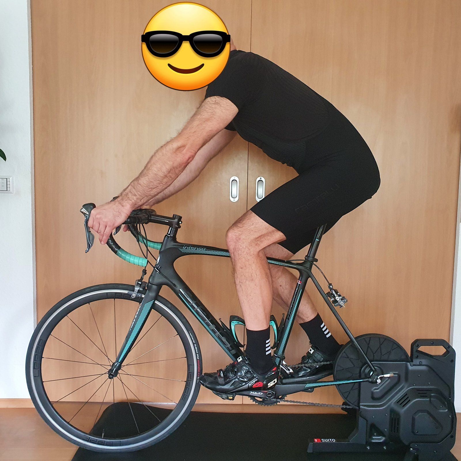

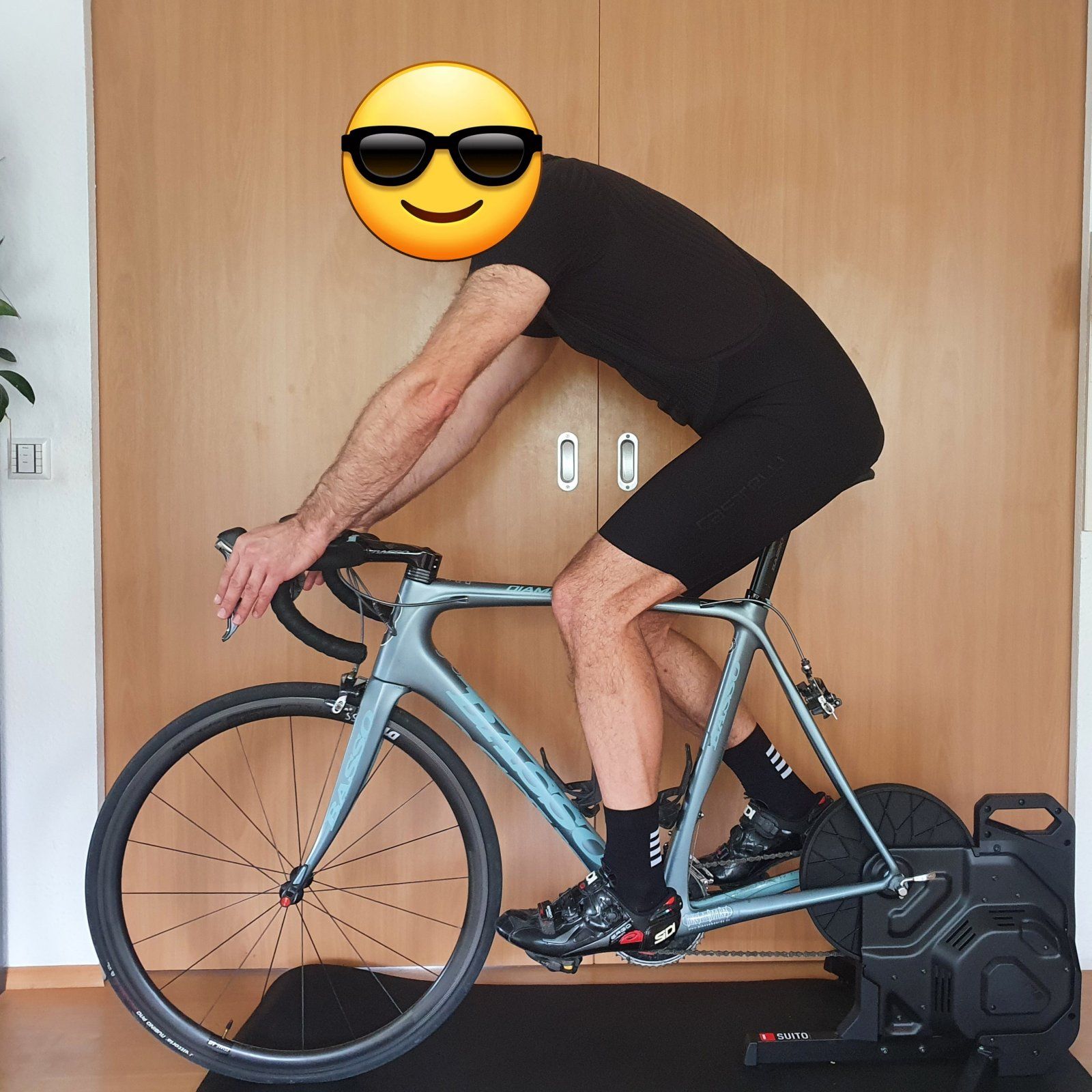

Natürlich. Die Sattelüberhöhung ist beim Basso ja deutlich größer! Beim Bianchi ist der Nachsitz größer.
Ja, an den Rädern selbst sieht man es, ich meinte jetzt mehr die Winkel Oberkörper, Arme, usw...
Da sehe ich rein optisch die Unterschiede nicht. Liegt wohl an meinem ungeschulten Auge. Spüren tue ich die schon sehr. Vom Fahrgefühl her liegen da Welten dazwischen.
