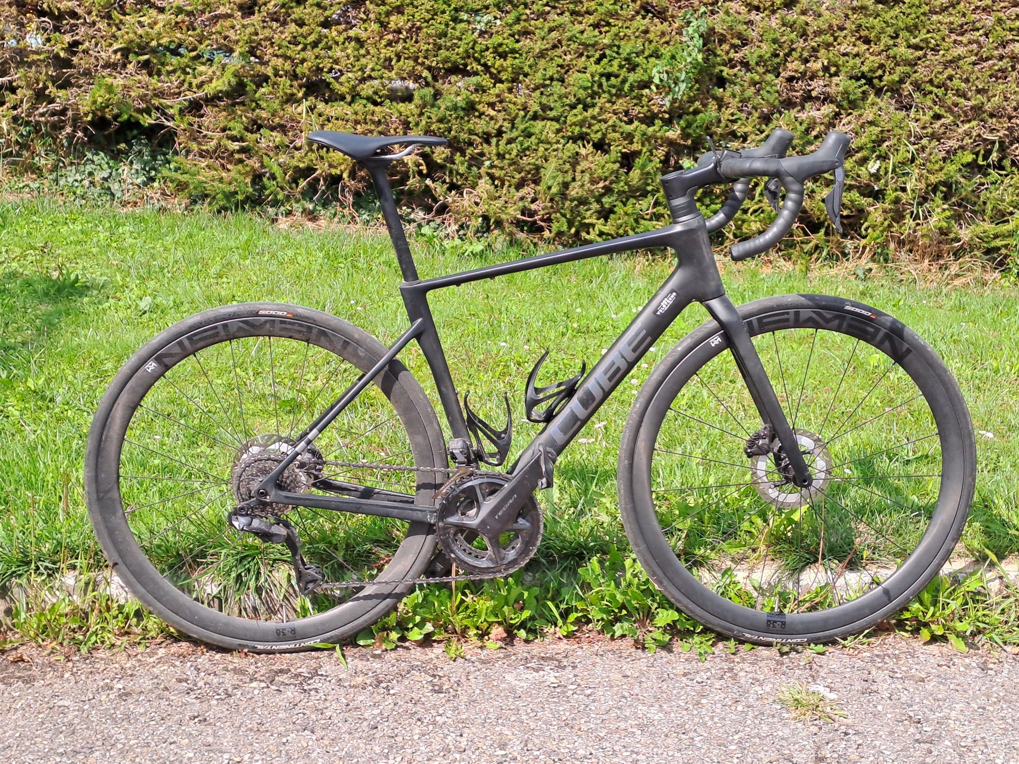

Ich bin 185cm mit SL 89cm und hier mein Attain RH58 mit Sattelhöhe 78cm

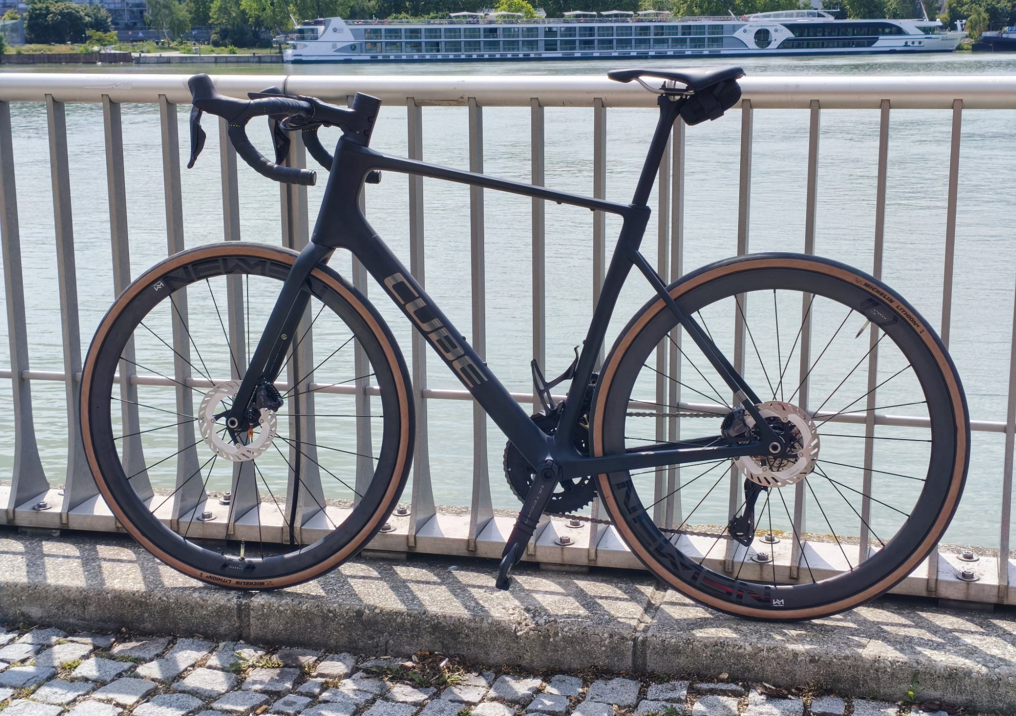

A propos ich fahre das Attain SLT C62 in RG 53, bin 176 cm gross, SL 81cm.20250731_162154.jpg
53 fuer sie, 56 fuer ihn erscheint mir passend, 56 resp 58 ist definitif zu gross. Anfang Sept. werden ja die neuen Modelle von Cube vorgestellt. Ich wuerde gleich das 26iger Modell vorbestellen, beim Attain wird eh nichts geaendert, da der Rahmen Jg 2025 neu ueberarbeitet wurde.
A propos ich fahre das Attain SLT C62 in RG 53, bin 176 cm gross, SL 81cm.Anhang anzeigen 1656034
