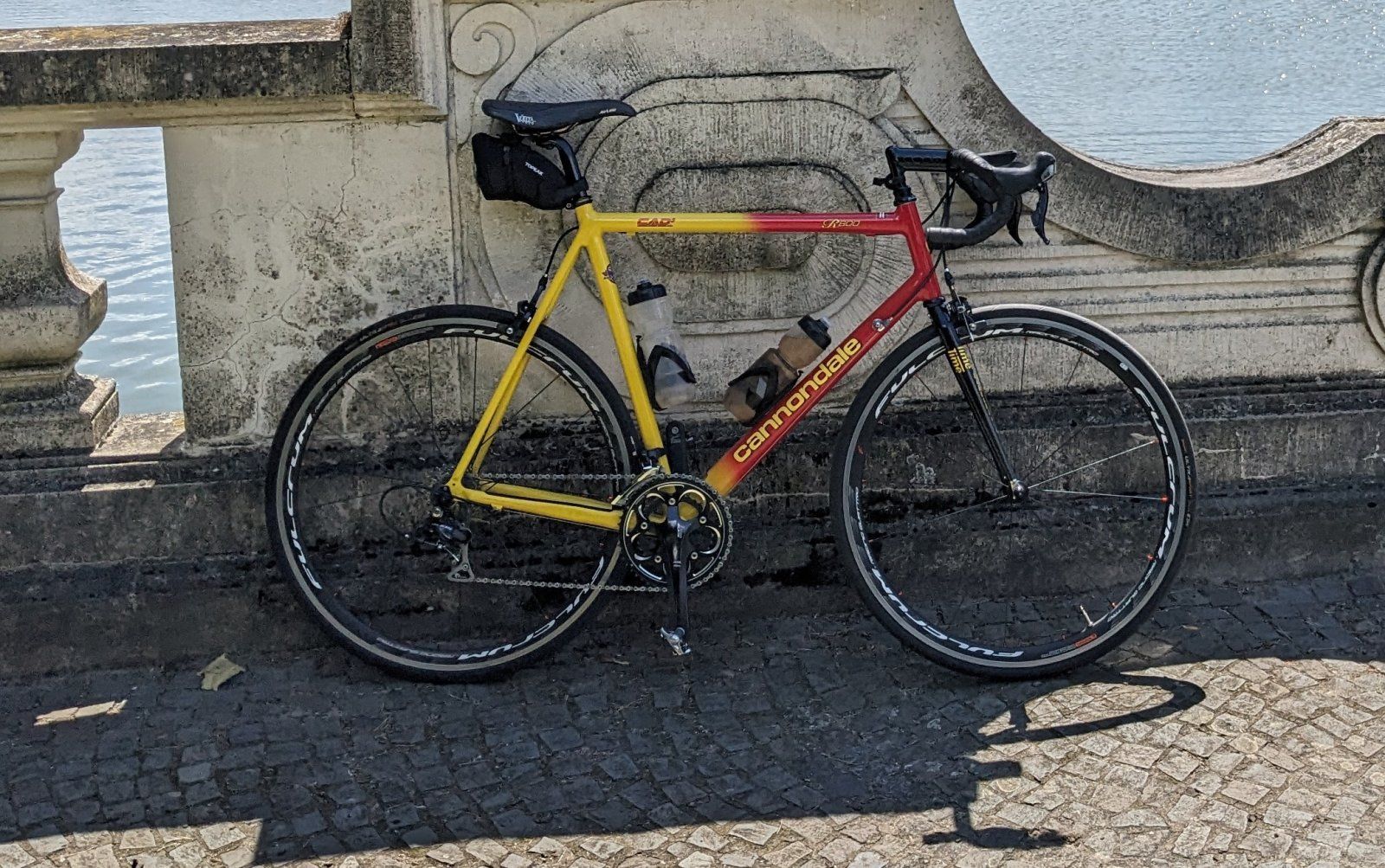

ich spiele seit längerer Zeit mit dem Gedanken, mir ein neues Rennrad zu kaufen. Ich fahre seit ungefähr 3,5 Jahren mit einem Cannondale CAAD 3 in RH 60 (siehe unteres Bild).

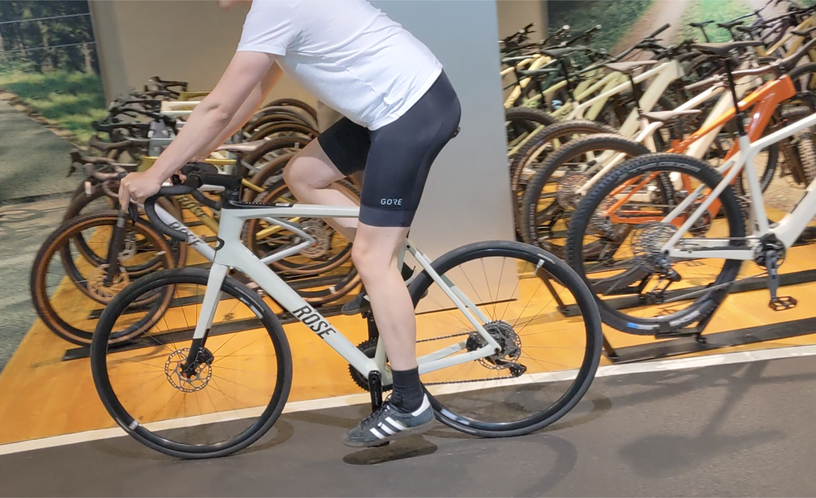

Eine Probefahrt hatte ich bereits mit dem Rose Reveal 04 in RH 59 (im Bild orange) und RH 61 (im Bild schwarz). Mir hat damals die RH59 mehr zugesagt, obwohl ich das Gefühl hatte, dass ich noch relativ entspannt darauf saß. Mir ist bewusst, dass meine Auswahl überwiegend Enduranceräder enthält. Ein wenig sportlicher wäre für mich aber bei der Geometrie in Ordnung. Wenn ich mich nicht irre sollte es bei dem Cube bspw. aufgrund des längeren Reachs der Fall sein.

- Ist die Sitzposition auf dem Rose in RH59 (orange) grundsätzlich in Ordnung?

Ich würde sagen ja. Bist ja schon auch langbeinig, insofern sollte Endurance für Dich sportlich genug sein
Ich habe mit dem Rose Reveal 04 in RH 59 nochmals eine Probefahrt gemacht und dabei die Sattelhöhe wie bei meinem jetzigen Rennrad einstellen lassen (es kann natürlich sein, dass die auch nicht optimal ist). Wie würdet ihr die Sitzposition in dem Video beurteilen? Ich weiß aus einem anderen Thread, in dem ich das Video leider fälschlicherweise gepostet habe, dass das Video deutlich besser sein könnte und ich auch nicht toll daher fahre, aber vielleicht gibt es doch noch irgendwelche Anhaltspunkte.
@DRock23 Wie würdest du den Rest der Sitzposition einschätzen? Im Vergleich zu meinem jetzigen Rennrad saß ich sehr komfortabel, was ich aber nicht schlecht finde und in meinen Augen eher darauf hindeutet, dass ich aktuell zu gestreckt sitze.
Du bist schon etwas aufrecht aber wenn Du in den Armen etwas lockerer wirst und später Spacer rausnimmst dürfte es auch ausreichend aerodynamischer werden
