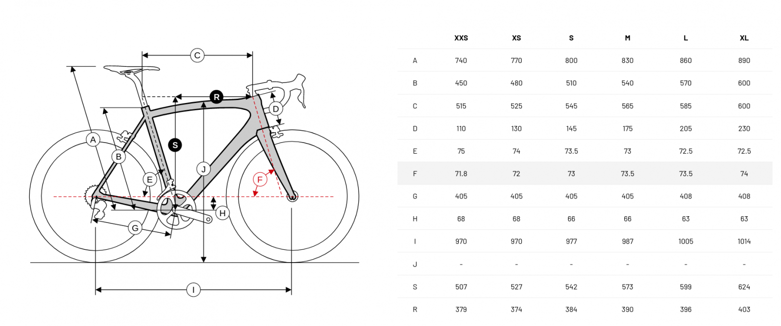

Eigentlich bin ich mit dem Thema schon durch (nachzulesen hier ) und stehe kurz davor den Rahmen in L zu bestellen. Jetzt habe ich doch Zweifel ob es nicht XL werden sollte (Sitzposition entspannter ?). Dazu zwei Fragen:
Frage 1: Übersehe ich irgendwas wichtiges oder ist der Unterschied bei dem Rahmen zwischen L und XL bis auf den Stack nur marginal ? Der Reach ist nur 7mm länger, der Stack aber 25mm, die sich aus dem längeren Steuerrohr ergeben (Maß "D")
Frage 2: Die Maßangabe "A" ist mir suspekt, was für eine Sattelhöhe soll das sein?
helium_rahmengeo-png.1080431

Frage 1: Nein, auch Radstand und Sitzrohrwinkel sind anders. Längerer Radstand = weniger Agilität, der Sitzrohrwinkel kann beeinflussen ob du ne offsetlose Sattelstütze fahren kannst oder brauchst.
Frage 2: Könnte die maximale Sattelstützenauszuglänge sein oder so.
Hm..., ja, wäre denkbar. Ich schreib mal Ridley ne mail.
Maßangabe A ist die max. Sitzhöhe. Für mich als Langbeiner sehr relevant, speziell bei proprietären Stützen. Das Helium scheint aber eine Standardstütze zu haben.

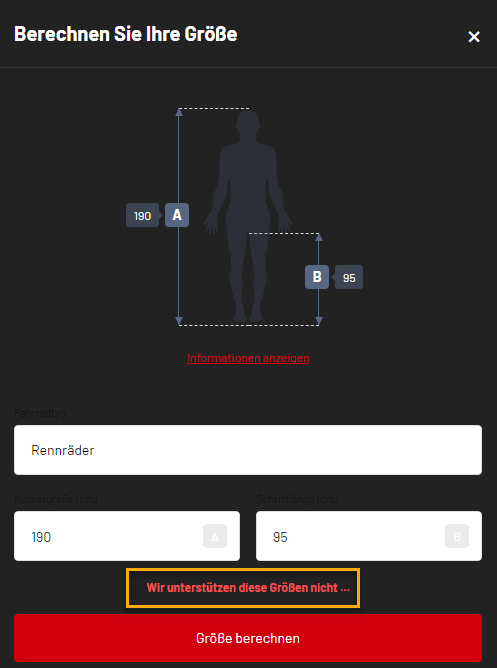

Ridley hatte ich mal auf der Liste, aber schon direkt auf deren Homepage wollen die mir nichts anbieten:
Da hast du recht , die Zeichnung ist in Sachen Rahmenhöhe einfach unsinnig bemaßt .
M.E. das einzig sinnvolle bei solchen Gestellen ist als Bezug den Keuzungspunkt virtuelles Oberrohr mit dem Sattelrohr anzugeben .
Aber die Oberkante des Sattelrohres hat hier doch zu nichts Bezug
