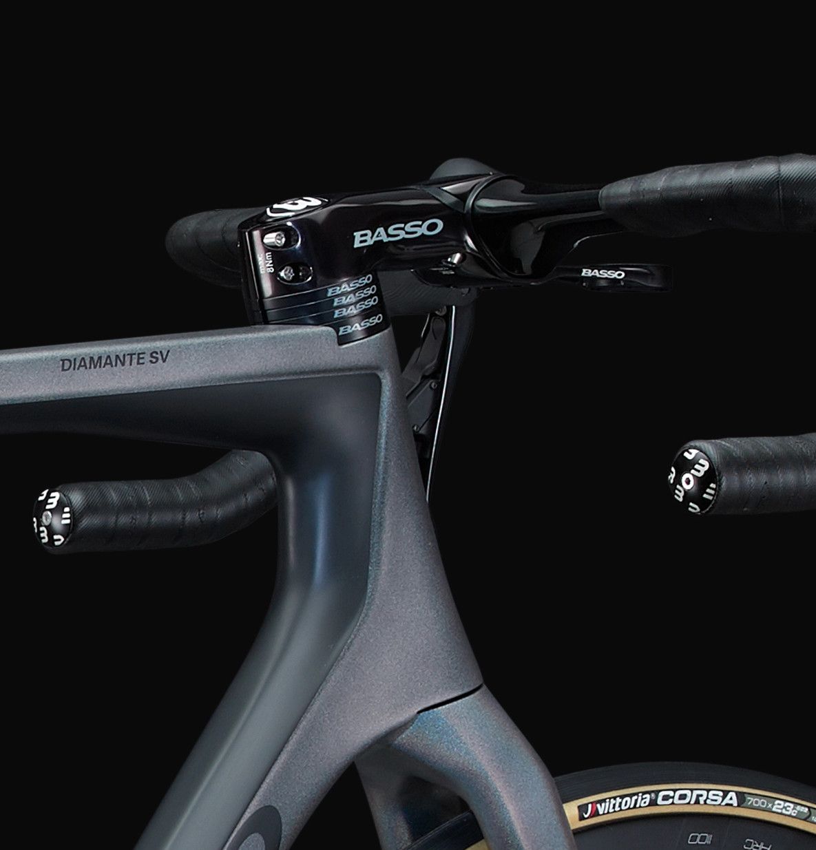

Um das mit dem Spacern noch mal zu verdeutlichen: Die Anzahl an sich ist wohl nicht aussagekräftig, weil bei dem Basso die Spacer teilweise vorne "versenkt" sind -> siehe Bild:
Bei dem Bianchi ist der Rahmen vorne ganz normal:
Ich hab mal den Abstand zwischen Rahmen und Vorbau gemessen,
bei Bianchi sind es 4 cm und bei Basso 1.5 cm.
Trotzdem kann da doch was nicht stimmen.
Dem Stack nach, also dem Maß von Mitte Tretlager bis Oberkante Steuerrohr, unterscheiden sich die Räder in der Höhe um 4mm. Die Sitzhöhe, also Oberkante Sattel bis Mitte Tretlager, ist ebenfalls eine (persönliche) fixe Größe.
Wenn Du am Ende mit einer Differenz in der Überhöhung von 9cm rauskommst, müssen da also irgendwo etwa 8,5cm verschummelt sein, die sich mir genau wie @norman68 nicht ganz erschließen. Nichtmal wenn ich kalkuliere, dass das Basso komplett abgelängt wäre und den flachen -10° Vorbau verbaut und das Bianchi 4cm Spacer und einen "klassischen" -6°-Vorbau hat; das würde so etwa 5cm Unterschied ausmachen.
Selbst mit positiv montiertem 6°-Vorbau am Bianchi kommt das nicht annähernd hin.
Mit den gegebenen Informationen von 4cm Spacern am Bianchi und 1,5cm am Basso ist es noch unerklärlicher.
Ja, ich gebe Euch beiden @T-lo und @norman68 da Recht. Rein rechnerisch ist es irgendwie alles Käse....
Ich bin mir bei dem Basso mit diesen teilweise im Steuerrohr "versenkten" Spacern (siehe das Bild oben) nicht ganz sicher wie die Stackangabe bei der Rahmengeometrie gemeint ist. Die mir bekannte Definiton von Stack ist ja:
"Als Stack bezeichnet man den vertikalen Abstand der Mitte des Tretlagers bis zur horizontal verlängerten Oberkante des Steuerrohrs."
Jetzt liegt aber bei dem Basso die Oberkante Steuerrohr durch diese Absenkung ja unterhalb des Oberrohrs. Bis wohin messe ich denn da genau? 🤔

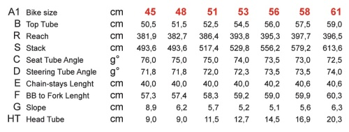

Yepp, ich hab jetzt auch die Tabelle und Zeichnung von dem Diamante von meinem Baujahr (2016, Größe 58) gefunden:
Vollständigkeitshalber noch das Intenso (Gr. 57):
...und das Helium um es komplett zu machen (Gr. L):
Das Ridley hat einen ähnlichen Reach wie das Basso, aber höheren Stack, was Dir als Langbeiner entgegenkommt. Damit dürfte es auch keine starke Überhöhung mehr geben. Falls der Vorbau des Ridley auch 110 mm ist, würde ich es mal mit 100 mm oder 90 mm versuchen, wenn es nicht ausreicht, den Spacerturm beim Rdiley, meist 30 mm, zu belassen.

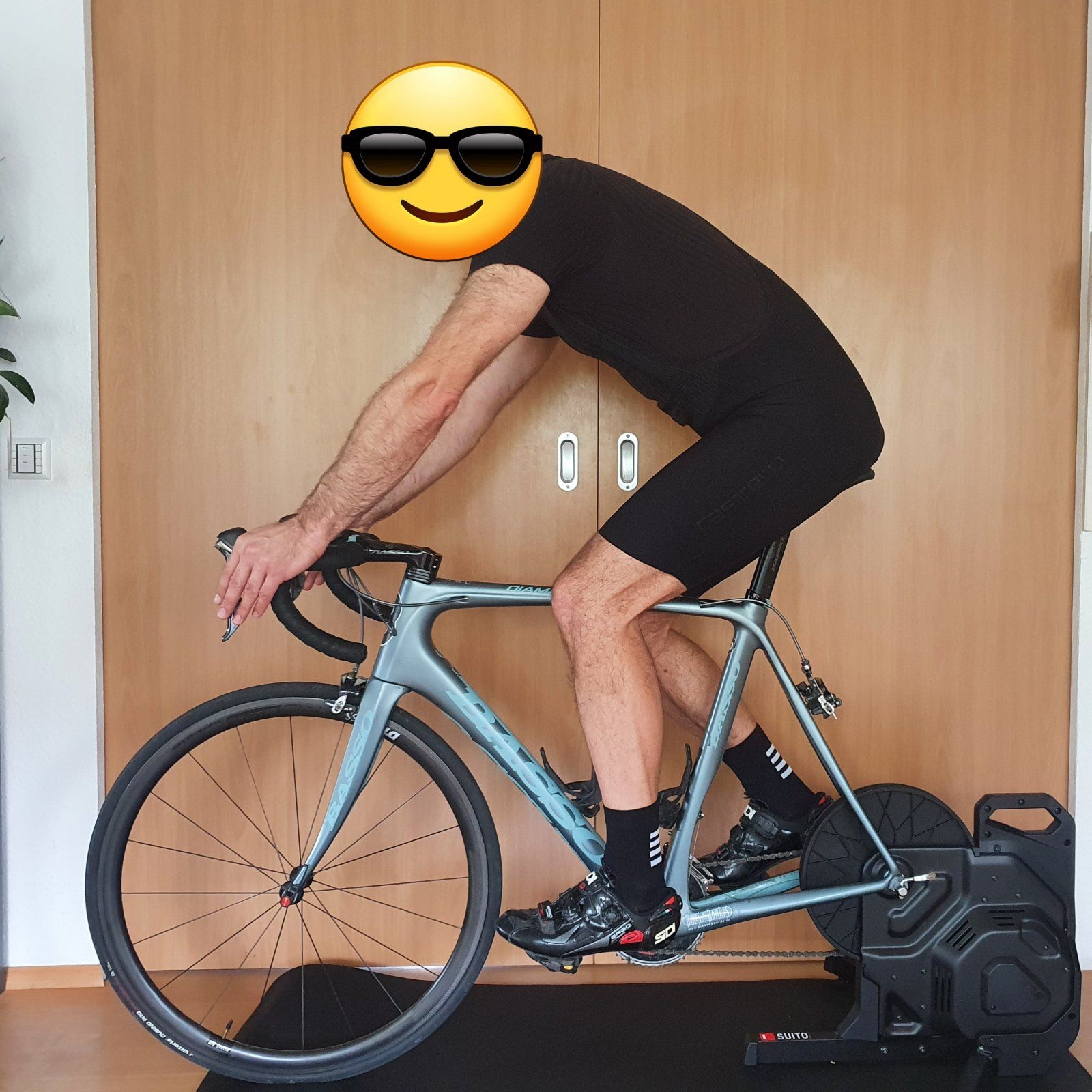

Hier noch zwei Bilder von der Sitzposition auf beiden Rädern:
Bianchi:
Basso:
So den Riesenunterschied sehe ich da jetzt selber nicht 🧐, aber auf dem Rad fühlt es sich schon sehr anders an.
