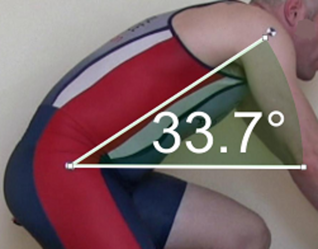

nochmal zurück zum Thema.
Hab heute mal meine Sattelnase nach unten geneigt. Mir ist aufgefallen das sich sofort die Reichweite verändert und das kippen des Beckens leichter fällt mit weniger Druck im Schambereich. Man rutscht quasi sofort in Bremsgriffhaltung und "rastet" ein.
Passt der Rücken so oder ist immer noch ein Knick im LWS Bereich vorhanden?
Danke.
