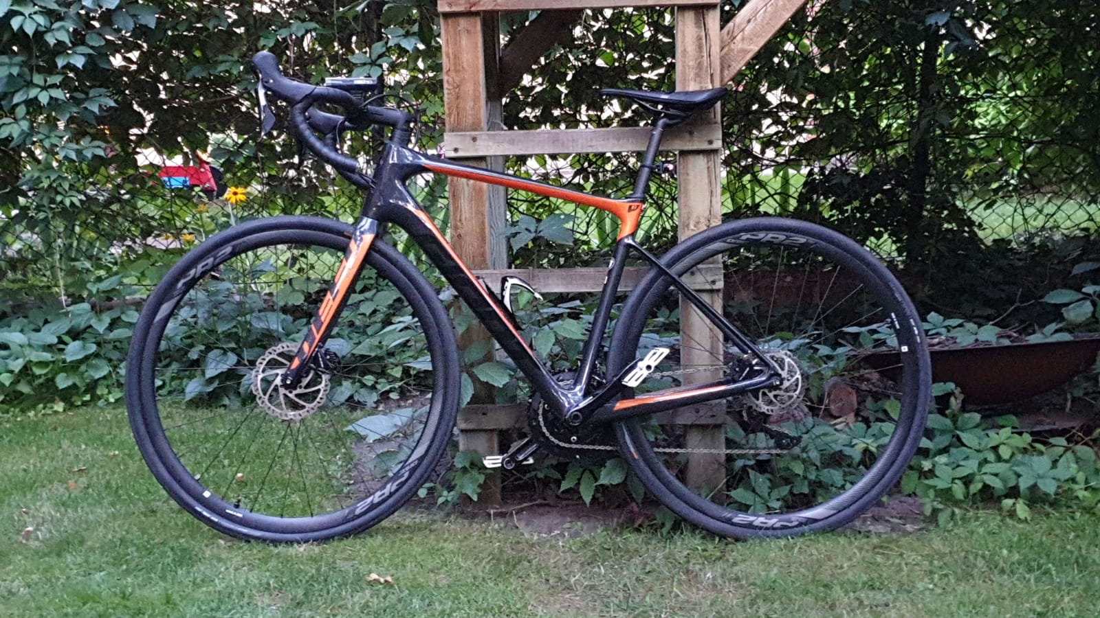

So sieht es jetzt aus, naja, wie ausm Katalog halt:
Ja, falsche Seite. Und bitte nicht hauen wegen der Pedale, die hab ich vom (weißen) MTB geklaut. Klickpedale habe ich mitgekauft, aber noch nicht montiert. Ich brauch erst noch entsprechende Schuhe, außerdem muss ich das Rad erstmal kennenlernen und parallel auch das Ausklicken üben. Um Stürze mit dem Giant zu vermeiden, werde ich wohl die Klickpedale erstmal ans MTB schrauben und da üben.

feines Teil!
Zum Thema Knielot, der Sattel sollte waagerecht sein, auf dem Bild scheint die Sattelnase nach oben zu stehen.
Erst dann Lot einstellen.
An die Sitzposition generell muss man sich etwas gewöhnen aber das Defy hat schon eine sehr komfortable Geo.
