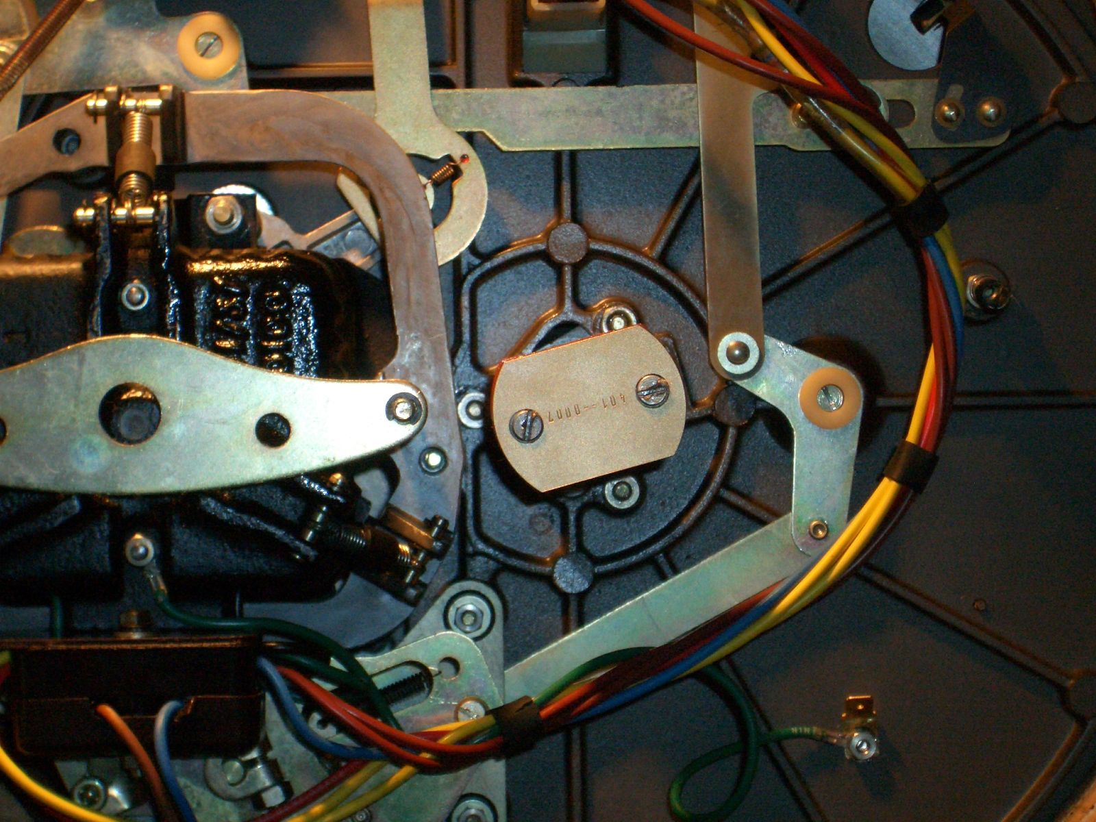

Wenn man längere Zeit mit so einem Reibradler rumgespielt hat, dann ist man irdendwie infiziert. Sowas Ähnliches wie oben von @JUR gezeigt gibt es bei mir auch noch (Garrard 401) und zudem bzw. unter Anderem auch einen EMT 930.

Und nicht nur aus der von Dir benannten Ecke. Die Dinger sind gut, benötigen aber richtige Pflege, bevor sie auf den Punkt spielen. Da habe ich vor vielen Jahren lange mit meinem Freund Robert Graetke von Analog Tube Audio diskutiert und parallel gewastelt. Am Ende hat dann Robert mit dem Kokomo-Kit ein Tellerlager-Upgrade auf den Markt gebracht, welches den Garrard nochmal ein gutes Stück nach vorne bringt. Hier ein Bild von einem Vorserien Kokomo in meinem Garrard 401

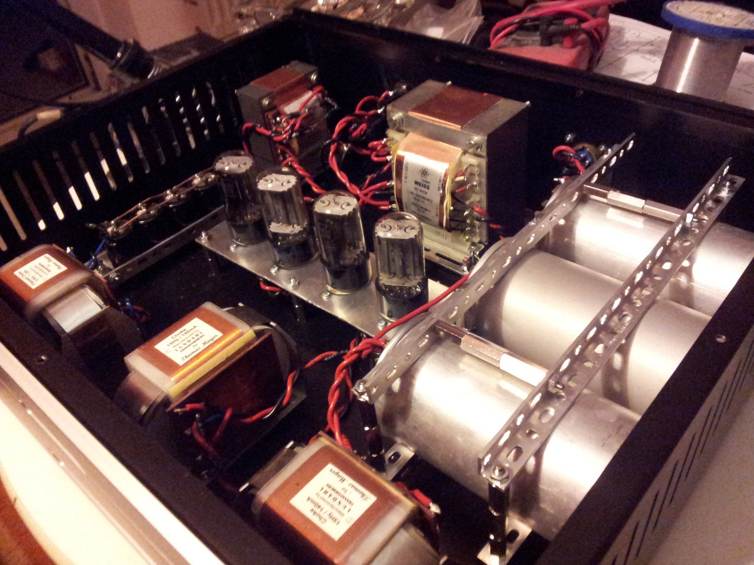

Eine Cost no Object Phonostufe quasi ohne Kondensatoren im Signalweg (LCR) und das zugehörige Netzteil -aber auch das wird für Dich technisch ein ganz kleines bisschen zu hoch sein

Lecker....lecker.....Lundahl & Tango, schöne Keramiksockel...
Hast Du das Teil mit Silberdraht verkabelt?
Ist der Weiss Trafo nach deinen spec´s gefertigt worden?
Ja ist Silberlitze in Teflonmantel; alte Ware von Siemens. Der Weiss Trafo ist nach Spezifikation gewickelt;)
Die Keramiksockel habe ich vor Jahren in großen Mengen eingekauft; da schlummern in gleicher und ähnlicher Machart noch mehrere 100 Stck. für Oktal und gute 50 Stck. für UX-4 im Fundus.
Und ja, das im Bild oben sind die seltenen Tango EQ-600P LCR Netzwerke für RIAA. Hier gibt es von Tango auch noch alternativ die EQ2L welche wie der EQ-600P die beiden Spulen (1.8Hy and 45mHy) aber eben nicht die zugehörigen Kondensatoren enthalten.
