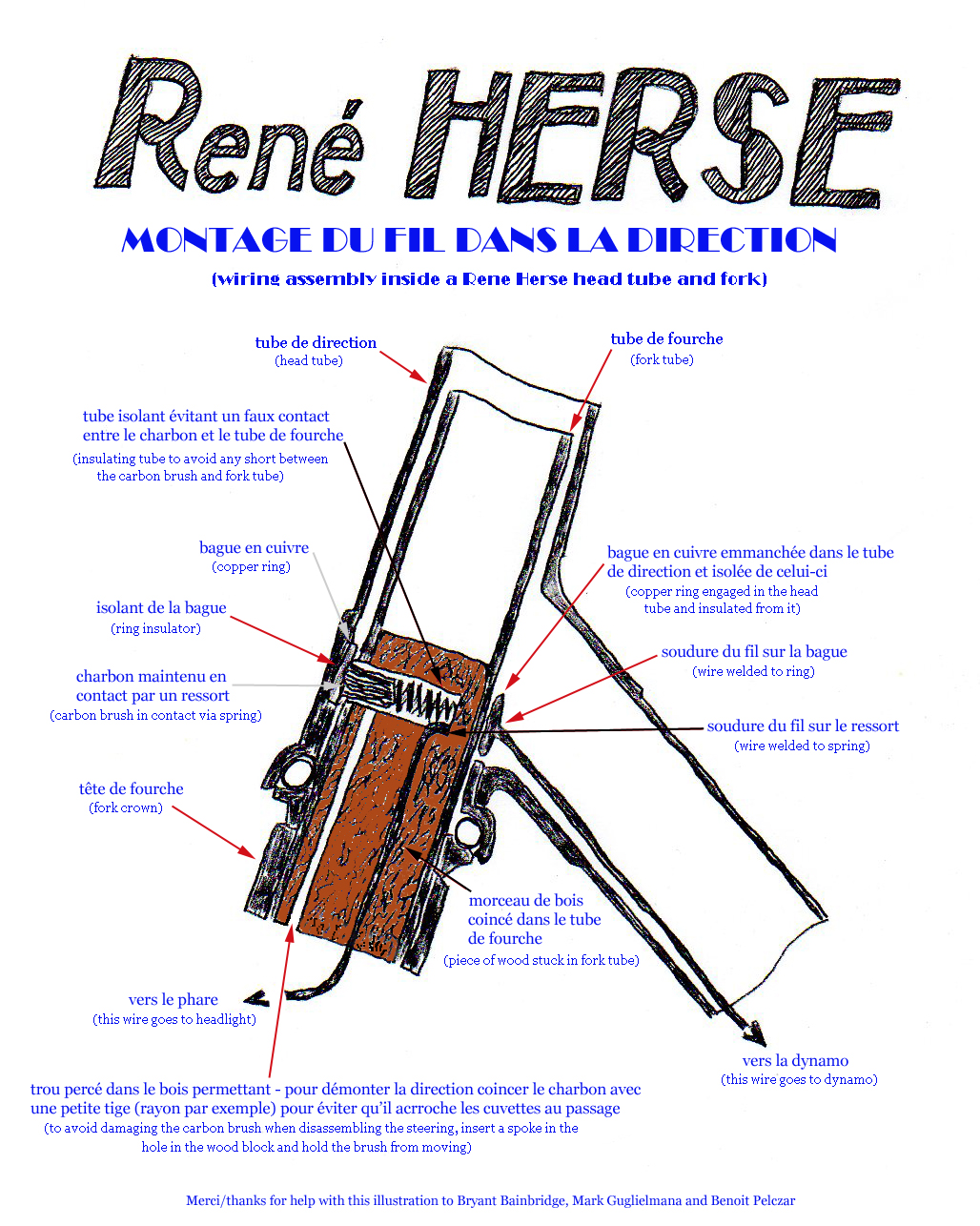

Hier mal eine Zeichnung der Lösung von René Herse. Tom Becker erwähnte mal, dass er seine Variante sehr aufwendig empfand und es nicht wieder so machen würde. Die Version von Herse ist ausserdem minimal invasiv (nur ein kleines Loch im Gabelschaft) und lässt sich damit einfach nachrüsten.
Oder ist am Steuerrohr/Unterrohr immer ein Loch drin?
Na ein kleines Loch braucht's auch im Steuerrohr wenn ich das richtig verstehe... Wie bohrt man da am fertigen Rahmen? Zum Zahnarzt mitnehmen?Oder ist am Steuerrohr/Unterrohr immer ein Loch drin?

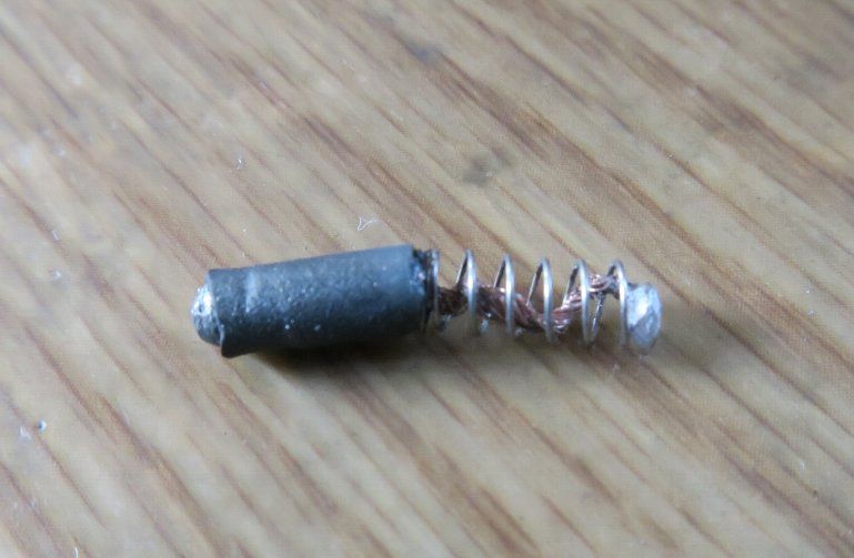

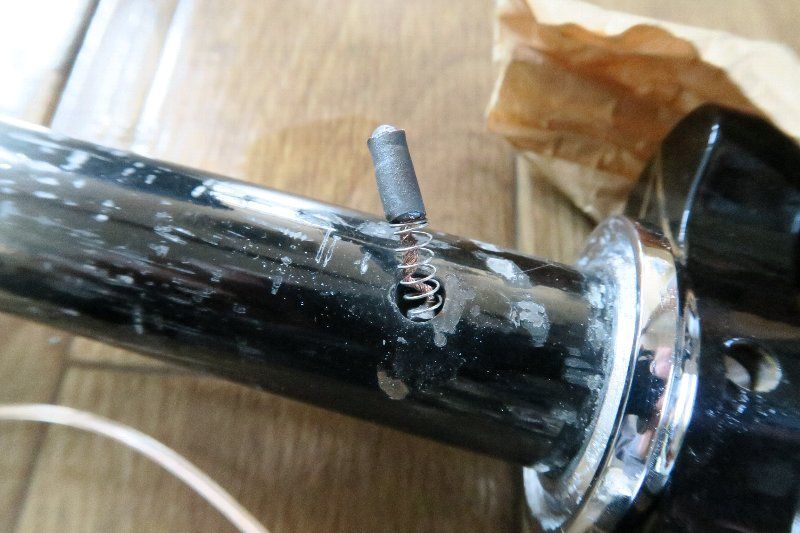

Nun ja. Die Hirose-Bauart mit einer um Klebeband selbstgewickelten Drahtspule, die dann überlötet wird, um zuletzt wieder abgedreht zu werden, gehört leider so ziemlich zum Dämlichsten, was einem zu dieser Aufgabe einfallen kann. Das ist unglaublich viel Arbeit für eine Lösung von geringer Dauerhaltbarkeit mit mehreren eingebauten Fehlerquellen. Ein aufgeklebter Ring aus Messing- oder Kupferblech wäre in jeder Hinsicht überlegen und in einem Bruchteil der Zeit fertiggestellt.
