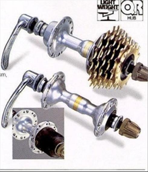

zu 1) Adamas AX - 600 AX - Dura Ace AX, darunter und darüber gab es nichts. DynaDrive Pedale (mit den großen Pedalaugen) und außenverspeichte Naben (mit den charakteristischen Stufen in der Speichenloch-Anordnung) gab es auch bei Dura-Ace EX (7200) Serie obwohl sie meistens für AX gehalten werden.

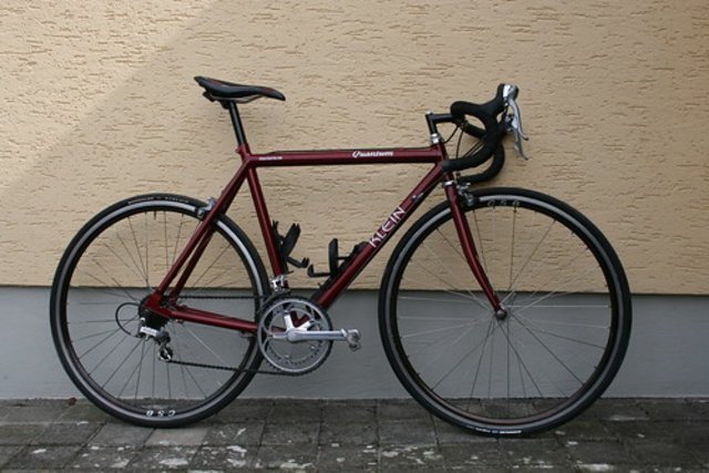

Hier mal mein Norta 600 AX. Einiges, wie man sieht, nicht dem Original entsprechend,
aber immerhin weit originaler als ich es "geerbt" habe.
Ein paar wenige Fotos mehr gibts noch in meinem Album.
Und ich muss sagen, dass die, die mir rieten das Rad zu restaurieren anstatt zu mordernisieren, Recht hatten.
So ist es toll! Danke! =)
Wenn irgendwann mal Zeit in Kombination mit freiem Kapital kommt (oder jemand AX Teile tauscht ;) ),
kommt auch noch ne passende Kurbel mit Inserts, nen Nabensatz und evt. auch nen Steuersatz.
600er Sattelstütze geht der Länge wegen nicht und die Flaschen-/halter mögen zwar todschick sein und "dazugehören", nur will ich das Rad in naher Zukunft bis an die Nordsee quälen - in einer Strecke (~330km).
Von daher ist ein Standardflaschenhalter mit 0.75er Flaschen angebrachter als mein aufkeimender Retrowahn.
Hat jemand nen Tipp zur Sattelpflege? wie man sieht gehts dem guten Stück nicht allzu gut..
Habe schon überlegt mein Stiefelfett zu nehmen, nur weiß ich nicht, obs so sinnvoll ist, wenn ich hinterher drauf sitze..

Oh, willkommen im Club!
Das sieht mir nicht mehr nach originalem Kettenradsatz aus, deswegen seien Dir auch die Klickies verziehen (insbesondere sie ja geeignet sind die Fahrtauglichkeit zu erhöhen).
Schönes Lenkerband und Bremsgriffgummis, die mir sehr nach Adamas aussehen.
330km würde ich mich nicht quälen, weil ich nach 8 Std. vom Rad wieder runter will, aber wenn es schaffst: Respekt. Der Norta AXer ist ein respektables Langstreckenrad, wie ich auch schon feststellen durfte. Wobei man dann zusätzliche Flaschen braucht, da hast Du natürlich Recht. -- übrigens gibt's Flaschen für den Aero-Halter, aus denen man auch viel besser trinken kann wie aus den orginalen, noch heute neu bei Brüggelmann.
Meinst Du die orginalen Wildledersättel? Einen hab ich auch noch montiert. Den würde ich mit typischem Wildlederpflegespray einsprühen. Fragt sich ob's was nützt weil das ja auf ein billiges Schaumstoffgestell montiert ist.

Das Lenkerband ist billiges Profile Korkband in blau (3€ bei eBay).
Musste es nur erst an der Luft ausdünsten lassen, weils "frisch" bestialisch stinkt.. ;)
Die Gummies und Hebel sind nagelneue Adamas AX. Gibt in Heidelberg nen netten Händler, der mir das Paar für 15€ inkl. Versand verkauft hat.
Nun. Die Kurbel ist ne alte (8fach) 105er, die noch vom Vorbesitzer stammt. SPD Clicks müssen sein, weil ich nicht n Paar Schuhe haben will und ich hauptsächlich mitm Mountainbike unterwegs bin. Deswegen kämen auch die Inserts in die 600er Kurbel, wenn ich mir eine besorge.
Allerdings sind Haken und Riemchen sicherlich ne machenswerte Erfahrung.. Mal sehn. :)
Was die Strecke angeht. Erst mal ans Rad gewöhnen (~100km Touren), dann ein wenig steigern (~200km Touren) und dann - wohl erst nächstes Jahr - die 330km runterreißen.
Passt auch sehr gut zu meinem Vorhaben nächstes Jahr mitm Mounty nur noch Langstreckenmarathons zu fahren..

Wo ich nochmal schwach werden könnte wären dieselben Naben (also außenverspeicht) aber mit METALLabdichtungen außen aus der Serie DA-EX (FH-7261). Sind leider ziemlich selten...
Bin übrigens von dieser Art der Einspeichung immer noch sehr angetan, Schade dass das niemand aufgegriffen hat. Meine letztes Jahr gebauten Laufräder haben noch immer keinen Tick, trotz 32 Loch, meiner 80+ kg und der 500km Tour Oktober 2008 mit Gepäck.
