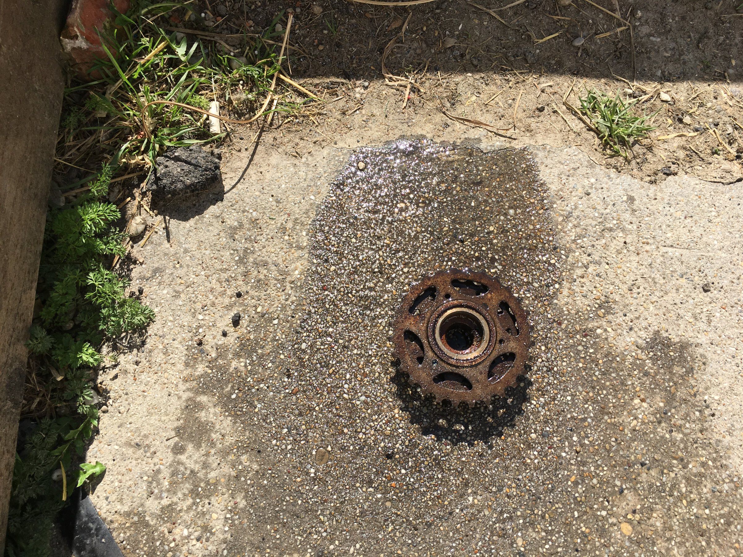

Erste Aktion: mal putzen

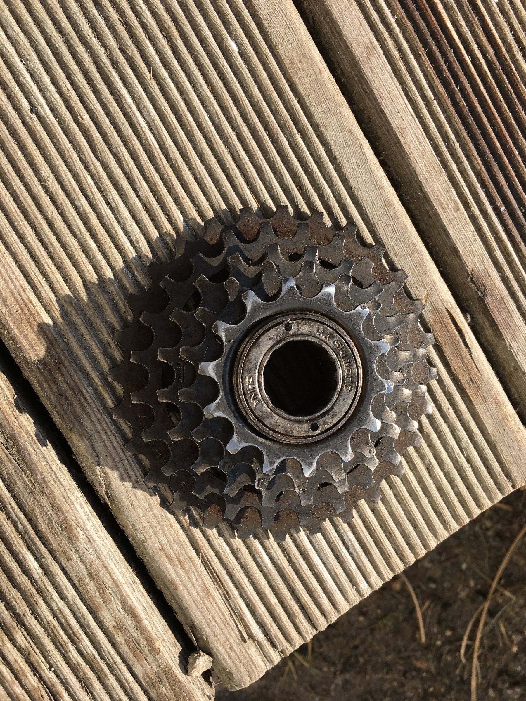

Auch der geplante Zahnkranz musste im Sonnenbad einweichen....

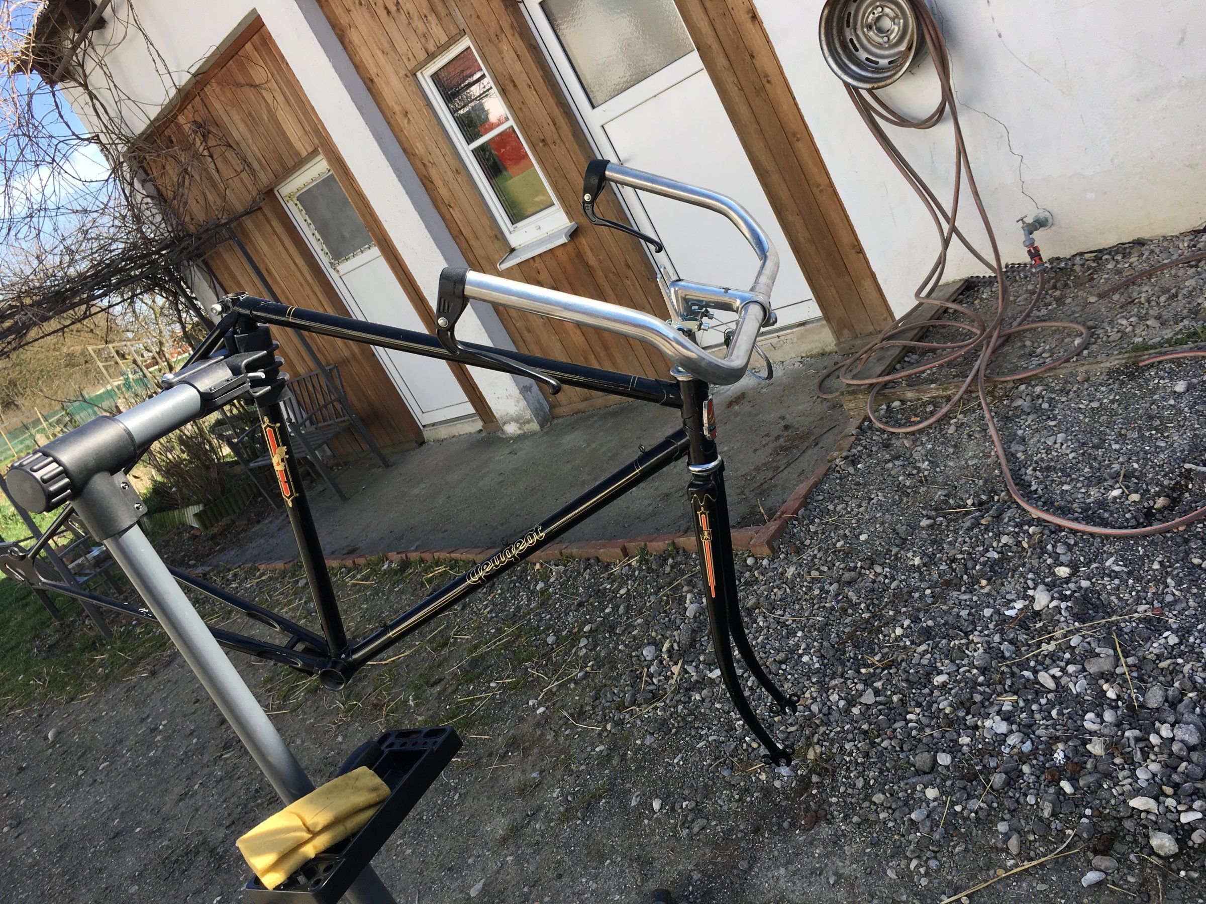

Und nun der Teil „ Ich will das alles da dran!“
Hier das Auto meiner Frau.....die Dia Compe Bremshebel

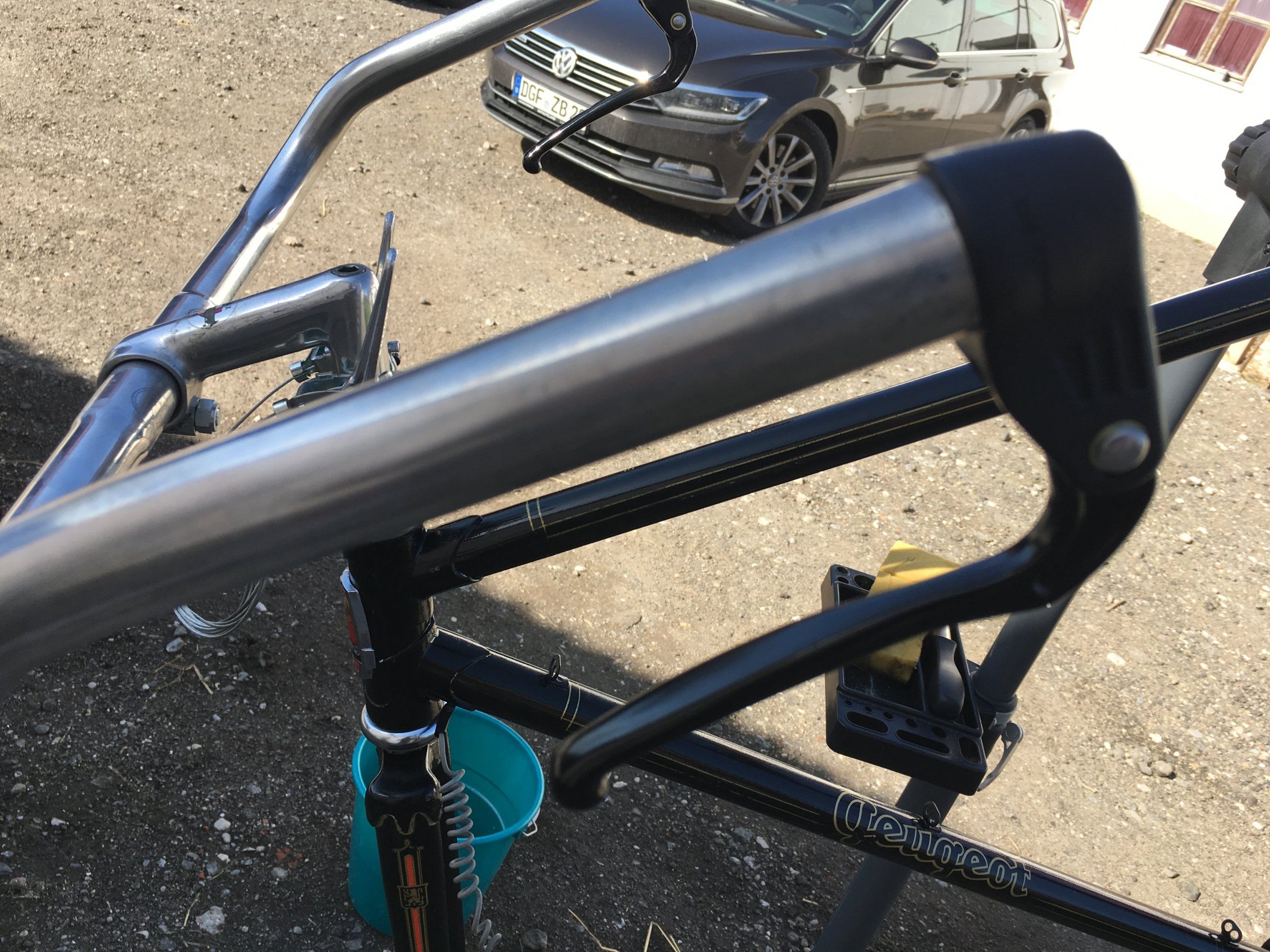

Der Alte Lenker mit Vorbau....

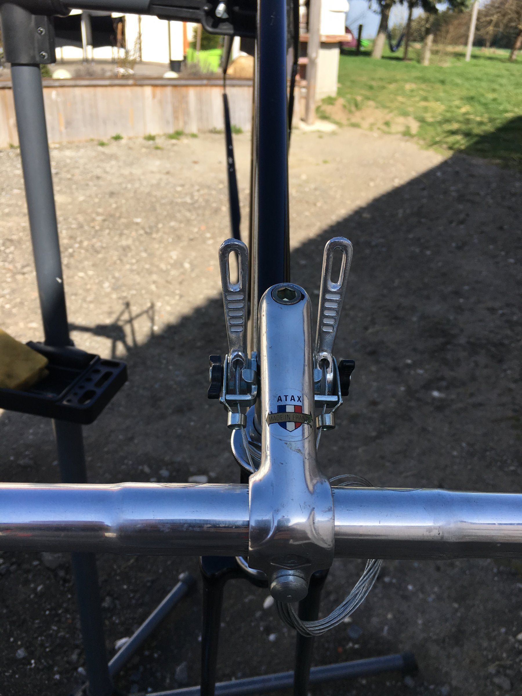

Und man sieht schon die Vorbau-Schalthebel.
Und von der Seite...
Und die Rückansicht...

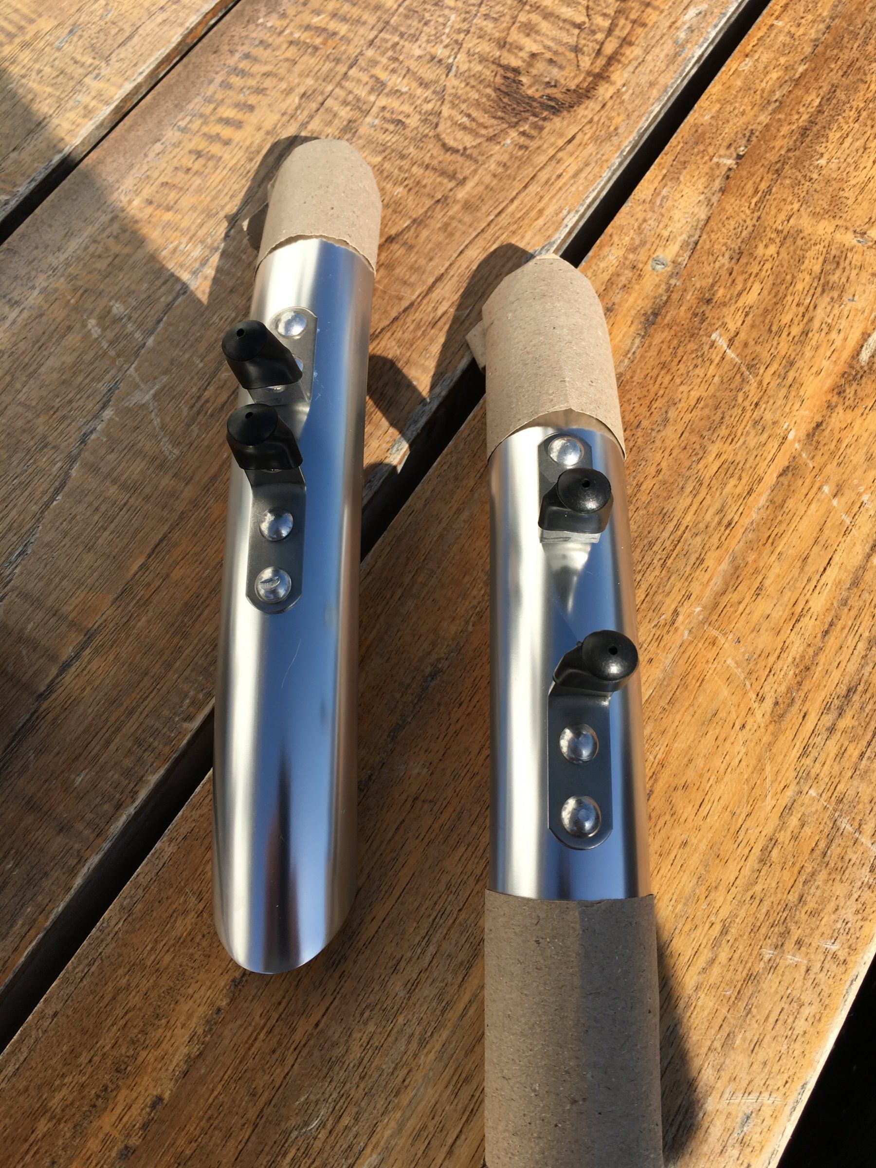

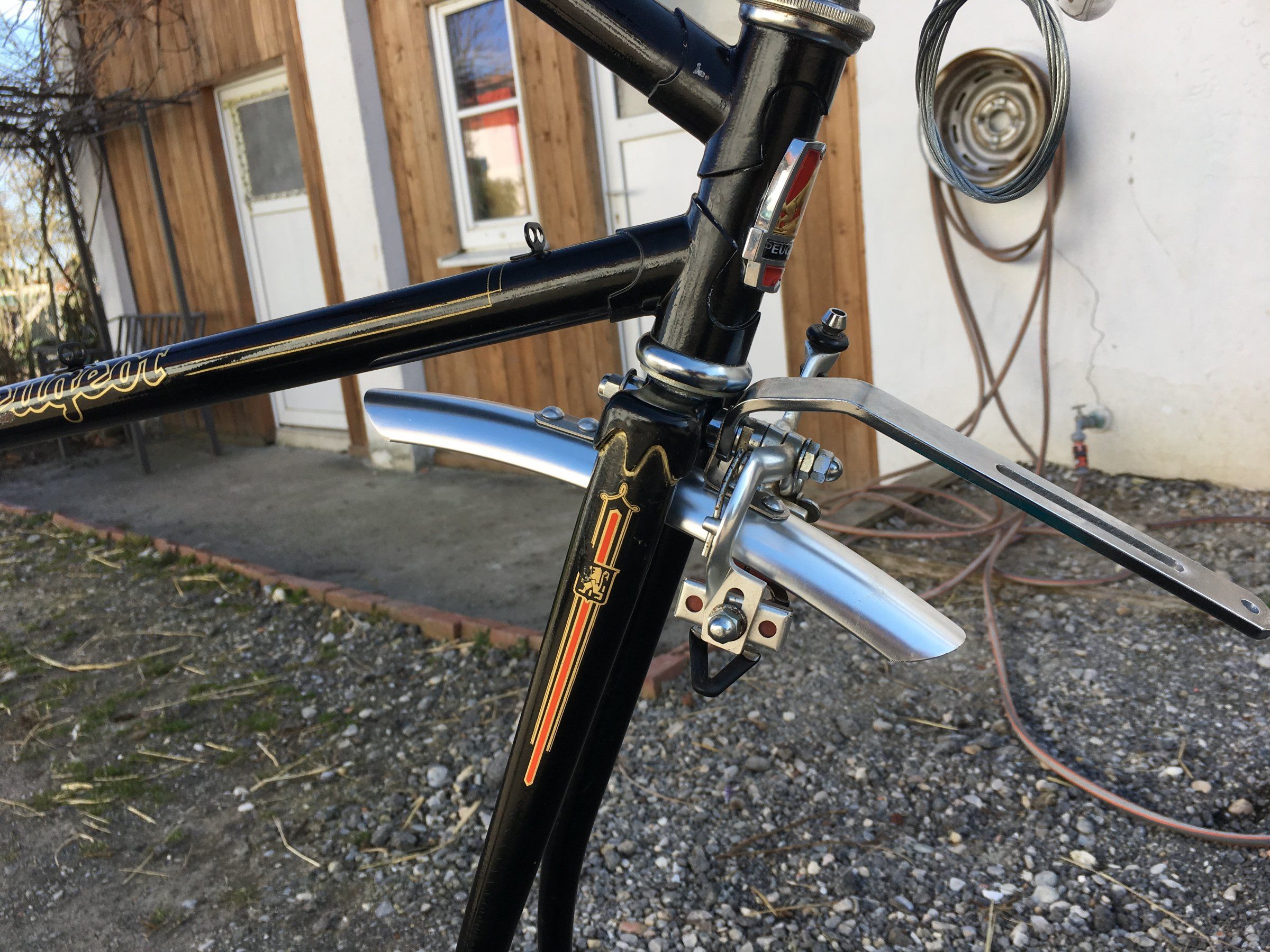

Aber zunächst die Schutzbleche:
Shorties...
Und der Träger für den Gepäckträger
Der Zahnkranz nimmt Formen an...

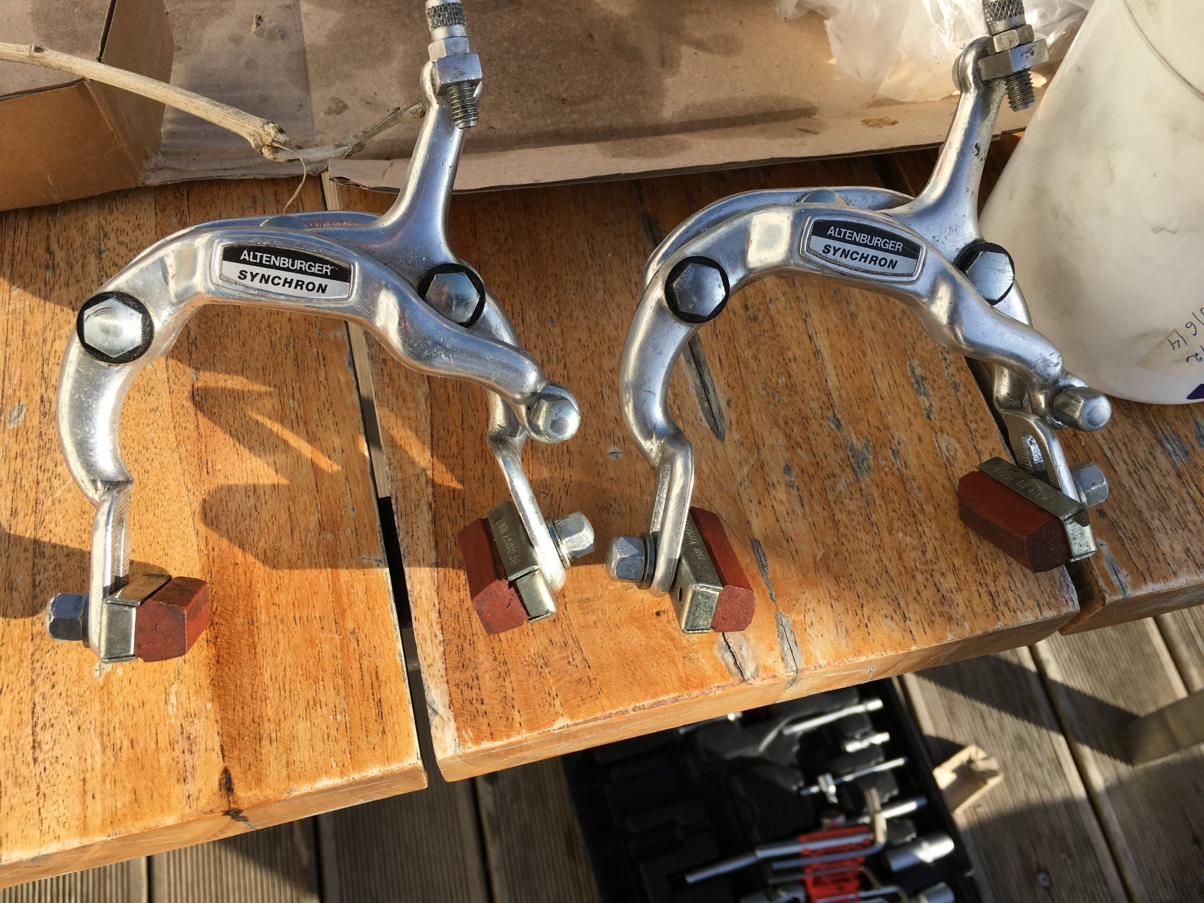

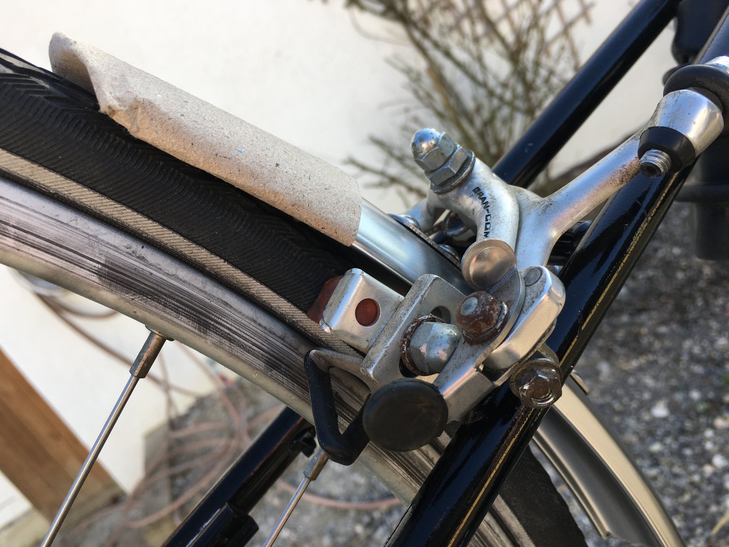

Und Fali Nr. 1! Die geplanten Dia Compe sind am Porteur reine Reifenbremsen......
Ok, wir haben wie immer nen Plan B.
Das ist er! Gute alte Altenburger Synchron.
Aber wenigstens hat die Sattelstütze gepasst......24 er....

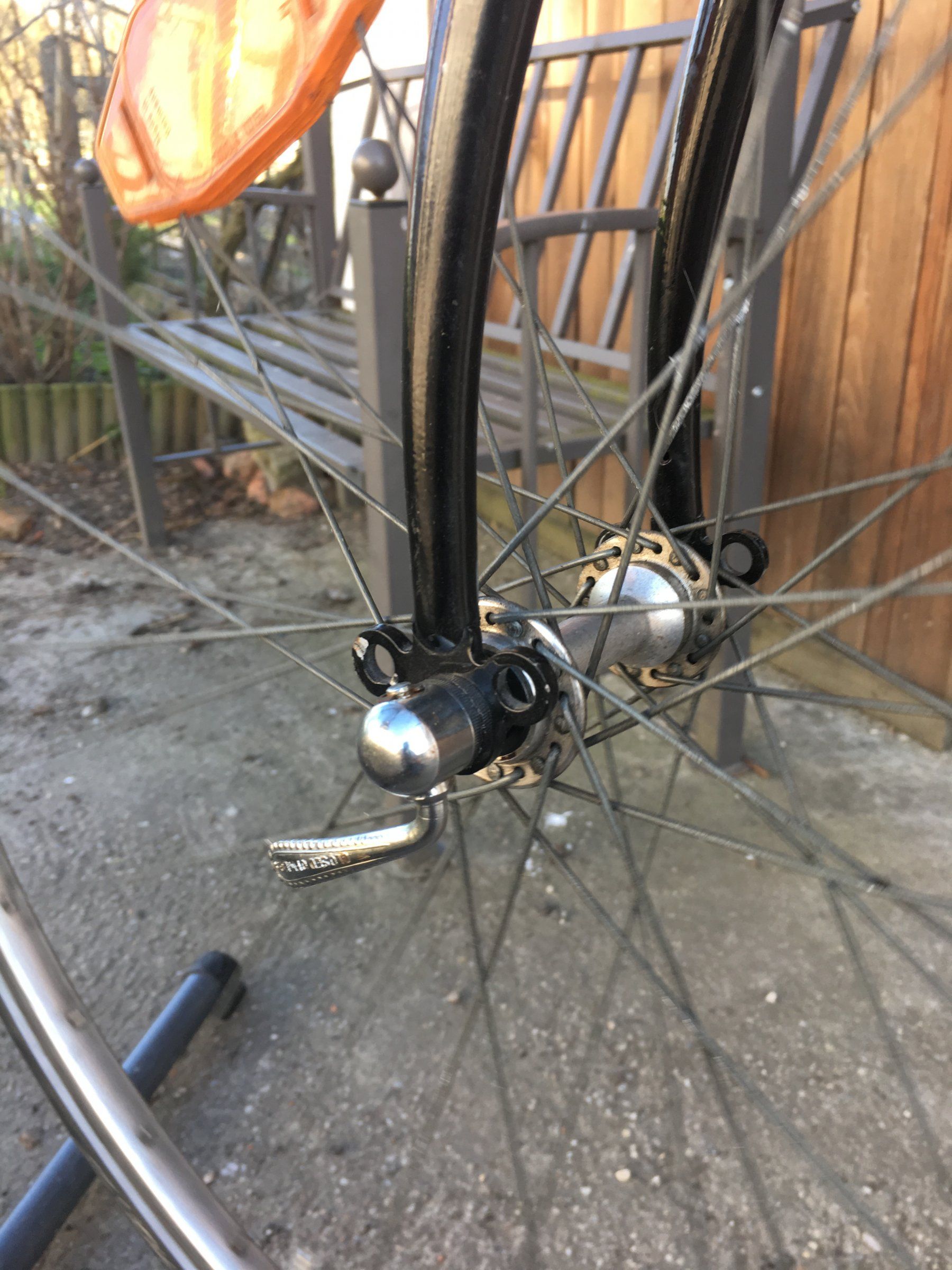

fail 2: Die geplanten Felgen passen nicht, hinten zu weit, die Achsen viel zu dick....
Plan B: Der Radsatz von „Nobbis Resterampe“! Aber auch da musste an der Vordergabel nachgeholfen werden....
So, die Räder passen, das Schaltwerk hängst auch dran, die roten Schnellspanner kriegen nun auch eine Verwendung

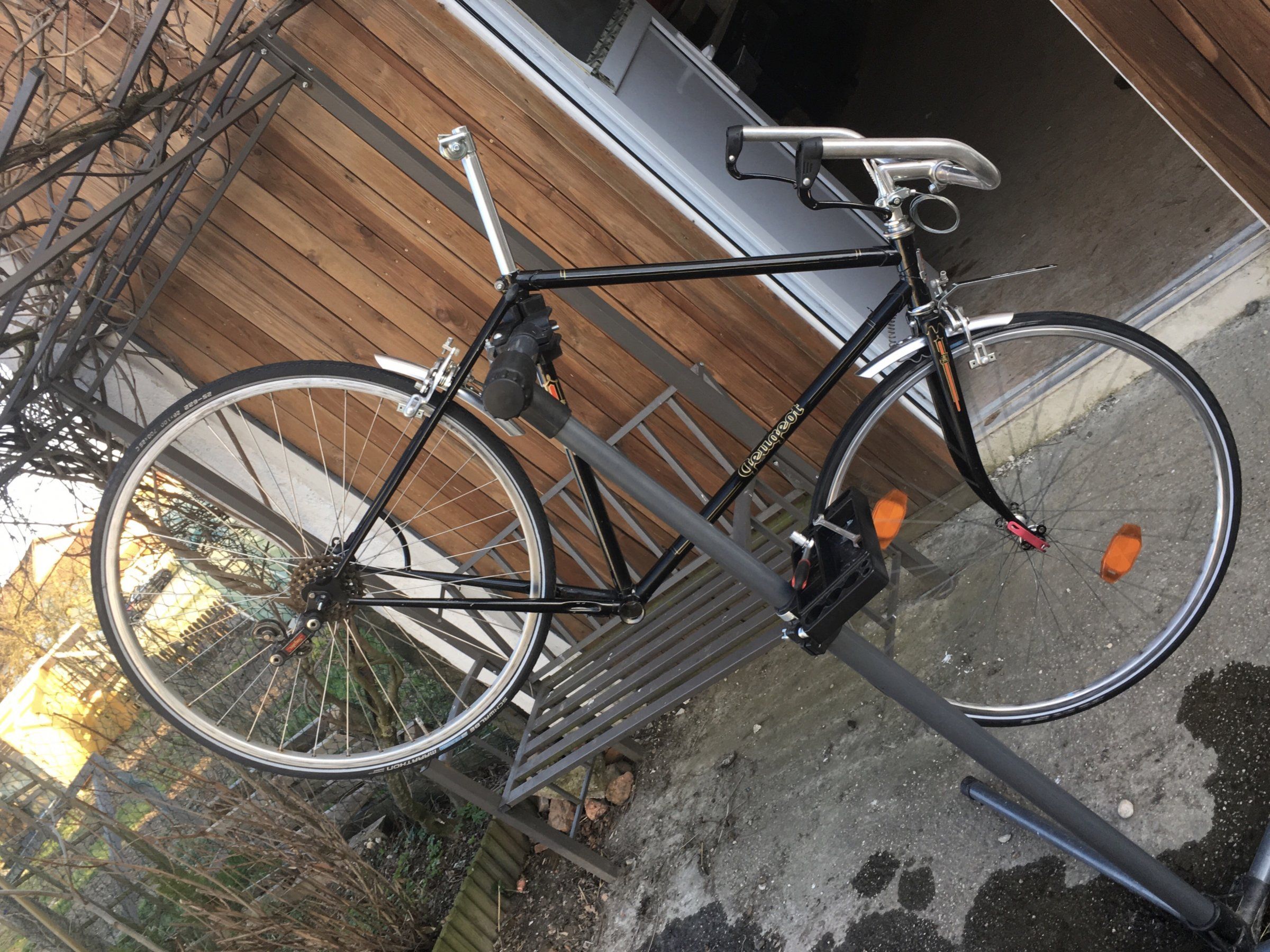

Bis hier sieht das für mich zusamengehauen aus.Nutzlose Kotflügel Retro Lenker
Eben! Es soll am Ende halt cool aussehen und die Geschmäcker sind halt verschieden...
Spass beiseite, ich finds gut, dass Du ehrlich deine Meinung abgibst. Die Schutzbleche haben nur ne optische Funktion und den alten Lenker mit der Spannweite, was soll ich sagen, ich fand ihn passend zum Projekt. Und du hast recht, es ist momentan noch zusammengehauen, noch nichts eingestellt, ausgerichtet usw.
Aber im Original war das Peugeot Tradition der hässlichste Hollandrad-Verschnitt, basierend auf dem Porteur Rahmen von 1953....
Und wir haben noch keine Ahnung, ob unsere Umstellung auf 10 Gänge wirklich funktioniert.....
Aber wenn alles funktioniert, wird es mal was anderes sein, oder?
Ich hoffe, morgen kommen wir dazu, dass es schon nah an die endgültige Optik herankommt. Und da erwarte ich natürlich wieder schonungslos deine Meinung.

Der ist immer so, Nur was er zusammenschustert ist akzeptabel und er hat das alleinige Wahrheitsrecht sowie die Weisheit mit ganz großen Löffeln gefressen. Alles was von Anderen kommt muß per se abgewatscht werden.
Bitte also nicht ernst nehmen, ist halt eine dieser immer häufiger in der Online-Welt anzutreffenden Charaktere mit einem sehr offensichtlichen Sozialisationsdefekt. Man könnte auch Troll dazu sagen.
Ich bin auf jeden Fall schon gespannt, wie sich Euer Porteur-Projekt weiter entwickelt und ob es dann auch für einen Deiner kleinen Racker wirklich fahrbar sein wird.
Übrigens macht der breite Lenker echt Sinn, weil Du vorne auf der Gabel von Anfang an mit dem großen Frontträger deutliches Mehrgewicht hast und das sich ziemlich deutlich auf die Fahreigenschaften auswirkt. Das läßt sich mit dem breiten Lenker besser steuern - vor Allem, wenn da nachher dann doch mal eine Zuladung dazu kommt. Für die ersten Fahrversuche würde ich den Kleinen neben einem Helm auch gleich Knie- und Ellenbogenschützer wie beim Inlineskaten verordnen.
Ist ja ein 53er Rahmen, da wird wohl schon einer mit fahren können, hoffen wir.

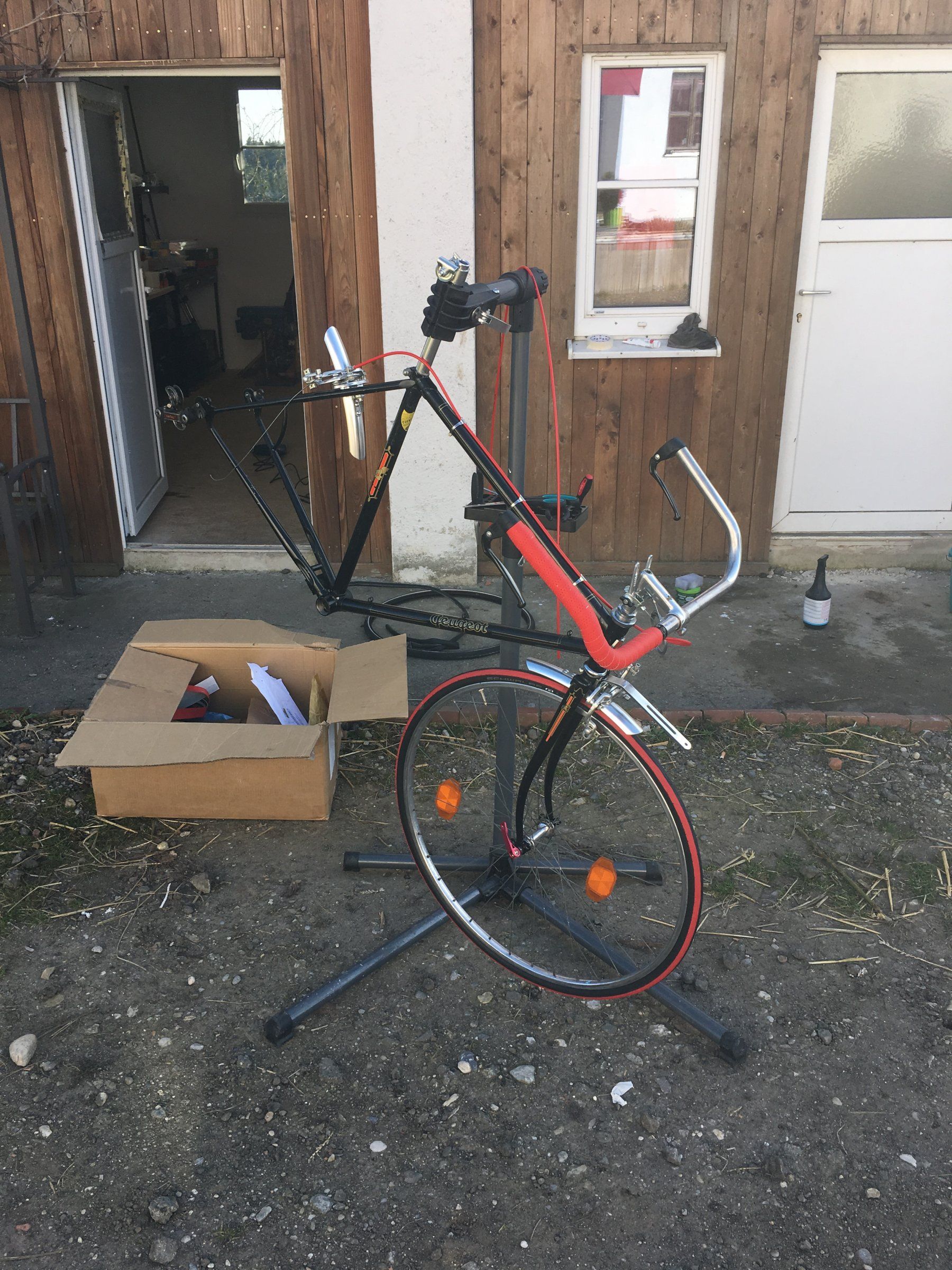

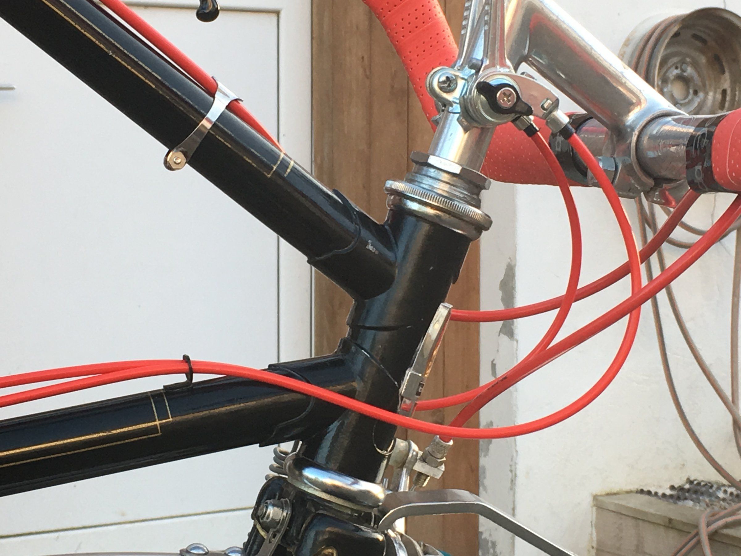

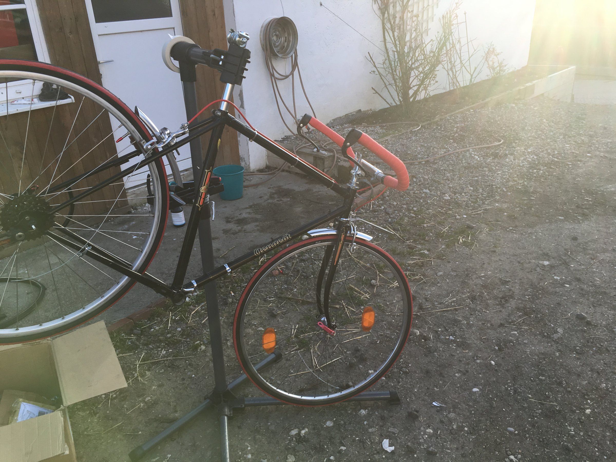

Heute wollten wir ja soweit kommen, dass die endgültige Optik zu erahnen ist....

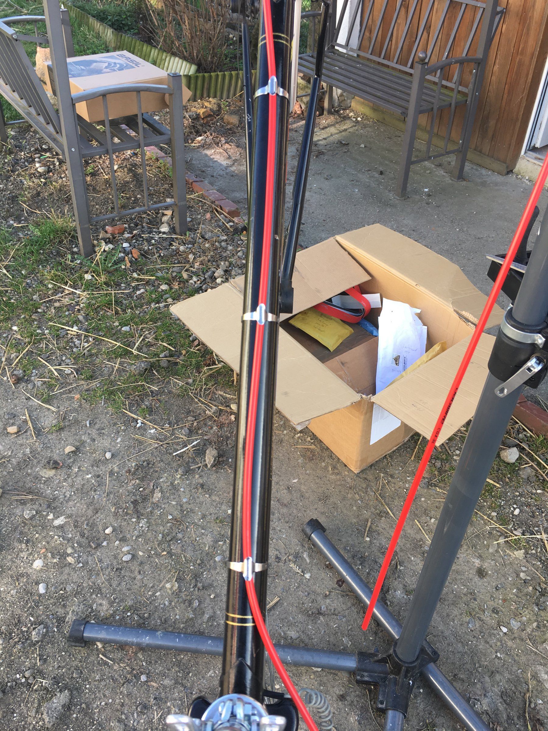

Nachdem die Bremsen gestern ja angebaut wurden, haben wir heute die Züge verlegt. Mit Diacompe-Schellen, sind ja leider nur noch die Bremshebel von....
Ein Porteur sieht rot....

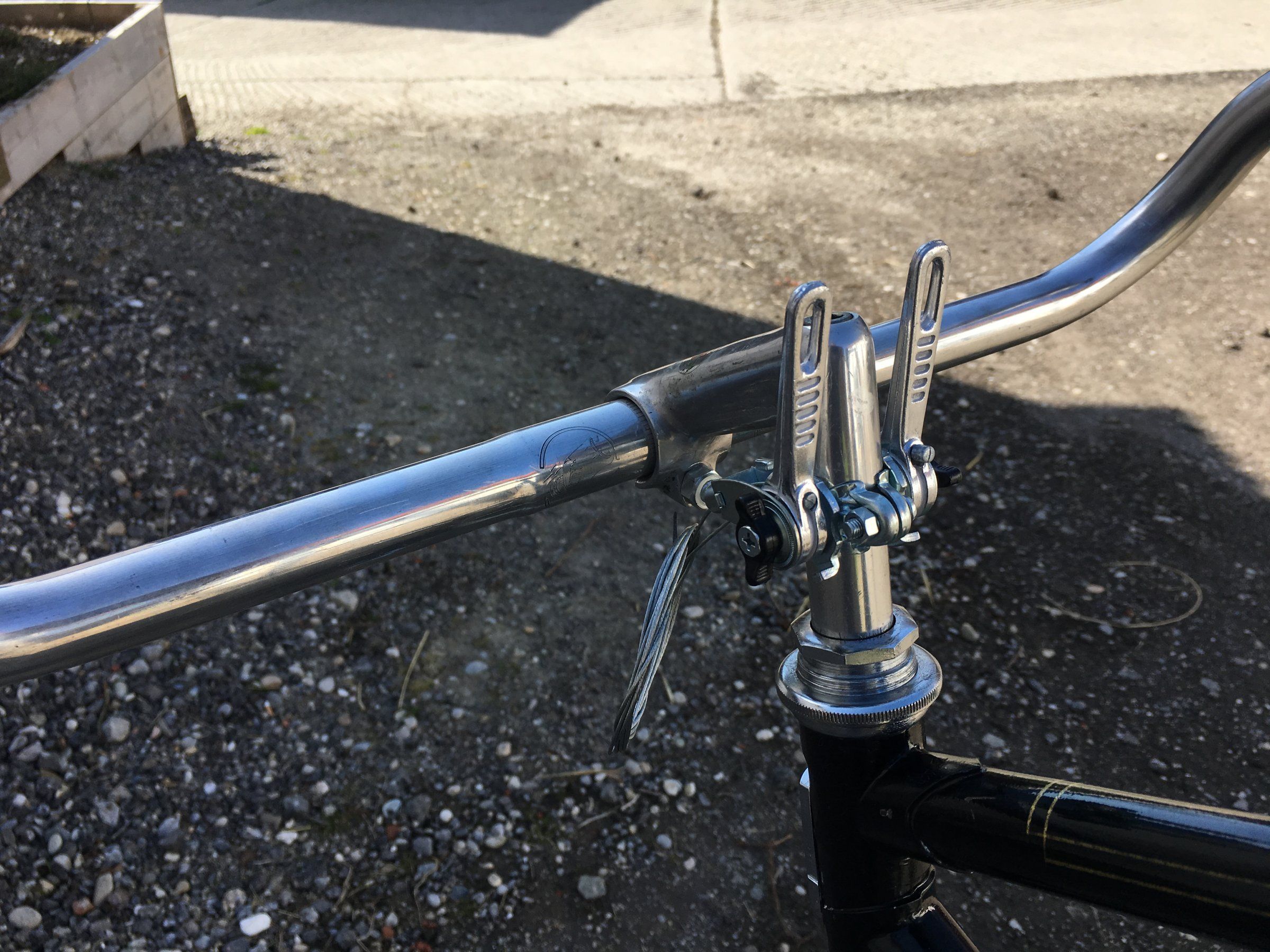

Für die Schaltzüge mussten wir wieder etwas improvisieren, da die vorhandenen Ösen die Züge nicht fest halten und bei Nutzung der letzten angelöteten Öse die Züge zu stark reiben, bzw auf Spannung stehen würden. Also: zwei Schellen.
Es wird....

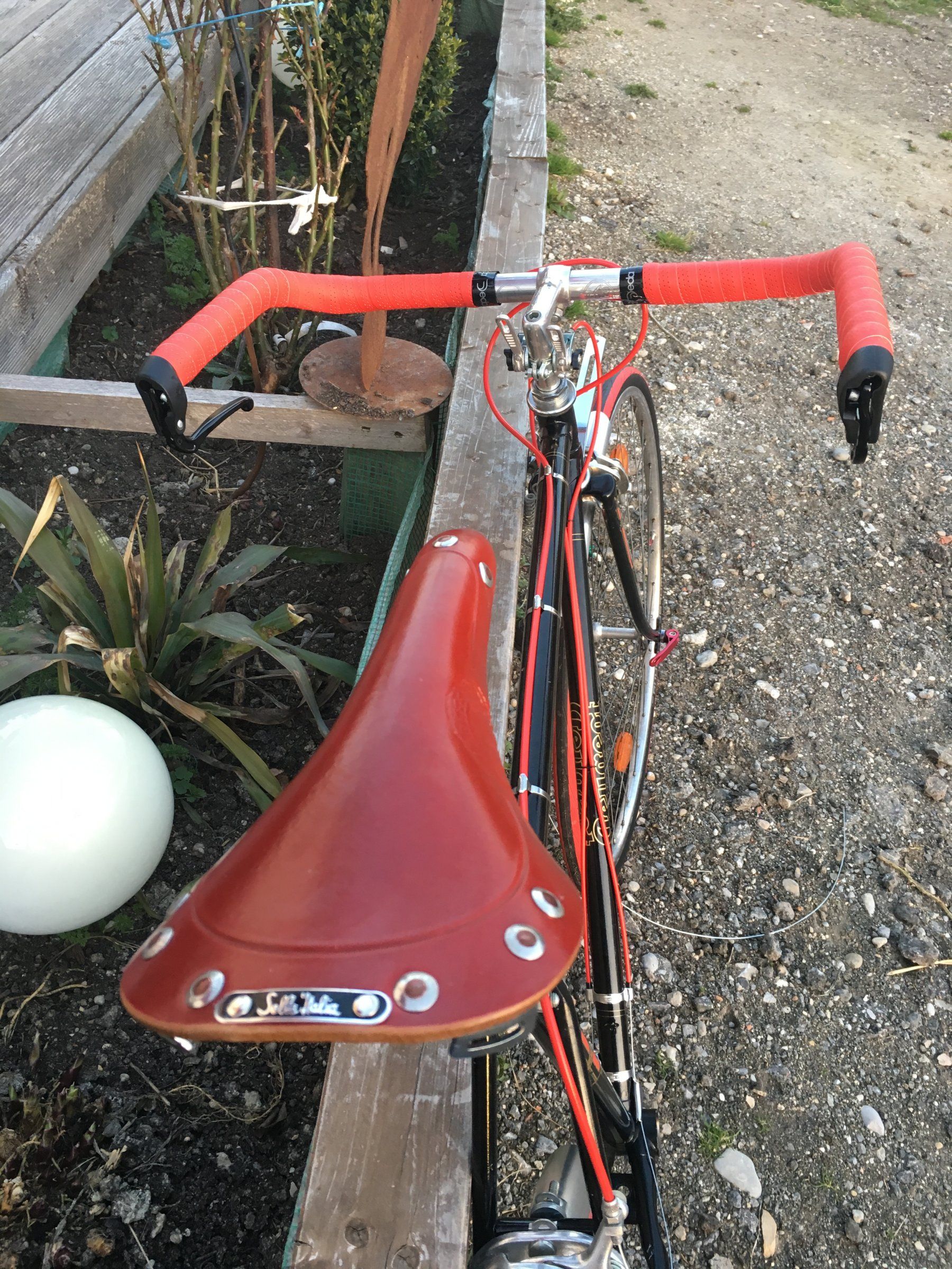

Der Sattel war ein “Must Have“, ich habe ihn zu einem Spottpreis bekommen, da er Fehler im Leder haben soll....

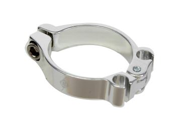

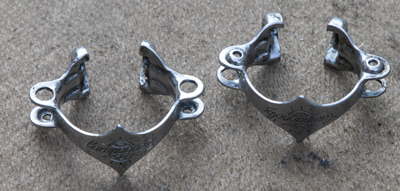

Beim Porteur würde ich Dir allerdings folgende Schelle oben am Unterrohr (ungefähr dort, wo normalerweise die Unterrohrschalthebel sitzen) anraten
Die gab es von Campagnolo und auch von Shimano. ICh meine auch, daß man die auch bei Huret und Simplex hatte. Und es gibt eine moderne Version von Origin8 unter der Bestellnummer CAH55
Ja, es ist im Primzip die obere Schelle, die wir schon verbaut haben. Wir haben sie weiter unten angesetzt, da wir die Originalösen weitgehend nutzen wollten. Wir schauen, wie sich die Schaltung verhält und können die Schelle ja nach oben versetzten.

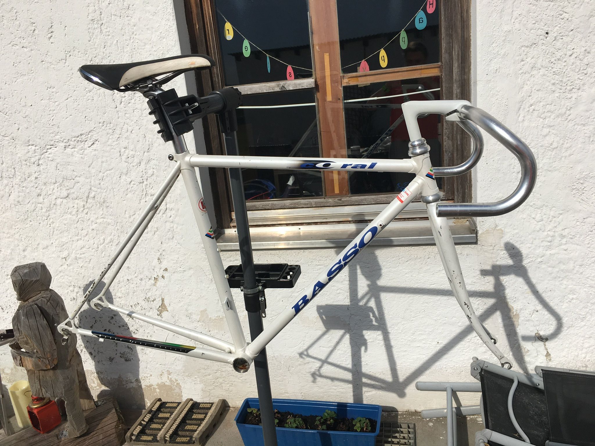

Nachdem heute die Schule wieder los ging, hatten wir nicht so viel Zeit, was zu machen.
Aber etwas ging schon.

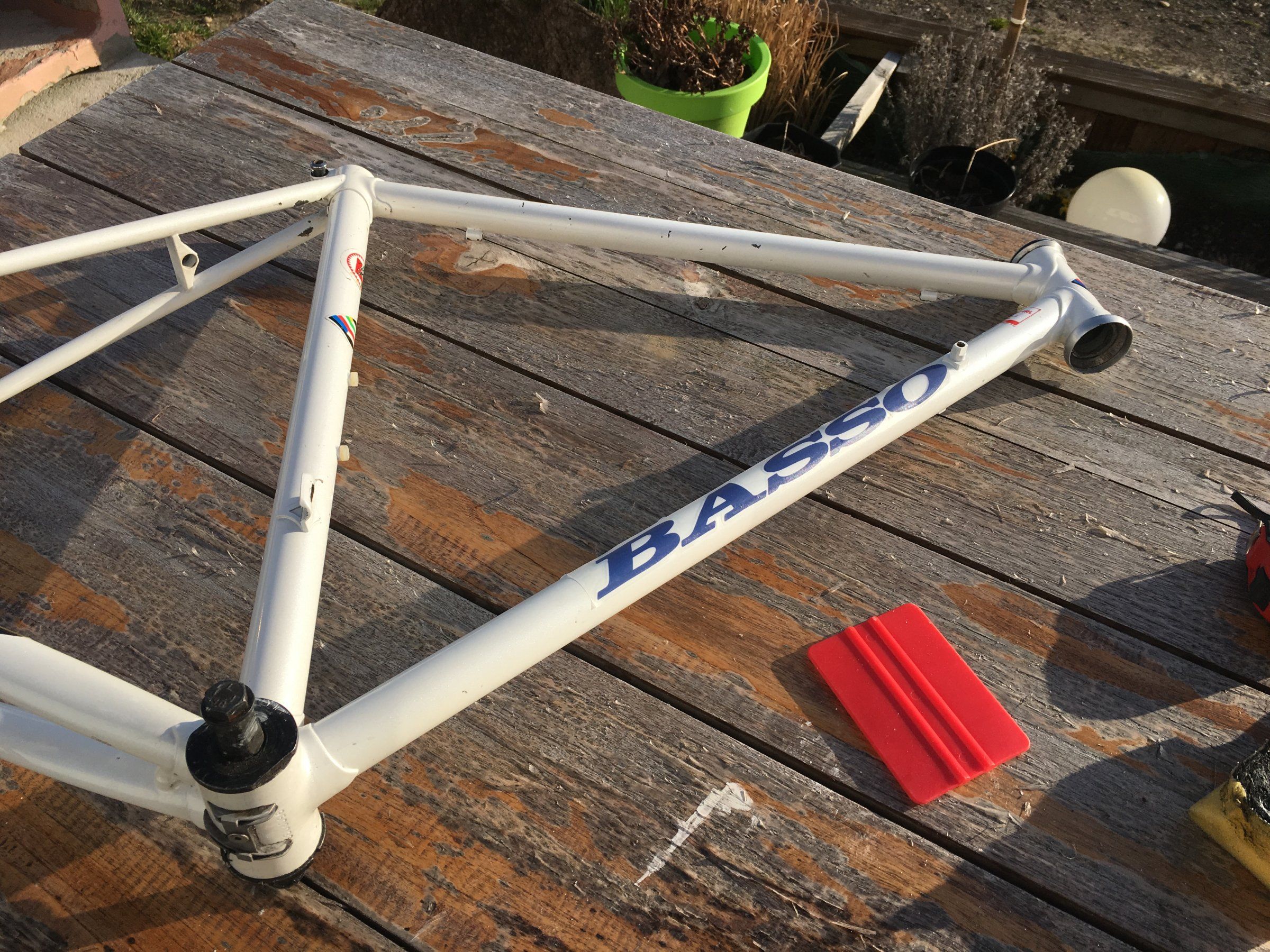

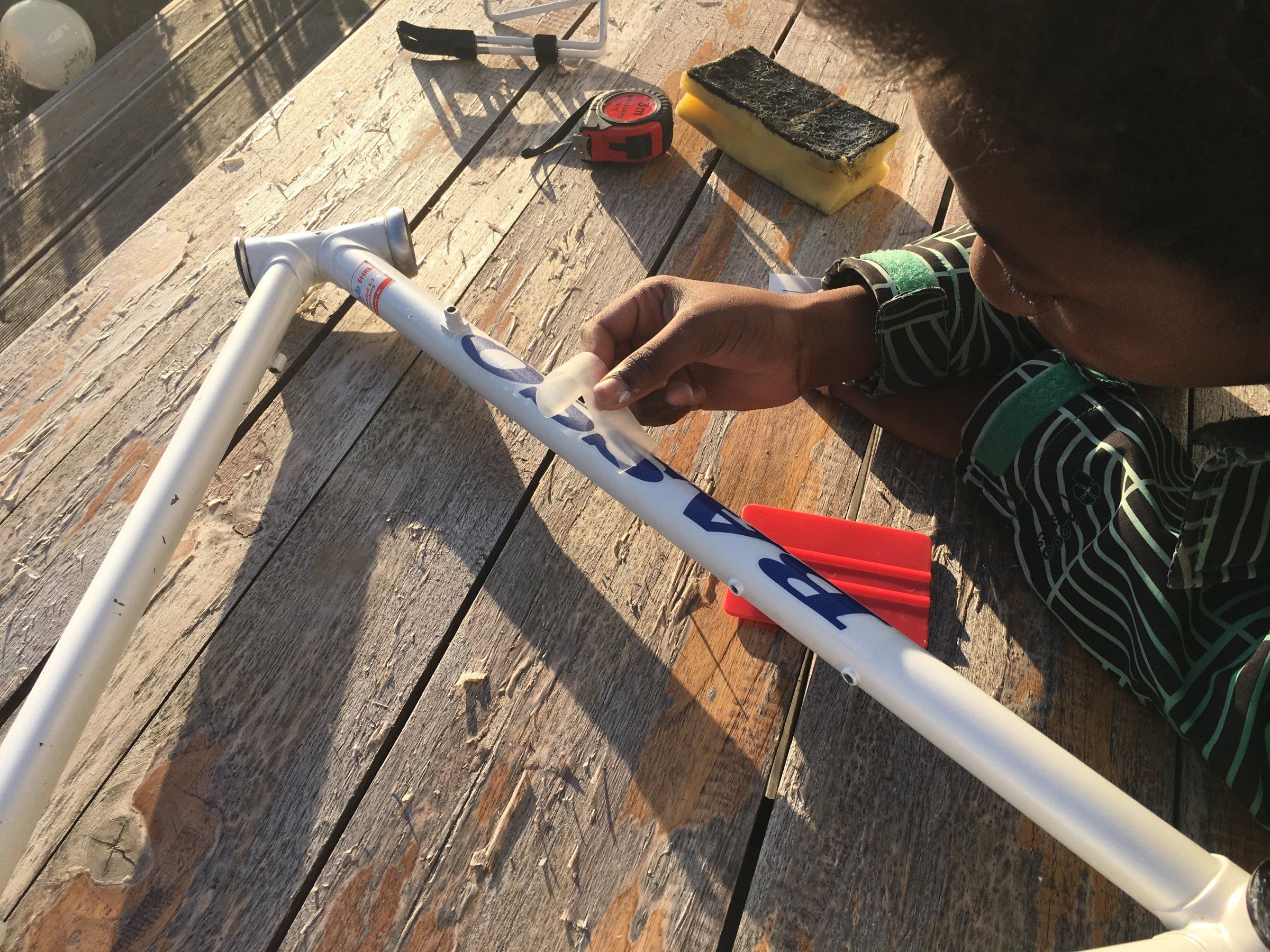

Wir haben heute ganz klar die Priorität auf Jürgens Basso gelegt.
Erst einmal mussten die Aufkleber komplettiert werden.

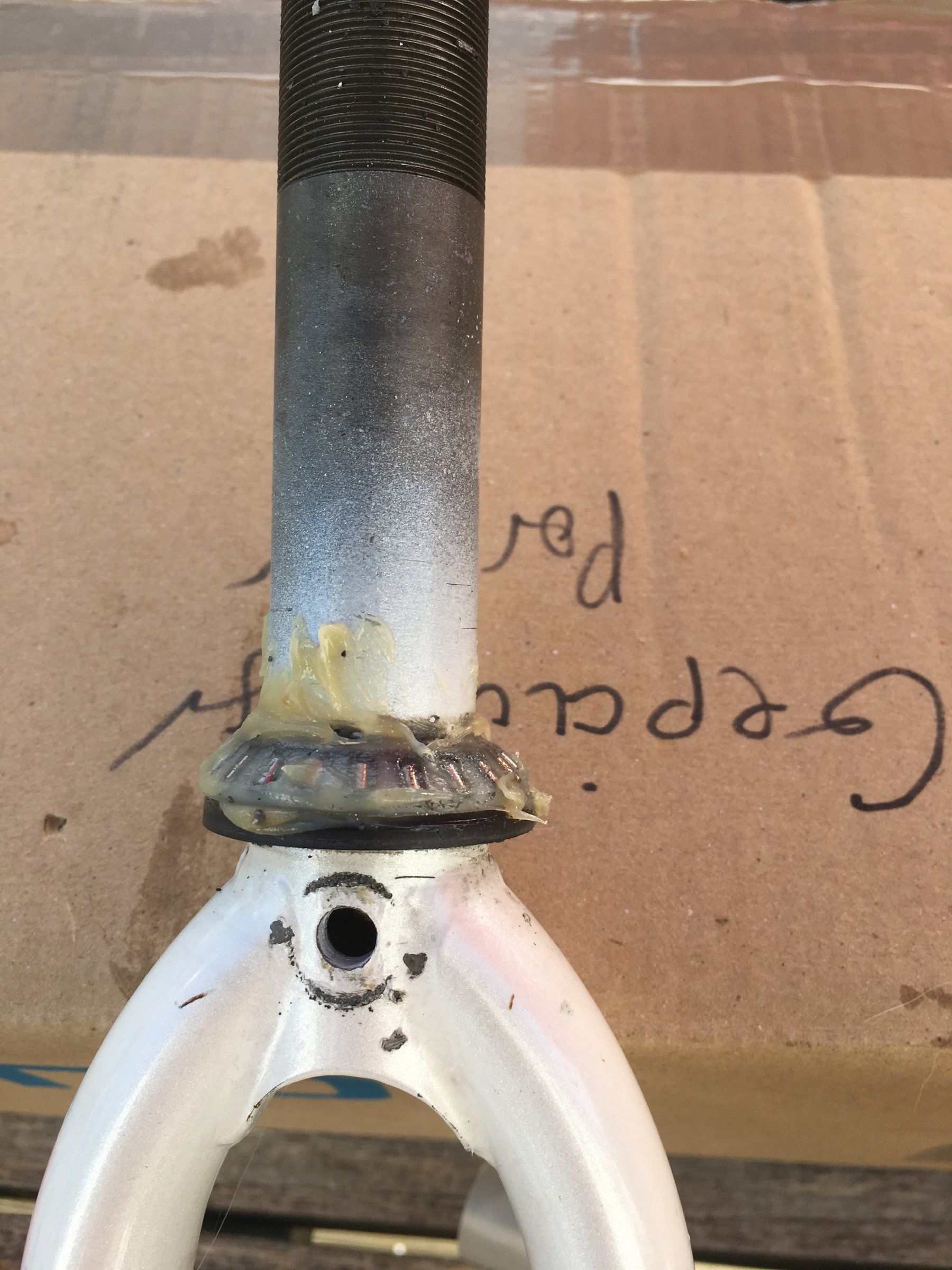

Dann ging es an den Steuersatz.
Das Entfernen des alten Fettes muss halt sein....

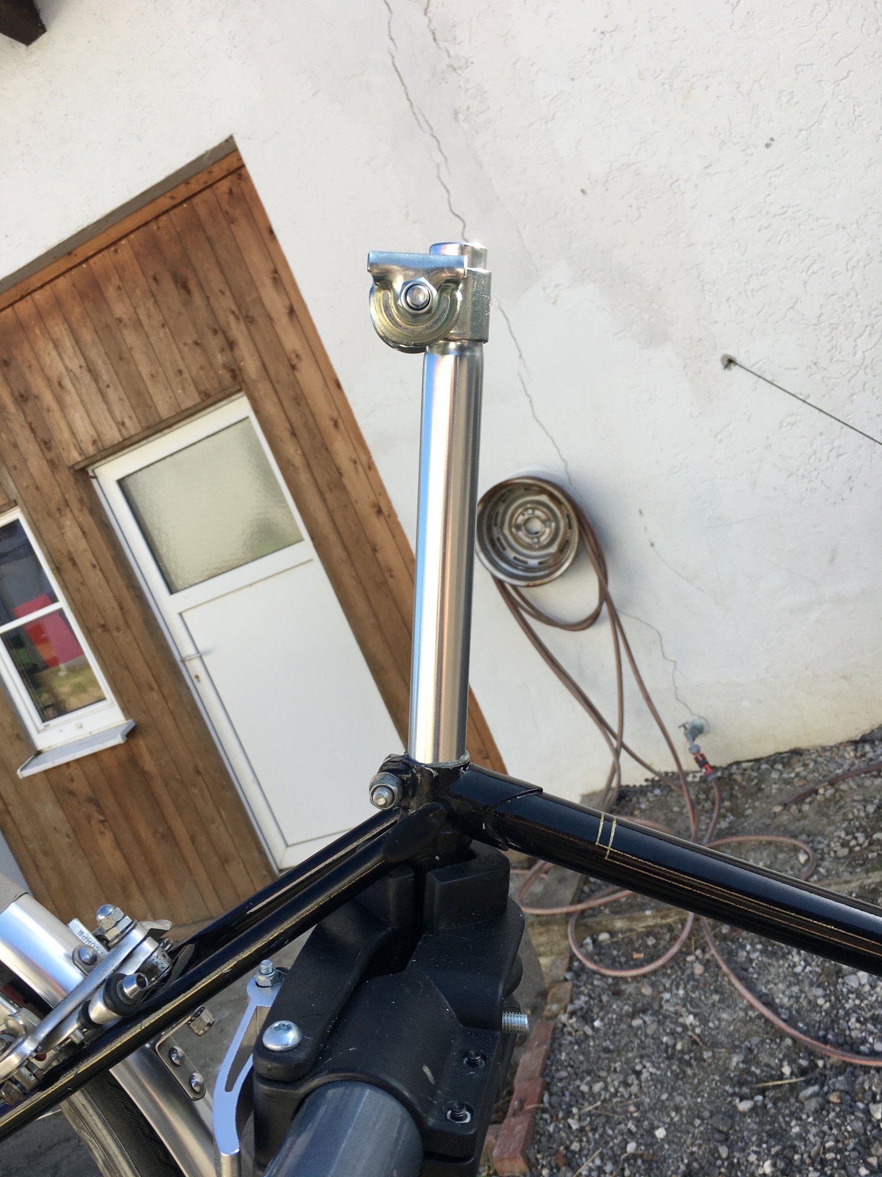

Dann kam die Sattelstütze dran, die Jürgen vom Mitglied rberns gesponsert wurde. Auch sein Lenkerband wird zum Einsatz kommen.

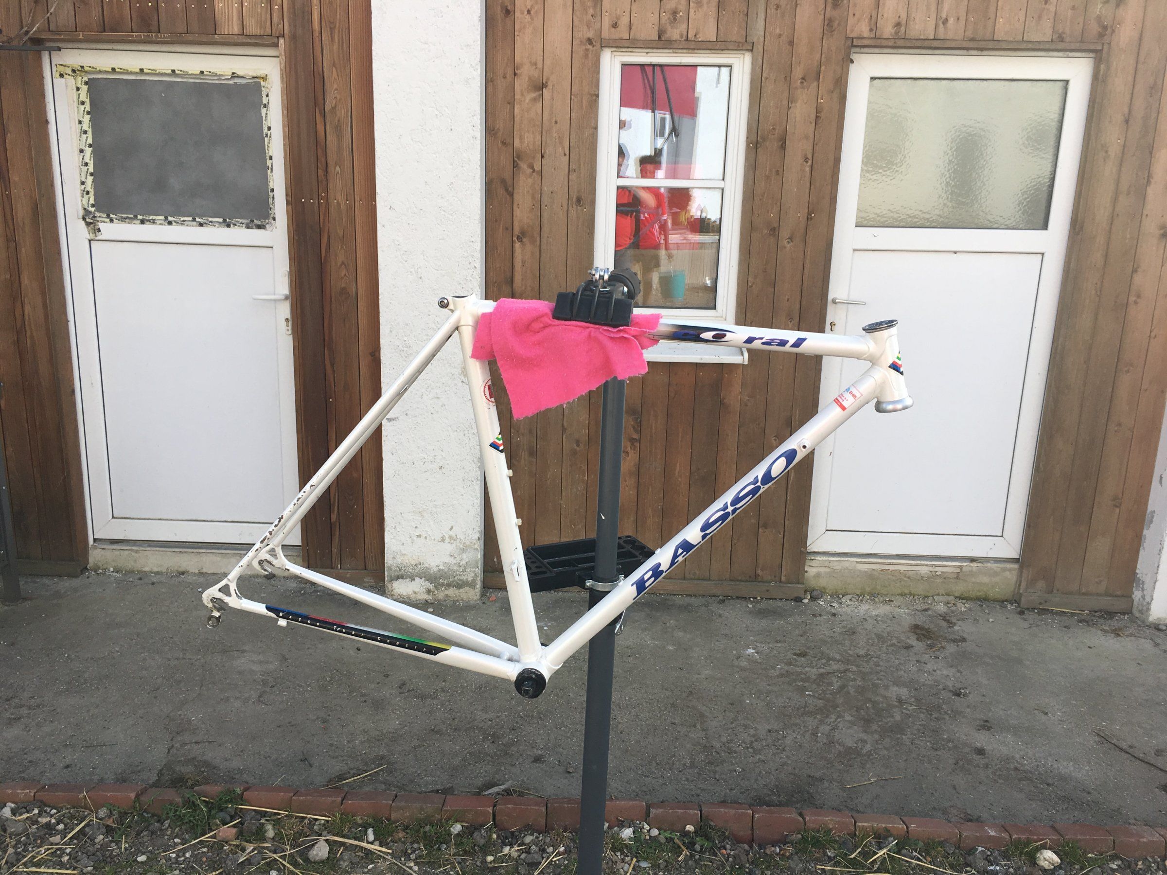

Jürgens Basso oder wie ein elfjähriger sich ein Fahrrad baut....
Heute hatten wir einige Termine aber es hat uns nicht davon abgehalten, weiter zu schrauben.
Und danke an die Jungs von Zweirad Würdiger in Vilshofen, die trotz Hochkonjunktur mal schnell die Innenlagerschale für uns raus nahmen....für umsonst!!!!!!
Aber Jürgen hats auch verdient!
So, los gehts!
Hier die Ausgangsbasis:

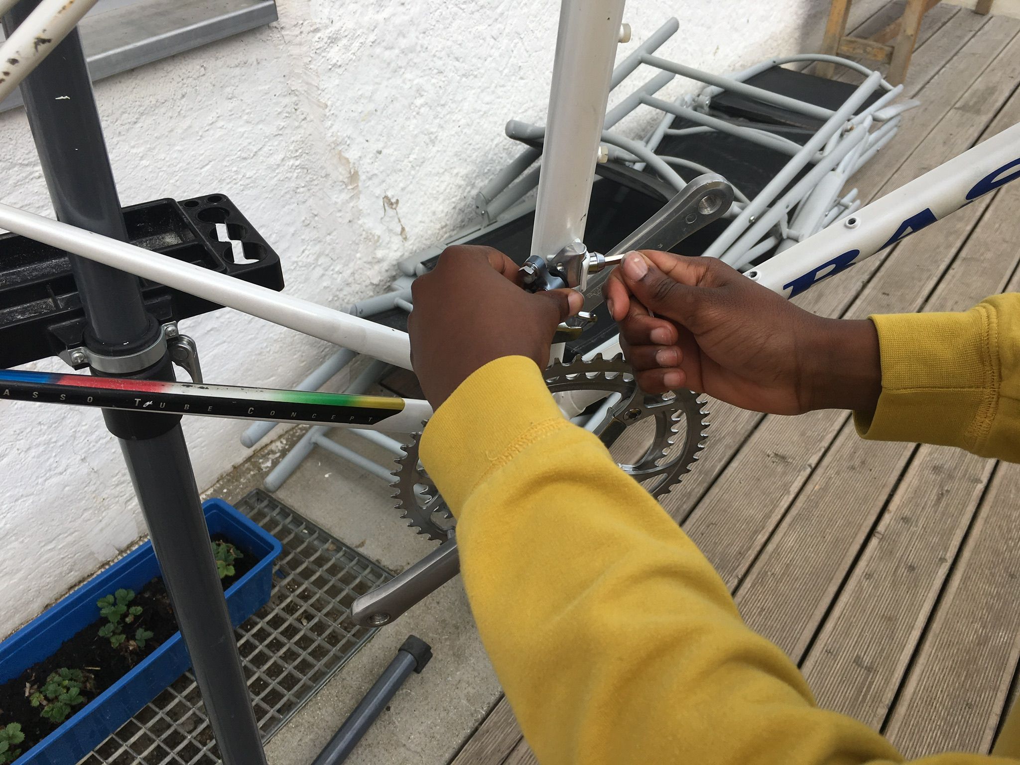

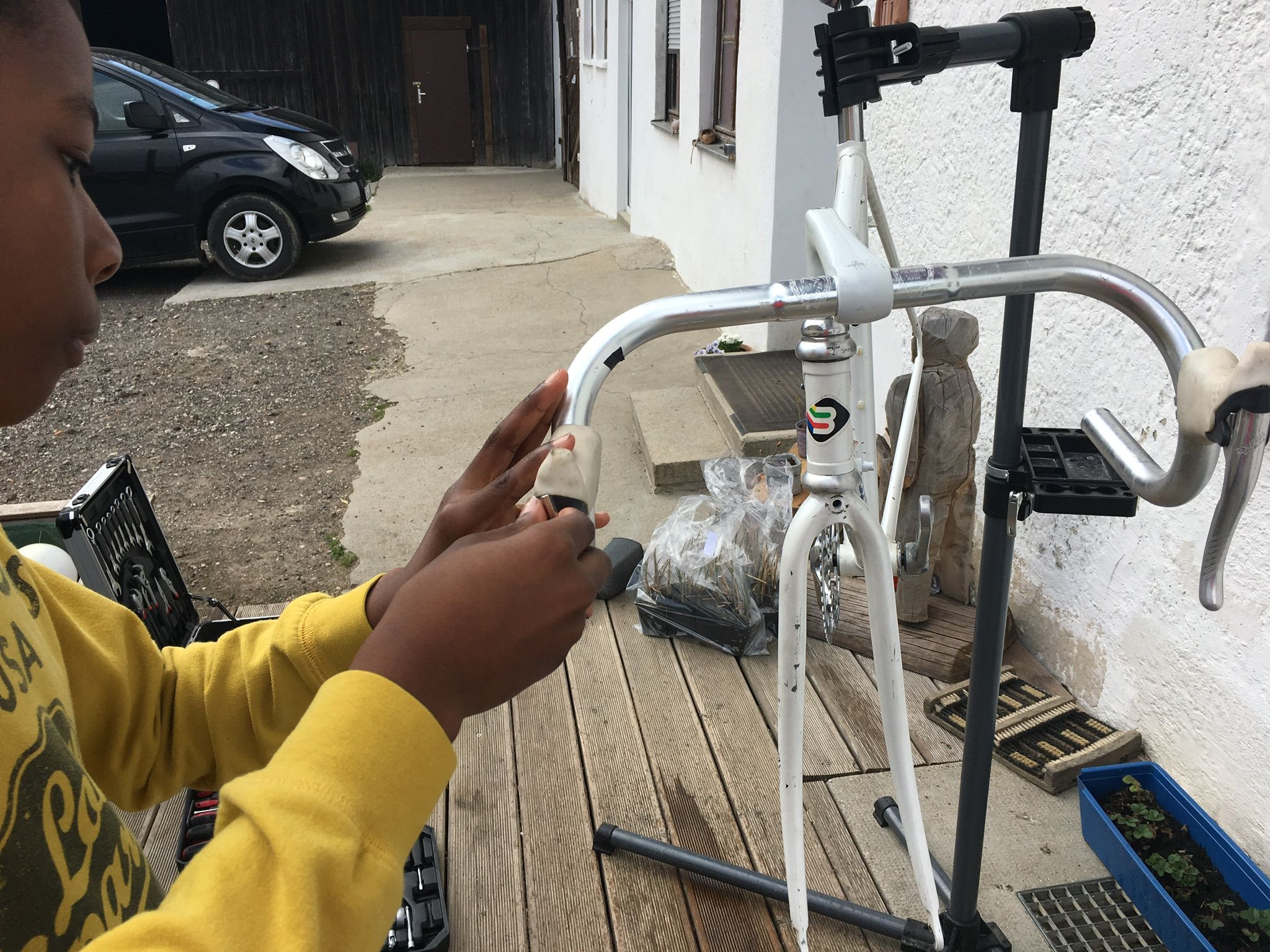

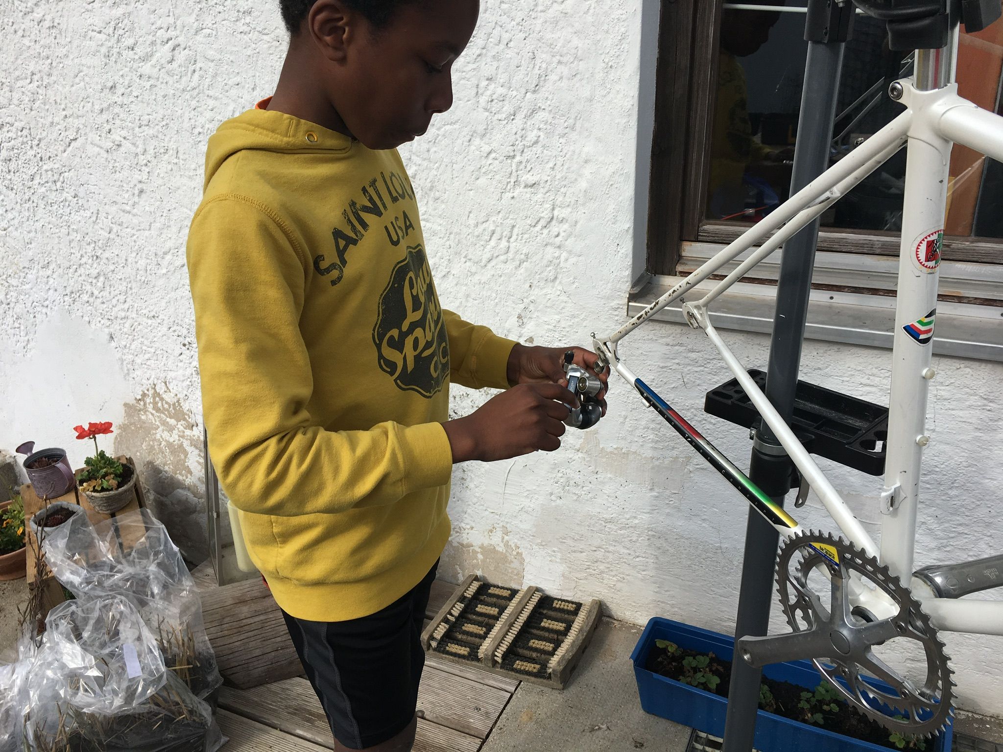

Das neue Shimano Innenlager mit 115 mm Achslänge und italienischem Gewinde (von 105 SC)
Und da baut er es ein.
Ich musste nur beim Festziehen unterstützen!
Die Kurbel....
Das machte er echt gut!
Und das Schaltwerk
Und der Umwerfer... Exage 400 EX NOS
Shimano Exage Motion Griffe...

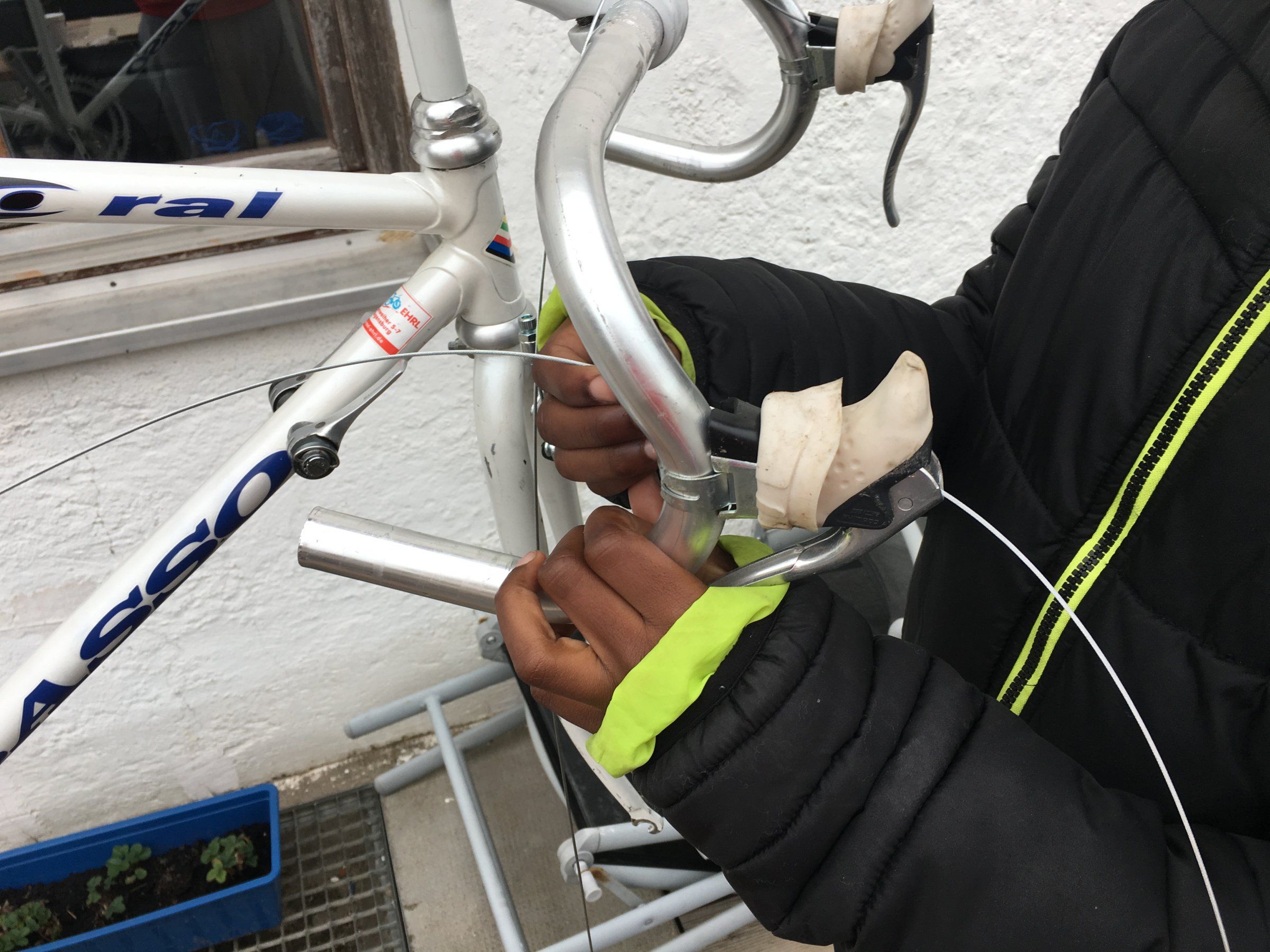

Hier die Schalthebel. Das System haben wir jetzt auch begriffen!
Züge verlegen...
