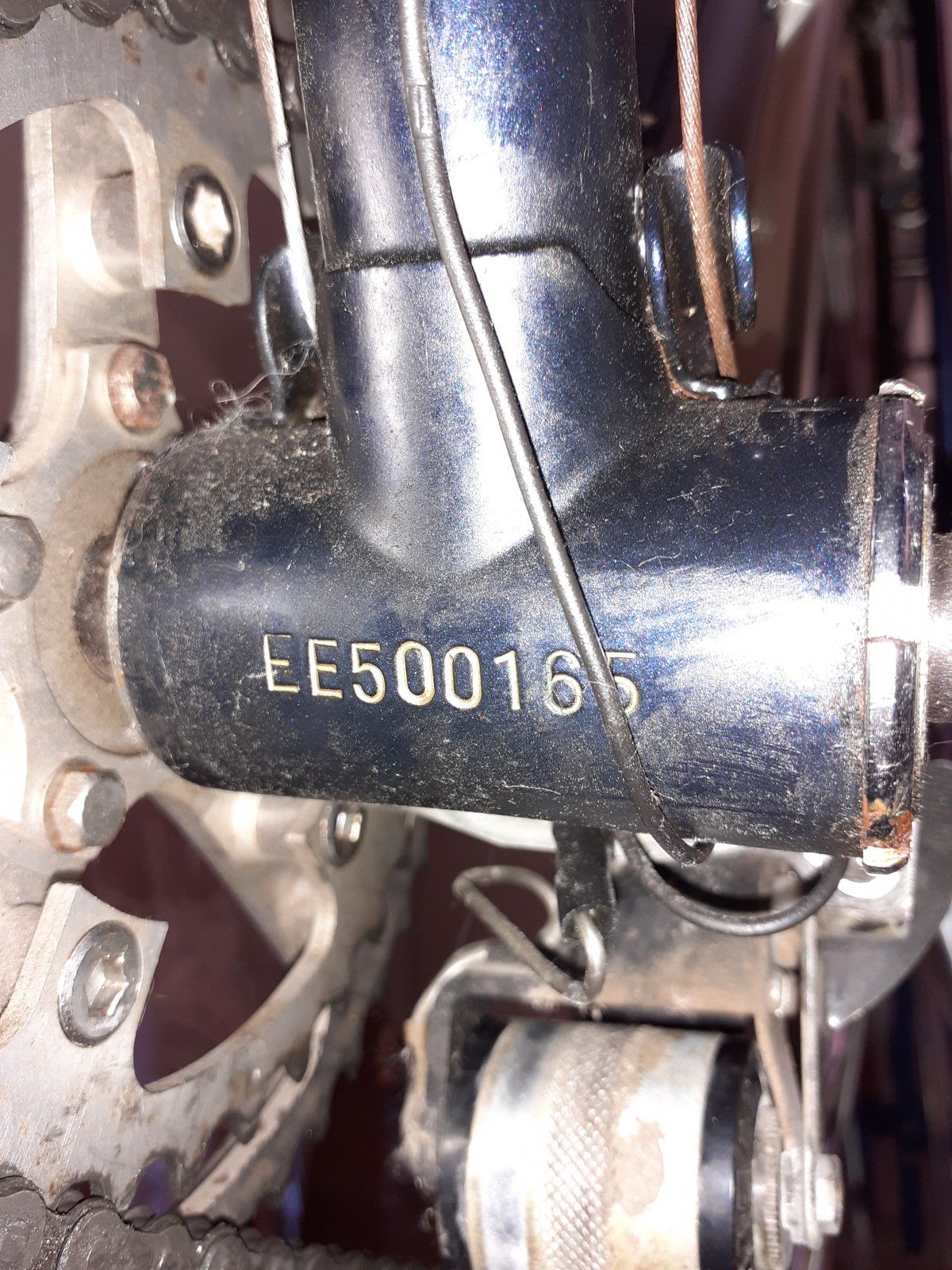

Ich komm grad von der TdF zurück und lese jetzt erst von deinem Nishiki Continental .
der Rahmen trägt die Codierung EE und ist somit ein Europa Export ( erstes E = Europa, logisch , da von Rose) und stammt aus 1885 ( zweites E = 1885 ) .

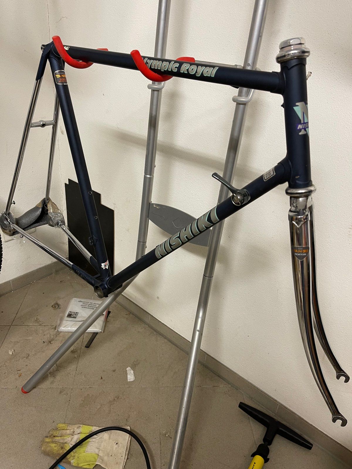

Wer von Euch sucht noch einen Top Rahmen Nishiki Olympic Royal in 58cm c/c ?
Der hier , tolles Angebot ( nicht von mir ) in Berlin .
Gratulation zum tollen Rahmen .
das Olympic Royal ist wirklich ein Super Teil.
leichter als SLX Rohr, super präzise in der Fahrt und guter flex , wenn’s rauh wird im Straßenbelag .
damit kannst du jedem Spitzen-Rahmen aus Belgien oder Italia Paroli bieten .
lass uns dann hier im Nishiki Thread mit Bildern wissen , wie das Rad aufgebaut wird
Bis bald

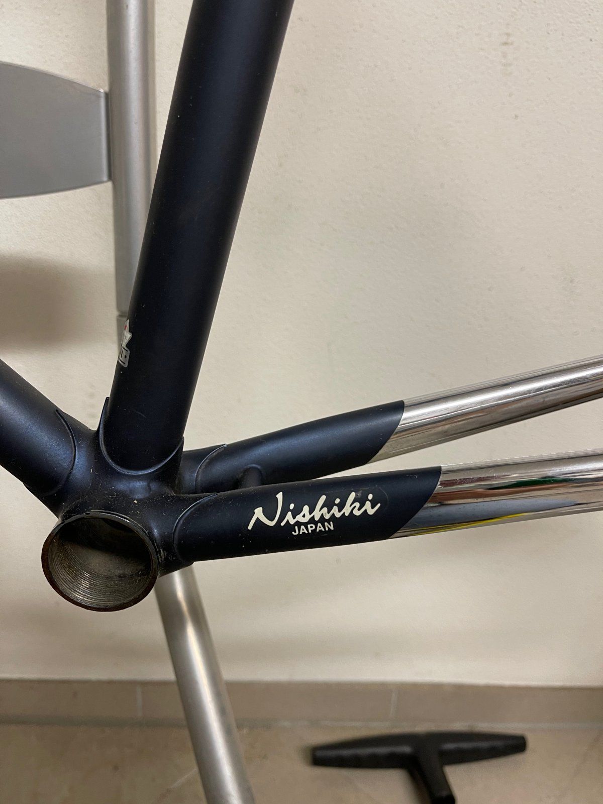

Ist es möglich, daß das Olympic Royal eine Sattelstütze mit 26,8 mm benötigt ? Gemessen habe ich 26,76 - aber beim Messen von Innendurchmessern tue ich mich immer schwer. Sattelstützen mit 27,2 und 27,0 passen schon mal nicht rein.
Müsste vermutlich dann nach Aktenlage geprüft werden - es gibt Messzeug für sowas, haben aber vermutlich nur recht wenige Leute (Frästeil mit mehreren Rohrdurchmessern). Ggfs. Fragliche Stützendurchmesser eingrenzen und rumfragen, wer aus der Nähe sowas zur Hand hat zwecks kurzer Prüfung.
Da wird nix gefräst,sondern gedreht ,wenn's um rund geht

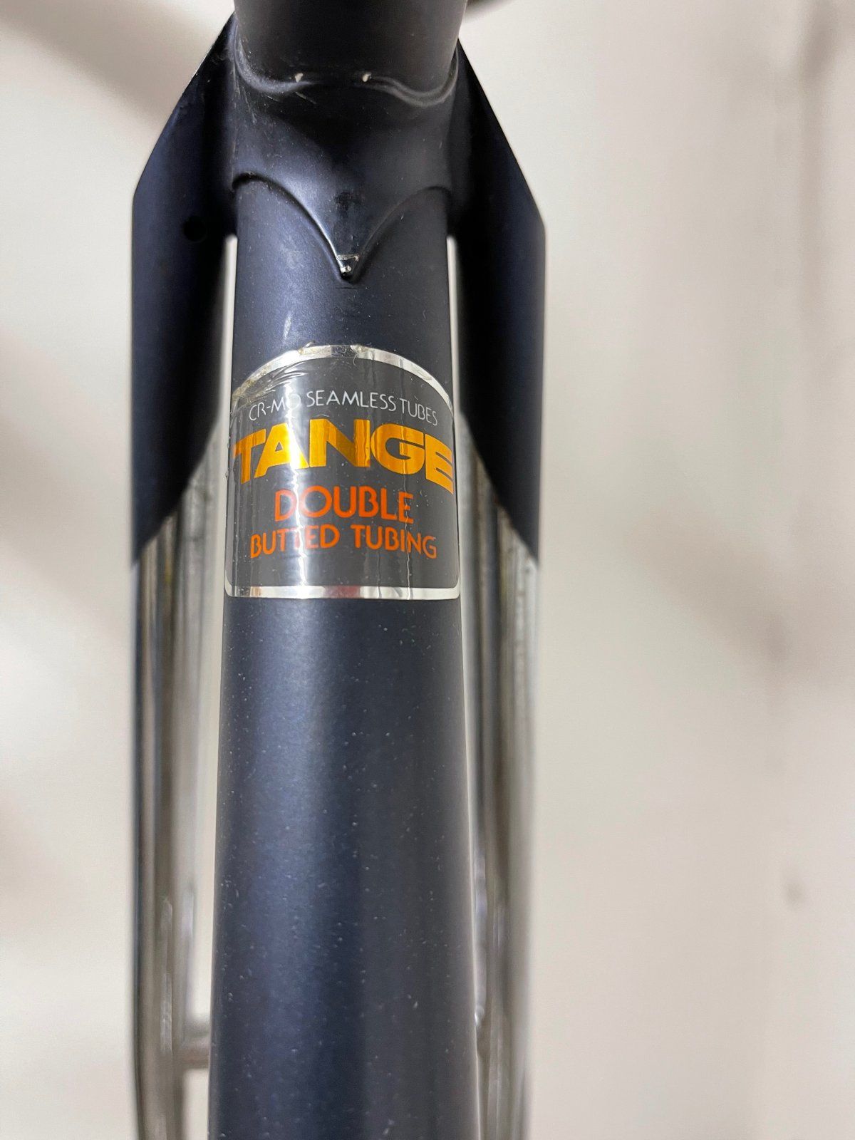

Dein Nishiki Rahmen ist aus Tange 1 Rohr gebaut. Das Sattelrohr und die Muffe haben werksmässig 26,8 mm Innendurchmesser .
Also brauchst du eine 26,8 mm Sattelstütze.
( ..... und bitte nicht anfangen mit „fräsen oder drehen „ 🤨 . Das verschlimmbessert die Klemmung nur )
