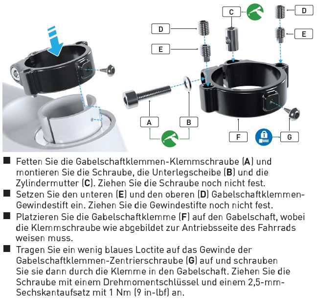

Ich habe mir jetzt das SL8 Sport Apex AXS gekauft. Die Allroad Ausrichtung gefiel mir, 1x12 AXS, max. 35 mm Reifen, Schutzblechaufnahmen. Mit einem 2ten Laufradsatz und Schutzblechen wird das mein cooler Ganzjahresrenner.
Ich hab jetzt Spacer eingebaut. Ist wegen Future Shock etwas aufwändiger als herkömmlich, doch dank des sehr guten Future Shock Manuals kein Hexenwerk.
Da ich mich jetzt näher mit Future Shock beschäftigen musste, fiel mir auf, dass Gabelschaft und Dämpfer mit einer einzigen Klemme verbunden sind, die von einer einzigen Schraube geklemmt wird. Und laut Future Shock Manual soll man die Schraube auch noch fetten anstatt mit Schraubenkleber festknallen.
Hmmm? Ich fahre mit 50+ Sachen irgendwo runter, während sich die Klemmschraube gelockert hat. Unschöne Vorstellung. 🤕
Fragen:
1) Hat jemand die Erfahrung gemacht, dass sich bei seinem Future Shock die Klemmschraube schon mal gelockert hat?
2) Habt Ihr die Klemmschraube gefettet oder mit Schraubenkleber festgeknallt?
Fragen:
Auch wenn ich in Ermangelung des entsprechenden Materials, nicht direkt auf das Thema eingehe, so bin ich bei dem Wort „Anknallen“ von Schrauben irgendwie getriggert.
Das Prinzip einer Schraubverbindung wird mit den von den Herstellern/Konstrukteuren angegebenen Anzugsdrehmomenten bestens umgesetzt. Wenn dann jemand meint mehr Drehmoment in die Verbindung einbringen zu müssen, führt das eben nicht zu haltbareren/sicheren Ergebnissen.
Ich nenne nur mal die Belastung für die Gewinde, die Elastizitätgrenzen der Schrauben, die Verformung an dem zu klemmenden Material.
Im Detail mögen Dir TechnikerInnen das noch näher erläutern, aber die Manuals zu beachten ist schon sinnvoll. 🙂
