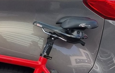

Der Composit ist ein sehr schmaler Sattel. Ich hab mich für den F20C SI entschieden, da der einen sehr breiten Entlastungskanal hat, die breite Version davon wäre der F30C SI.
Hi, ich interessiere mich auch für den F20C SI. Welchen Sitzknochenabstand hast du denn? Und kommst du ohne Sattelpolsterung damit klar?
Also mit Wellpappe wurden 10,5 cm gemessen und anderswo glaub 11,5 cm gemessen mit einem professionelleren Tool.
Also mit der richtigen Radhose kann ich damit 7h fahren und an den Sattel hab ich danach nicht ein einziges Mal gedacht, also für mich funktioniert es perfekt.
Du kannst aber auch mal beim deutschen Vertriebsmenschen anfragen ob er den Sattel mittlerweile im Testsortiment hat, da zahlst du nur den Rückversand aber ansonsten kannst du dort 3-4 Sättel für 4 Wochen gratis testen.
