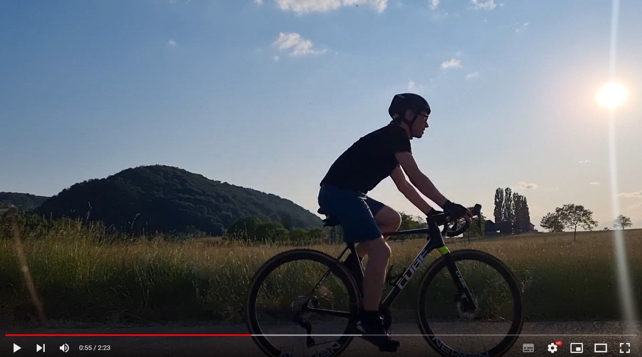

Hi,
mit dem neuen Rad bin ich noch nicht ganz Freund.
Irgendwie sitze ich nicht richtig, das Problem sind einschlafende Hände / zu viel Druck auf den Händen.
Mit dem Typ Sattel ist das nicht vollständig vermeidbar, war aber auch schon besser mit dem letzten Rad (das wurde geklaut, sonst hätte ich vergleichen können)
Hilft ein Video evtl das zu diagnostizieren?
Ich habe die timestamps markiert, sagt mir bescheid wenn ihr was anderes braucht. Im stehen ist schwierig, da das Rad mit den Steckachsen nicht in die Rolle geht...
Ich finde eigentlich nicht, dass ich zu extrem sitze. Sattel ist so 4-5cm höher als der Lenker.
Nach vorne komme ich demnächst mit neuer Sattelstütze noch ein bisschen (siehe auch Technik Thread).
Mehr Rumpfstabilität trainieren? Das hab ich jetzt so 9 Monate gelassen und vor 2 Wochen wieder etwas angefangen.
Findet ihr das Rad schlicht zu gross? Ich bin bei allen Rechnern genau in der mitte zwischen 53 und der nächstkleineren. Kleiner bedeutet ja auch vorne weiter runter... Geometrie falsch für mich?
Andere Meinungen?
Danke!!!

Du sitzt auf dem Screenshot als hättest du einen Stock im A..... und greifst die STI´s überhaupt nicht richtig.

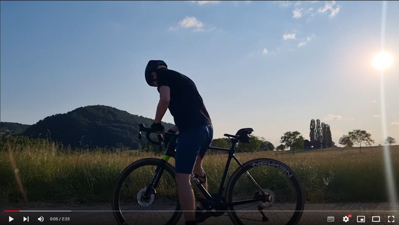

Die Sitzfläche des Sattels ist viel zu sehr geneigt. Eventuell muss du dich deshalb immer zu sehr nach Vorne abstützen,
Position sieht unkritisch und nicht besonders flach aus. Notwendigkeit für ein kleineres Rad kann ich da nicht erkennen. Ist bei einem Video natürlich schwierig zu entscheiden.
Als Erstes: Versuche mal die Sattelneigung zu ändern, die bestimmt wesentlich mit, wieviel Druck auf den Händen lastet. Da kann schon eine geringe Anhebung der Sattelspitze Entlastung bingen. Man darf es dabei natürlich keinesfalls übertreiben, sonst gibt es andere, neue Probleme. Also mal mit 1-2 mm Anhebung anfangen. Der Sattel selber könnte auch noch ein Problem darstellen, wenn die Oberfläche keinen Halt bietet. Position nach vorne zu legen scheint mir keine Lösung, solange das mit der Sattelneigung nicht optimiert ist.
Weiter könntest Du auch deine Handschuhe überprüfen. Bei mit verursachen Handschuhe mit dicken punktuelle Gelpolstern ebenfalls taube Stellen an den Händen.
Schließlich könnten die Probleme auch neurologische oder orthopädische Ursachen haben. Das irgendwelche Rumpfübungen das Problem lösen, ist ohne klare Eingrenzung der Ursachen sehr unsicher.
Die Probleme mit dem Handgelenk kommen zu 99% von der Neigung des Sattels. Das ist richtig. Wenn man z.B. Prostata oder Hämorrhoiden Probleme hat, ist man aber froh um einen solchen Sattel. Die Meinung, daß ein Sattel zwingend waagerecht zu montieren sei, ist daher nicht richtig und kommt auf den Einzelfall und die jeweilige körperliche Einschränkung an. Durch die Entlastung des Dammbereichs, weil das Gewicht alleine von den Sitzknochen getragen wird und der Rest 100% berührungsfrei ist, ist fahrrad fahren wieder möglich. Andere Stufensättel (egal welcher Hersteller) entlasten nur zu 50% oder 80%, das ist zu wenig.

Bei mir hat ein deutlich tieferer Lenker geholfen den Druck von den Händen zu nehmen. Klingt erstmal unlogisch aber nicht immer ist sportlicher gleich weniger komfortabel. Ich denke dass auch der Sattel absolut nicht zu dieser Radgeometrie passt, da du ja absolut keine Unterstützung nach vorne hast und deshalb das Gewicht nur auf den Händen ruht. Wenn man nen Sattel mit Dammentlastung braucht gibt es deutlich sinnvollere Alternativen als das Rad so umzubauen als würde man ein Hollandfahrrad fahren.
Nachtrag: SQ Lab schreibt sogar selber, dass dieser Sattel nur zu einer aufrechten Sitzposition passt und rät daher ausdrücklich von einer Verwendung bei Rennrädern und MTBs ab.

Auf dem Screenshot von solution sitzt du tatsächlich etwas zu aufrecht für eine Rennradposition. Um optimal auf den Sitzhöckern zu sitzen, sollte die Hüfte möglichst senkrecht/gerade sein und erst im Bereich der LWS kommt der Knick bzw. der Buckel, über den sich der Rücken bis hoch wölbt. Nur wenn deine Hüfte recht gerade aufsitzt (denke hier: Bauchnabel zum Schambein ziehen), erlangst du über die aktivierte Bauchmuskulatur eine gewisse Rumpfstabilität, die den Oberkörper "trägt". Dann können die Hände auf dem Lenker nur aufliegen. Um diesen Buckel aber in einem so engen Radius führen zu können, muss der untere Rücken über die entsprechende Beweglichkeit verfügen und die Muskulatur entsprechend dehnbar sein.
