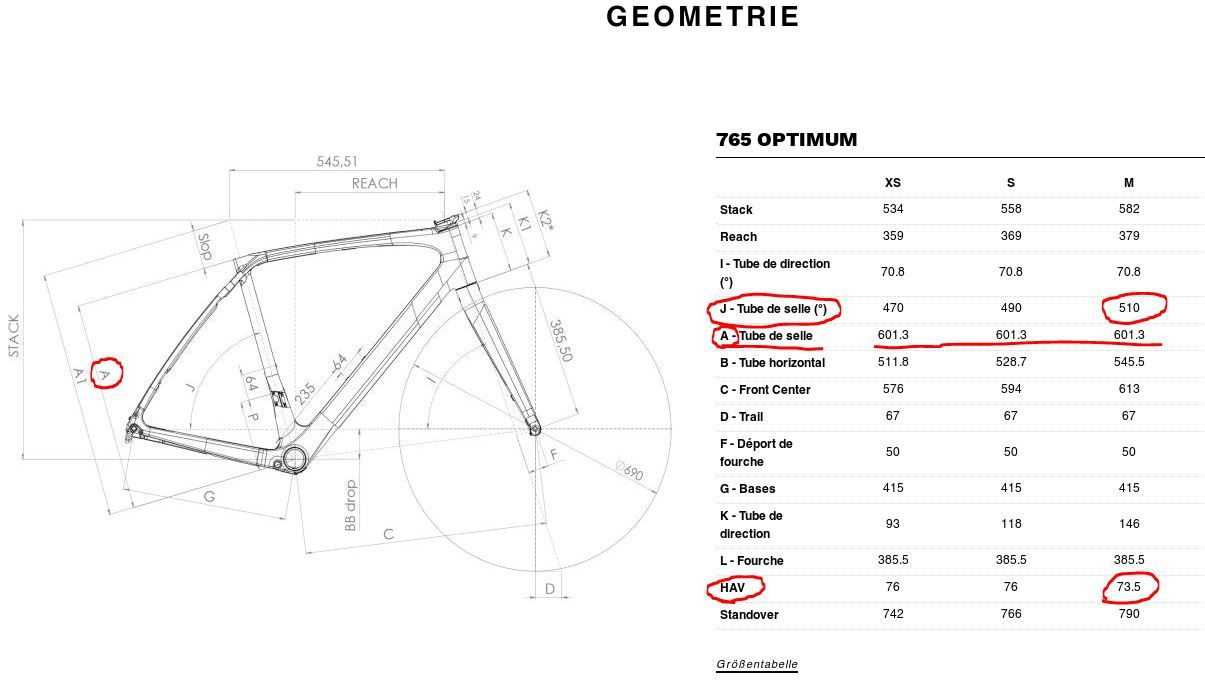

Das ist richtig mit der Stack/Reach Angabe. Wäre bei mir dennoch zu wenig Sattelüberhöhung (hab vergleichsweise kurze Beine für meine Körpergröße). Wobei die Geometrieangabe auf der Homepage von Look fehlerhaft dargestellt ist. Sitzrohr, Sitzwinkel ist durcheinander. Ich nehme an der Wert bei "HAV" ist der Sitzwinkel. Bei den kleineren Größen ist der mit 76° ganz schön steil und der Sprung von S zu M, von 76 zu 73,5° auch recht groß und wirkt komisch.
Was diese 601,3 sind, weiß ich gar nicht.
Ja, in der Geotabell ist einiges durcheinander geraten.
A und J wurden vertaucht und beim Sitzrohrwinkel steht dann immer die 601,3mm.
HAV ist alelrdings die tratlagerabsenkung. Ich habe einige Rahmen mal nachkonstruiert und das ist das einzig plausible. Die Zeichnung lässt auf einen Sitzwinkel von 74° durch alle Größen schließen.
Also einfach J&A tauschen und statt 601,3 74" einsetzen, dann ist die Tabelle schlüssig und vollständig.
Gruss, Felix
Gruss, Felix
