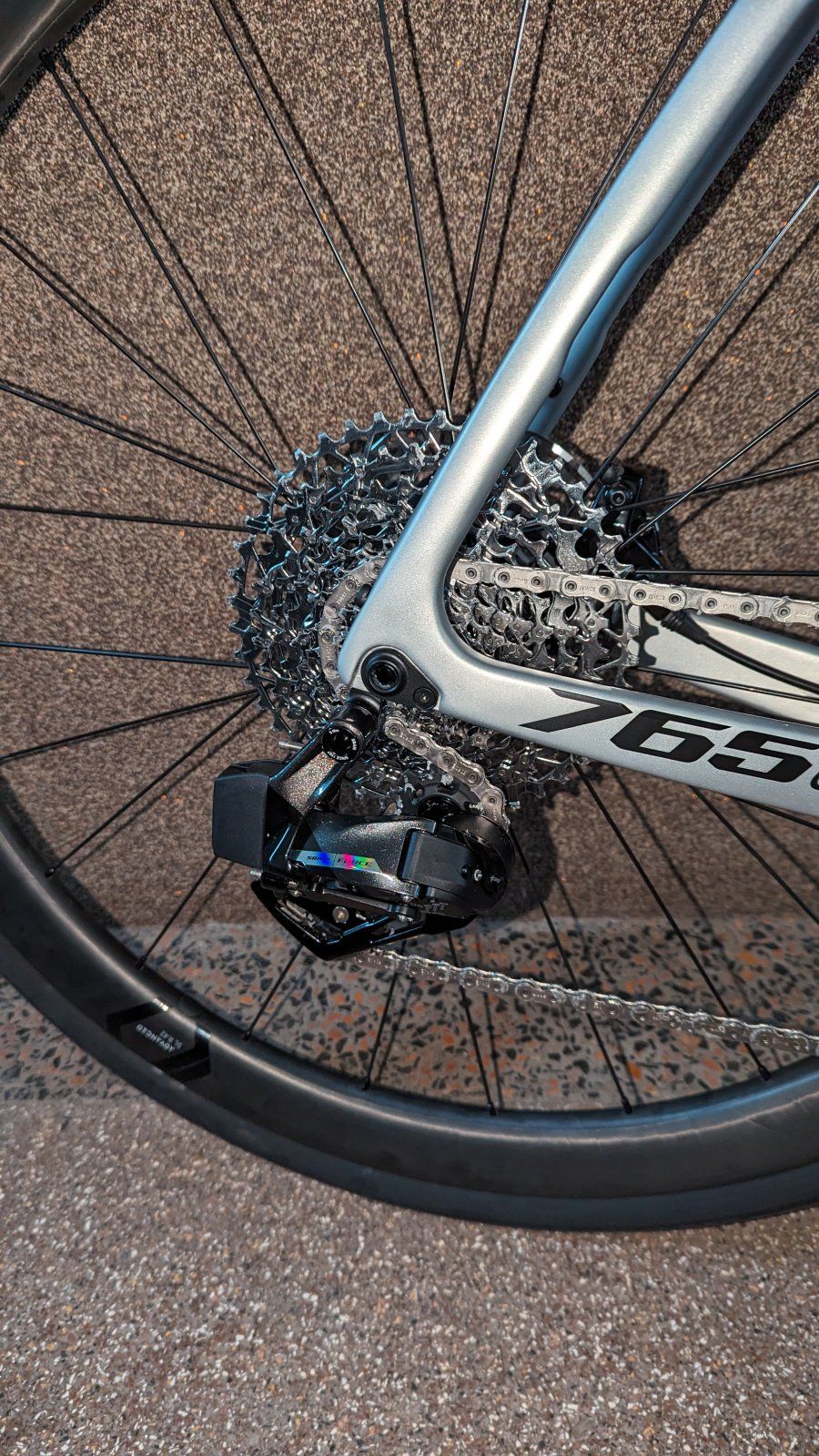

  • breitere Reifen für Komfort (Tarmac rim brake = max 28mm)
  • Einfachschaltung = EKAR. Ich will endlich den Umwerfer loswerden. Höchstgeschwindigkeiten sind für mich irrelevant.
  • entspanntere Sitzposition (das Tarmac ist mir mittlerweile zu aggressiv).
Ich habe einen Händler vor Ort gefunden, der den Rahmen gerade reinbekommen hat.
Viel Glück! Und denken Sie daran, dass Sie den Befestigungspunkt für den Umwerfer nicht entfernen können. Es sei denn, Sie bohren die Halterung auf.
Haha, da hat Look nachgearbeitet und die Aufnahme schraubbar gemacht: perfekt. Ich hatte aber eh schon daran gedacht, einen solchen Abweiser zu montieren: Wolfstooth LoneWolf Aero Chainguide. Nichts ist unschöner, als eine herabfallende Kette, die sich in den Rahmen hineinfräst...

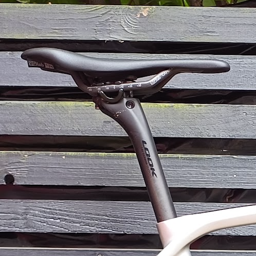

Hallo LeonB, ich habe gesehen, dass du auch eine Look-Sattelstütze fährst. Die scheint mit zwei Schrauben zu funktionieren, wobei die vordere eine Rändelschraube ist. Richtig? Wie sind deine Erfahrungen? Ich tendiere, die gleich mitzubestellen, da wir ja mehr oder weniger auf den Vorbau angewiesen sind und ich eine gewisse Einheitlichkeit mag. Das Look-Zubehör ist ja mittlerweile sehr schön schlicht gehalten. Der Carbon-Lenker LS-1 ist etwas zu teuer, leider.
Gruß...

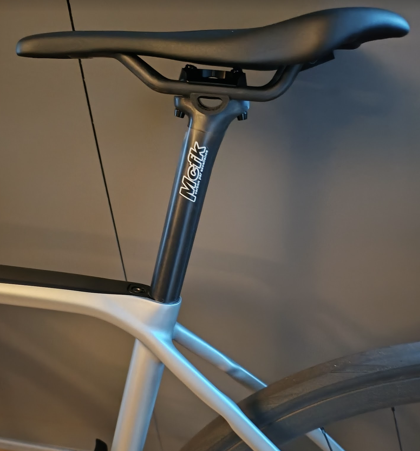

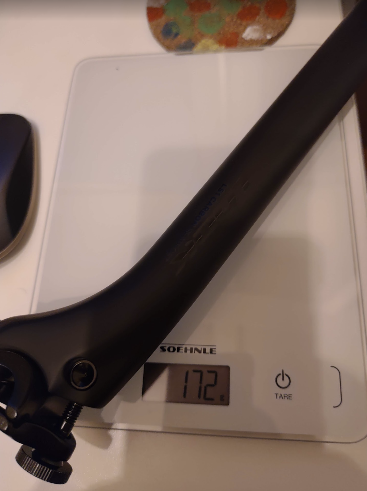

Hallo Dukeofhazard, Ich habe tatsächlich die LS1 Carbon-Sattelstütze von Look verwendet. Ich habe diese letzte Woche zufällig durch eine Sattelstütze von MCFK ersetzt. Nicht weil mir Look's Sattelstütze nicht gefiel, sondern weil ich noch mehr Gewicht einsparen und zudem mit weniger Setback fahren wollte. Ich habe auch einen Lenker von MCFK verbaut. Weil ich Ihre Meinung hinsichtlich der Einheit teile.
Das Einzige, was ich bedaure, ist, dass der Vorbau nicht gegen ein anderes Modell ausgetauscht werden kann. Und dieser ist auch ziemlich schwer. Aber hey, das ist heutzutage nicht nür bei Look der Fall
Die Look-Sattelstütze ist gut und auch recht leicht. Damit kann man also wirklich nichts falsch machen. Und mit der vorderen Schraube hast du recht.

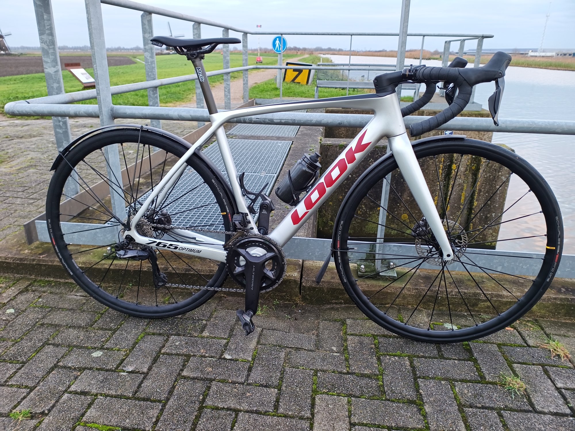

Ich habe erst andere Vorbauten probiert. Aber die Mitführung beim Lenken der gesamten Konstruktion aus Kabelführungsspacer + Spacer + Abdichtung nach unten (was zusammen gehalten wird durch kleine Löcher und Pins) funktioniert dann nicht gut. Nur der Look LS 3 passt exakt. Das finde ich ist ein kleiner Nachteil bei diesem Rahmen. Hier sieht man es noch besser:
Felgen sind 42mm mit 25mm Innenweite. Ich habe aber Probleme mit dem Newman Streem Ventil. Die habe ich hier beschrieben: https://www.rennrad-news.de/forum/threads/newmen-streem-laufräder-–-ausprobiert-ventil-aus-der-luft-genommen.180630/post-6184005
