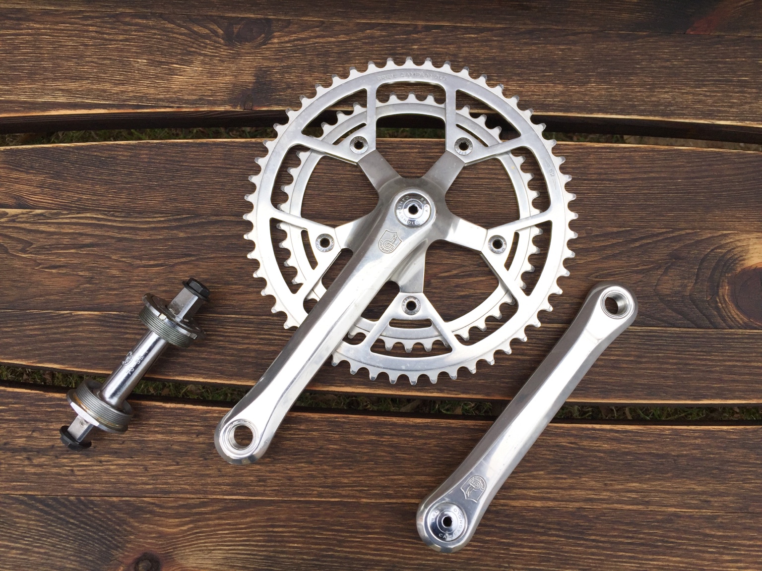

TRETEN
Eigentlich habe ich den Rahmem ja mit einem Victory Innenlager gekauft und eigentlich habe ich es nur ausgebaut um es mal unter die Lupe zu nehmen. Und eigentlich müsste es also demnach noch irgendwo in meinem Keller liegen... Naja, ganz nach dem Motto lieber kaufen als suchen, kam gestern ein neues Innenlager hier an. Ich vermute mal am Wochenende finde ich dann das alte...
Au Backe, was heißt falsch? Auf was bezogen?
Hätte gedacht die gab es in beiden Ausführungen parallel? Konnte nichts genaueres herausfinden. Nur das wohl der Inbus der Kurbelschrauben ein 7er ist... das hat mich ein bisschen abgeschreckt (vielleicht zu krass das Wort, aber sagen wir mal bestätigt beim Kauf der anderen Kurbel ;))
die welche Du hast ist Triomphe...genauso gut wie Victory und ich finde die mit den Staubkappen sogar schöner...
