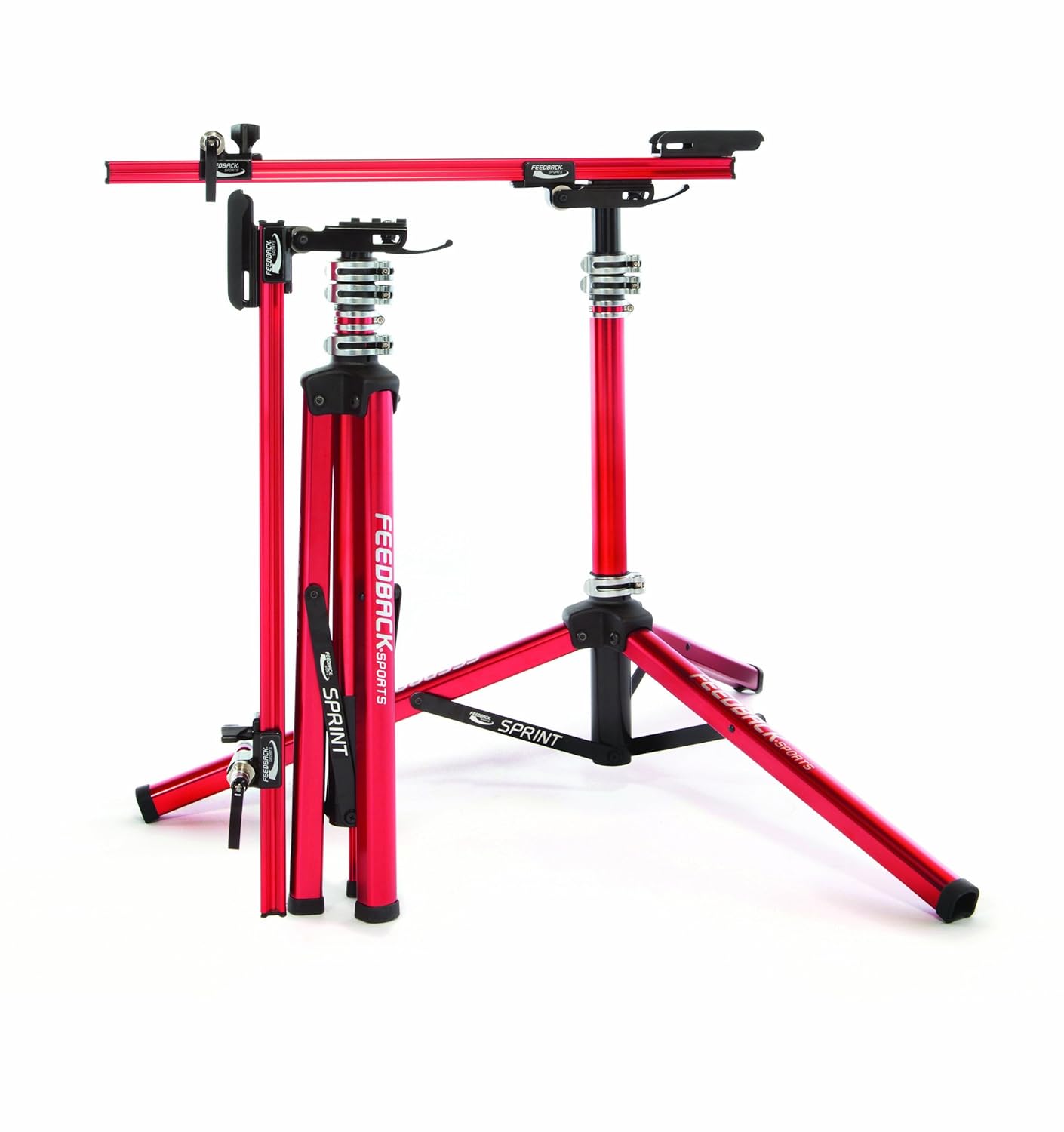

http://www.amazon.de/Feedback-Sport...98489&sr=1-8&keywords=feedback+montageständer
hab ich selber, ist der Hammer
Stabil ,wackelt nix, einfach zu bedienen, Rad kann beidseitig ( Hinter oder Vorderrad ) geklemmt werden,klein zu Verstauen

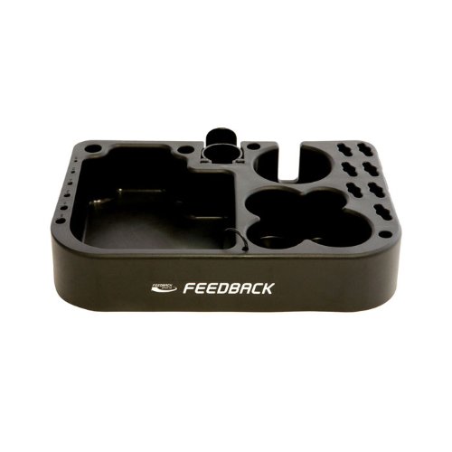

Ablage gibts als Zubehör

Den Feedback Sports Pro habe ich mir mal im Original angeschaut. Gefällt mir sehr gut, aber bei einem Ständer mit dem Dreibein-Stativ fürchte ich, dass das (zumindest für mich;)) eine Stolperfalle darstellt. Außerdem benötigt so ein Ständer mehr Platz nach hinten, wogegen man z. B. den Park Tool-Ständer ganz an die Wand stellen kann - ich habe leider nicht sehr viel Platz im Keller.

Der Park-Tool kann nicht zusammengeklappt werden. Dreibeinständer i.d.R. schon. Der Park nimmt also mehr Platz weg, wenn man ihn nicht braucht.
