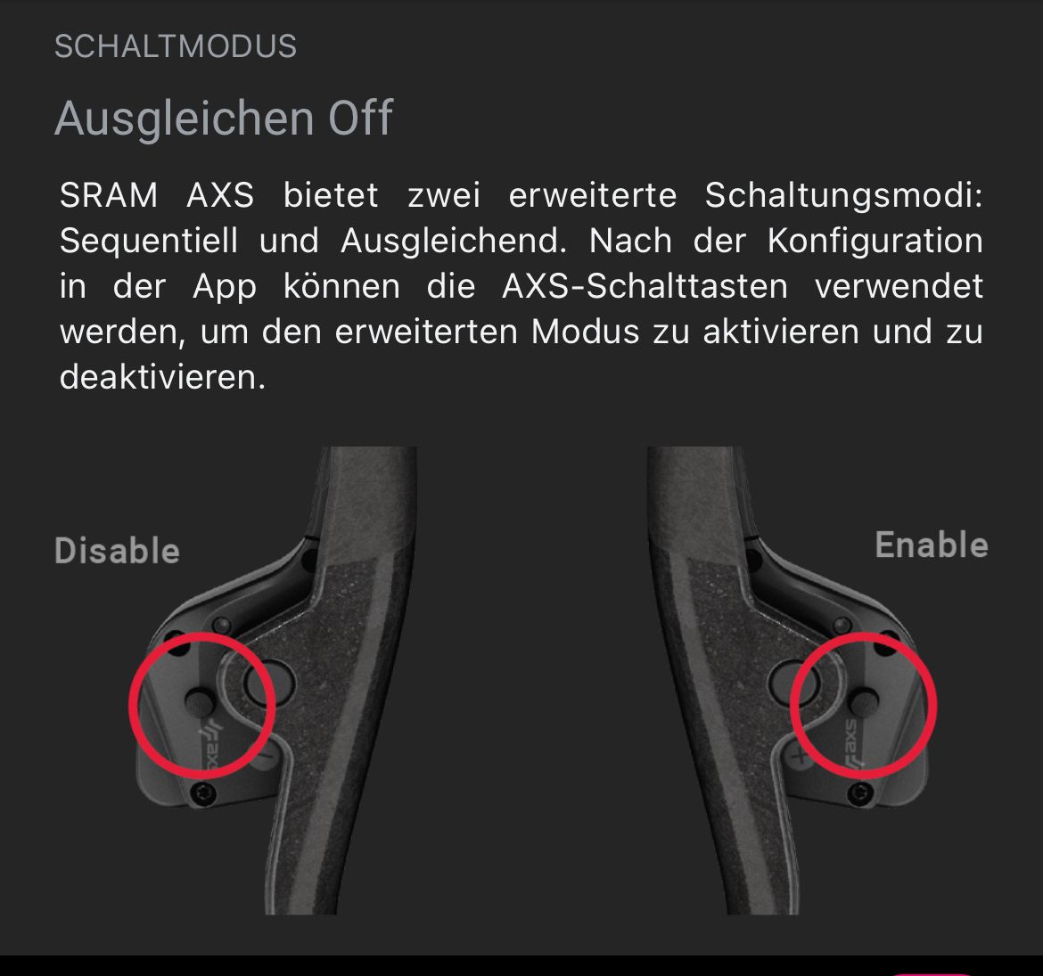

Muss man die Force vor jeder Fahrt mit der AXS-App verbinden, damit deren Einstellungen berücksichtigt werden?
Hatte ursprünglich diese Ausgleichsschaltung bei Kettenblattwechsel eingestellt. Das hat sie aber bei der letzten Tour nicht mehr gemacht.
Nein…oder ist mir nicht bekannt…Die Einstellungen sollten auch ohne App erhalten bleiben.
Was sollte das auch bezwecken? Das du die Funktion jedesmal aufs Neue einrichten must oder das sie nur aktiviert wird? Nix ist unmöglich aber das wäre schon arg blöd.
Hast du es nochmal altualisiert? Geht es jetzt wieder?
Okay, habe die Ursache gerade gefunden:
Hab´s wohl mit dem Button deaktiviert. 💡
