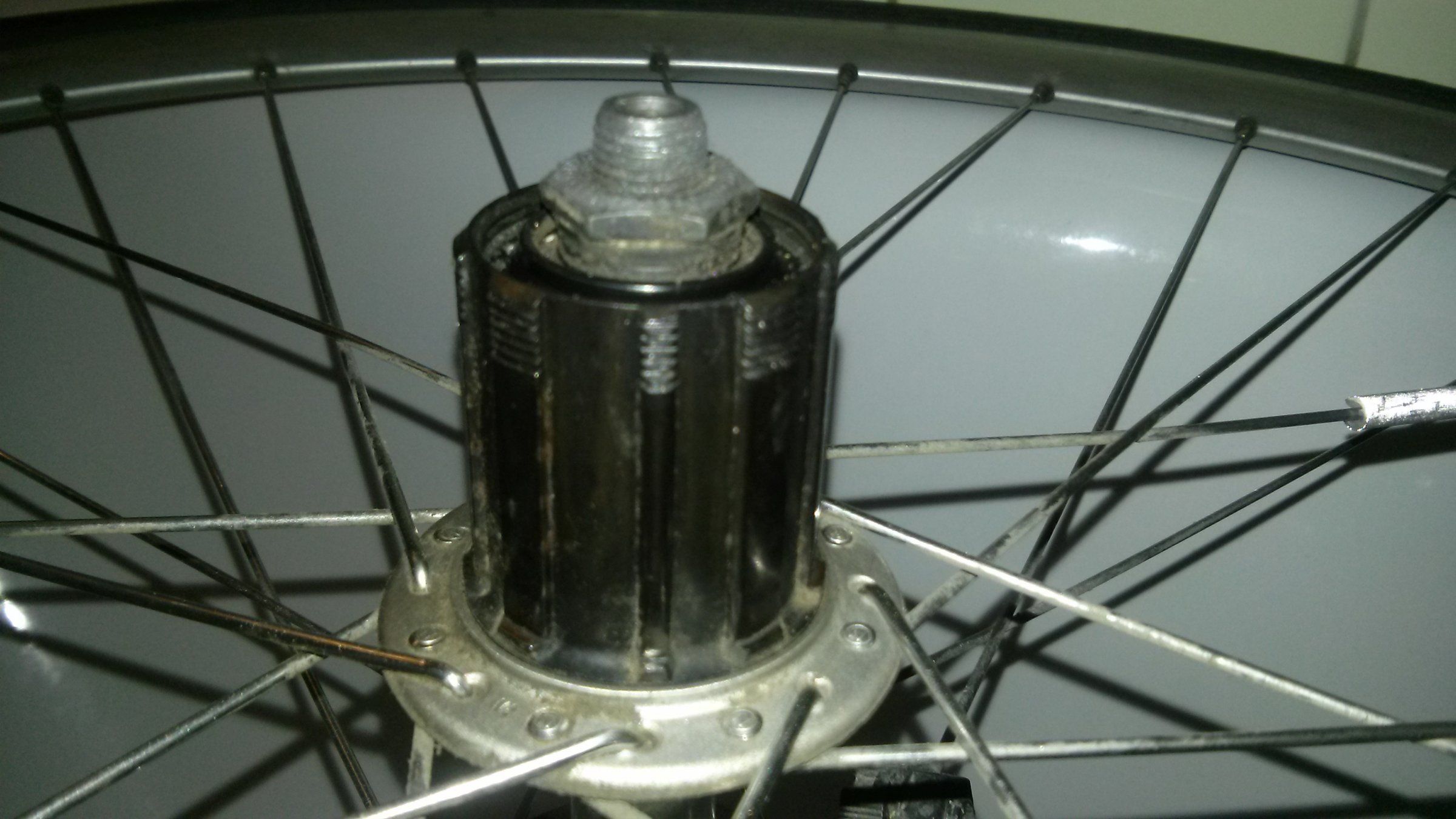

EDIT²: Was ist das für ein Freilauf? Ist das schon ein Hyperglide "C" Body?

Freilauf:

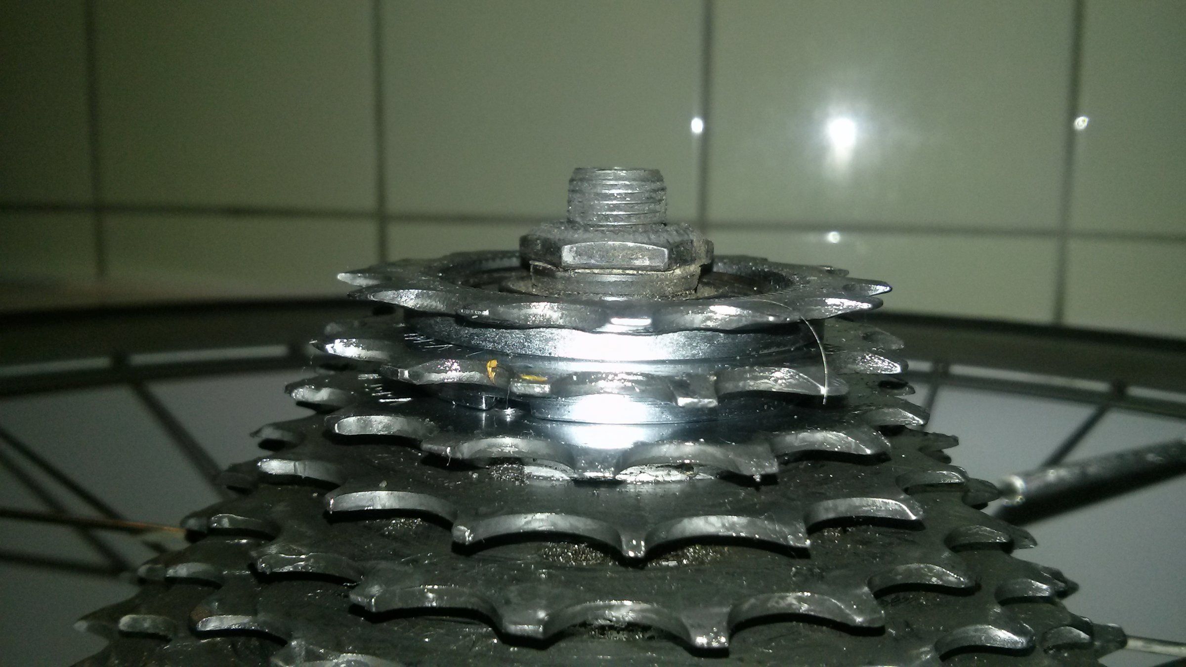

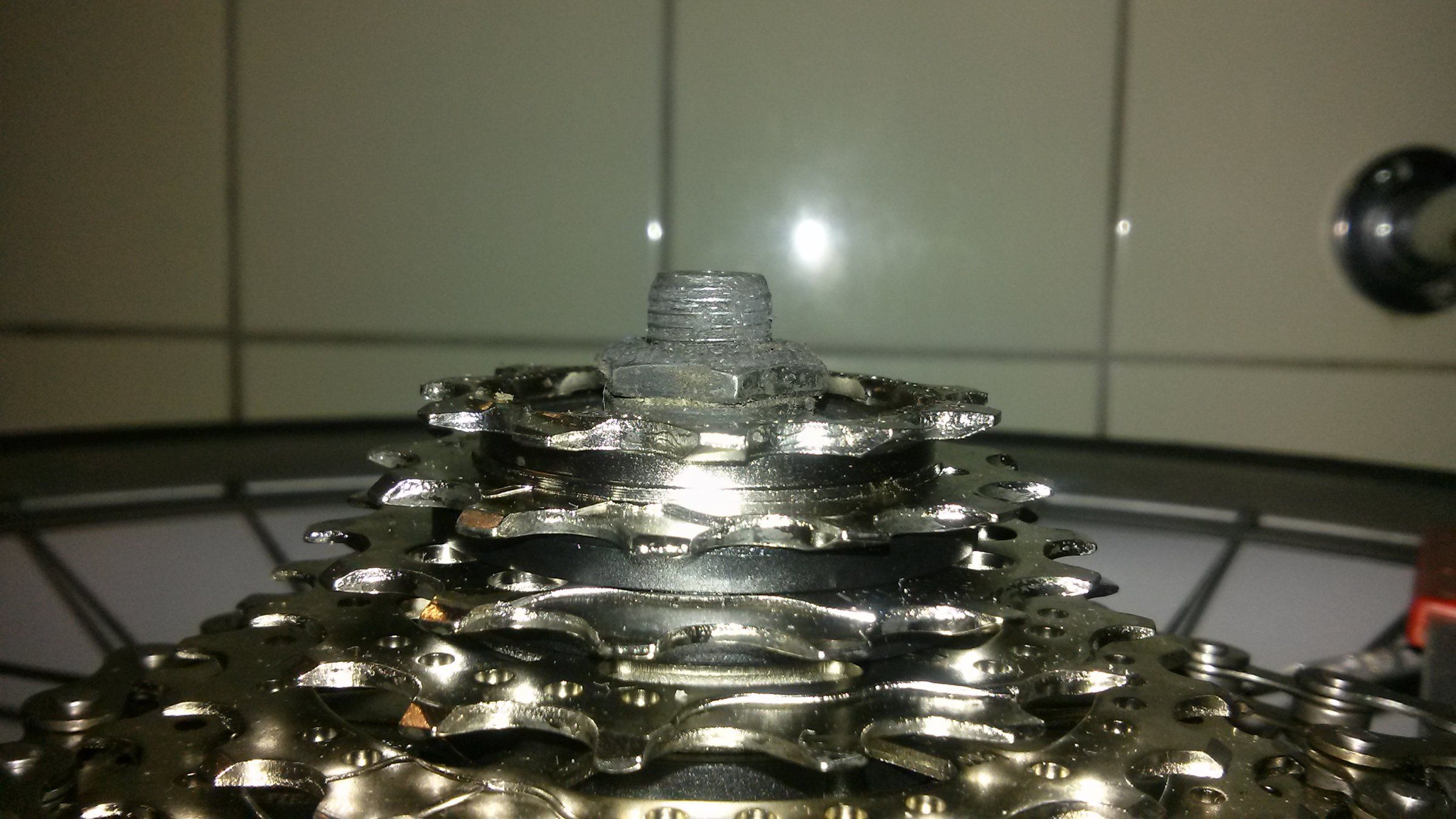

Und zum Vergleich der Maße, auch wenn die Aussagekraft wg. Perspektive nicht sehr groß ist:
Neue Kassette
Alte Kassette
Was auch noch auffällt:
Auf den alten Verschlussring passt mein Kassettenabzieher einwandfrei, Werkzeug und Ring greifen richtig ineinander. Bei der neuen Kassette passt der Abzieher nicht so toll - wie wenn der Abzieher etwas zu groß wäre.
Mir scheint, als wären die Spacer bei der alten Kassette schmaler.

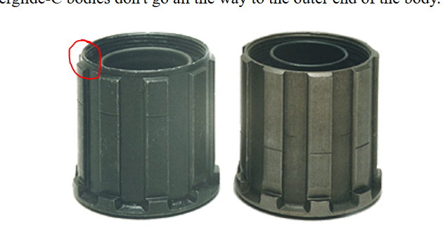

Auf diesen Freilauf passt das 11er Ritzel nicht. Siehe den Link von oben
https://www.sheldonbrown.com/k7.html#hyperdrivec
Für ein 11er Ritzel braucht der Freilauf diesen kleinen Absatz, sonst geht es nicht ganz auf den Freilauf. Folge der Rest der Kassette wackelt leicht und der Abstand zum Rahmen passt nicht
If you install a cassette with an 11 tooth sprocket on an older, non-compact body, the cassette will not be properly secured, and the sprockets (other than the 11) will be loose and wobbly.
There are two ways around this problem:
  • You can use Hyperglide-C cassettes on conventional bodies by adding a 1 mm thick spacer to the body before installing the cassette. This is a standard spacer commonly used for fine-tuning chainline with conventional freewheels. It may be necessary to add a spacer to the right side of the axle in some applications, especially if you wish to make the wheel interchange with other wheels without needing to re-adjust the rear derailer.
  • Alternately, you can grind a bevel on the ends of the splines of an older body. This is a five-minute job if you have access to a bench grinder. Clean up carefully afterward so particles of metal and grinding-wheel grit don't wear out the bearings.
EDIT: Hier nochmal auf Deutsch:
https://arnowelzel.de/wp/projekte/sheldon-brown/shimano-kassetten-kassettennaben

Du kannst, hinter die Kassette einen 1mm Spacer einbauen, (wie im Link auch vorgeschlagen) und eine 1mm Beilagscheibe auf den die Achse rechts einbauen, sodass bei der Kassette der Stummel den 1mm weiter raus steht.
Dann wächst die Einbaubreite der Nabe zwar um 1mm aber der Abstand zum Rahmen passt wieder.
Der 1mm Spacer auf dem FL rückt die Kassette näher ans 11er-Ritzel, dass da alles zusammen fest sitzt. Dieser 1mm wird dann gerade nur ausgeglichen durch die 1mm Unterlegscheibe, die vmtl. zwischen Achse und Rahmen kommt. Damit habe ich für die Kette keinen Platz zwischen 11er und Rahmen gewonnen, oder? Wenn daraus folgt, dass ich zwischen Rahmen und Kassette z B mit 2mm spacern muss, dann stellt sich doch die Frage, ob das der Rahmen mitmacht...? Darf man den Rahmen etwas auseinander spreizen, dass das Rad noch eingehängt werden kann?
(Edit: Wahrscheinlich ist es eher so, dass der Spacer auf dem FL das 11er Ritzel entweder gar nicht oder deutlich weniger als 1mm weiter zum Rahmen rückt, wodurch ein 1mm Spacer zwischen Kassette und Rahmen diese Aktion erwünschtermaßen überkompensiert und damit die Kette ihren Platz bekommt)
Im oben verlinkten Text lese ich
"Alternativ kann man Hyperglide-Ritzel an den Uniglide-Freilaufkörper anpassen, in dem man den breiten Steg abfeilt. Dies ist nicht besonders schwierig. Allerdings benötigt man trotzdem noch ein Uniglide-Ritzel mit Gewinde als Abschluss."
Da ich ja kein Gewinderitzel habe, dürfte das bei mir nicht helfen, oder? Und dass es vorher auch ohne Gewinderitzel geklappt hat, lag daran, dass es kein 11er war - sehe ich das richtig?
Das Problem gibt es nur mit dem 11er Ritzel, da das keine durchgehenden Nuten hat.
Wenn du nicht unbedingt das 11er Ritzel brauchst, kannst du dir auch ein 12er Anfangsritzel und einen Verschlussring für das 12 besorgen.
Der Verschlussring für 11er Ritzel ist zu klein für 12er Anfangsritzel.
