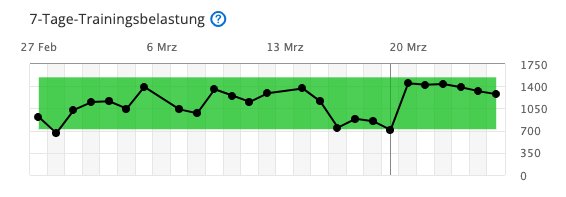

Mitte Februar habe ich mir einen Garmin Edge 530 Fahrradcomputer gekauft und den wenig später um einen 4iiii-Powermeter ergänzt. In der Folge konnte ich mein Training besser kontrollieren und Fortschritte erzielen. Die VO2max stieg langsam, aber kontinuierlich an. => Ich glücklich!
Dann bin ich Anfang diesen Monats für eine Woche im Frühling von Teneriffa gefahren, mit einem etwa 1,5 km leichteren Rad und bei Temperaturen um die 20 Grad. Meine Trainingswerte gingen ab, wie …: schneller weiterer Anstieg der VO2max, Training wird bestens bewertet. Unter anderem erreiche ich „Höchstform“. => Ich noch glücklicher!
Zurück zuhause ist es mit guten Werten vorbei. Genau das Gegenteil passiert. Ich fahre Strecken, die ich früher auch gefahren bin in vergleichbaren Zeiten, mit vergleichbarem Puls- und Wattwerten, manche auch gleich schnell oder schneller mit niedrigeren Puls- & Wattwerten und am Ende bewertet das Garmin mein Training als „unproduktiv“, obwohl ich mich lt. dem Edge im optimalen Bereich bewege. => Das frustet!
Nach Höchsform (lila) nur noch „unproduktiv“ (orange), …
… obwohl ich stets im optimalen Trainingsbereich unterwegs bin.

Re: Nach Rückkehr aus Urlaub bewertet Garmin Edge 530 mein Training „schräg“
Die "Höchstform" bekommt man nicht, wenn man besonders tolle Leistungen abliefert, sondern wenn man sein Training etwas reduziert. Dann wird Tapering unterstellt. Als unproduktiv wird das Training bezeichet, wenn man trotz ausreichend Trainingsbelastung keine Fortschritte bei der geschätzten VO2max erzielt. Das wird bei jedem mal der Fall sein, weil sich das ja nicht unendlich steigern lässt.
Hattest du im Urlaub ein anderes Powermeter? Gewicht hat auf die Bewertung überhaupt keinen Einfluss. Soweit ich weiß, haben nur Herzfrequenz und leisten Einfluss auf die Vo2max Schätzung.
Wie Barst schon angedeutet hat, das Garmin hat sehr missverständliche Beurteilungen, die man deuten können muss... oder sie vielleicht besser gar nicht beachtet.. allein, viel zu fahren bewertet er schonmal positiv, wenn ich wiederum 2h 300 Watt fahre, war das zwar sportlich, und die Erholungsanzeige ist auch stimmig, aber er sagt halt auch unproduktiv vom Trainingseffekt her. Fahre ich mit weniger Watt aber lege ein paar VO2maxe ein, wird's für ihn schnell effektiv. Also, nicht verunsichern lassen.

Und gerade habe ich im Handbuch die Definition von Garmins „unproduktiv“ gefunden.
Zitat: „Ihre Trainingsbelastung ist gut, allerdings verschlechtert sich Ihr Fitnesslevel. Eventuell erholt sich Ihr Körper nur schwer. Achten Sie auf Ihren allgemeinen Gesundheitszustand, einschließlich Stress, Ernährung und Erholung.“
Also, nicht beirren lassen, Training variieren und neben der Elektronik auch aufs eigene Körpergefühl achten.

Aber das ganze ist ja auch keine endlose Progression. Manchmal erreicht man ein Plateau oder überzockt und hat einen kleinen Einbruch.
Mir gingen diese Einschätzungen auf den Zeiger und sie waren auch absolut nicht korrekt. Daher hab ich sie schon lange ausgeschaltet. 😇 wenn man sein Training anderweitig auswertet und steuert, erscheint mir das sinnvoller als sich über unsinnige Einschätzungen zu ärgern.
Mit jedem mal Teide rauf rutscht die Garmin-Messlatte eben ein bisschen höher. Letztes Jahr hatte ich das fünf Wochen lang: danach hätte ich mich zu Hause auf den Kopf stellen können, mehr als “Formerhalt“ war einfach nicht drin.
Anfangs fand ich das irgendwie enttäuschend und dachte auch dass die Garmin-Analysen irgendwie nicht gut mit dieser etwas speziellen Situation klar kommen. Aber irgendwann war bei mir der Groschen gefallen, natürlich war da nicht mehr wirklich so etwas wie Steigerung drin, zumal zurück im Alltag. Diese Form zu erhalten war (bzw wäre) der Hauptgewinn, tatsächlich hat Garmin das in seiner Einfältigkeit schneller und besser erkannt als ich.

@Michael_GL: Wenn du in Teneriffa sehr hohe Umfänge gefahren bist, vorher schon recht fit warst und jetzt zu Hause wieder auf reduzierterem Niveau, dann werden dir alle rechnerischen Modelle bescheinigen, dass du deine Fitness nicht mehr weiter steigerst oder sie wieder etwas zurück geht. Es geht nicht ewig weiter nach oben und davon sollte man sich aber nicht verrückt machen lassen.
Wenn du jetzt auf einem guten Level bist, kannst du versuchen das ungefähr zu halten. Falls du in den nächsten Monaten Events hast, bietet es sich an gezielt für diese nochmal aufzubauen. Höchstform dauerhaft zu halten ist physiologisch und psychologisch sehr schwierig.
