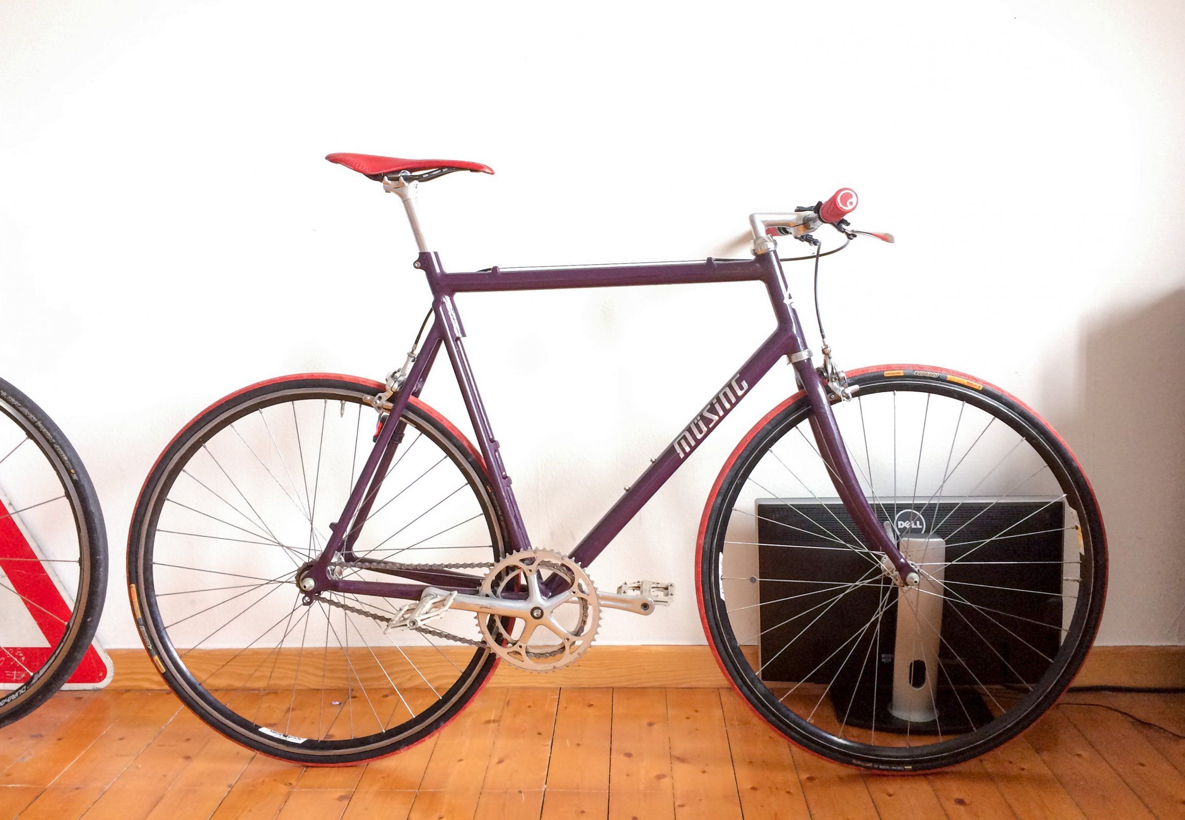

Was die Anbauteile angeht bin ich noch am Schwanken, ein Aufbau mit DA 7400er Teilen wird es nicht, solch einen Aufbau habe ich schon mit dem Klein hingelegt.
Die Topversion war damals mit (C-) Recordteilen inkl. Shamals, sowie FD 7410-Umwerfer aufgebaut.
Auf diesen Aufbau wurde hingearbeitet, schon am Cadex sieht man dies, denn das Rad war schon als Teileträger für einen zukünftigen Jarifaaufbau gedacht.
Auch einen katalogkorrekten Lenker und Vorbau sowie Reifen habe ich gehortet.
Aber nachdem ich den Rahmen hatte, war die Lust an einem Katalogaufbau nicht mehr da.
Es soll ein Rad werden, welches Spaß macht!
Wer weiß was noch kommt, ich schwanke zwischen einem halbwegs periodenkorrektem Aufbau oder einem Mix aus 30 Jahren Rennradteilen.
Derzeit läuft es ersteinmal auf halbwegs zeitlich passenden Aufbau hinaus...
Farb- und Aufbaubeispiele, ich bin gespannt was ihr dazu sagt.
Aufbaumöglichkeit mit Time-Carbongabel im A-Headstyle
Die Folgenden Bildern sind alle mit der Aluminiumgabel eines späteren Müsings entstanden, mir gefällt es so deutlich besser als mit der originalen Gabel im Rahmenfarbe.
Bei einigen folgenden Beispielen habe ich mich ein wenig von einem kürzlich verkauften Porsche RSR inspirieren lassen.
Dieser hatte ein recht ausgefallene Farbgebung, welche mir aber zusagt.
Silberne Lackierung, brombeerfarbene Felgen mit poliertem Felgenbett, dazu eine knallrote Innenausstattung.
rot-rot mit normalen Klinschern
rot-rot mit Hochprofilern
schwarz-schwarz und Hochprofilern
schwarz-blau mit Hochprofilern
schwarz-schwarz und roten Reifen (brauche ich eigentlich nicht zu zeigen)
schwarz-schwarz mit beigen Flanken, passt irgendwie gar nicht
Ich bin gespannt was ihr dazu sagt, habt ihr evtl noch andere (Farb-)Ideen? :)

Beim Lenkerband teilt sich die Meinung, rot-rot mit Hochprofilern hat ebenso viele Befürworter wie sw-sw mit Hochprofilern.
Einen LRS mit alten Contis und dunkelbraunen Flanken habe ich mal zu Probe reingesteckt, ging gar nicht.
Die Installation von Unterrohrschalthebeln war damals schon am Aussterben, ich würde den Rahmen auch eher als Criteriumsrahmen sehen und gerade da ist schnelles und häufiges Schalten an der Tagesordnung, von daher habe ich kein Problem mit dieser Eingrenzung :)

Ich finde die Alugabel deutlich hübscher und auch passender.
Rotes Lenkerband/Reifen geht da gar nicht, das türkise ist auch nicht soooo prickelnd, finde ich. Ich plädiere für schwarz, hellgrau oder evtl weiß. Die schriftzüge sind aber auch silbern, oder? Dann wäre hellgrau mein Favorit.
rote Reifen wurden ja gleich ausgeschlossen. Das eine Lenkerband ist btw nicht türkis sondern blau! (Fizik Superlight Classic in Sid Blue)

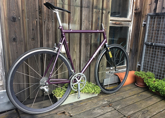

zumindest mich "Hochprofilern" kann ich euch schonmal dienen, der weitere Umbau zieht sich noch etwas aus zeitlichen Gründen, aber ich wollte den Rahmen nun einfach schonmal fahren, daher der Eingangaufbau.
ist doch von 3ttt, was hast du denn? :p :D
Aber wenn das jetzt die Einstellung ist, die dir passt (also Sattel- und Lenker-Höhe), dann willst du doch ganz sicher keinen 58er Rahmen haben. Das ist doch gut so. Was willst du denn bitte für ne Überhöhung fahren sonst :eek:
Schon mal besser, die Laufräder und die Reifen! Das Rot (Sattel und Griffe) verstehe ich zwar noch immer nicht, soll aber ja Dir gefallen!
