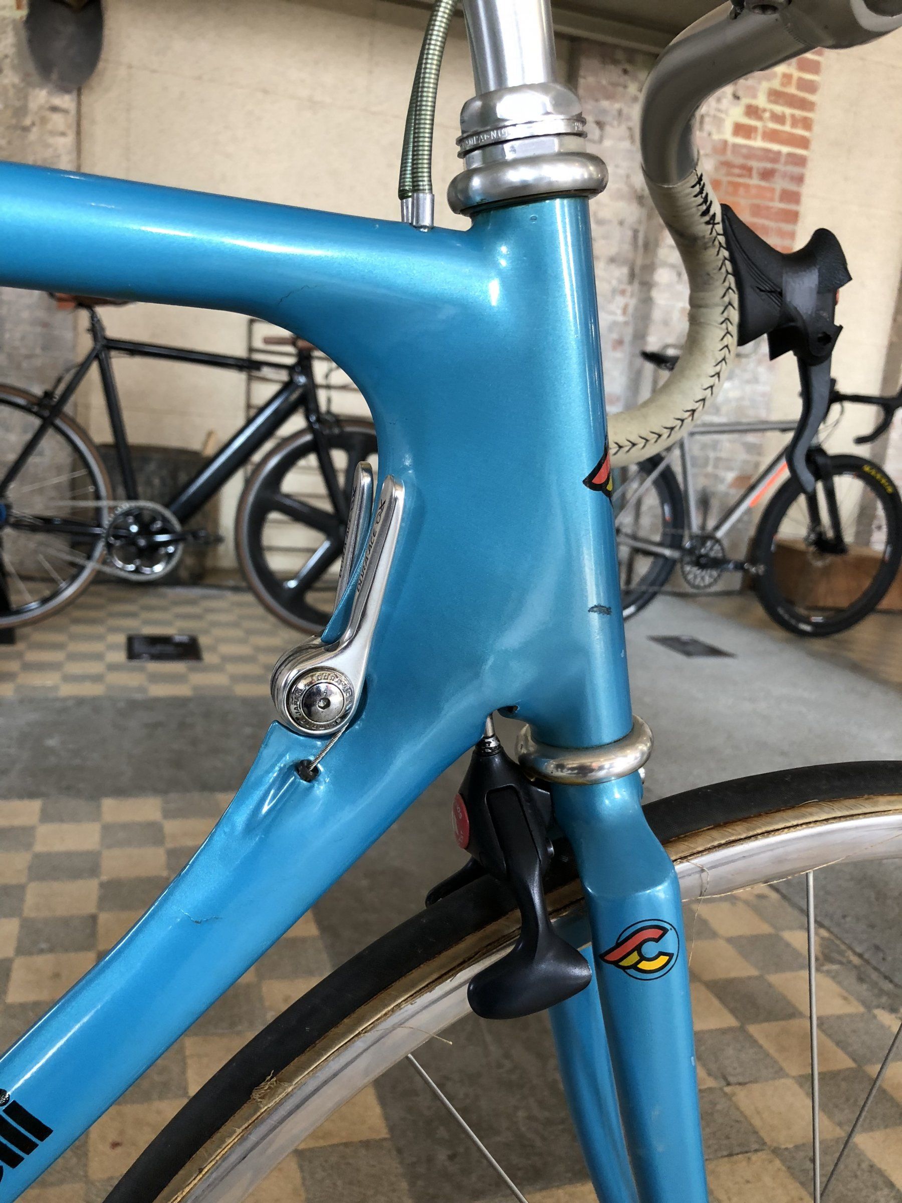

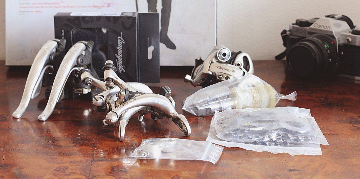

Müsing Jarifa - ab durch die Mitte! 🚀 Ein Aufbau nach Lust und Laune - Kapitel 4 abgeschlossen
Singlespeeder war das Jarifa lang genug, jetzt beginnt der Aufbau als (richtiges) Rennrad.
Antrieb und Bremsen wird zeit- und kataloggerecht, durch Campagnolo C-Record sowie Shimano Dura Ace gestellt, Vorbau und Lenker durch Modolo und an der Sattelfront gibt es einen Flite.
Es fehlen dann noch eine C-Record Sattelstütze sowie ein Campagnolo Shamal-LRS.
Des weiteren will ich noch die fehlenden Sticker wieder ergänzen.
Derzeit fehlen der "Jarifa"-Schriftzug am Oberrohr, "Müsing"-Schriftzug an der Gabel sowie der Leichtmetallsticker am Sattelrohr.

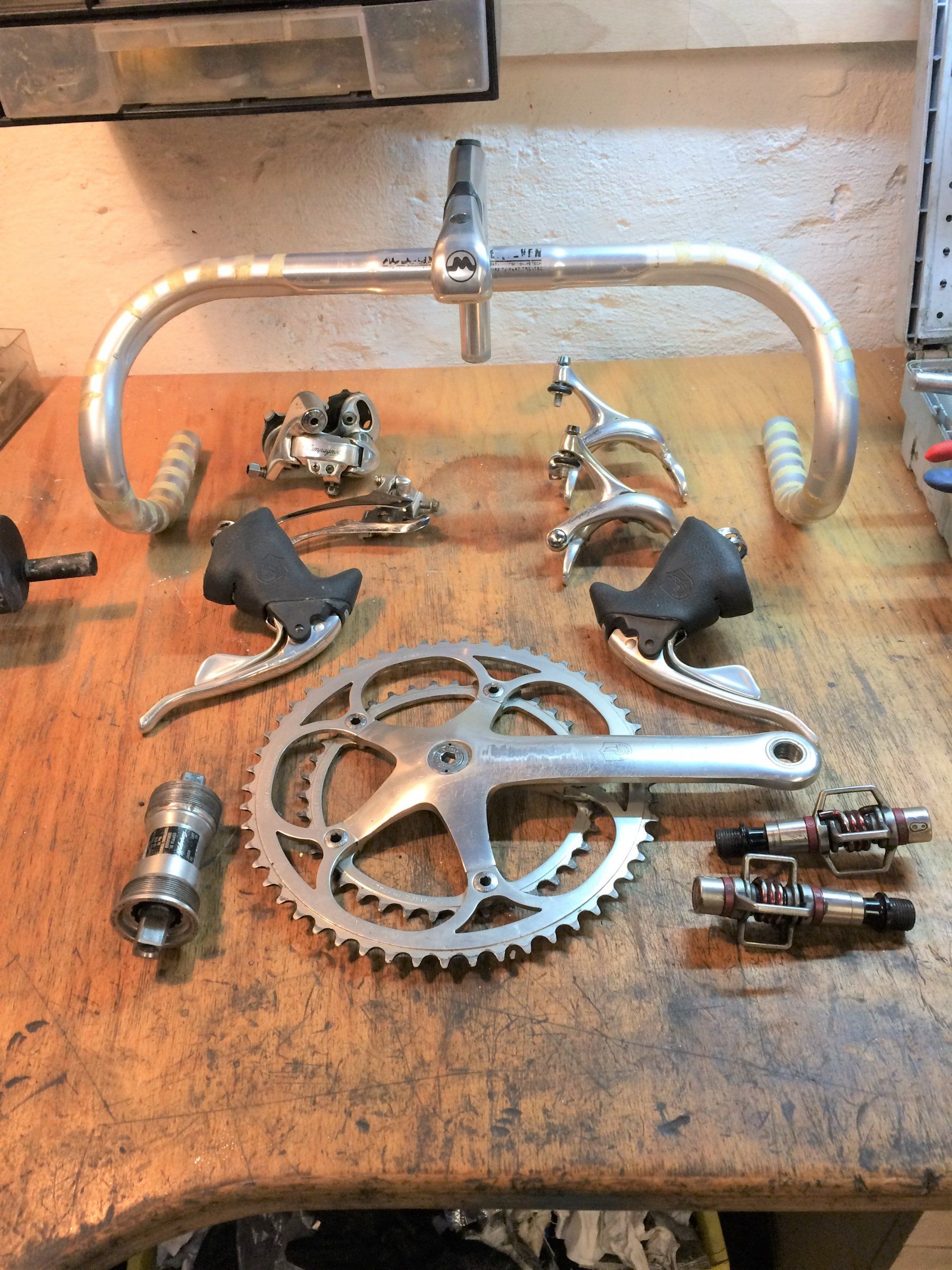

Da liegen die ersten Teile.
Kataloggerecht gibt es Modolo X-Tenos Vorbau und Lenker.
Die C-Record-Antriebsteile sind bekannt, hinzu kommt ein 7410er Dura Ace-Umwerfer, Pedale werden Crank Brothers Egg Beater 3.
jarifa-aufbau-teil-1-jpg.544293

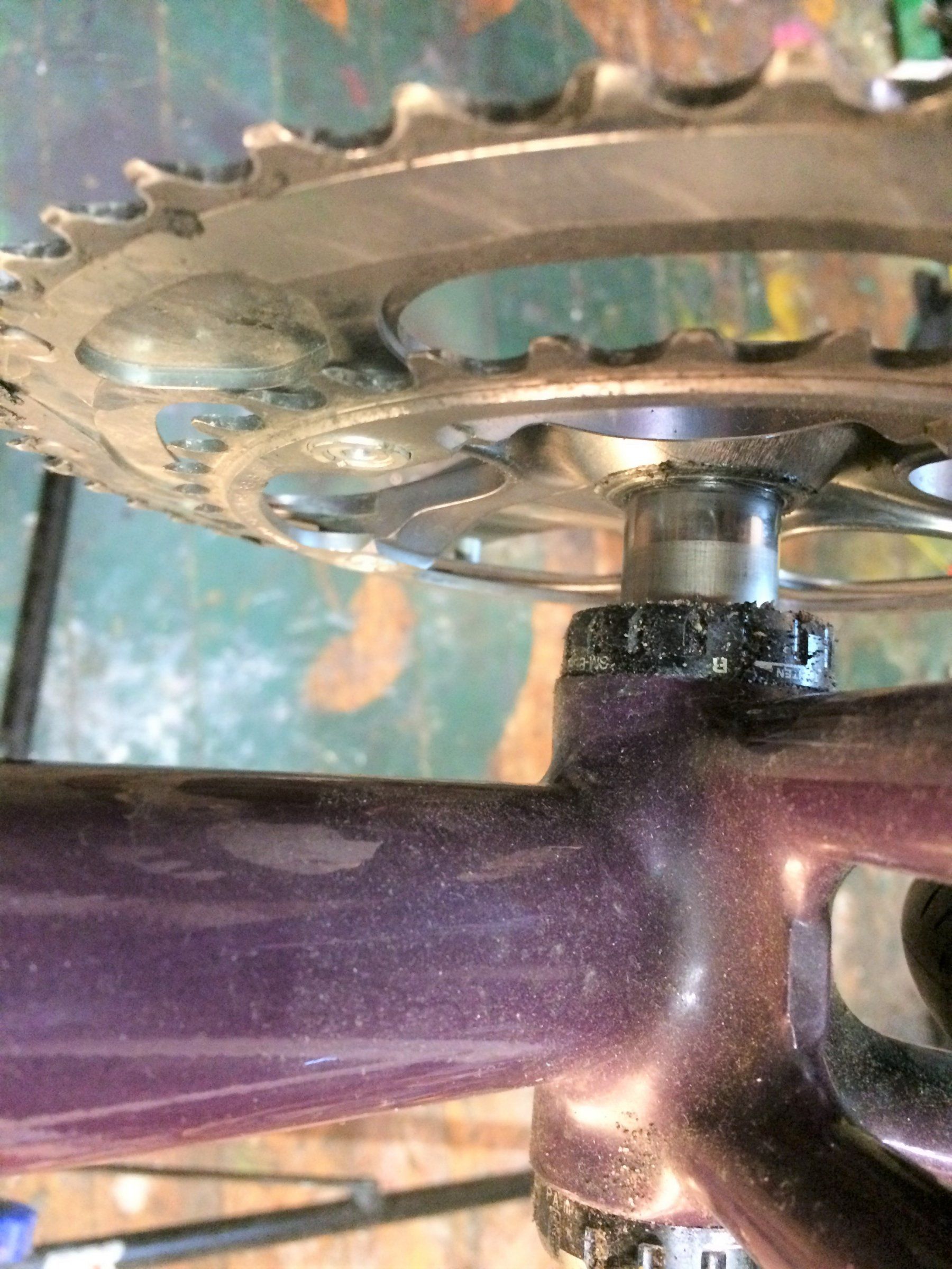

Viel zu moderne Kurbel und Innenlager müssen raus.
jarifa-aufbau-teil-2-jpg.544294

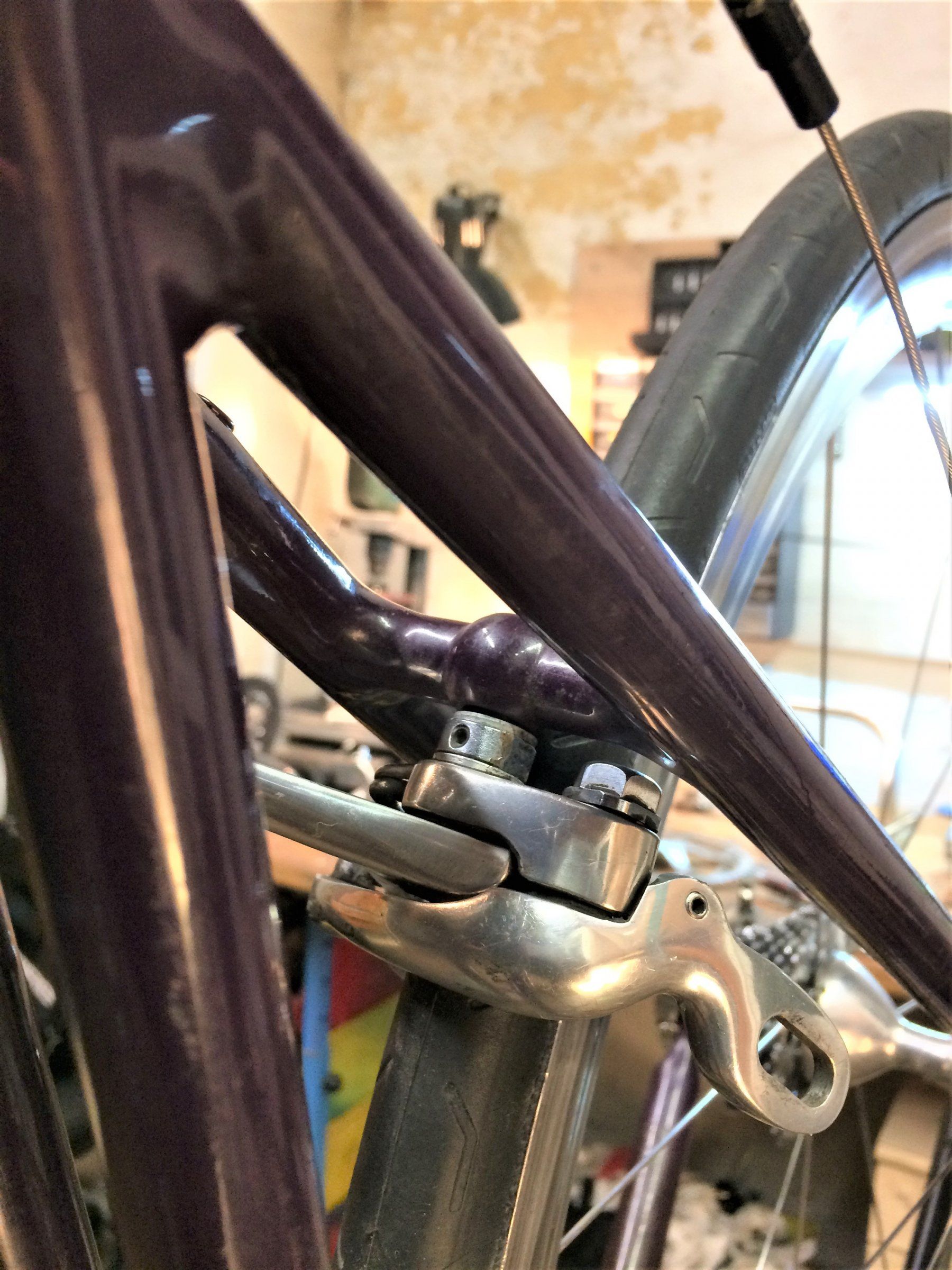

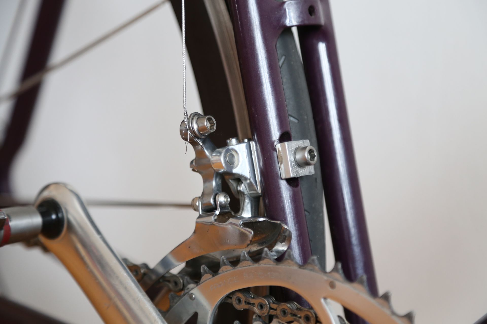

Der kataloggerechte Dura Ace 7410-Umwerfer befindet sich schon an seinem Platz, allerdings habe ich kein passendes Gegenstück für Montage.
Auch fehlt die zugehörige Schraube, irgendwie haben die beiden Teile Beine bekommen. :eek:
Fehlen tut des weiteren noch die Umlenkung für den Zug.

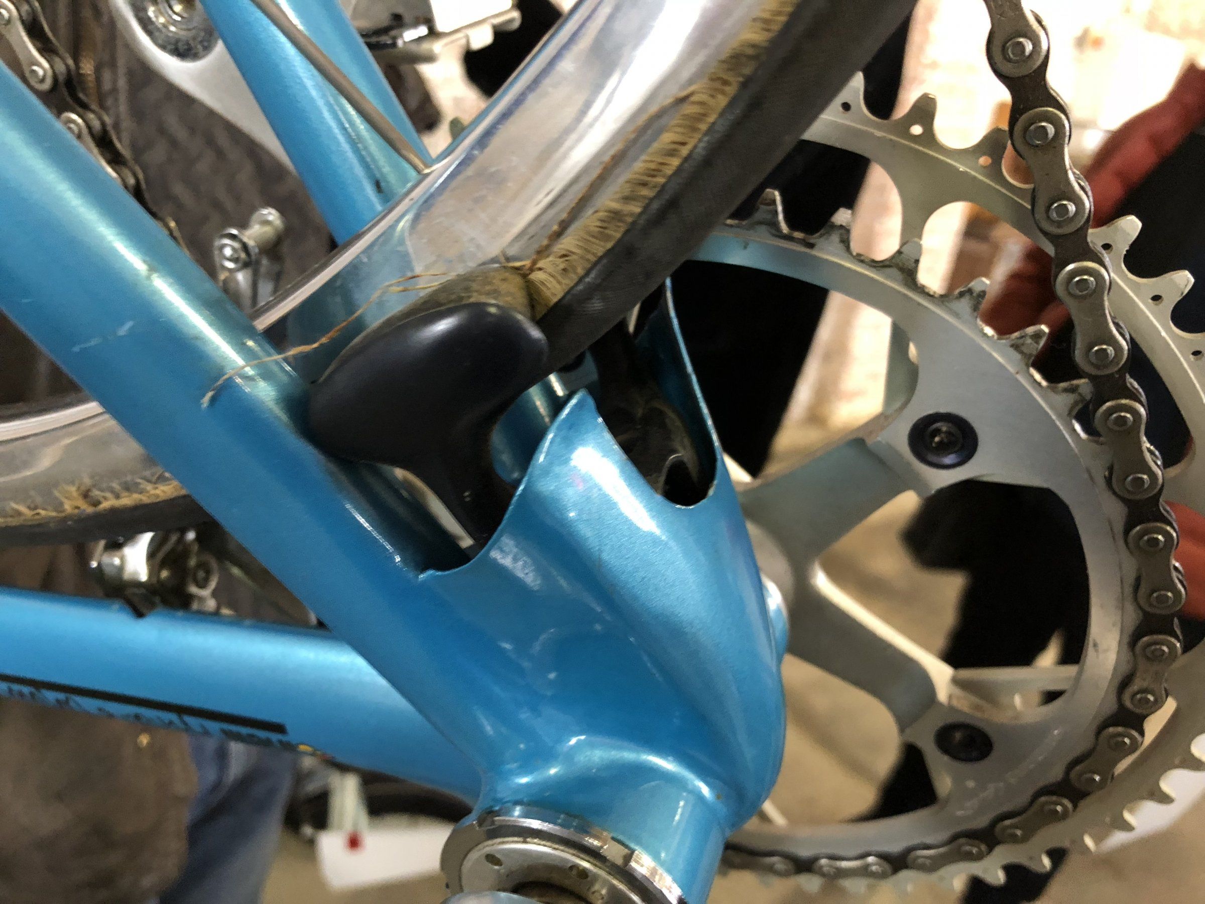

Im Hintergrund kann man schön sehen, dass die Kurbel auch zu weit von der Kettenstrebe entfernt ist, denn das Campainnenlager welches ich hatte war zu kurz und das Shimanoinnenlager zu lang, blöde Situation. :(
jarifa-aufbau-teil-4-jpg.544296

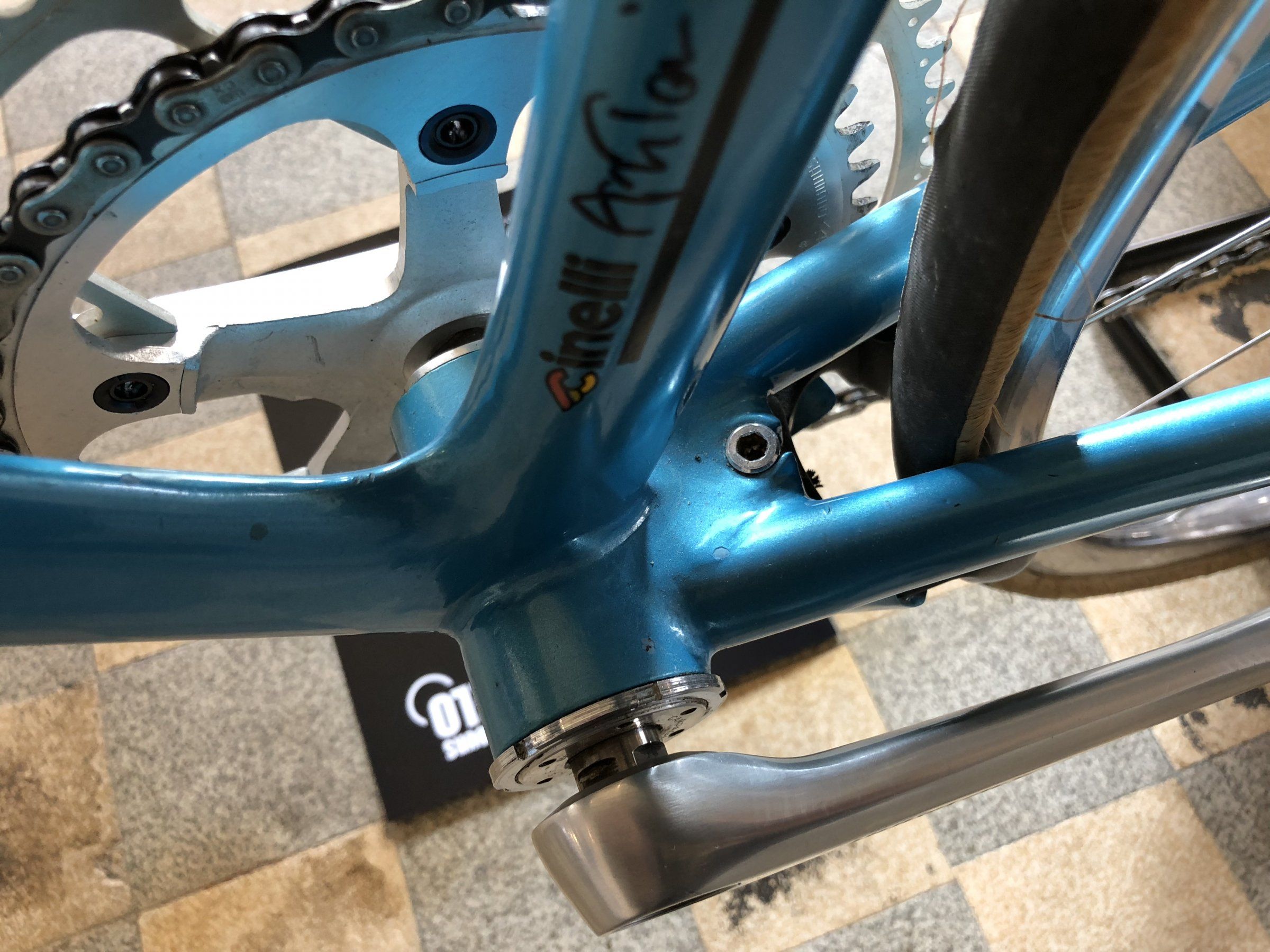

Auf diesem Foto kann man schön sehen wieso an dem Rahmen kein Campaumwerfer verbaut werden sollte, der Abstand zur Felge wird viel zu gering.
img_5325-jpg.544298

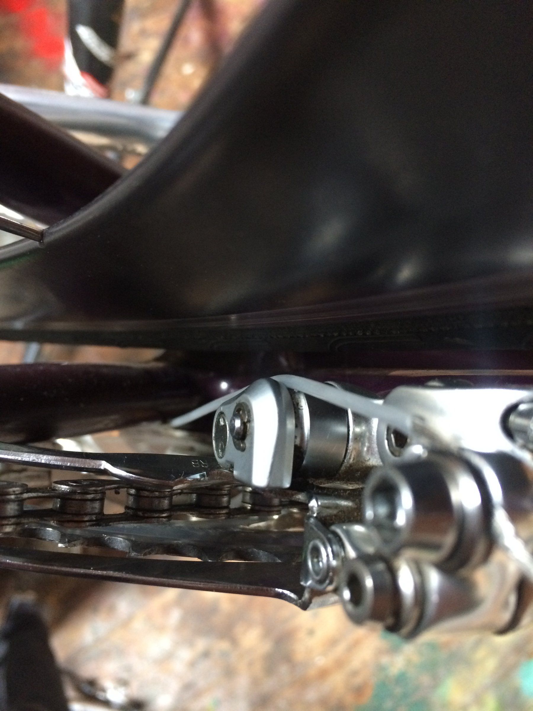

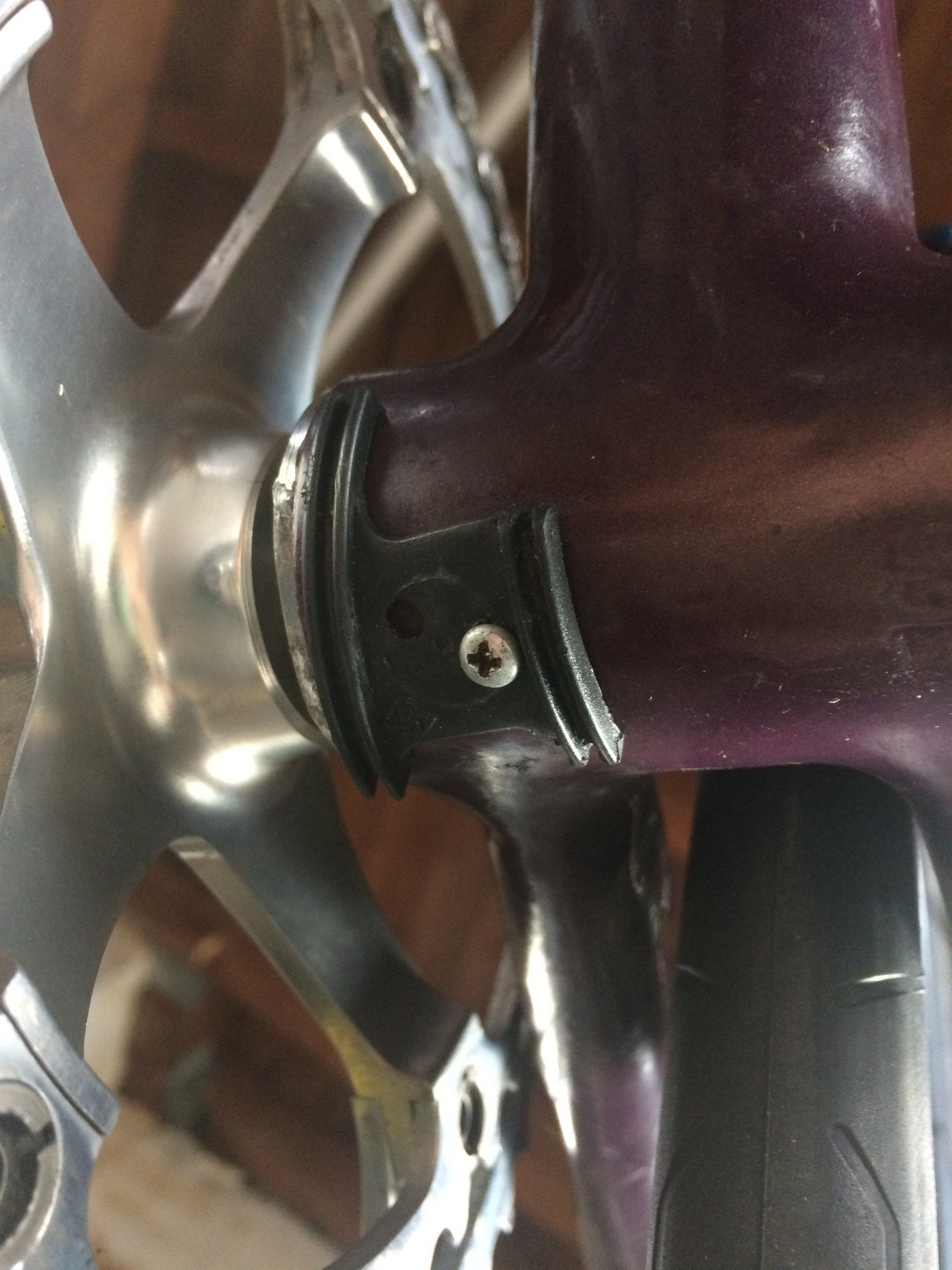

Sou, das Radl rollt, die untere Zugführung habe ich umgedreht.
*Nachherbild*
img_8100-jpg.546419

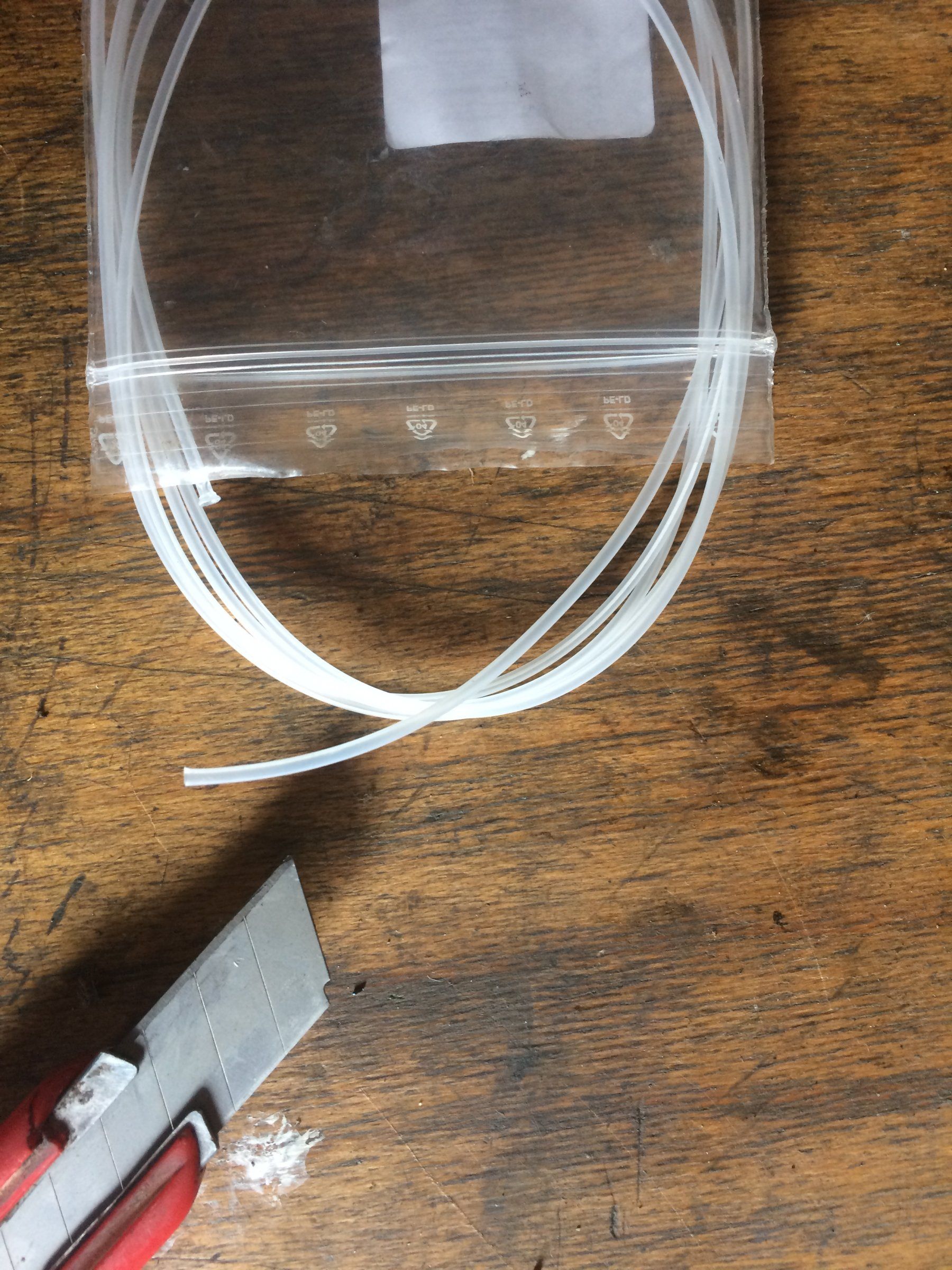

damit (hoffentlich) nichts angeschliffen wird, wurde großzügig Liner verbaut
img_8104-jpg.546420
img_8105-jpg.546421
sieht ganz gut aus, an der Kettenstrebe und Umwerfer liegt es jedoch an und die Bedienkräfte sind schon hoch,ob es so damals gefahren wurde, ist für mich immer noch fraglich...
Weiß von euch da jemand evtl. mehr?

Derzeit verläuft der Zug direkt in der Plastikführung unter dem Tretlager und vom Weg her passt es auch.
Wenn er für einen Top Pull-Umwerfer gemacht wäre,müsste der Zug hinter dem Sattelrohr verlaufen, aber wie du es richtig erkannt hast, verläuft er vorne.

hier ein Bild aus dem Katalog.
Man kann erahnen wo der Zug verläuft.

mir gehört das Müsing Jarifa Rad, wo über dem Foto steht "Auf diesem Foto kann man schön sehen wieso an dem Rahmen kein Campaumwerfer verbaut werden sollte, der Abstand zur Felge wird viel zu gering." Das Foto ist auf den Klassikertagen in Hannover entstanden. (Ich weiß allerdings nicht, wer das reingestellt hat. Ich bin durch puren Zufall drauf gestoßen). Der Überwerfer ist nicht der Originale, sondern eine von mir gebaute Sonderanfertigung auf Basis eines Chorus-Überwerfers. Ich fand die Originallösung von Müsing einfach nicht schön, da der Zug von oben schräg nach unten geführt wird. Jetzt verläuft der Zug parallel zum Senkrechtrohr. Sieht einfach viel besser aus .... Da ich an dem Rad Campa Atlanta 96 Felgen habe, ist der Abstand tatsächlich recht klein, aber auf keinen Fall z u klein. Bei normalen Felgen wäre das völlig im Rahmen. Wir können auch gern weiter über Details reden. Viele Grüße
