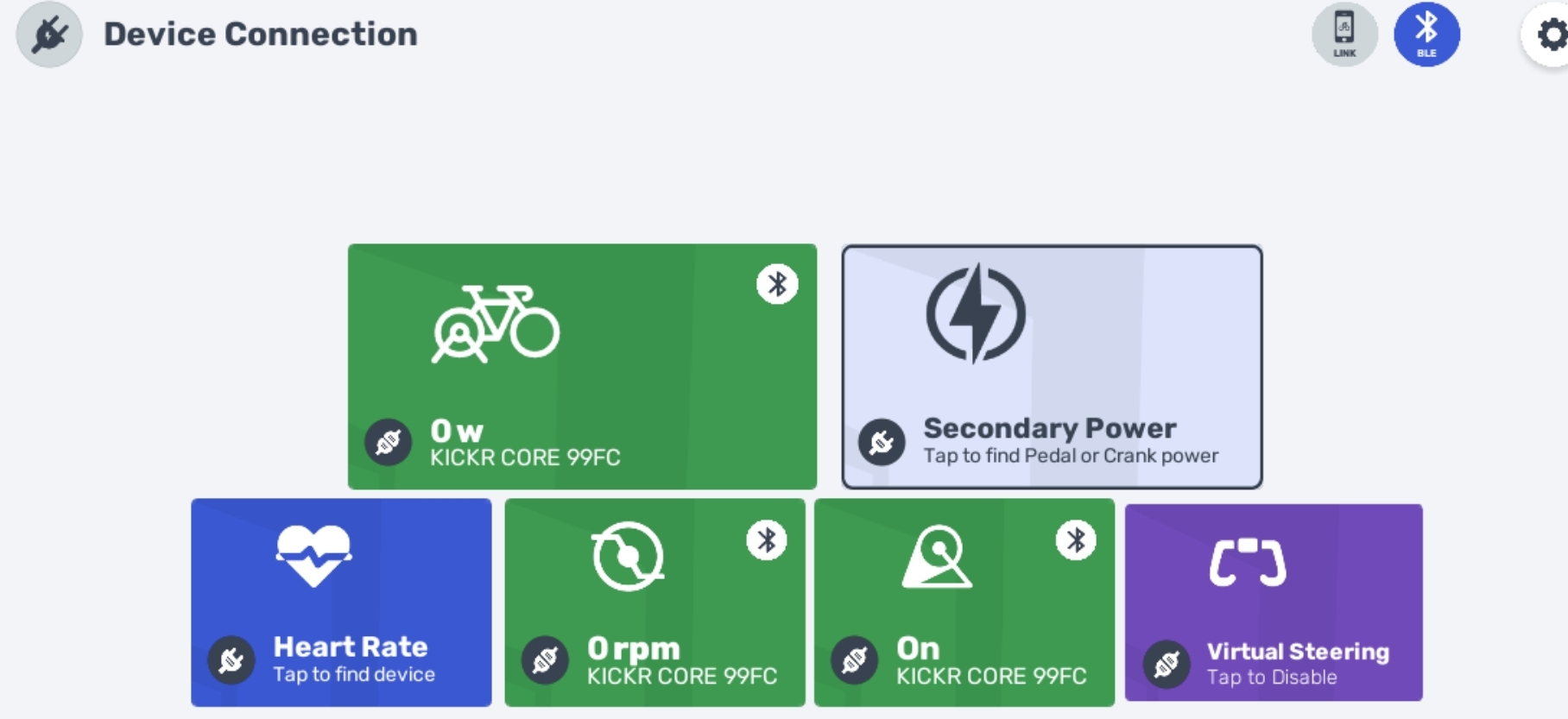

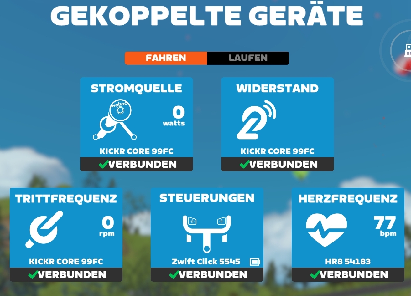

funktioniert bei euch euer Herzfrequenzsensor/Gurt mit mywhoosh?
Meiner lässt sich problemlos mit zwift oder wahoo koppeln und die Werte werden dort angezeigt, unter mywhoosh wird er leider nicht erkannt.
(beim Versuch zu koppeln, wird als Gerät nur mein smarttrainer idF der kickr core2 aufgeführt)
unter zwift:

@Mxmartin was meinst du mit "Herzmonitor"?
Wenn du das blaue Feld (siehe screenshot oben mit "Heart Rate" meinst, dann wird mir eben nur mein smarttrainer aufgeführt, siehe letzter screenshot oben)

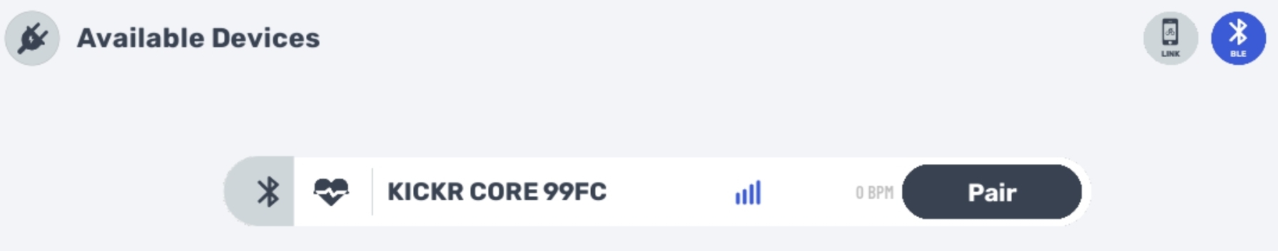

unter zwift:
unter mywhoosh:
Ich glaube, in Zwift ist dein HR mit Ant+ gekoppelt (weil Buchstaben und Zahlen gemischt), in Mywhoosh ist Ant+ deaktiviert. Musst du erst im Menü einschalten.
(Unter der Annahme, dass du auf das blause "heart Rate" geklickt hast und da nix passiert)...

ich will den BT Herzfrequenzsensor mit meinem Android tablet oder smartphone nutzen, wird dort auch erkannt und gekopplet, nur eben später in mywhoosh nicht mehr.
Du kannst den Gurt nur an ein Gerät koppeln wenn Du das gleiche Übertragunsprotokoll nutzt, also per BT entweder oder. Bedeutet entweder Android Tablet oder Smartphone oder MyWhoosh (worauf läuft MW bei Dir?)

  • ANT+ funktioniert bei meinem tablet als auch smartphone nicht
  • mywhoosh läuft auf meinem tablet (android)
  • wenn ich BT auf dem tablet aktiviere, wird der Sensor und der smartrainer etc vom tablet erkannt
  • nach Öffnen von mywhoosh werden dort alle Geräte erkannt, gekoppelt, ausser eben dem Sensor
hier (blaues Heart Rate Feld) wird dann nur der kickr aufgeführt, wenn ich diesen kopple, nutzt das bez Herzfrequenzmessung gar nichts
Seltsam eben, da unter zwift alles funktioniert.
